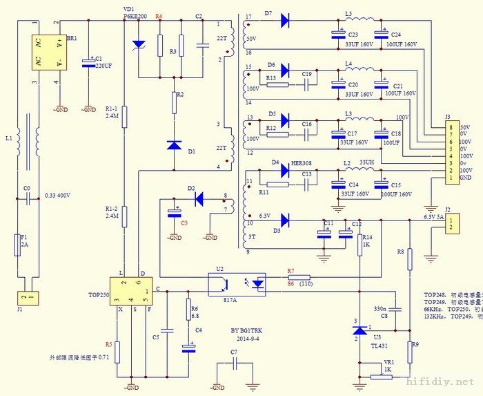

    J'ai une paire d'amplis et de radios avec transfo cramé.
    Je voudrai réaliser une alim à découpage pour les alimenter (moindre conso et échauffement pour un poste qui va marcher plus de 8h par jour).
    J'ai trouvé le schéma chinois ci-joint. Mais je me demande quel transfo on peut employer ? Quel type de ferrite sachant que le CI est donné dans la seconde image...
    D'avance merci pour votre aide !

    Une alimentation à découpage de TV Philips, Schneider ou Radiola genre TVC12 ou TVC13, si je me rappelle bien, possède un tas de tensions avec suffisamment de puissance. On s'en servait pour le dépannage. Elles sont très solides. Reste à savoir si on en trouve encore dans les déchetteries.

    Le TOP250 ma bête noireIl faut que la boucle de régulation fonctionne sinon la tension secondaire monte jusqu'à mettre les chimiques en éventail
    J'ai pourtant pratiquement tout changé mais pas réussi .
    Les voies des alimentations sont quelquefois impénétrables. J'avais parlé de cette alimentation il y a bientôt 2 ans.
    Courage
    Bombarde

    Chez RS il y a des transfos étudiés pour ce circuit. J'ai la doc du circuit avec les critères pour faire un transfo adéquat.

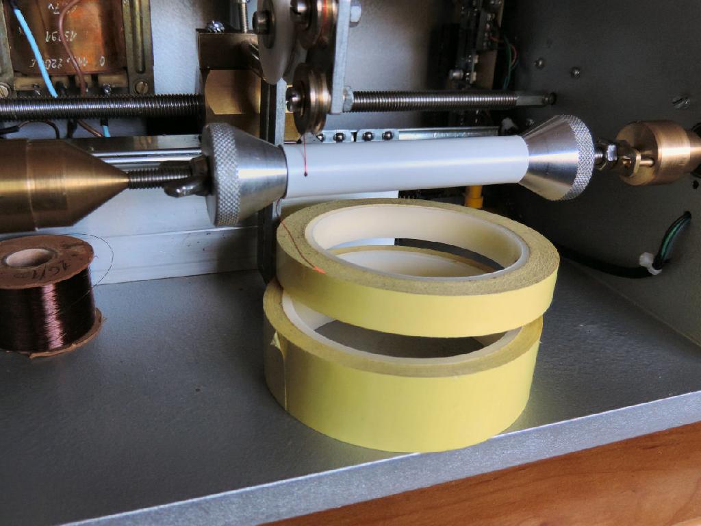

    Question :
    Le scotch isolant jaune, on le trouve où et cela s'appelle comment ? Parce que d'habitude je fais avec du scotch TESA Crep mais je ne suis pas sur qu'à 350 V on puisse encore s'en servir. ....
Sujet : Alim à découpage. Nouveau De Julienbeta  Le 29-06-2015 à 19:08 sta
    du prespahn sans doute, (je garantis pas l'orthografe) pour les transfos
    Julien
Sujet : Alim à découpage. Nouveau De Sep44  Le 29-06-2015 à 20:46 sta
    Prendre du ruban téflon de plomberie (je ne vous donne pas d'adresses)

Sujet : Alim à découpage. Nouveau De Sep44  Le 29-06-2015 à 20:54 sta
    Ou alors ceci ... chez un bobinier

    Le Prespan je ne trouve pas. Le Kapton n'est pas cadeau ! Si le teflon peut faire, ça tombe bien j'en ai plein !

    J'ai oublié, comment calcule t-on la/les selfs d'anti-parasitage sur l'arrivée secteur ? L1 sur le schéma ? Parce que Mr Farnell en vend toute une flopée ! d'inductance et courant variés.
    Cher Bombarde, sur le forum Chinois, ses dernières versions sont avec un TOP249 ... Il semble que lui non plus n'aime pas le TOP250 .... Ou alors il a eu un stock de 249 à pas cher ...
    Du coup il fait plein de petits amplis avec tous les tubes chinois qui lui tombent sous la main. Et il change la tension de la HT. C'est sûrement pour cela qu'il fait la régulation sur le 6,3V ....
    En tout cas dommage que je ne lise pas le chinois car Google traduction est assez rigolo ou incompréhensible...
    Je crois que je vais essayer d'en monter une. On verra bien !
    Sep44, c'est quoi comme ruban adhésif ? On dirait du Tesa Krep qu'emploient les dessinateurs ! (et que j'ai employé pour mes ersatz de pile 90V)

    Ruban adhésif de 3M

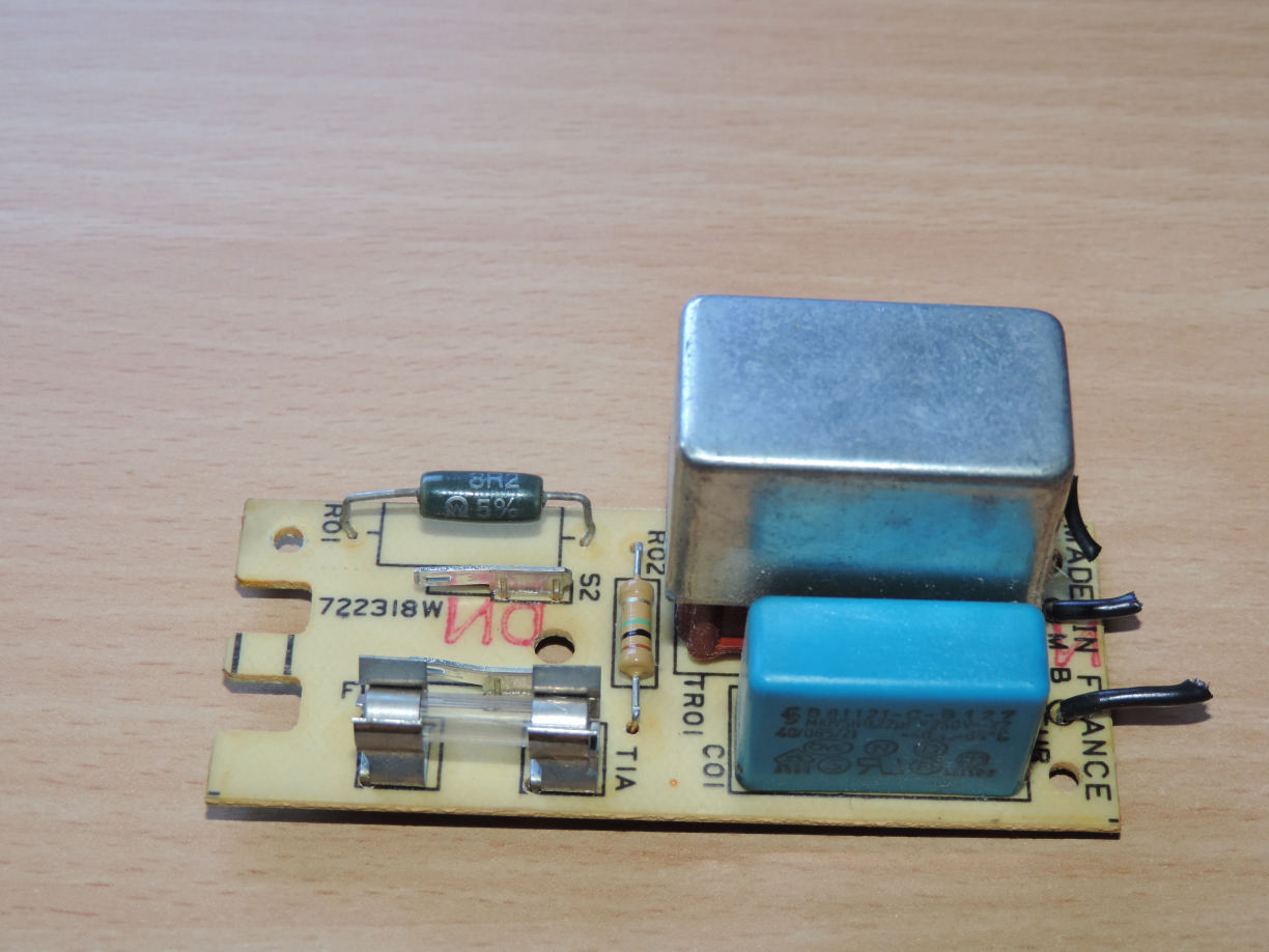

    Les filtres secteurs sont assez faciles à trouver sur les vieux TV en déchetterie.

    Une autre source pour les filtres secteur, les Minitel (eh oui, il n'y a pas que des pots ferrites)

    Pour le filtre secteur, une récupération de la self et des condos sur une ancienne alim de PC conviendra. Vérifier l'état des composants avant utilisation.

    Bombarde, le circuit employé tourne à 132 kHz...
    Et je maintient, ils parlent de fil triplement isolé. Pour le bobinage haute tension. Le 6,3 V est fait avec 2 fois 5 fils torsadés (surement pour tenir le courant !)
    Ils parlent beaucoup de limiter au maximum les inductances de fuite ... D'où la façon de bobiner.

    Oui dans le fil bobiné 5 brins émaillé, on diminue l'effet de peau important à 132Khz et donc les pertes et la capacité. Je parlais de 16 khz car j'ai eu le problème sur des selfs d'amplitude ligne à 16kHz qui chauffaient. Raison de plus à 132 khz, les inductances de fuite sont importantes. je n'ai pas remarqué qu'ils parlent d'entrefer dans le circuit magnétique ?
    A l'époque nous travaillions avec la société Oréga qui nous étudiais les transfos.
    Si vous avez les carcasses, et un inductance mètre il faut essayer.

    Le TOP249-(250) peut fonctionner à 66 kHz également, ce qui facilite les essais.
    Dans ge.tt/5spB2WJ2?... il y a une note de conception des transformateurs pour les transfos flyback.

    Je voudrai du 260 V avec plus de 100 mA (idéalement 150 mA) et du 6,3 V avec au moins 5 A.
    Il y a une appli chez le constructeur des TOP2xx qui se nomme PIExpert qui fait tout le calcul y compris le plan de bobinage du transfo !
    On a aussi un squelette du circuit imprimé à réaliser... Pas mal du tout.
    Je vais réaliser le circuit du chinois (j'ai trouvé la description de sa dernière version qu'il annonce comme résistant à 2 mois de charge plein pot ..) et qui donne les tensions/courants que je veux.
    Je suis parti de sa liste de composants pour Farnell. On verra ce que ça donne.
