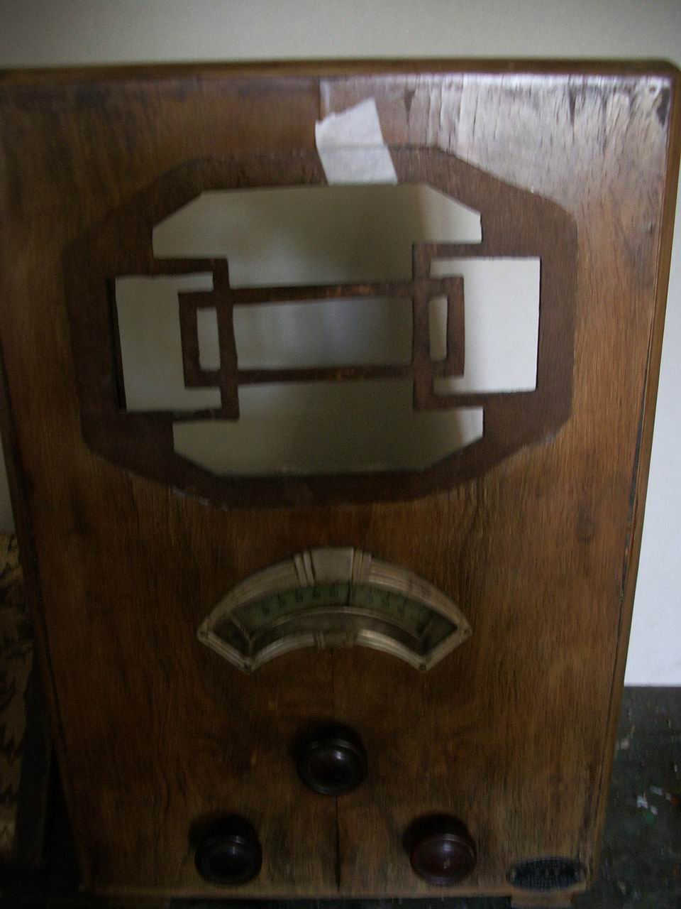

    bonjour à tous
    Ce matin sur une brocante j'ai trouvé un poste TSF(Voir photos jointes )
    3 lampes : valve marque Triad mais marquage effacé cependant c'est un support 4 broche type américain,ampli HF : A257 marque Radio Visseau , ampli BF : A247 marque Radio Visseau Il s'agit d'un poste à réaction capacitive ou un poste reflex (je ne suis pas assez doué pour tranché).
    De visuel il y a de gros dégâts :transfo HS et une partie de la bobine grillée. Je pense cependant le restaurer cet hiver .J'ai déjà rebobiné des transfos avec la bobineuse d'Eurelec !!!
    En attendant je suis preneur de toutes informations sur ce genre de radio
    Fil suivant avec d'autres photos .
    merci d'avances

    Belle trouvaille!
    La lampe avec référence effacée Américaine 4 broches doit être une 80
    Bonne restauration
    Orca

    J'ai oublié de préciser que le HP est à excitation
    Je pense qu'effectivement, la valve doit être une 80,vue de près elle en a tous les aspects.

    Bonjour à tous
    Ce poste est de construction artisanale
    Détéctrice à réaction avec la lampe 57,puissance BF 47,valve 80
    Date environ 33-34
    Cordialement à tous
