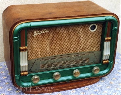

Sujet : Restauration en cours - Voix du Monde 55 - Nouveau De omale 13  Le 15-07-2015 à 10:33 sta
    voila ta trouvé la bonne teinte ,mais le vert n'était pas si
    mauvais que sa une fois remonté cela n'aurez pas choquer ,
    moi j'ai celui la mais il me manque la glace des station
    fedha 63

Sujet : Restauration en cours - Voix du Monde 55 - Nouveau De omale 13  Le 15-07-2015 à 13:56 sta
    re
    limage de celui que je montre ses pas le mien
    le mien je les refait pareil a l'identique "je m'applique
    pour le bois " et la différance celui que j'ai a l'œil dans
    la vitre des station au lieu d'être en haut a droite

    Salut Omale 13,
    Oui, bien reçu, mais peut-être que ce vert s'accorde bien au boitier et à l'accastillage doré, parce que c'est du vert métallisé et que sa glace est aussi teintée en vert ?
    Mon "vert primaire" n'était pas vraiment en harmonie avec le châtain du placage en bois.
    En tout cas, c'est ma première fois ! Au pire, j'aurais pu avoir du "marron" en le mélangeant toutes, mais justement, avec un voile d'une couleur, puis d'une autre, ça fait des dégradés. Et puis, pas de cloques entre couleurs différentes !
