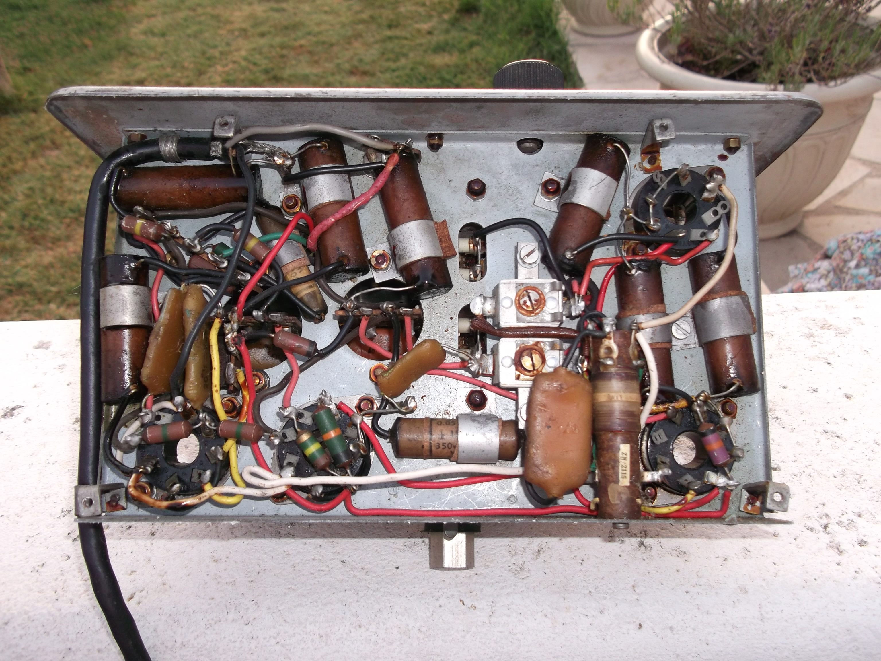

    Bonjour , je m'interroge sur la self de l'oscillateur L2 A B C du poste recepteur WS18.
    je souhaite remonter ce poste , car j'ai uniquement le chassis avec les boutons , le cv et la self entrée hf. je pense qu'il y a une réaction entre la cathode /filament et l'anode , et que les deux self de choc l2a et l2b font partie de la chaine de réaction ?
    je voudrai refaire cette self. si vous avez un avis sur le sujet ? ou éventuellement une épave ou les self de ce poste (2 fi , bfo et oscillateur ) ?
    merci pour votre aide.
