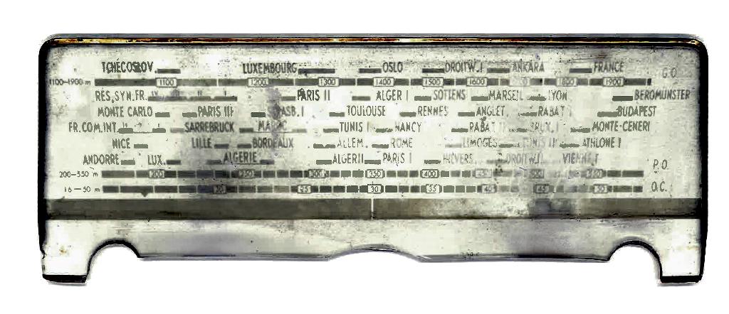

    J'ai un poste BF301A en attente de restau, je vous envoye une photo du cadran, pour le scan je peux vous le faire mais pas aujourd'hui dans les deux ou trois jours suivant.

Sujet : Philips BF 301 A Nouveau De MIDUCHENE  Le 30-07-2015 à 08:39 sta
    Voici le scan, mais il est peu exploitable du fait que les inscriptions sont en blanc gris.
    J'ai déja commencé à le retoucher avec Photoshop, mais il faut du temps, alors si vous n'êtes pas trop pressé !!!
    En passant, si l'un d'entre vous a des idées sur la méthode de refaire ce type de cadran je suis preneur de toutes les idées.
    Bonne journée à toutes et tous
    Cordialement Michel

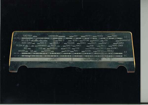

Sujet : Philips BF 301 A Nouveau De Jacques (webmestre)  Le 30-07-2015 à 10:56 sta
    Il faut scanner avec un papier noir au dos, ensuite ce n'est plus que du travail colorimérrique sous shop.

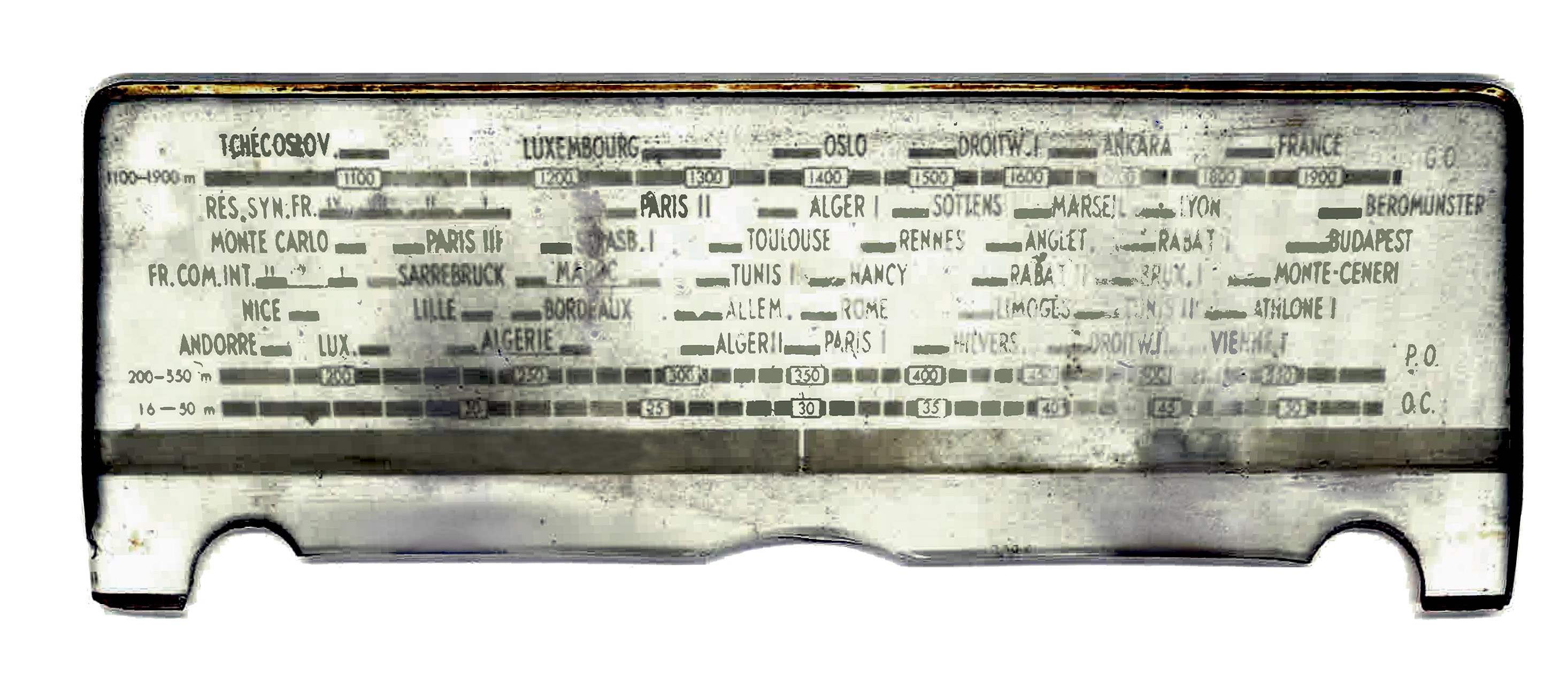

Sujet : Philips BF 301 A Nouveau De murena  Le 30-07-2015 à 16:29 sta
    Voilà ce que j'ai rapidement pu faire avec toshop si ça peut aider...
Sujet : Philips BF 301 A Nouveau De MIDUCHENE  Le 30-07-2015 à 17:25 sta
    Re bonjour,
    Le revoilà comme préconisé par Jacques
    Bon courage
    Cordialement Michel
