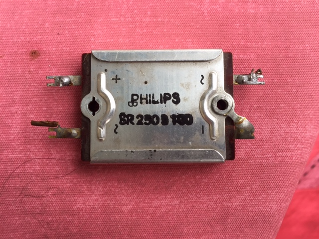

    Pouvez-vous me dire l'utilisation de ce composant
    PHILIPS BR250 B100

    Il s'agit d'un pont redresseur au sélénium théoriquement 250V 100 mA
    avec un peu de chance il ne sera pas totalement mort sinon il dégagera une excellente odeur d'œuf pourri

    meme mort je n'ais pas senti les oeufs pourri,par contre il n'assure plus leurs service,qui est de redresser le secteur alternatif en courant pulsé qui devient continu avec l'ajonction de condos

    J'en ai fait l'expérience, quand une de ces saloperie au sélénium fait des siennes, l'odeur d'œuf pourri est le mieux qui puisse arriver, le pire étant indescriptible et qui plus est toxique

    Issu d'un poste (ou un ampli), il redresse le courant alternatif (comme dit par "casevech") et permet d'alimenter ce poste.
    Il peut être remplacé par 4 diodes IN4007, sauf que: avec les diodes le "jus" arrive de suite, ces diodes ayant une R inverse négligeable; il faut donc mettre en série avec les 2 entrées du pont réalisé avec ces diodes 2 R d'env. 300ohms 5 à 10W.
    Ce pont sélénium s'alimente sur les bornes représentées par une sorte de S et la tension continue
    sort sur les + et -.
    A noter que ce pont a une liaison directe (par rivet) entre le - et le corps du pont, lequel étant vissé au chassis fixe le potentiel de masse.

    Un truc que l'on oublie souvent: ces bestioles sont souvent utilisées comme limiteurs pour protéger les filaments des postes batterie

    J'ai écrit que ce pont était connecté au chassis par un rivet. C'est, un peu, faux.
    Dans le cas présent (celui de la photo!) le câbleur a relié le - au chassis par un rivet (ce n'est pas d'origine Philips): dans la majorité des chassis cette liaison a été effectuée à un autre endroit.
    Un bon câbleur (des années 60) reliait le chassis à la borne d'entrée de la BF (poste ou ampli) pour limiter la ronflette.
    Comme "pas dit" par Schoser, l'équivalent (ou presque!) des ponts sélénium est... le tube: EZ80 par exemple (pour un poste... ordinaire!). Certes, il faut un support, de la tension filament, un transfo adéquat (car chauffage supp.) et surtout... de la place.

    à 21h38, j'ai écrit que ces ponts avaient une R inverse négligeable: il fallait lire R DIRECTE négligeable. Mea Culpa.
