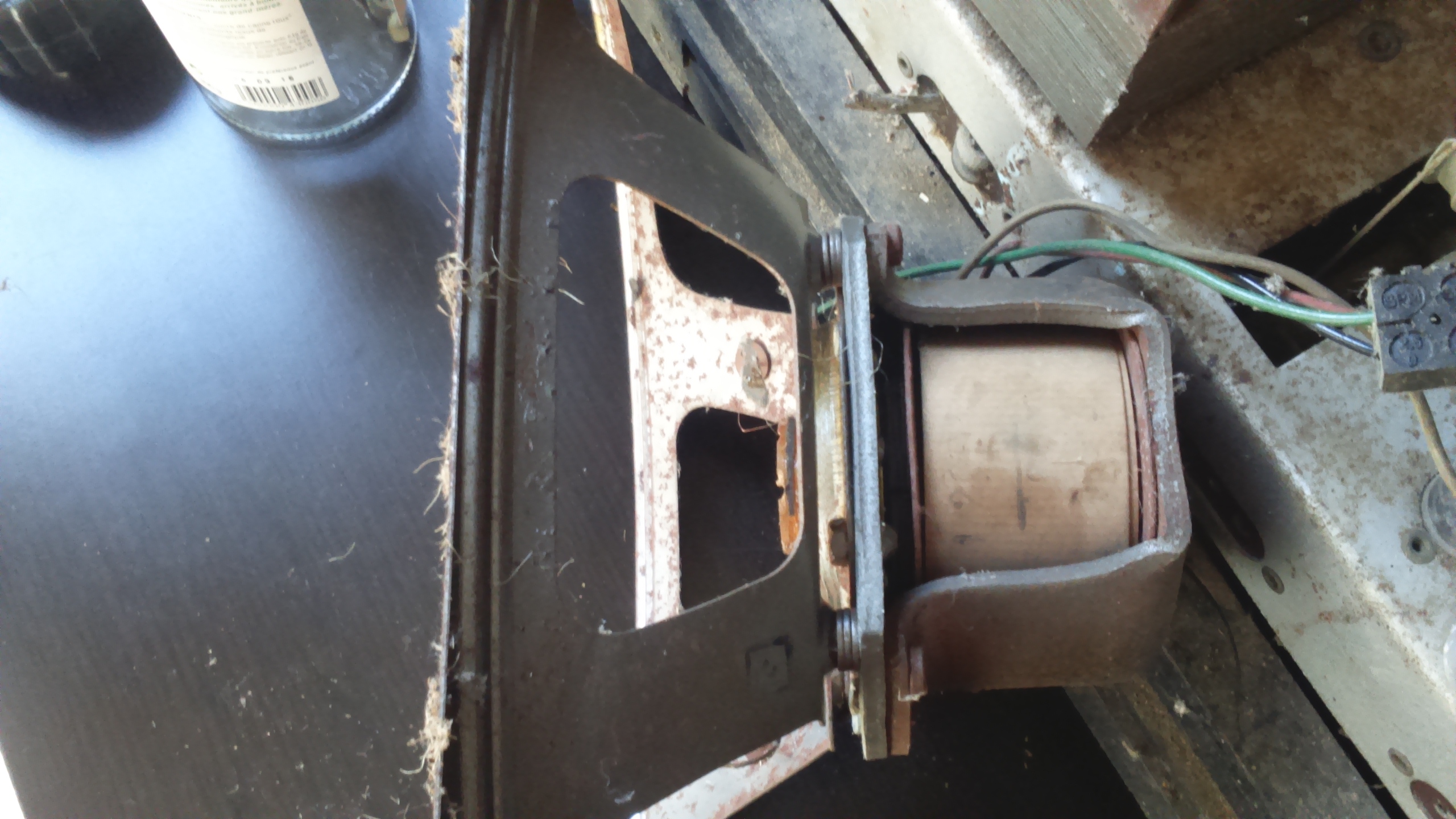

    Bonjour, je recherche pour mon vieux poste Grammont 5117 , un Hp ovale
    HP dynamique à aimant permanent (bobine mobile) - élliptique de marque P Huguet d'amour.
    Merci pour votre aide et vos idées…
    Jean

    - Ta Photo nous fait apparaître un HP elliptique à excitation et non un HP à aimant permanent.
    Amicalement,
    Patrice

Sujet : HP P Huguet d'amour Nouveau De grognon27  Le 05-09-2015 à 15:33 sta

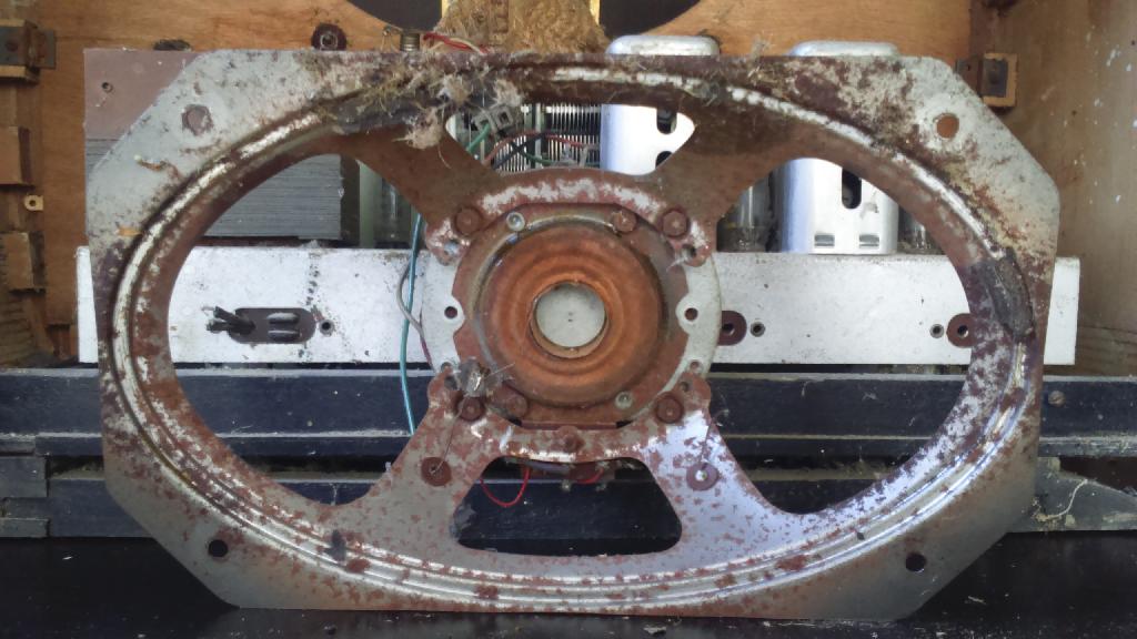

    C'est effectivement un haut-parleur à excitation. La bobine de la culasse pourra être récupérée et replacée dans l'alimentation si elle n'est pas coupée, bien sûr. L'ancien saladier sera enlevé à la scie à métaux. Si vous avez de la chance la bobine de la membrane ne sera pas coupée et vous pourrez la mesurer. Remplacez alors le vieux HP par un autre de même résistance. Vous gagnerez en qualité en utilisant un HP moderne circulaire.
    Les mesures seront faites avec un simple ohmmètre.
    En cas de malchance et comme il n'est rien précisé sur l'impédance dudit HP sinon qu'elle est basse (sic), une valeur de 15 devrait être convenable.
    Bon courage.
Sujet : HP P Huguet d'amour Nouveau De Jacques (webmestre)  Le 05-09-2015 à 16:06 sta
    Autant trouver un HP qui convient plutôt que toute cette salade.
    15 Ohms ne convient pas du tout, les bobines mobiles sont généralement de 2,5 Ohms.
Sujet : HP P Huguet d'amour Nouveau De casevech  Le 05-09-2015 à 16:38 sta
    exact c'est 2,5 ohms pour le HP il faudrais donner les cote d'encombrement,si pas trouvable mettre un HP de meme enconbrement de 2,5ohms bobine mobile et mettre une resistance de 4watts 3000ohms a la place de la bobine d'exitation

    Si ce n'est pas urgent on arrive aux mauvais jours , il y a pleins de bourses Radio qui s'annoncent, trouver un HP de même type est assez envisageable. Par contre pour avoir la même marque il faut probablement oublier.
    Il est aussi possible de greffer une membrane carton depuis un autre HP si la bobine mobile est en bon état (non coupée et bien mobile).
