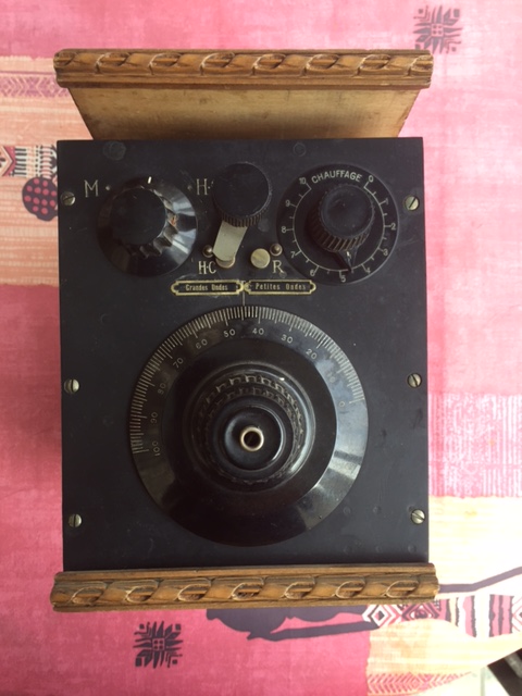

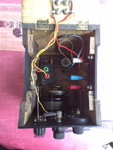

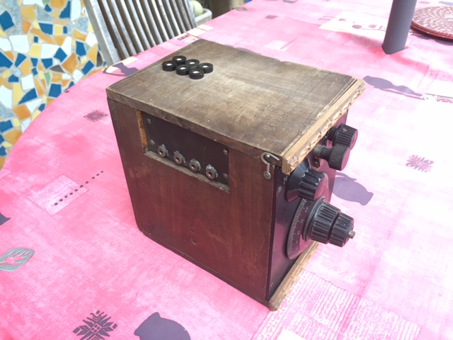

    De construction amateur, j'ai récupéré ce poste-téléphone sur un vide grenier
    A votre avis:
    1) Quel est la seconde fonction du condensateur variable
    2) Quelle était la lampe utilisée
    3) Quelle est la fonction du second condensateur en haut à gauche sur la photo de la façade

    Poste tsf batterie
    Téléphone:casque écouteur
    Seconde fonction du CV :réglage fin sur antenne 25m
    Lampe :A 409 0U 410
    Second "condo": Potard de chauffage filament de la lampe qui augmente la puissance d'écoute
    Et il faut 2 ou 3 bobines prises du dessus ,il doit y avoir les prises antenne et terre derrière
    Très sympa à remettre en fonction,et çà chante super bien

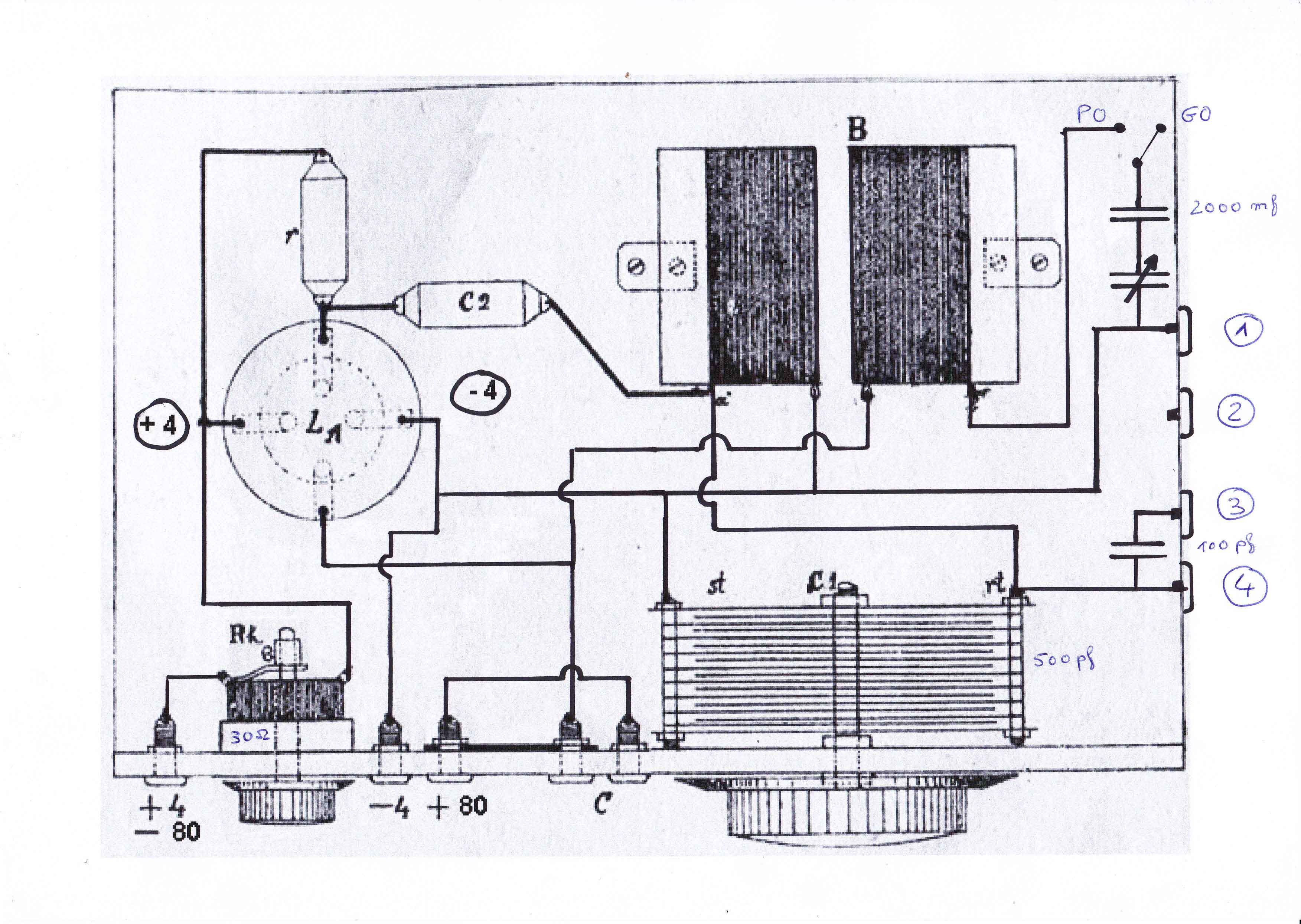

    J'ai refait le schéma du poste, j'ai quelques questions

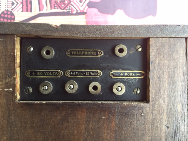

    1) Pour la prise casque il y a une borne branchée sur le +80v ? Est-ce normal
    2) Sur les bornes 1-2-3-4 il n'y a pas d'indication. Je pense en 1 l'antenne, mais il y aurait deux bornes pour la terre ?
    Qu'en pensez-vous
Sujet : Radio-téléphone Nouveau De Jacques (webmestre)  Le 08-09-2015 à 11:51 sta
    1/ Le casque ou le HP est toujours monté entre le +80 et l'anode du tube BF, ça c'est normal.
    2/ La borne 1 est plutôt la terre, antenne en 3 ou 4.
    J'ai l'impression qu'il y a des erreurs sur ce schéma relevé. C'est un mono lampe à réaction normalement.
