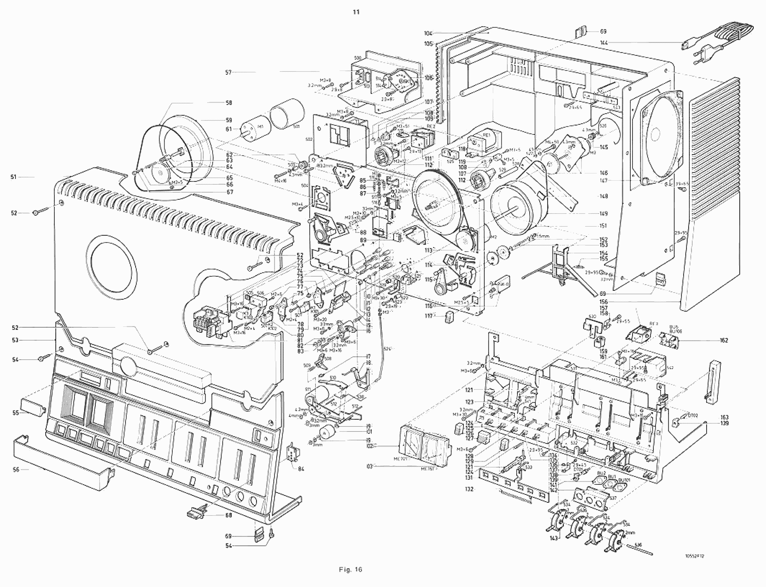

    J ai donc trouve ma doc dans archives super la doc est bien faite mais n a pas resolu mon probleme . Sur ces magnétophones le probleme le plus frequent est lie a la fonte des courroies d entrainement internes . C est mon cas . Il y a ' courroies 2 externes et 2 internes , l une des internes sert au compte tour . Bien entendu le positionnement de celle-ci n est pas fourni sur la doc . Si vous avez une reponse merci . Je cherche de mon cote .

    J ai trouve cela clos la discussion .La courroie fondue laisse une espece de produit noir et en passant mes doigts j ai touve la poulie qui en etait pleine . Beaucoup de nettoyage en prevision mais j ai un ferme espoir de remettre ce N4420 en service

    Re...Bonjour,
    Rien ne plante, il suffit d’être un peu patient... certains pdf font 20mO et plus.
    Mais bon pour tes courroies, il y a cela : voir png
    Bon nettoyage surtout, le reste est simple !
    Patrice

    Mon 4420 fonctionne parfaitement maintenant . J ai reçu et remplace toutes les courroies et nettoye à fond , regle un autre petit probleme d electronique dans mes comptetences et tout
    est parfait maintenant

    j'ai le même, changé plusieurs fois les courroies
    la plus rare est celle du compteur, très longue
