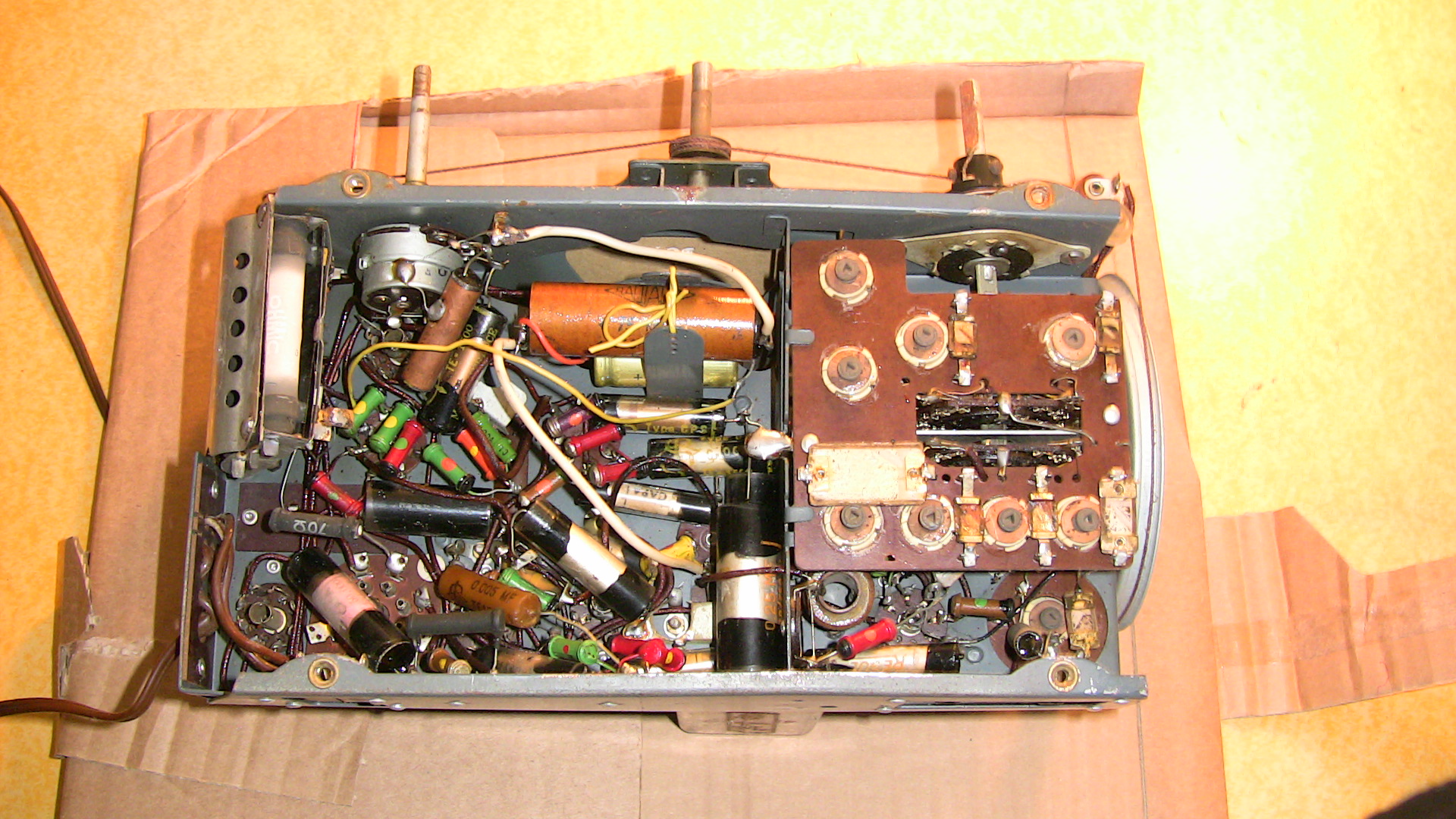

Sujet : Radialva Super AS 51 Nouveau De Dominique  Le 02-10-2015 à 22:44 sta
    J'ai testé tous les condos papier soumis à la haute tension.
    Tous ceux isolés à 1500 volts présente une fuite entre 1.5 et 4 mA sous 400 Volts.
    Poubelle.
    Celui situé entre anode et cathode de l'UY42 présente une fuite de 0.4 mA sous 400 Volts.
    Il est cependant isolé à 3000 volts...
    Encore les deux chimiques à changer ( qui avaient été bidouillés par un précédent dépanneur ) et on va pouvoir faire un essai. Les tubes sont tous proches de 100 % de débit.
    Deux composants en plus par rapport au schéma de l'AS 52.
    -Une résistance de puissance de 40 ohms dans le circuit HT.
    -Un condensateur de 0,005uF en paralléle sur la grille du tube final. ( on le voit sur la photo, ce n'est pas le même type que les autres. En marron clair ).
    Pas de fuite pour ce condensateur lorsqu'il est soumis à de la HT.
    Seul un condensateur de grille écran de l'UCH42 n'a pu être remplacé : il faut démonter tout le bloc HF pour y accéder.
    Dominique.

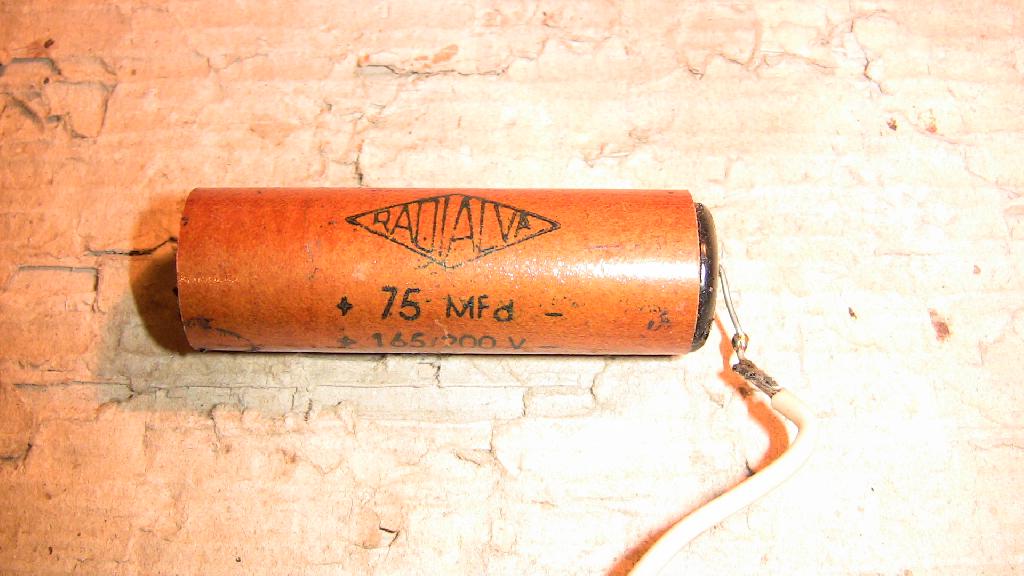

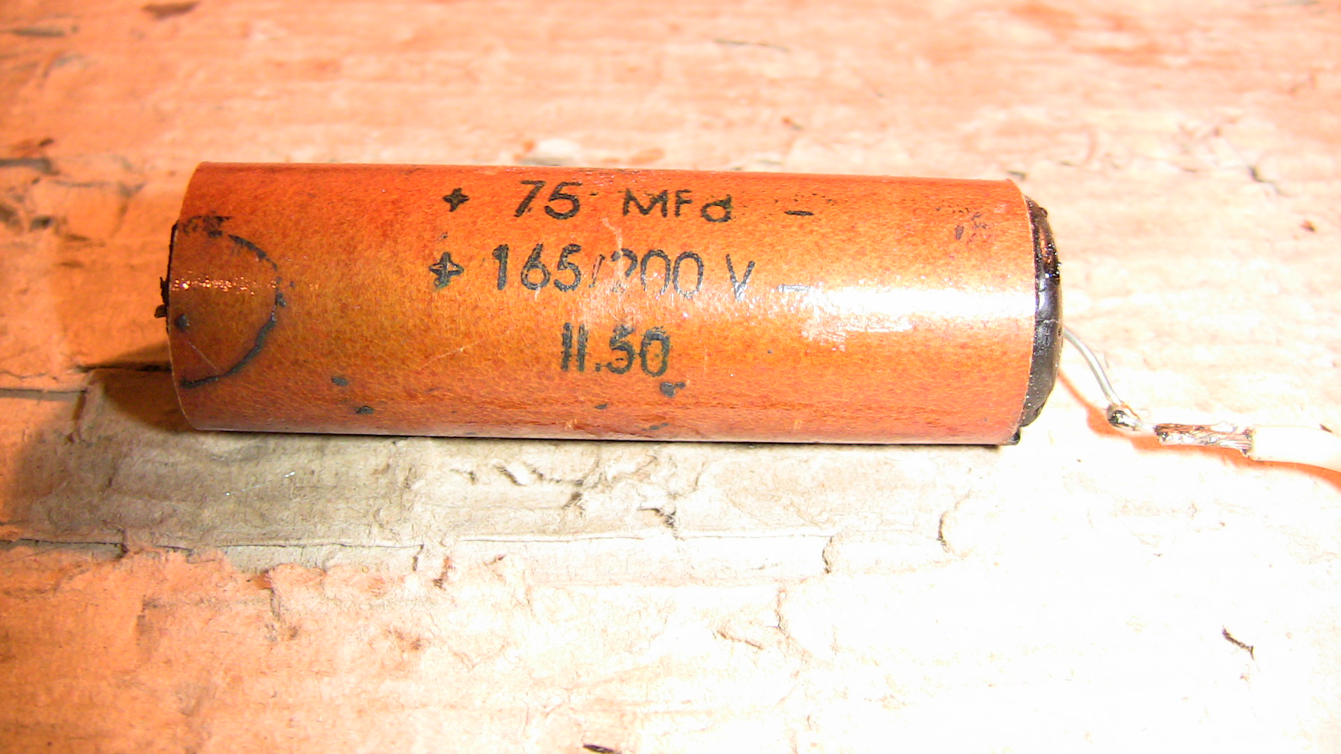

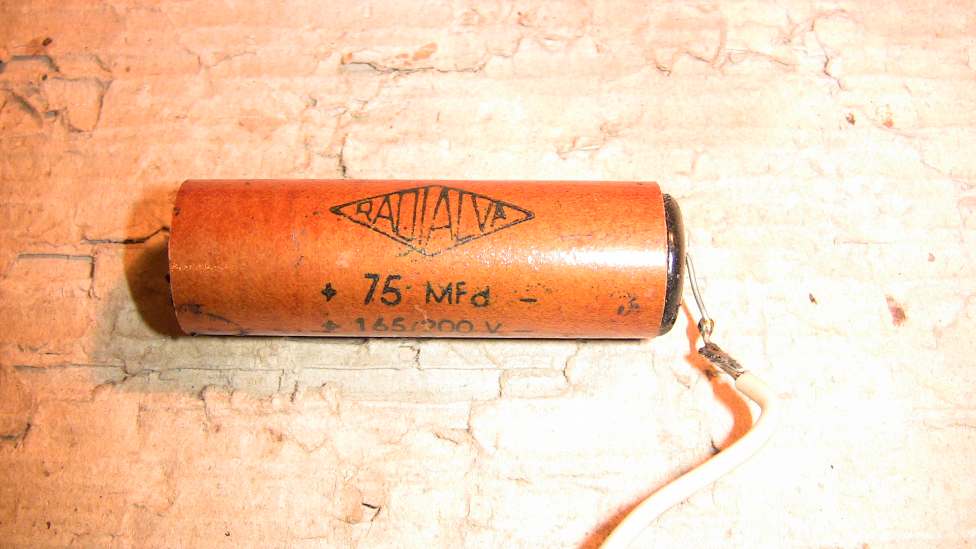

Sujet : Radialva Super AS 51 Nouveau De Dominique  Le 04-10-2015 à 18:22 sta
    Une date sur un chimique 11/50.
    Comme il y a un doute sur la date de fabrication de ce poste, je pense qu'il est sorti en 1951 plutôt ( ouaf ouaf ) qu'en 1950.
    Dominique.
Sujet : Radialva Super AS 51 Nouveau De Phil  Le 04-10-2015 à 19:10 sta
    Un modèle donné pour une année pouvait aussi sortir durant plusieurs années de suite, je pense...
