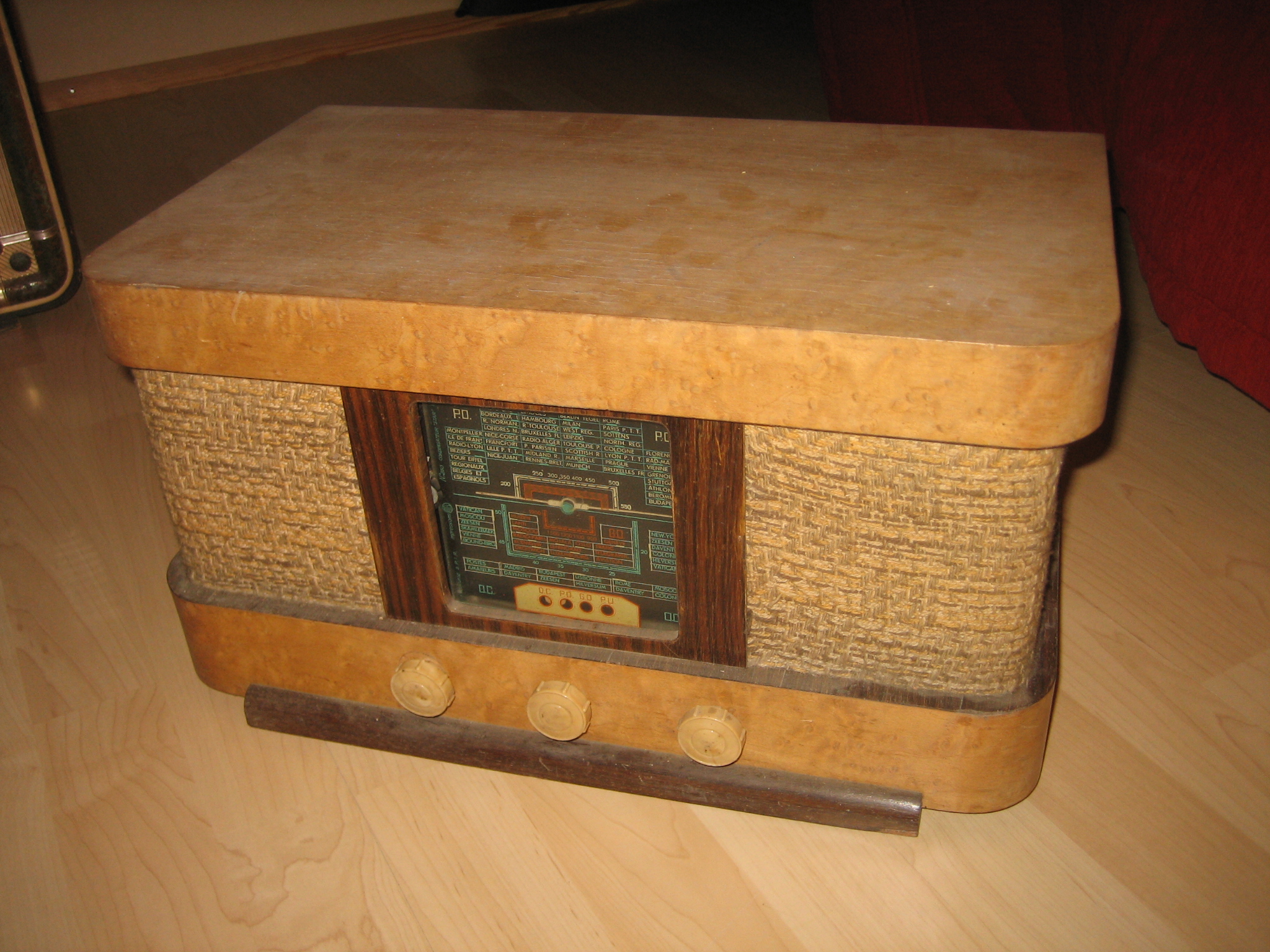

    Pourriez-vous m'aider à identifier ce poste ? Bien sûr il n'a pas de carton arrière, aucune indication sur le châssis ou autre.
    Je vous joint quelques photos. Merci à vous.

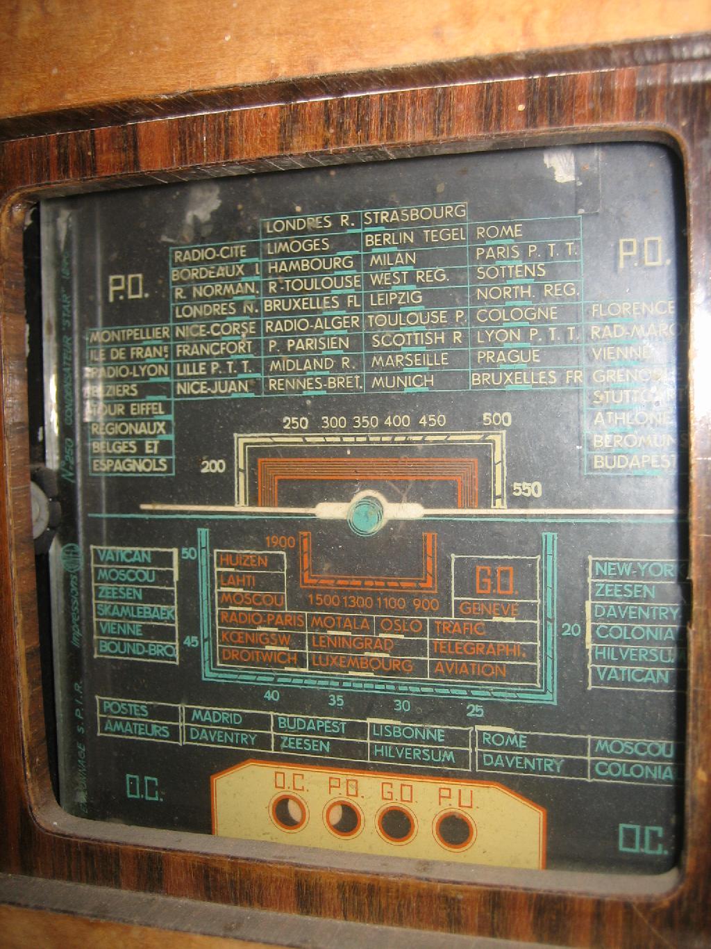

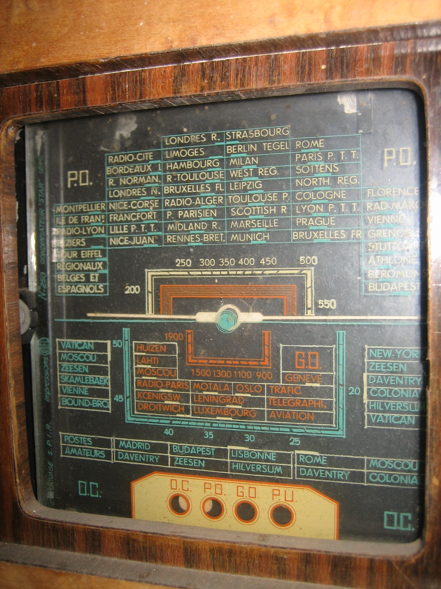

    Merci de vos réponses. Mais je n'avais pas précisé que j'avais déjà fait ces recherches.
    Sur la glace de côté il est marqué :
    Etalonnage S.P.I.R N°250 condensateur ''star''

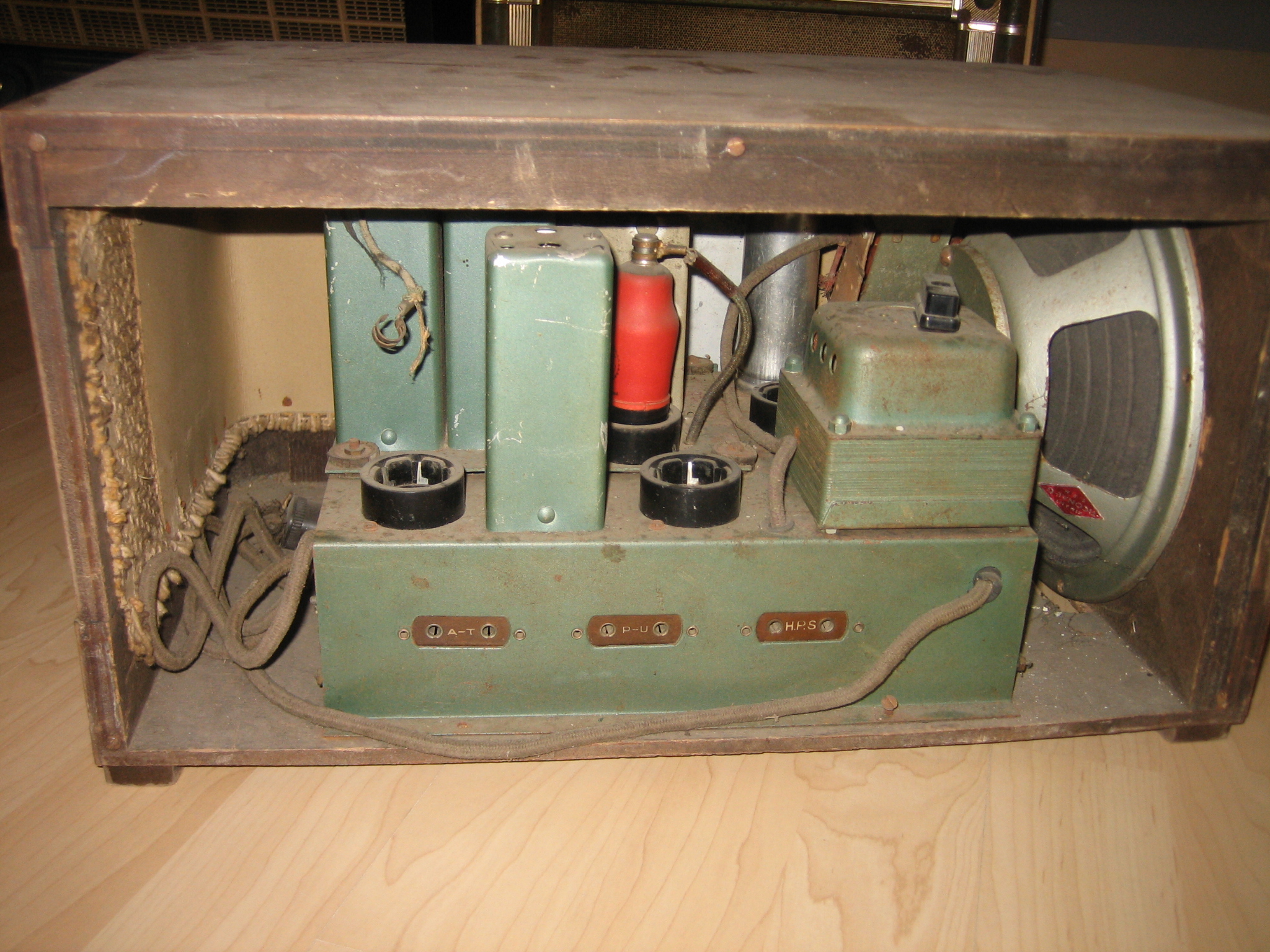

    Ces infos ne m'ont pour l'instant rien donné. Tout comme la recherche par tubes vu que je n'en ai que 2 (ECH3 et EBC3) sur les 5 et qu'ils sont vraiment classique.
Sujet : identification d'un poste Nouveau De HLJ  Le 03-10-2015 à 23:59 sta
    Donc il vous manque une EF9 (à gauche depuis derrière), une EL3N et une redresseuse qui peut être une 1883 qui était classique en France à cette époque. (positions de ces deux dernières à vérifier d'après le câblage du châssis)

    peut-être une piste , l'ensemble bloc-CV monté sur amortisseur en caoutchouc est assez classique chez Lagier (Marseille)

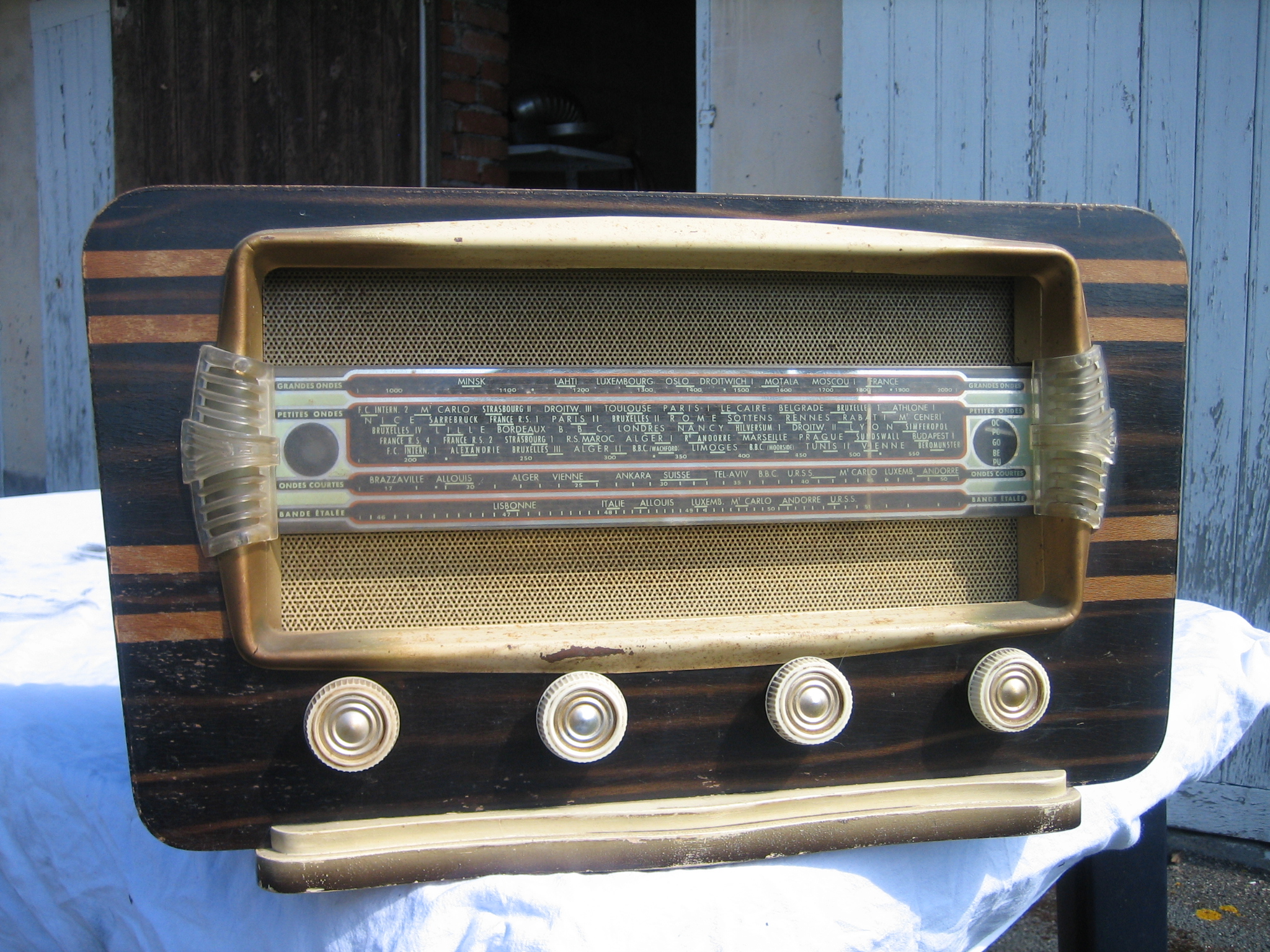

    En voici un autre que je n'arrive pas à identifier.
    J'ai déjà chercher par les tubes, trouvé quelques ressemblance avec un Radio phénix mais c'est tout.
    Les tubes qui le composent : EZ80, EL41, EAF42, ECH42, EM34
