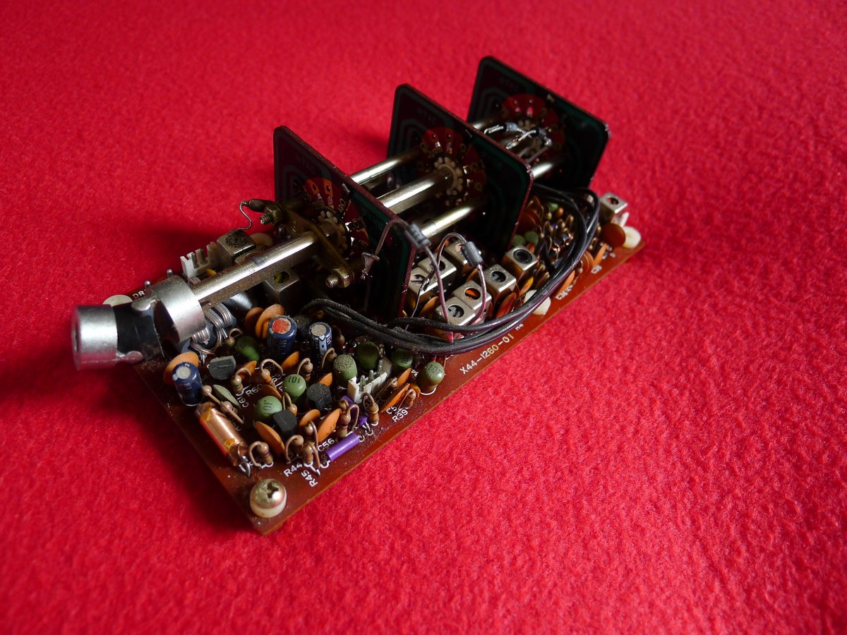

    Bonjour à toutes et à tous,

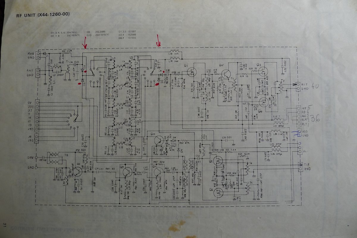

    Comme d'habitude, j'ai besoin de vos lumières. Je viens d’acquérir un émetteur-récepteur Kenwood TS120S. L'appareil a séjourné dans une ambiance pour le moins sale et poussiéreuse.Je me suis donc résolu à démonter la façade pour la lessiver et dépoussiérer l'intérieur. J'ai vu un bidouillage malheureux sur la platine d'étage d'entrée de réception, deux paires de diodes '' spéciales'' on été remplacée par des 1N4007 de redressement. Je n'ai pas compris malgré le schéma leur fonction. J'ai pensé que leur rôle était peut être de dévier la HF lors de l'émission mais pourquoi deux modèles distincts ( 1S2588 avec anode commune à une 1S1587). Bref, j'aimerai connaître leurs fonctions et les remplacer par un équivalent qui rende le montage fonctionnel et mécaniquement stable.
    En vous remerciant d'avance de vos réponses. Mégacycle

    diode de commutation
    ça évite un relais
    1N4007, surement pas
    plutôt des 1N4148
    peut-être il existe mieux, mais les 4148 sont des passe partout
Sujet : Diodes étranges sur Kenwood TS120S Nouveau De Dede2000  Le 05-10-2015 à 11:19 sta
    Leur utilisation dans le montage fait plus penser a des diodes PIN(Commutation HF) en ce cas je doute que les substitut utilisées sur votre poste fonctionnent correctement.

    ce sont des diodes de commutation, diodes différentes car les courants sont différents
    il y a de la littérature sur les ''service bulletins''

    Sur le schéma ils marquent en haut 1S1587, diodes de commute ultra rapide, 2pF, 400mA donc la 1N40XX n'est pas appropriée dans ce cas, on s'en sert dans les commutes lentes du type alarme, pas là. C'est effectivement une bidouille d'amateur.

    Les diodes sont utilisées en partie pour commuter les filtres de bande entre la partie émission et réception mais aussi pour connecter le récepteur a l'antenne.
    Or que se passe-t-il en présence de signaux forts sur l'antenne ? les diodes de commutation rapides redressent ces signaux, (et pour cause, elles sont rapides ) et causent de l'intermodulation
    Pour pallier à ce phénomène, on a inventé la diode PIN , diodes très lentes dans laquelle le phénomène de redressement est bien moins accentué, la diode jouant alors essentiellement son rôle de résistance variable (on peut même fabriquer des atténuateurs variables avec ce genre de diodes)
    pour être efficace, une diode PIN doit être d'autant plus lente que les fréquences en jeu sont basses ce qui explique que l'on trouve comme ersatz des 1N400.... à des endroits ou on ne les trouverait pas d'habitude
    Pourquoi les diodes PIN ne sont -elles pas courantes dans les trucs Japono-chinois ? tout simplement parce-qu'elles coutent bien plus cher que les diodes fourre-tout genre 1N914 ou 1N4148 et que somme toute, elles ne dégraderont pas trop les performances pour un usage général.
    Les seuls équipements ou on trouvait de vraies diodes PIN étaient les derniers nés de Drake (le fameux TR7) et bonjour le portefeuille si elles claquent
    Bref , money is money
    Un pis-aller pour les commutations serait de prendre des diodes de commutation prévues pour le changement de bande des tuners de TV genre BA243 ou 244 (la non plus , on n'a pas pu utiliser des diodes ordinaires à cause des intermodulations) mais je ne suis pas sur qu'elles soient encore très faciles à trouver
    ne vous faites pas trop de bile pour les capas parasites, surtout à ces fréquences et dans des circuits basse impédance, une 4007 standard fait en moyenne 10pF à 1MHz et cette capa diminue quand la diode est polarisée en inverse

    C'est ce qu'il me semble aussi. Des diodes moitié moins rapide iront mieux que des diodes pas du tout rapide voir particulièrement lente. Sinon pourquoi les ingénieurs de chez Kenwood aurait mis la des diodes très rapides. Je vais donc monter des 4148 mais sans vraiment savoir ce qu'elles commutent ni pourquoi elles ont été changées.
