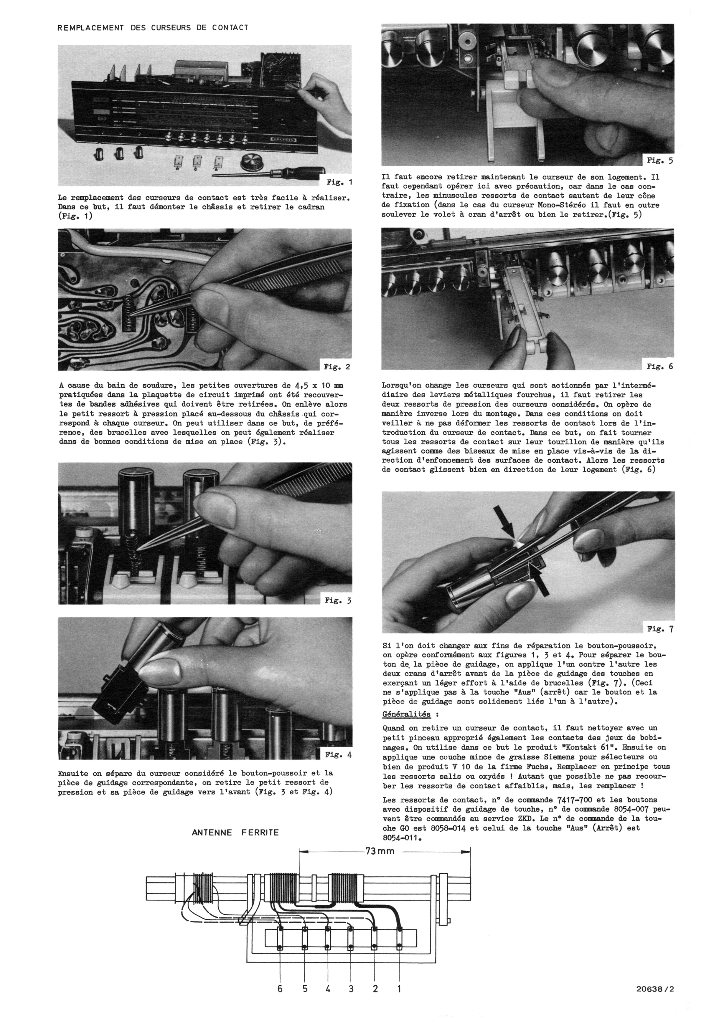

    Je te joins la doc de mon RF 265 de la même époque, il est expliqué comment démonter les touches, sur cet appareil, même problème, la bombe de KF ou similaire n'y avait rien fait, j'ai mis du temps à trouver, et la seule solution était de shunter avec des fils les contacts sur le CI puis les couper un à un. Attention, il y en a de chaque coté (dessus dessous).
    Bon amusement

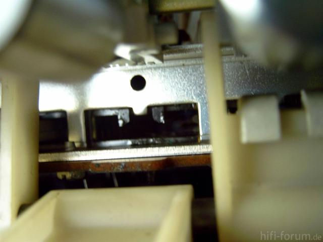

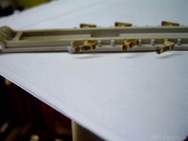

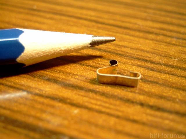

Sujet : réception GO GRUNDIG trés faible Nouveau De Schoser  Le 08-10-2015 à 21:47 sta
    Bonsoir Philippe,
    Refaire un Clavier de ce Type demande du calme, du temps, de la concentration, une Table dégagée et un petit plateau pour les petites pièces enlevées.
    - Il ne faut rien perdre et démonter une touche, faire ce qu'il faut, remonter, puis passer à la suivante.
    Deux exemples :
    1) est resté dans l'Appareil
    https://onedrive.live.com…
    2) à été complètement démonté
    Amicalement,
    Patrice
