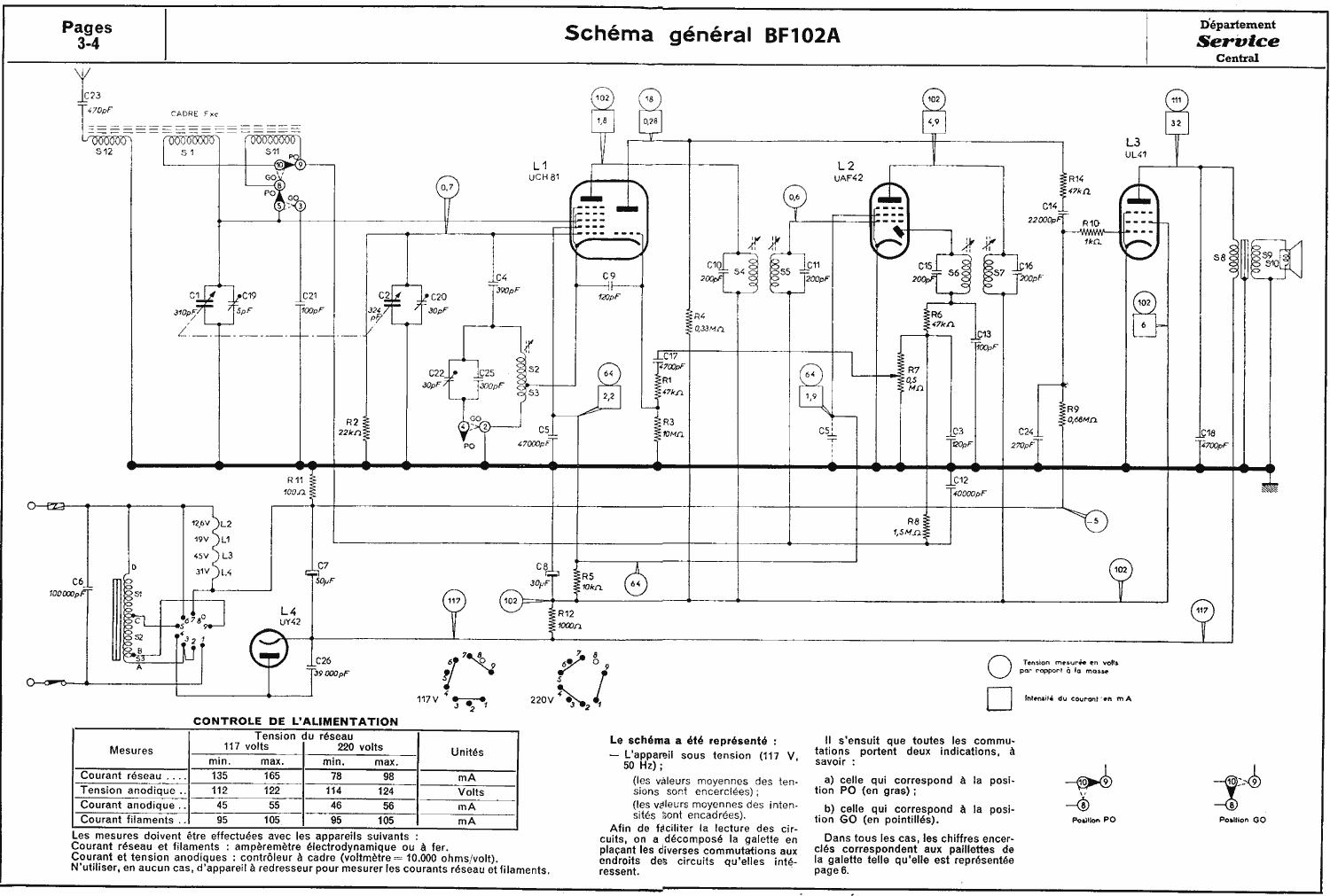

    En écoutant ce petit Philetta, j'ai été surpris par sa sensibilité : Sans antenne et en sous-sol, je capte 7 émetteurs en GO et une multitude en PO.
    J'ai donc décidé de voir comment il était conçu et j'ai tout d'abord cru qu'il manquait une lampe. Je pensais à un montage réflex, mais non c'est un classique.
    L'astuce consiste à utiliser la triode de l'UCH81 en préampli BF.
    L'autre moitié de cette lampe est montée en oscillateur E.C.O.
    Ma question est la suivante : la cathode étant commune aux deux sections du tube, celle-ci jouant un rôle dans l'oscillateur n'a pas un potentiel stable.
    Est-ce que C9 joue le rôle de ramener cette cathode à un potentiel fixe par rapport à la grille de la triode ?
    Dominique

    Tout comme sur un reflex, le mélange des fréquences ne pose pas de problème, la sélectivité entre la HF et le travail en BF n’interfèrent pas. Je ne vois pas où se pose le problème, c'est de l'optimisation astucieuse.

    La bonne qualité de réception est liée à une étude fine lors de la conception. Même sans l'utilisation d'une triode en mode reflex, la sensibilité est toujours exemplaire chez eux.
