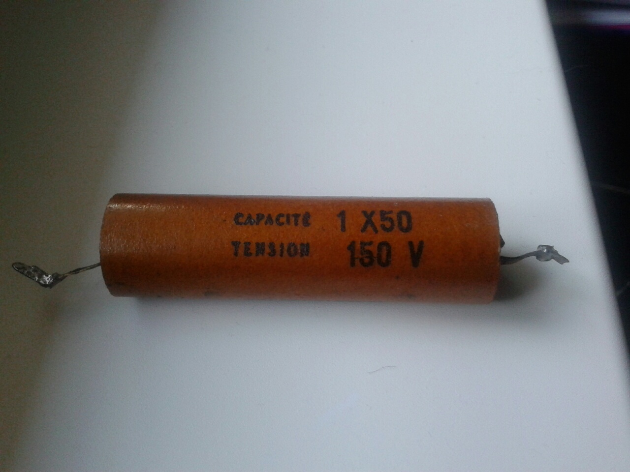

Sujet : marquage condensateur Nouveau De gbors  Le 12-10-2015 à 20:29 sta
    Re-bonjour,
    pouvez vous me préciser la capacité de ce condensateur? (50 microfarads), c'est un electrochimique.
Sujet : marquage condensateur Nouveau De bthiry  Le 12-10-2015 à 20:31 sta
    50 µF 150V à remplacer par un 47 µF 150V
Sujet : marquage condensateur Nouveau De XYZ du 56  Le 13-10-2015 à 23:07 sta
    150v ou, mieux, 200v... Le + est bien sauf... le prix.
    Comme pour bcp de choses, il ne faut pas exagérer.
    Bien se mettre en tête que les anciens déjà conscients des faiblesses des condos de l'époque forçaient un peu sur la tension!!
    150v n'est, peut-être, pas nécessaire et 100v suffirait: il faudrait savoir où il était placé. Voir le schéma
