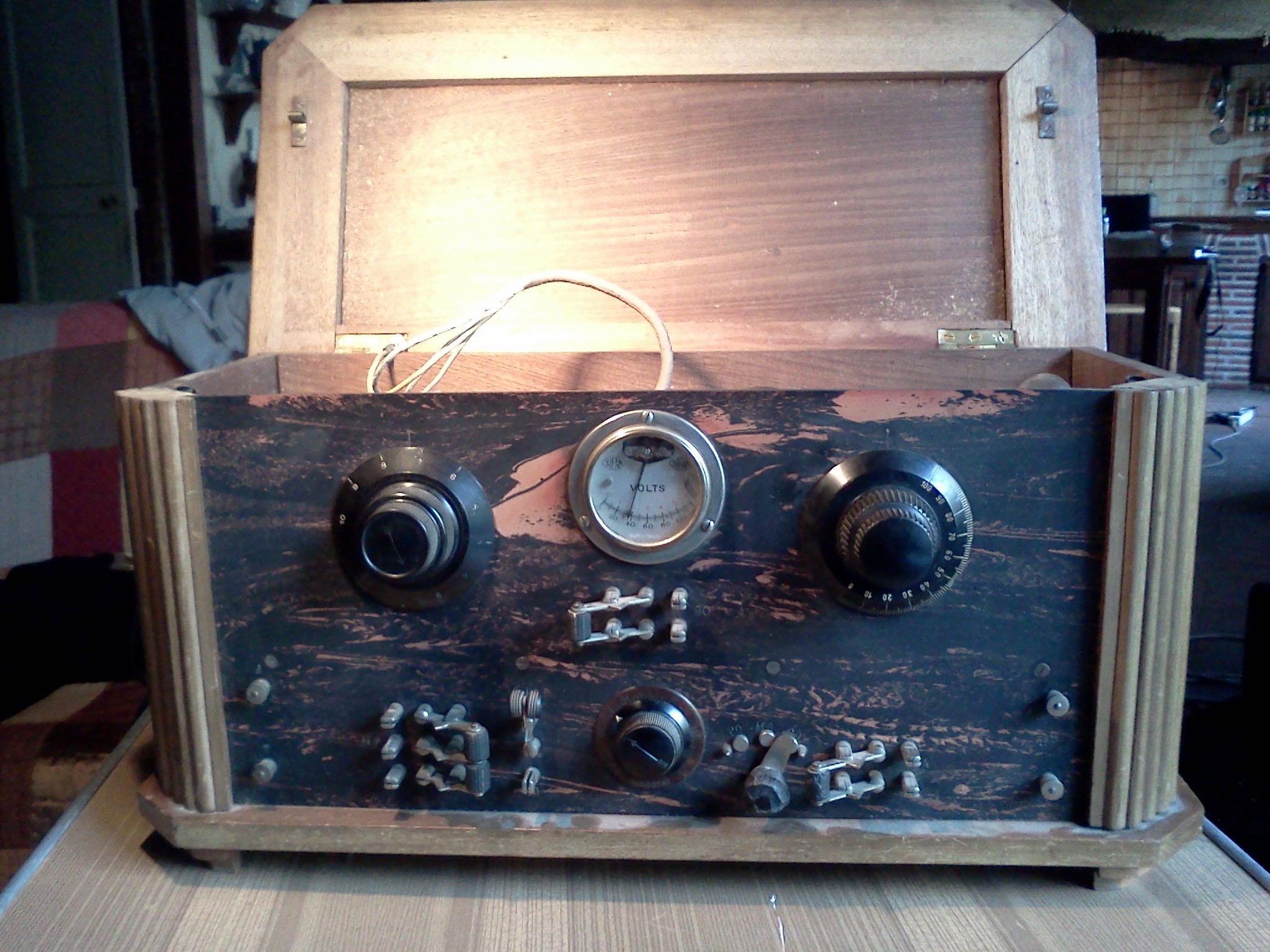

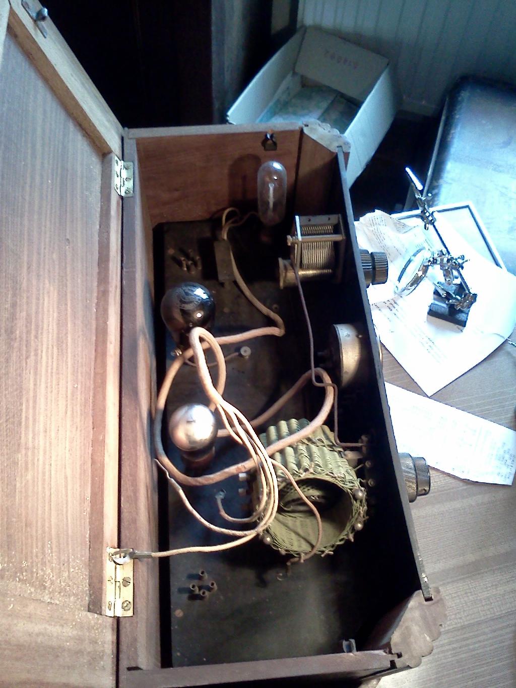

    j'achète rarement un poste à un brocanteur mais là j'ai senti que ''le courant passait'' avec cet objet.
    Certainement un modèle unique fait par un amateur mais ancien certainement. Il manque deux lampes, les deux restantes sont une B443 et une A409. La boiserie est décollée mais en très bon état.
    Si vous avez des idées sur ce qui manque je suis preneur surtout que j'ai quelques lampes de cette époque en rab.
    Merci.

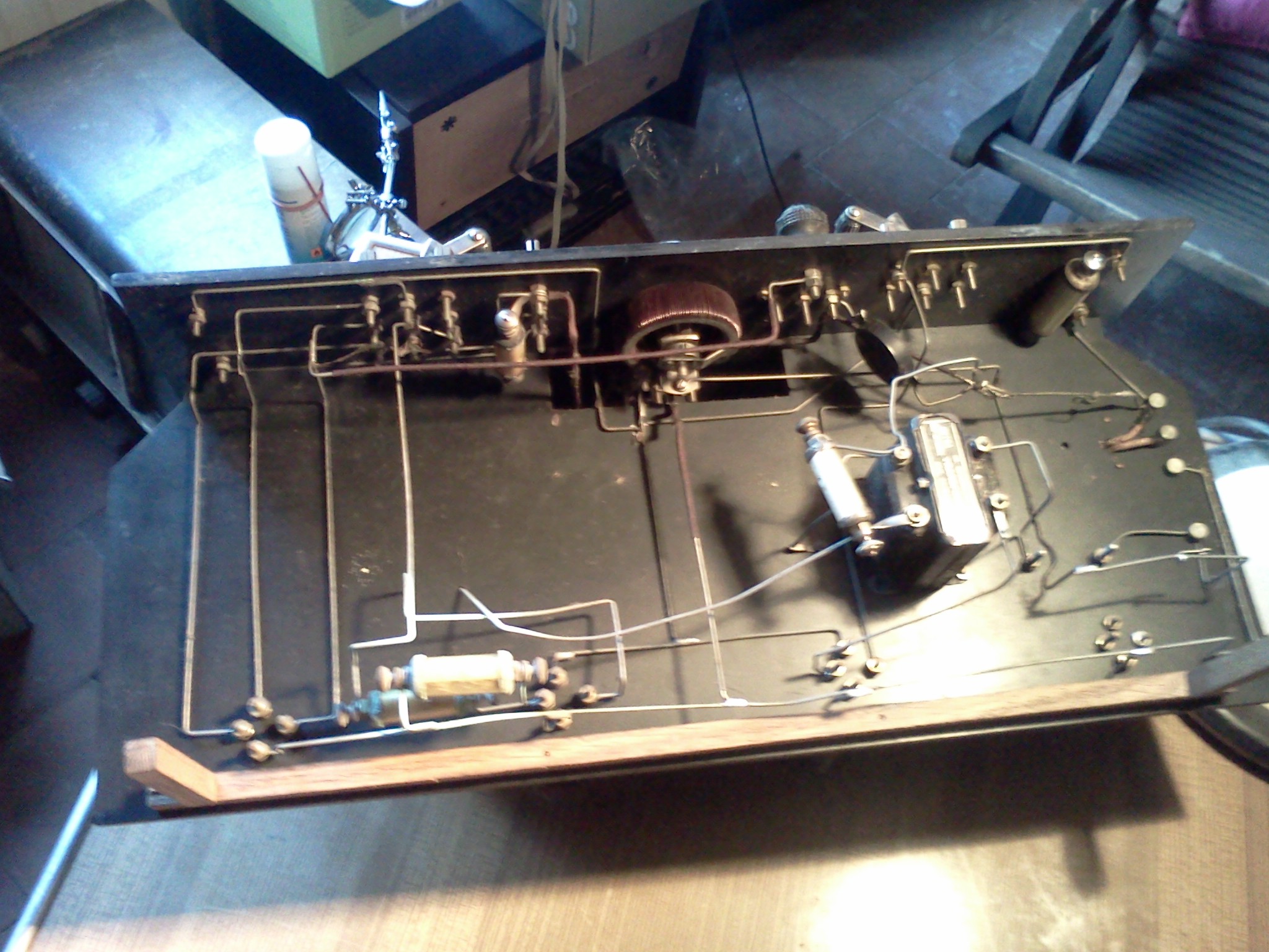

    Composants du dessous.

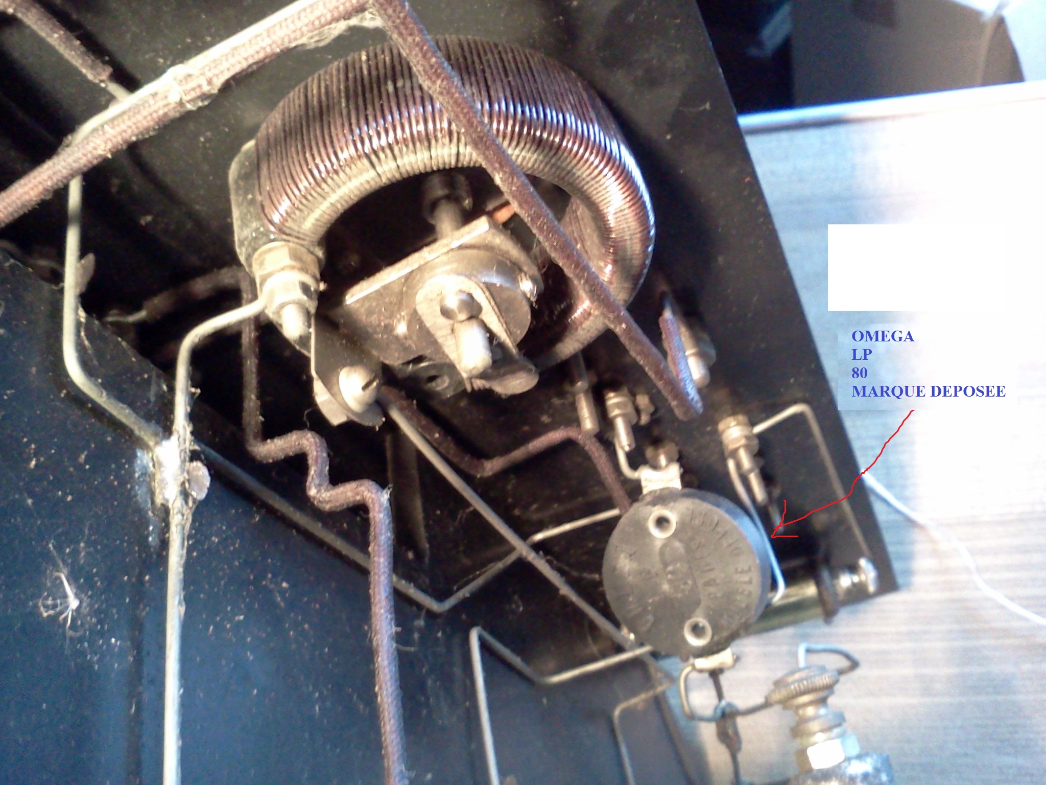

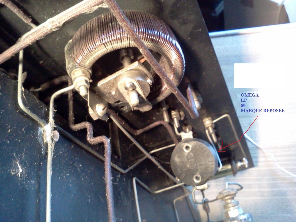

    sur la photo 664 il y a un composant en forme de disque sur la sélection des gammes dont le marquage est : OMEGA LP 80 PARIS MARQUE DEPOSEE
    Je ne sais pas ce que c'est et c'est serti. 80pF pas sûr...
    Donc ?????
Sujet : coup de coeur du matin Nouveau De omale 13  Le 10-10-2015 à 16:51 sta
    rond et gris ,un condo

    Merci omale 13. Reste à trouver les lampes qui manquent. A priori celles qui restent ne sont pas à leurs places. Une vieille pile de 4,5V était dans la boîte, ça sent l'amateur (j'ai fait de même quand j'avais 12 ans), mais pas trop de dégâts. Je situe en recherchant sur le net entre 1928 et 1935.
Sujet : coup de coeur du matin Nouveau De Phil  Le 10-10-2015 à 17:09 sta
    Il est propre ce poste, le voltmètre n'a pas un point de rouille. C'est quoi cette lampe plus fine en haut ?
Sujet : coup de coeur du matin Nouveau De Jacques (webmestre)  Le 10-10-2015 à 17:11 sta
    Si toutes les lampes sont des 4 broches, ce n'est pas un superhétérodyne, vous pouvez mettre des A409 partout et conserver la B443 comme finale BF.
Sujet : coup de coeur du matin Nouveau De omer gennius  Le 10-10-2015 à 17:38 sta
    J'ai voulu commencer un schéma. C'est un peu compliqué et plein de surprises. En fait il y a une ampoule 115V 5W en série (la lampe fine) sur l'alim. Trois socles de tubes radios sont câblés, il n'y a donc que 3 tubes et non 4. Le tube à l’extrémité est alimenté à part par un contact en face avant.
    Ca me fait penser à un tout courant, qui pouvait se commuter soit sur une batterie, soit sur le 115V avec une régulatrice en bout. Un sacré casse-tête.

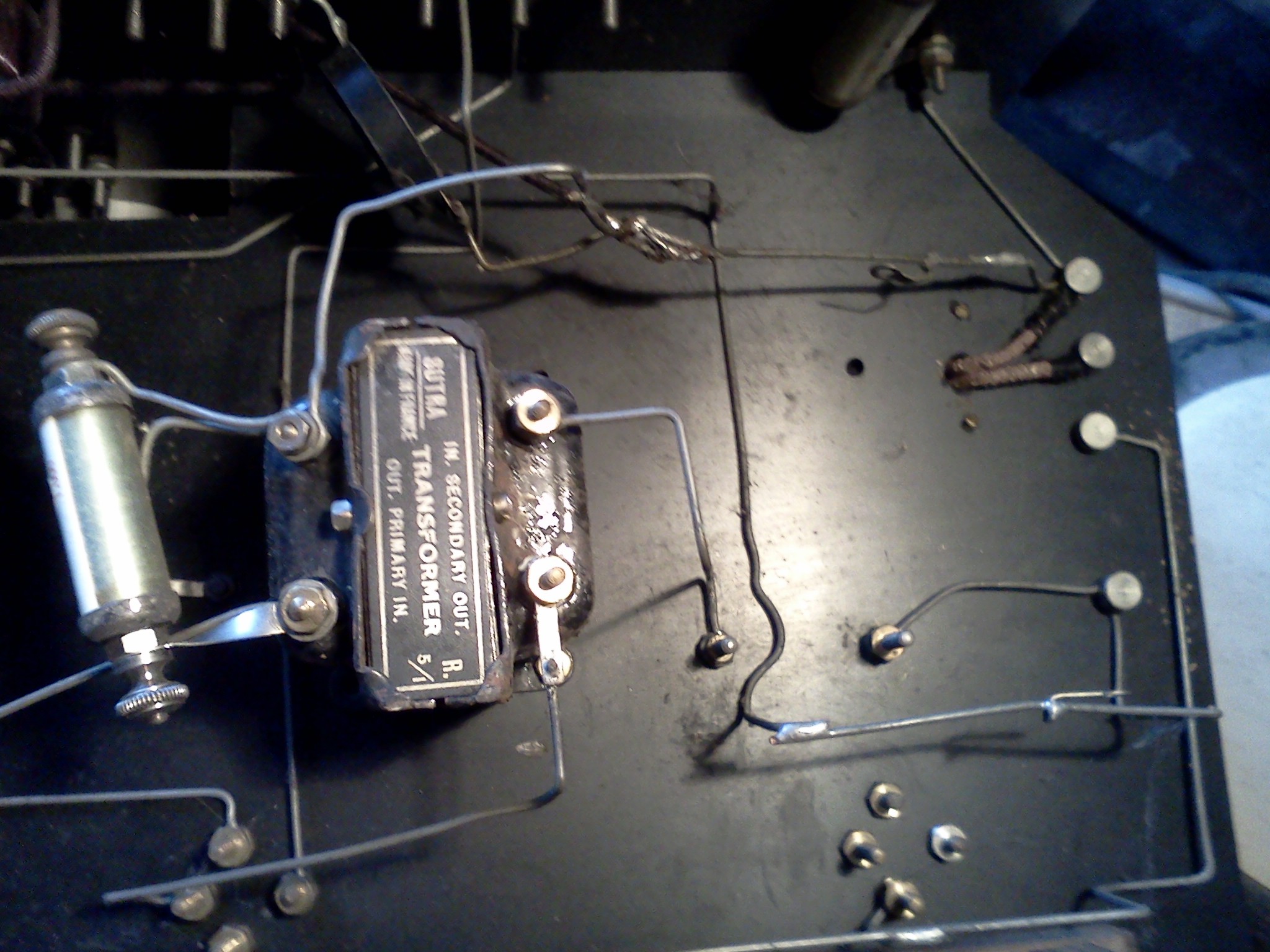

    Y manquerait pas aussi un transfo de liaison ?

    L'appareil a subit de nombreuses modifications. Le schéma actuel ne donnera certainement pas de renseignement précis sur le montage d'origine.
    Le composant noir rond marqué ''80'' est une résistance de 80 kOhm. Elle à certainement été montée sur une anode dans une liaison HF apériodique ou dans une liaison BF pour remplacer un transfo de liaison.
    Crdlt.
Sujet : coup de coeur du matin Nouveau De omer gennius  Le 10-10-2015 à 19:22 sta
    merci JCJ je confirme que c'est une résistance elle est sur le commutateur de la première lampe entre l'anode de celle ci et la position OC du commutateur de gammes.

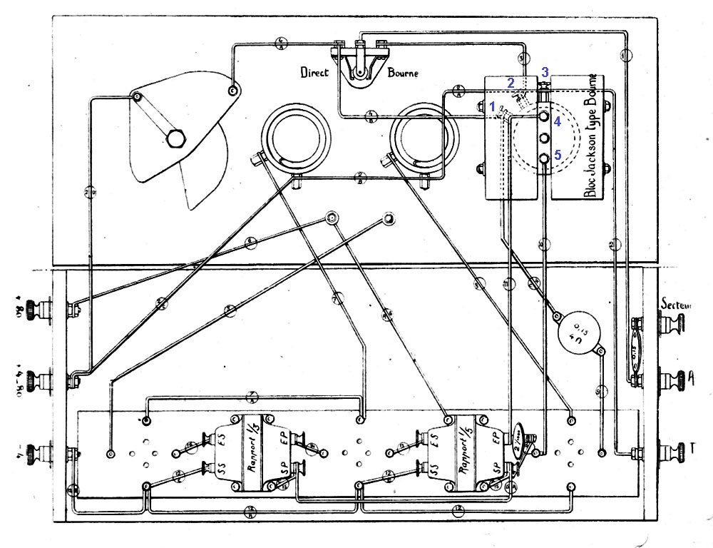

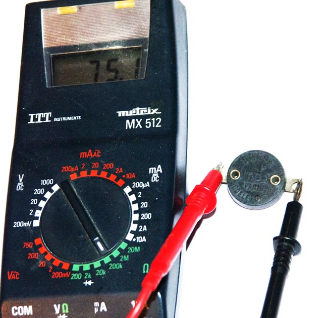

    Pour la résistance de 80k, j'ai la même à la maison -> (et d'autres qui se présentent aussi sous cette même forme).

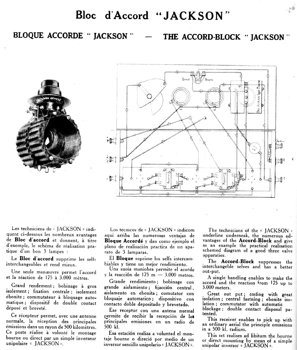

    Pour omer gennius, le changement de gamme se fait directement sur le bloc, qui doit être un ''Jackson'' ->
    A quoi servent les autres commutateurs ? Mystère, tant qu'on n'a pas relevé le schéma.

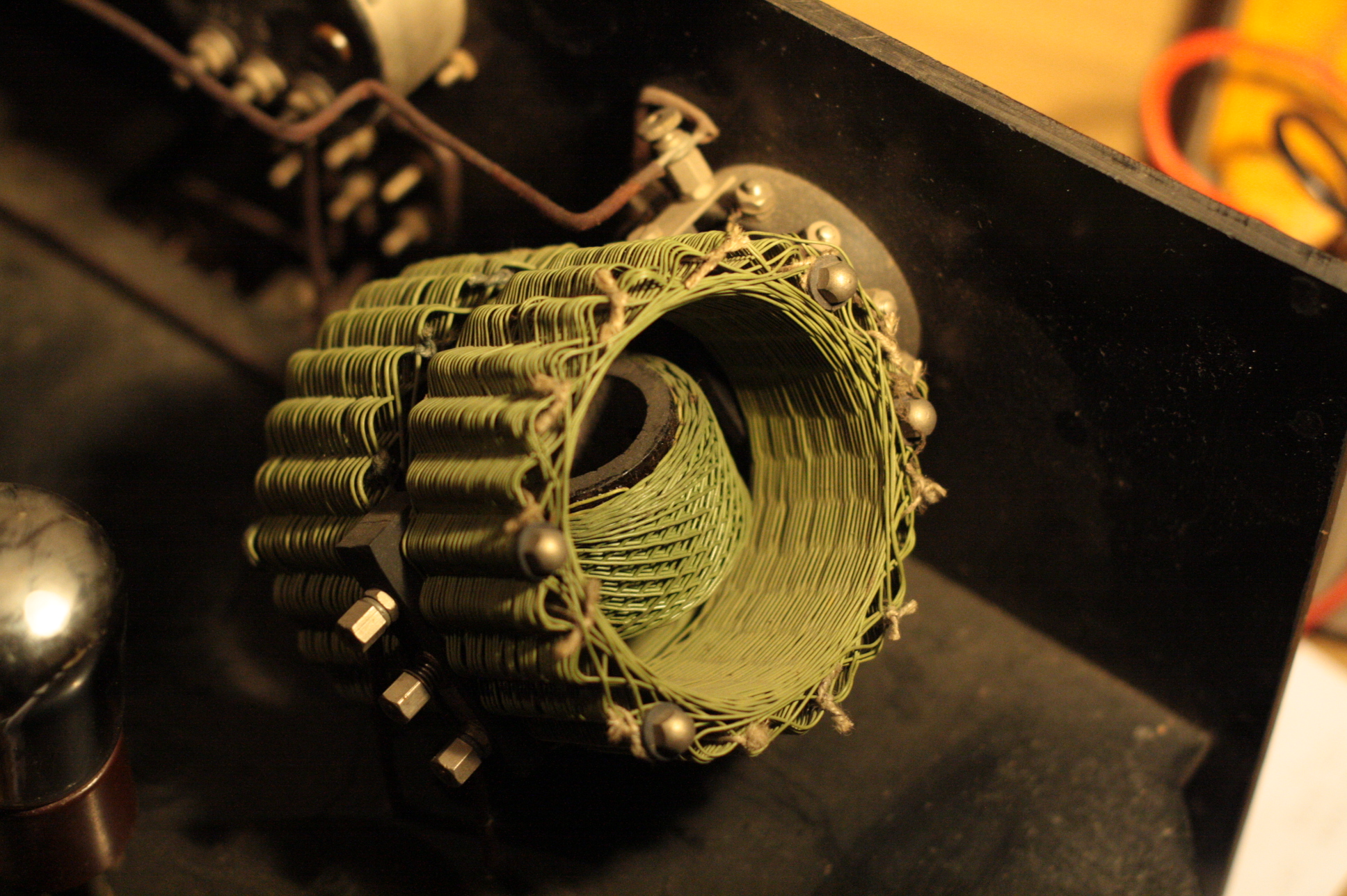

    Le bloc bobine comprend deux bobinages fixes, un mobile au centre et un commutateur à 10 positions. A-t-on un schéma de cette bête ?
Sujet : coup de coeur du matin Nouveau De jcj  Le 10-10-2015 à 20:32 sta
    On peut facilement deviner le schéma avec le document donné plus haut. Ici de meilleur qualité ->
    1 - Point chaud du bobinage d'accord (CV et circuit RC de détection)
    2 - Bobinage d'antenne couplé avec le bobinage d'accord précédent.
    3 - Terre
    4 et 5 - bobine de réaction.
    Le bloc fait la commutation PO/GO.
    Commutateur sur ''Direct'' : l'antenne attaque directement le bobinage d'accord
    Commutateur sur ''Bourne'' : Couplage entre bobinage d'antenne et bobinage d'accord.

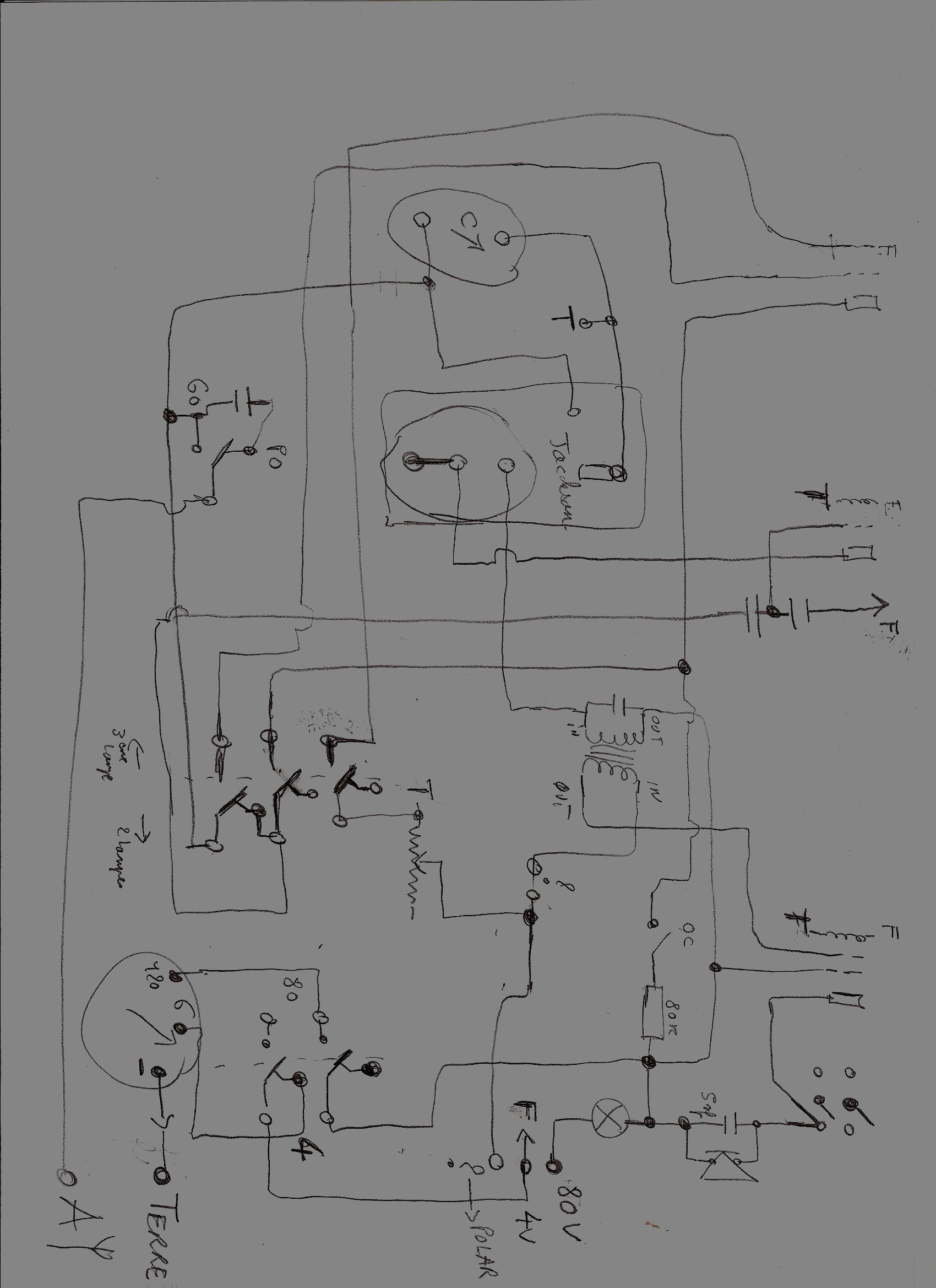

    ci joint le schéma (à main levée, pas terrible).
    La troisième lampe n'était peut être pas montée d'origine. C'est une option pour améliorer la sensibilité.
