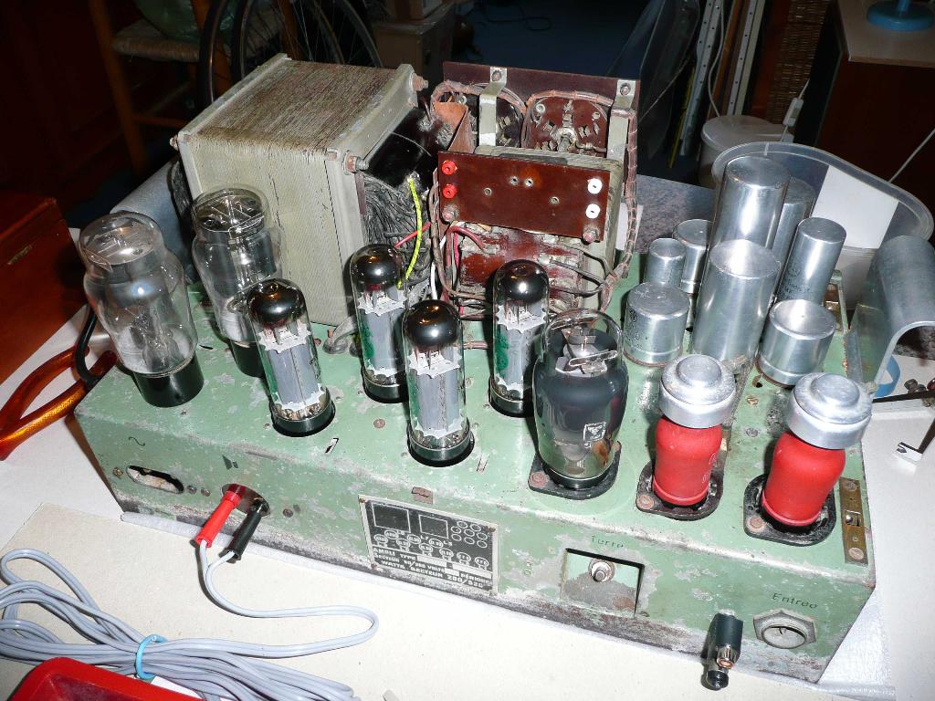

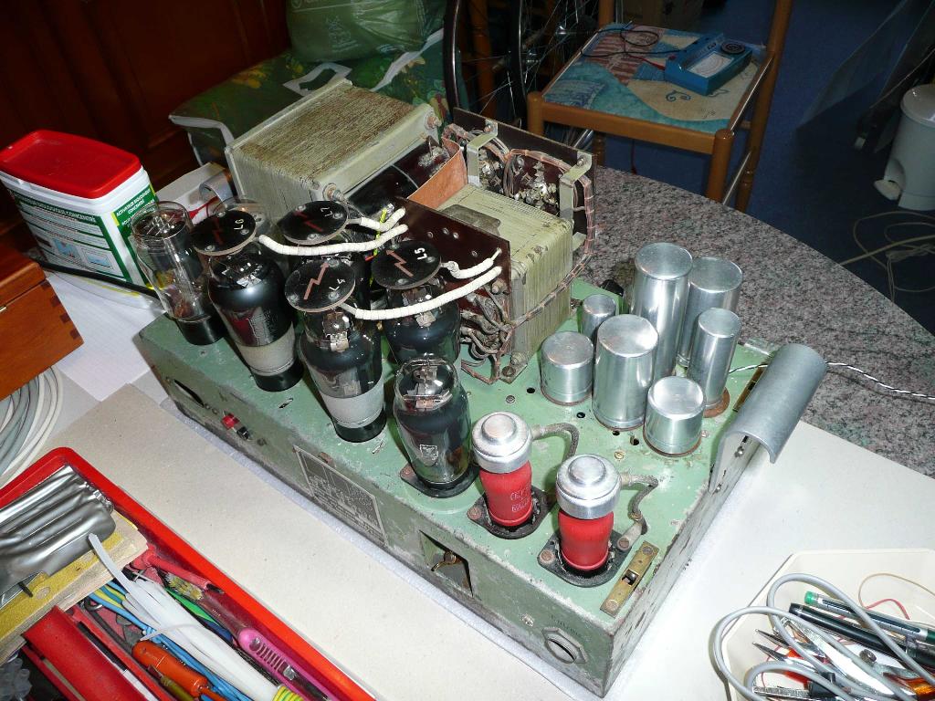

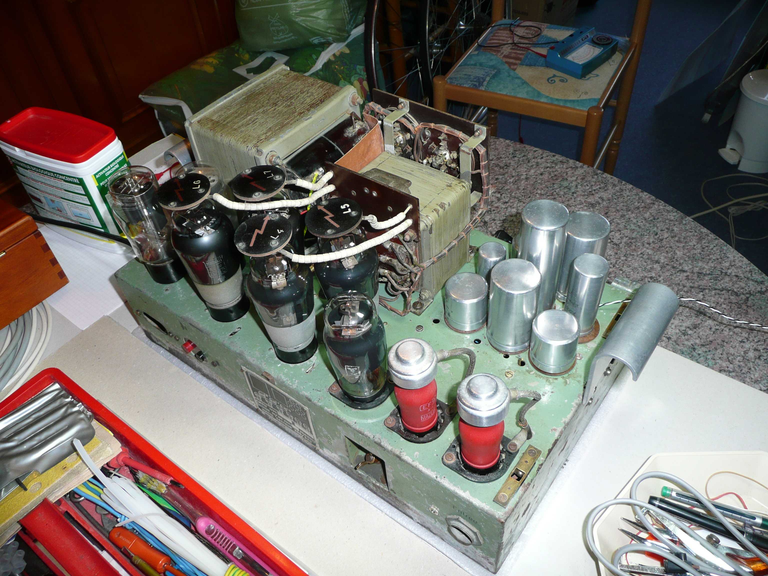

    je recherche une lampe pour remplacer LA EL39 il y a apatament la EL509 mais elle est très consommatrice si quelqu'un a une idées sa serai sympas
