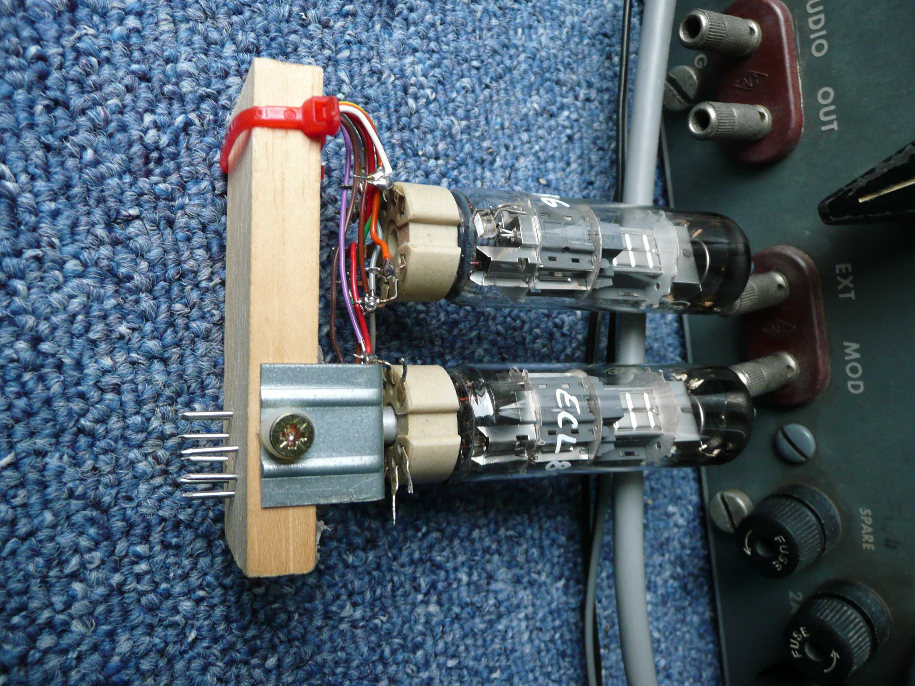

    désespérant de trouver un vieux tube ecll 800 à un prix raisonnable pour faire fonctionner un poste stéréo allemand fin des années 60, je me suis résigné à utiliser un montage avec des lampes que j’avais en stock : 2 ecl 86. Le résultant est plutôt satisfaisant !
    Je n'utilise donc pas la triode d'une des deux ecl86 et j'ai laissé ''en l'air'' les broches 1,2,9 de ce tube . Est ce correct et non dommageable pour le tube ? ou il y a t-il un branchement plus sécurisant ?

    Bricolage ingénieux avec les moyens du bord, les électrodes de la triode inutilisée peuvent êtres reliées à la cathode, mais dans le cas présent ce n'est pas indispensable.
    J'utiliserai si j'étais vous tout de même une fiche noval du commerce plutôt que des clous plantés dans un bout de planchette en sapin.
    Le bois en séchant et avec la température que prennent ces tubes finaux, cela crée un risque réel d'incendie et de charbonage du bois autour des clous, c'est déjà le cas de certains supports de tubes en bakélite donc avec du bois de sapin c'est pire selon moi.

    Pour la triode, pas de danger, mais:
    Une ECLL800: 6v3, 0,6A.
    Deux ECL86: 6v3, 1,4A.
    Je peux donner des EL95, il manquera encore la triode . . .

    merci de ces avis. Effectivement le ''sapin'' ça craint ! mais il y a un espace entre le sapin et les tubes ! et puis c'est à ce stade un essai, un montage expérimental. Pas courant non plus de trouver des prises noval .
    Pour le 6,3 V effectivement ça tire sur le transfo, mais c'est ça ou la déchetterie pour ce vieux Saba ! alors ?? ... et puis je peux virer les deux ampoules d'éclairage du cadran et 0,6 A de gagner, je vais faire quelques mesures sachant que le poste est en 220 et donc légèrement survolté ( pour l'instant il y a une résistance en série en entrée, mais je peux la retirer... faut voir ! ) Pour le moment je suis très satisfait du résultat.

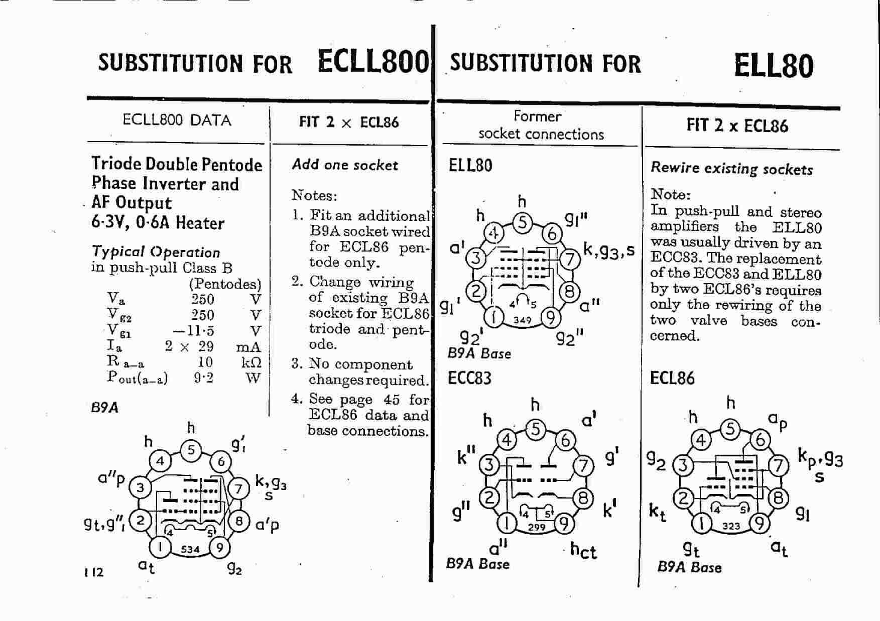

    sa Benoit regarde le lien
Sujet : ecl 86 / ecll 800 Nouveau De omale 13  Le 13-10-2015 à 14:17 sta
    voila j'ai fait une erreur
    ici>>>>>>>>>>>>>>>

    Ok, merci Jean_Luc,
    mais ça c'est pour remplacer une ELL80 utilisée en Push-Pull avec une ECC83 montée en préamplificatrice et déphaseuse.
    Dans mon cas, chaque moitié de la ELL80 est utilisée en single-end.
    LA EL95 dont parle Y.M. est-elle équivalente à une pentode de la ELL80 ?
