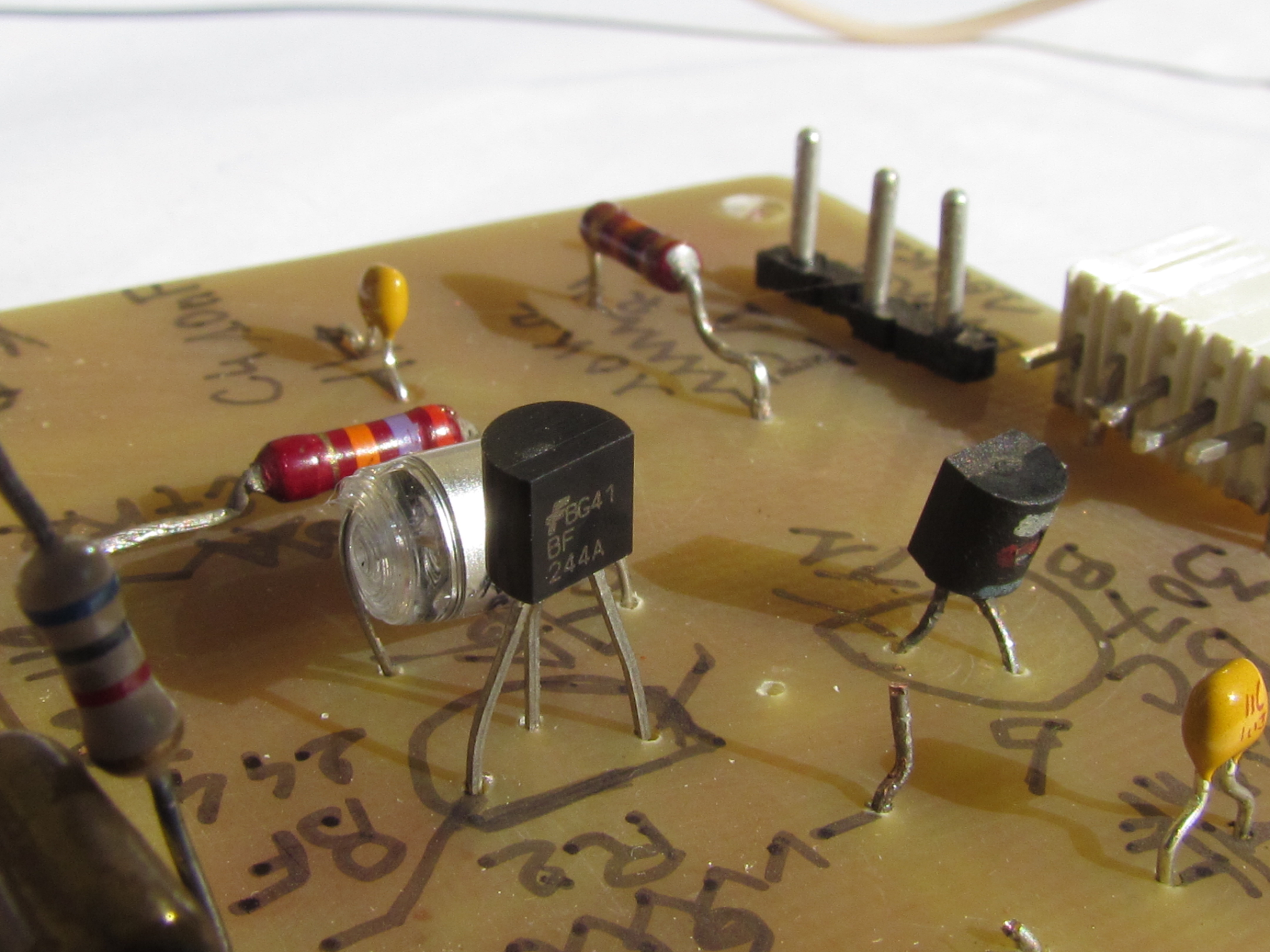

Sujet : montage qui n' oscille pas Nouveau De RETRO25  Le 20-10-2015 à 12:42 sta
    Bonjour à tous, merci pour vos réponses.
    pour BOZEC, le FET BF 244 A que je possède semble être un FAIRCHILD sauf erreur de ma part,
    je vais joindre une photo à ce post pour en être vraiment certain, si vous pouviez me le confirmer.
    Mon montage est câblé conformément au brochage donné par BOZEC -
    je ne pense pas qu'il y ait inversion entre DRAIN et source . (je vais vérifier quand même vérifier ! )

    Pour F2 ij ( Jean-Claude)
    Pour info, en respectant scrupuleusement les valeurs de chaque composant ( résistances et condos mesurés individuellement ), j'ai pu relever les tensions suivantes :
    base T1 : 6, 69 Volts
    Emetteur de T1 : 7, 18 Volts
    ces valeurs vous paraissent-elle correctes ?
    merci . JB

Sujet : montage qui n' oscille pas Nouveau De F2ij  Le 10-11-2015 à 15:08 sta
    Bonjour, pour J.B, avec 0,49 volt entre émetteur et base, T1 ne fonctionne pas (s'il n'y a pas oscillation). Pas de débit.
    J'essaierais la chose suivante : au lieu de ramener une extrémité de P1 au pont de base, je dessouderai ce fil pour le ramener au +9 V à travers 22 k. Cela permettrait de voir à partir de quelle tension, sur le curseur de P1, T1 se met à conduire. Vous pouvez aussi mettre une résistance provisoire de 10 , shuntée par un 100 nF, côté masse du circuit oscillant, pour voir si T1 débite.
    Jean-Claude
Sujet : montage qui n' oscille pas Nouveau De Radiolo  Le 10-11-2015 à 15:14 sta
    Si vos mesures sont exactes.....
    7,18-6,69=0,49V
    C'est très insuffisant pour que votre transistor PNP conduise tant soi peu et ait un gain
    1- vérifiez les mesures
    2 si elles sont exactes cherchez l'erreur de câblage , composant mort, erreur de valeur de résistance.
    Amicalement
    Radiolo
Sujet : montage qui n' oscille pas Nouveau De Adams  Le 10-11-2015 à 16:11 sta
    Sur votre montage , hors tension ,entre Drain et Source du TEC , vous trouvez bien une résistance , la même dans les 2 sens ?
Sujet : montage qui n' oscille pas Nouveau De RETRO25  Le 10-11-2015 à 16:45 sta

Sujet : montage qui n' oscille pas Nouveau De RETRO25  Le 10-11-2015 à 17:09 sta
    BSR Adams
    HORS TENSION LA RESISTANCE ENTRE GATE ET SOURCE EST DE 204.4 OHMS
    DANS L' AUTRE SENS 220.5 ohms à + ou - la tolérance du contrôleur numérique
    cordialement JB

Sujet : montage qui n' oscille pas Nouveau De Adams  Le 11-11-2015 à 09:01 sta
    Je vous demandais de mesurer cette résistance D-S pour être certain du bon positionnement du TEC .
    La différence entre les 2 schémas (PJ) semble être la connexion de la diode , vous pouvez essayer celle de VK6FH ........
Sujet : montage qui n' oscille pas Nouveau De F6CER  Le 11-11-2015 à 10:36 sta
    Vous avez un moyen très simple de vérifier si rien n'est cassé
    Vous remplacez la self par un microampèremètre ou un contrôleur et vous mesurez le courant qui passe dans le montage , ensuite vous vérifiez que la manœuvre du potentiomètre fasse bouger tout ça
