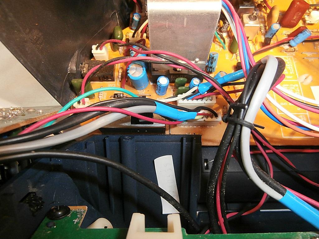

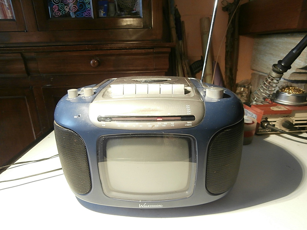

    Je ne suis pas arrivé à dépanner ce petit combiné WalkVision, KV 12, pas de BF. Simple au début, j'ai changé le CI BA5417 par un neuf et sa capa de sortie. Ben non, c'est pas ça, et je n'arrive pas à suivre les fils qui vont vers le commutateur de fonction (TV/radio/cassette), c'est assez embrouillé
    Bref, est-ce que vous auriez le schéma de cet appareil ? Bon, il est moderne mais doit dater des années 80...
    Merci pour vos réponses ! Sinon, pas grave, j'injecterai un signal pour remonter cette BF, mais ce commutateur me prend la tête C'est juste OK depuis la capa d'entrée vers l'ampli, juste après les 2 connecteurs blancs de la photo 2.

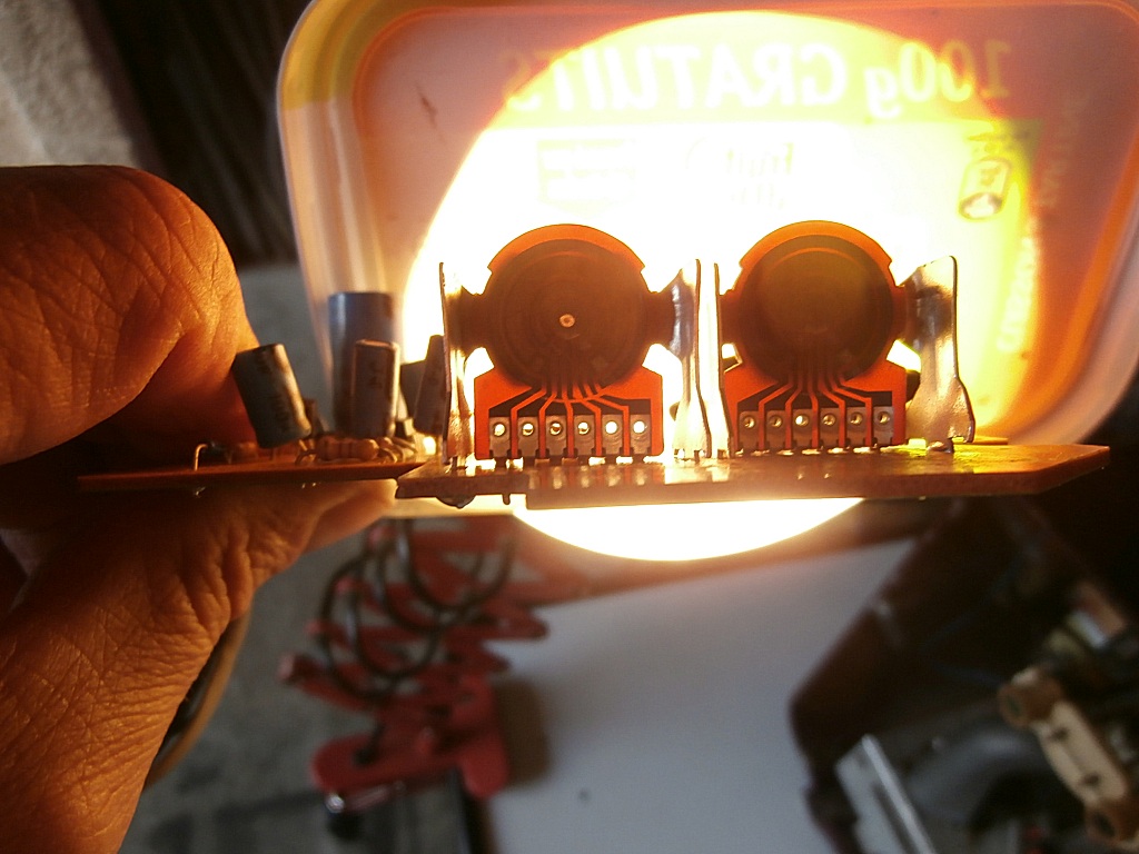

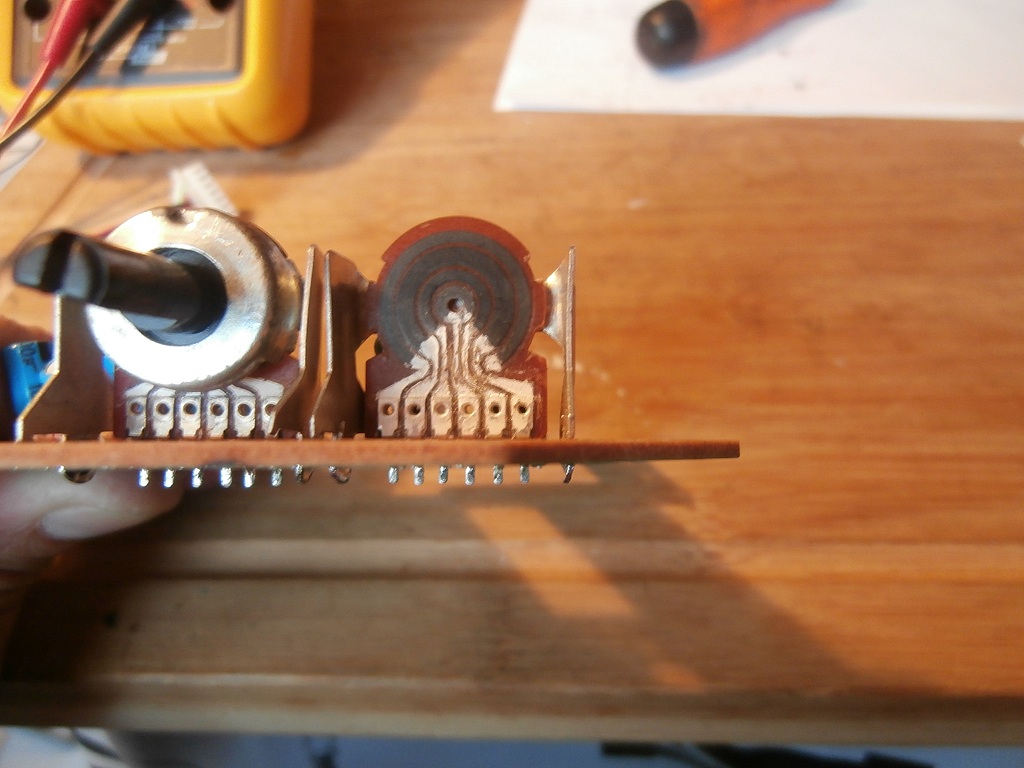

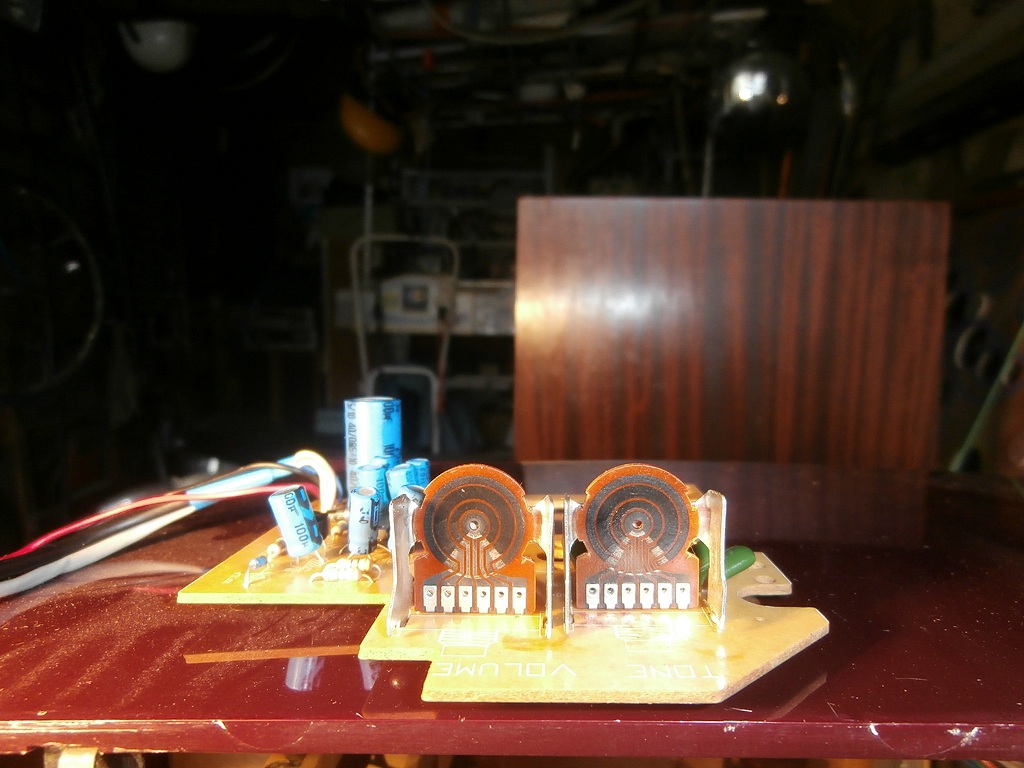

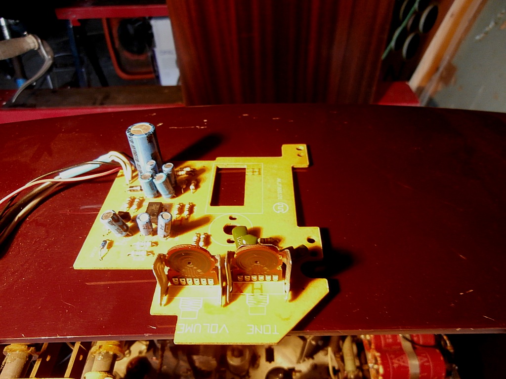

    Les potar de volume et de tonalité n'agissaient pas. Sur cette dernière carte, à priori dédiée au filtrage BF, le signal ne passait pas en entrée du potar de volume, mais en sortie oui !
    Après avoir pensé un moment à l'alimentation du CI implanté à ce circuit, j'ai démonté les potar car je ne comprenais le test ohmique. Bref, j'arrête d'écrire, les photos sont bien plus parlantes du disfonctionnement !
    C'est vrai que je me demandais comment on pouvait faire un potar double-canaux sur un simple support. Maintenant, je sais que c'est une grosse m'de

    Voilà, c'est réparé ! Pour cela, j'ai recherché une colle conductrice à l'argent, car je dois aussi réparer la lunette de dégivrage de ma voiture.
    Je n'avais pas encore testé ce produit. C'est étrange, mais cela conduit bien ! Bon, la photo jointe n'est pas très bonne car j'ai surchargé une piste du produit, car j'avais mal remonté les curseurs du potar, et ceux-ci ont arraché la piste vers les plots de soudage.
    Et dans la foulée, au remontage, casse d'un fil de masse à ras du circuit, d'où inefficacité de ma réparation. Ouf, je l'ai vu, faut dire que tout rentre au chausse-pied dans cet appareil.
    Le plus gros travail a été de ''cacher'' avec du tiro de carrossier les parties isolées, avec des bande de moins de 1mm de large, cela était assez galère.
