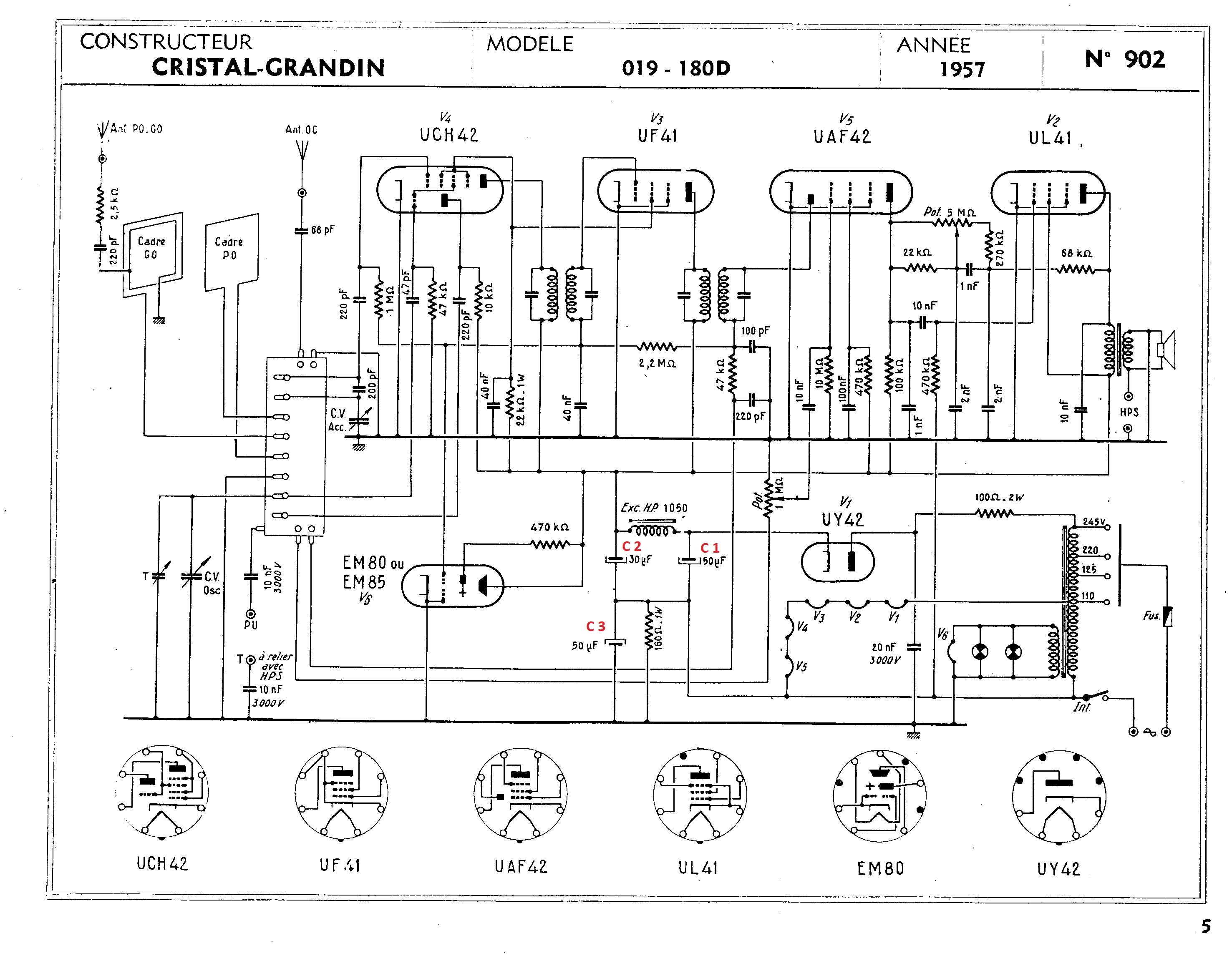

Sujet : Ondia 165 Nouveau De sebastien86  Le 30-10-2015 à 10:34 sta
    Je vais faire un post pour chacun de mes postes si je rencontre des soucis.
    Concernant mon Ondia avec ses tubes différents j'ai trouvé un schéma qui s'en rapproche énormément que je met en pj.
    Cependant j'ai 2 petit soucis.
    1/ comme sur le schéma, sur mon poste, j'ai bien 3 capa polarisées, une double de TS à 350 V (marqué C1 et C2 sur la pj), et une autre (marqué C3) de 50F mais de TS à 50V. quelqu'un pourrait me confirmer que la TS de cette C3 est bien de 50 V ?
    2/ Le tube de ma double capa de filtrage est effacé. lorsque je la mesure à vide je trouve environs 50F pour C1 et C2. Sur le schéma elles sont de 50 F et 30 F. Je fais quoi j'en met deux de 50 (comme mes mesures), ou une de 50 et une de 30 (comme sur le schéma) ???
    Merci d'avance.
Sujet : Ondia 165 Nouveau De omale 13  Le 30-10-2015 à 10:53 sta
    oui 47µf 160 volt ou plus pour le filtre
    et aussi 47 µf 63 volt celui pour la polar
Sujet : Ondia 165 Nouveau De omale 13  Le 30-10-2015 à 10:56 sta
    Re
    erreur de ma part pour les deux premier excuse
    350 ou 400 volt
Sujet : Ondia 165 Nouveau De sebastien86  Le 30-10-2015 à 11:53 sta
    @ omale 13 : Ok merci c'est cool.

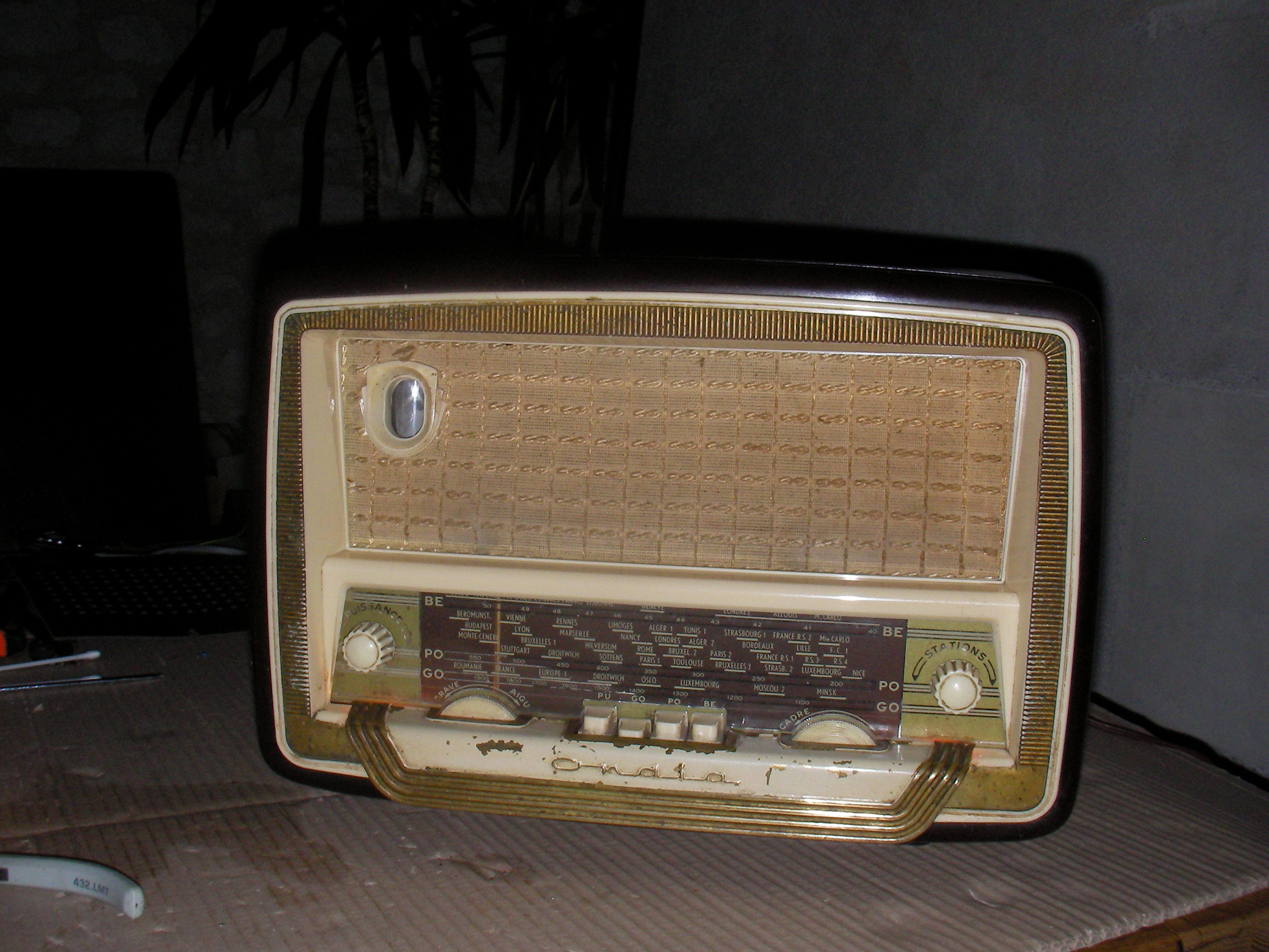

Sujet : Ondia 165 Nouveau De sebastien86  Le 09-11-2015 à 11:26 sta
    Juste pour prévenir que l'Ondia 165 est en parfait état de marche. Je l'ai fini jeudi soir dernier.
    Qq photos et un autre poste sur étagère, cool.
Sujet : Ondia 165 Nouveau De omale 13  Le 09-11-2015 à 12:05 sta
    @ Sébastien bravo encore un de sauve
