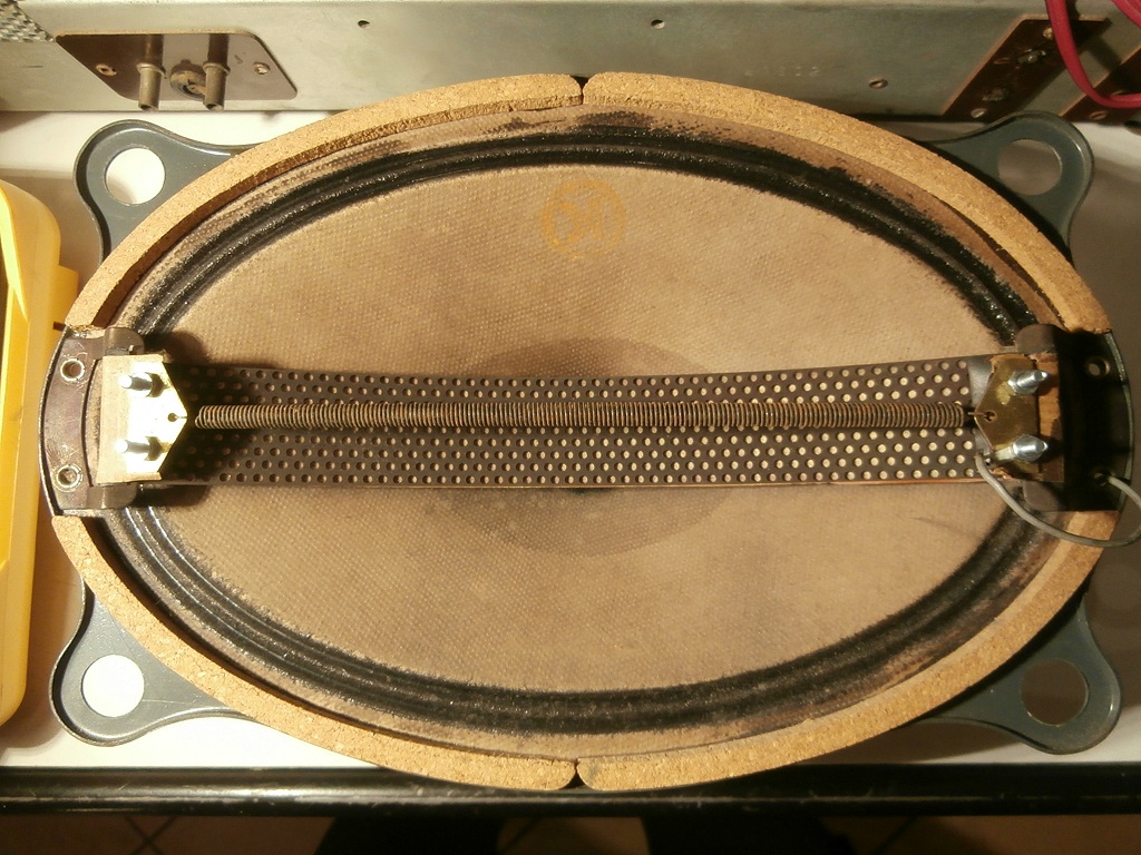

    Comme je suis curieux, j'ai démonté le principal, l’elliptique, et constaté la présence d'un truc bizarre, qui par son branchement sur un filtre depuis le primaire BF, correspond à ce descriptif : ''HP électrostatique non-directif - brevet Pathé-Marconi - fonctionnant aux fréquences élevées, 5000 Hz'' si j'ai bien lu cette doc.
    Ben, ça ressemble à la techno ''planar'', c'est un HP capacitif constitué de 2 armatures, une très rigide placée sur le corps de l'elliptique, et un feuillard doré réalisé à partir d'un bandeau de papier craft, tendu (mais isolé) sur l'armature rigide par un ressort.

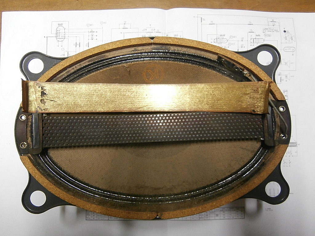

    Pas de bol, le papier a cassé des 2 côtés du tendeur.
    J'aimerais le réparer parce que je suis curieux de ce truc...Voici mes plans, mais lequel serait le plus judicieux. je vous remercie pour vos réponses :
    - A) ajout d'un nouvelle bande de papier kraft sur la partie qui n'est pas reliée au fil du primaire,
    - B) ajout d'une bande alu fine de pour remplacer celle en kraft,
    - C) ajout d'une bande scotch alu, mais c'est plus épais que le kraft,
    - D) ajout d'une bande papier aluminé récupérée d'un plan de masse d'un poste TSF.
    Le plus dur sera de réaliser la mise sous tension mécanique de la bande, car, à l'origine, les 2 bouts étaient coincés dans une pince isolée et rivetée, le tout tendu par un ressort.

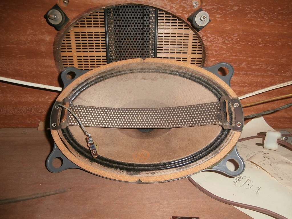

    Je suis dans le même cas que toi. J'ai récupéré le même châssis et la bande souple
    du gros HP est détachée des 2 côtés. Massacrée je pense par l'ancien proprio qui
    a du vouloir voir l'envers du décor.

    Merci pour ta réponse ! J'ai regardé hier soir, je vais testé en premier le plan A, avec une bande de papier kraft récupérée sur un transfo. A voir si cela sera suffisamment solide lors de la mise sous tension mécanique !
    Sinon, au Métrix, la bande dorée est bien conductrice, d'un bout à l'autre, j'ai mesuré 40 à peu près selon la pointe de touche.

    J'ai remonté cet HP électro-statique à son emplacement selon le plan A. Cela tient, malgré la tension mécanique imposée par le ressort. Évidemment, je ne sais quelle était celle-ci à l'origine, le papier doré est tendu sur son support , mais pour faire plus il faudrait modifier les trous, et du coup, risque de le déchirer. Électriquement, il sera porté à la tension continue de 300v via une résistance de 15k, et la capa recevant le signal BF, supportant cette tension à travers une self de 150 mH à la masse, a été changée car fuiteuse, son brai était sorti du verre.
    Ouille, y'a donc une ddp de 300v au niveau du HP ! C'est fou ce truc, je verrais demain ou ce soir à la mise sous tension, mais ça fait peur !
    Quelle aventure, cette restauration de TSF ! Et puis, je ne sais pas ce que cela va donner en terme de qualité sonore.
