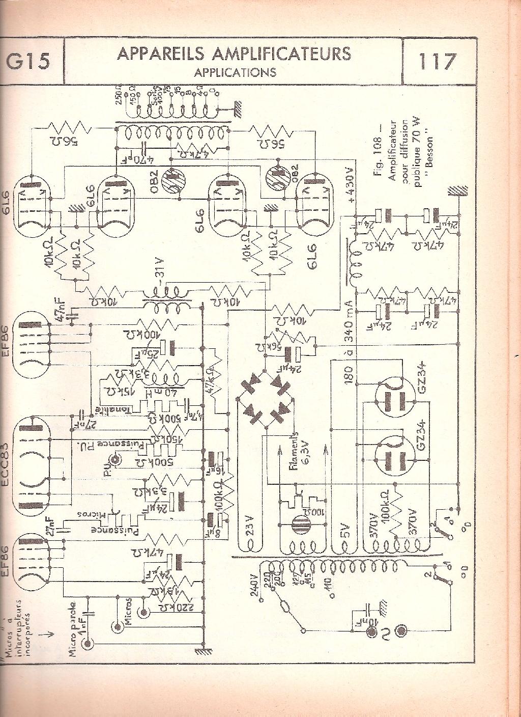

Sujet : Transfo BF surréaliste Nouveau De omer gennius  Le 13-11-2015 à 13:04 sta
    dans schémas d'Electronique T1 de J.Mornand 1967 on a ce genre de montage ici avec 4 6L6 pour faire un push-pull avec deux fois deux lampes en parallèle.

Sujet : Transfo BF surréaliste Nouveau De F6FLC  Le 14-11-2015 à 01:48 sta
    6L6 en //
    une plaque va au transfo
    l'autre pareil mais via une 56
    bizzzaroïde
Sujet : Transfo BF surréaliste Nouveau De F6CER  Le 14-11-2015 à 09:31 sta
    Ou est le problème ? c'est classique dans les amplis BF utilisant des push-paralleles : pour éviter les accrochages , on rend le système assymetrique pour la HF
Sujet : Transfo BF surréaliste Nouveau De michel 87  Le 14-11-2015 à 10:28 sta
    Sur le schéma de l'ampli Besson, quel est le composant placé sur la sortie filaments 6,3 V ?
Sujet : Transfo BF surréaliste Nouveau De Guy F6CTP  Le 14-11-2015 à 10:48 sta
    L'anti ronfle
    G
Sujet : Transfo BF surréaliste Nouveau De michel 87  Le 14-11-2015 à 11:03 sta
    Merci. Mais je pensais au composant représenté par un rond à rayures, quel est ce composant?
Sujet : Transfo BF surréaliste Nouveau De Guy F6CTP  Le 14-11-2015 à 12:12 sta
    Re
    une lampe témoin ??? je sèche ( néon en 6 v ??)
Sujet : Transfo BF surréaliste Nouveau De F6FLC  Le 14-11-2015 à 12:28 sta
    je n'ai jamais dit qu'il y avait un problème, je me renseignais, ne connaissant pas ce montage
    les tubes rayés sont des OB-2, régulateurs à gaz de 108 V
Sujet : Transfo BF surréaliste Nouveau De F6FLC  Le 14-11-2015 à 12:30 sta
    Je crois qu'on ne parle pas du même truc rayé
    apparemment, sur le 6,3 V, juste un voyant ?
