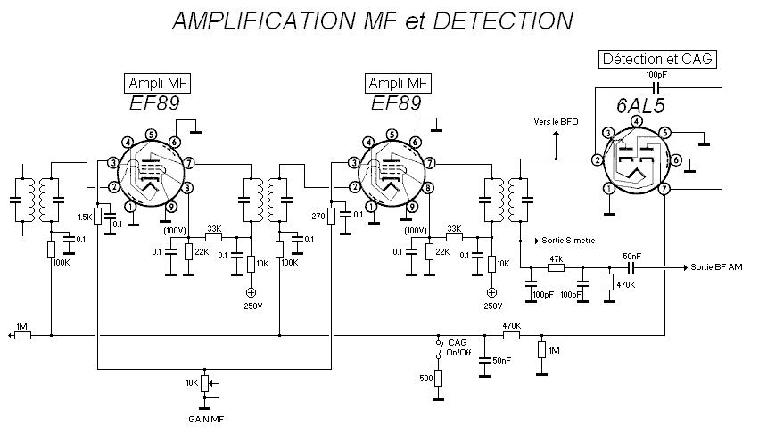

    Les mesures précédentes étaient fausses, car la ligne de CAG était à la masse via la résistance de 470 ohms visible sur le schéma ; pas étonnant que la tension de CAG ait été faible et quasi constante !
    Avant de déplacer le point de prélèvement de la tension MF amplifiée comme me l'a suggéré F6CER, j'ai fait une nouvelle série de mesures (voir courbe jointe).
    J'ai fait varier la tension d'entrée (sur le primaire du 1er transfo MF via 10 nF) de 22 µV à 45 mV ; la sortie BF varie de 9 mV à 860 mV, et la tension de CAG de -0,3 V à -6,6 V.
    Cela me semble nettement plus satisfaisant

    A mon avis la tension CAG est encore trop faible ,pour une EF89 elle devrait atteindre - 20 V .
    ''Avant de déplacer le point de prélèvement de la tension MF amplifiée comme me l'a suggéré F6CER''
    Sur beaucoup de récepteurs la tension est prise à cet endroit , avec une capa de 10 à 50 pF .

    Ça devient tout de suite plus cohérent.
    Maintenant il faudrait substituer un géné HF au VFO , et se débrouiller pour recevoir des ''gros'' modulés à fond comme France Bleu ou Luxembourg en PO ou en GO et voir comment le CAG réagit en vrai pour ça pas besoin de circuit accordé dans la grille, juste un bout d'antenne
