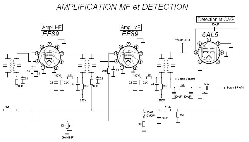

    Je constate, sur le récepteur OC que je construis, un écrêtage asymétrique du signal BF mesuré après la détection (voir schéma) dès que le taux de modulation du signal d'entrée dépasse 50 %, même pour des niveaux de signal MF faibles (<1 mV au primaire du 1er transfo MF).
    Des idées sur l'origine de cette distorsion ?

    j'ai peur que la diode de CAG qui est en parallèle avec la diode de détection ne soit la cause de l’écrêtage essayez de connecter la 100pF de liaison à l'anode coté primaire du transfo MF , et surtout portez sa cathode à quelques volts positifs avec un pont entre la HT et la masse du genre 3K3/470K

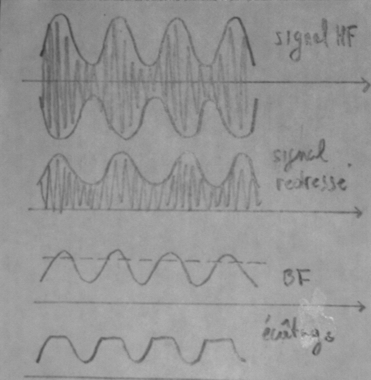

    ''si cette diode est bien la cause du mal, il est normal qu'elle écrête l'alternance positive puisque c'est le sens dans lequel elle conduit'' : je me suis fait un croquis pour comprendre ->

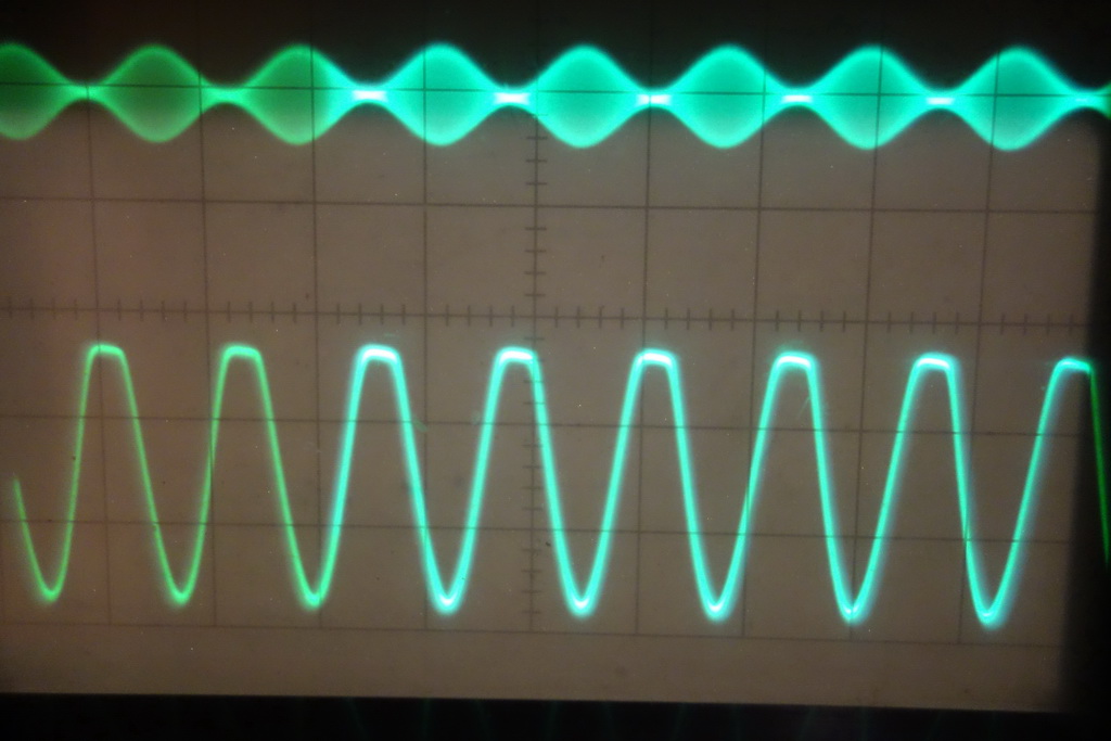

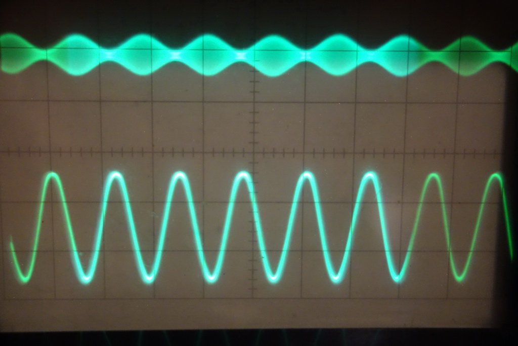

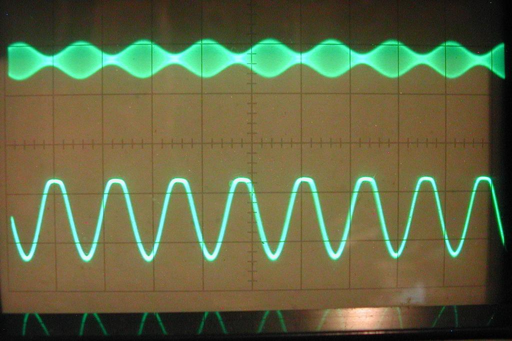

    Résultats des premiers essais :
    - avec le schéma d'origine (capa de 100 pf entre les anodes de la 6AL5) : photo ''schéma_1_modul_70%'' ; écrêtage visible dès 70 % de modulation
    -avec schéma modifié (capa de 100 pf connectée au primaire du transfo MF) :
    photo ''schéma_2_modul_70%'' : pas d’écrêtage visible
    photo ''schéma_2_modul_90%'' : écrêtage à nouveau visible
