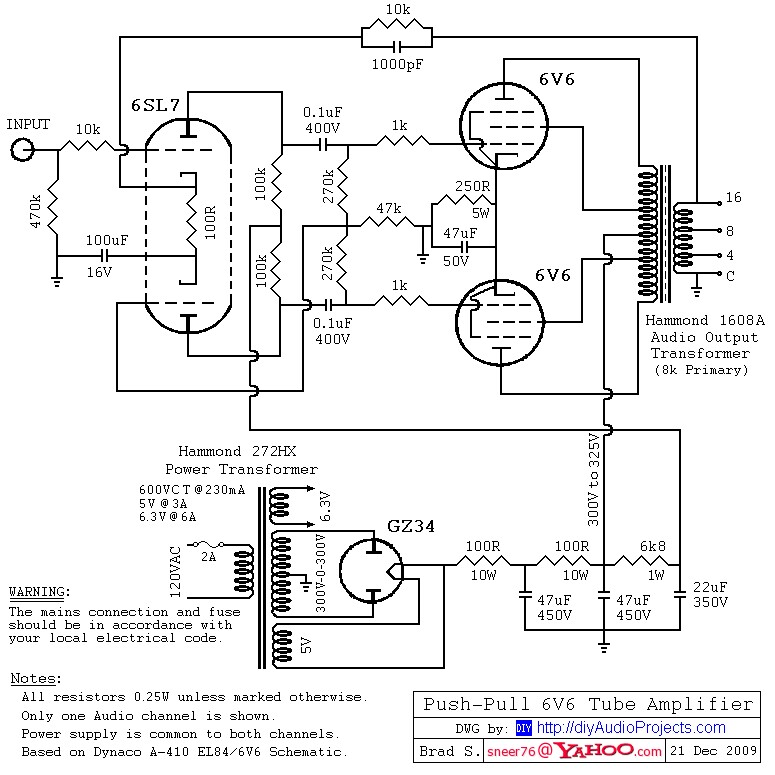

    Je vois qu'il sera donc bieeeeen inutile d'imaginer trouver une épave comme cela à Emmaüs ou autres... Je vais donc me tourner vers des pièces détachées; l'ensemble pour tout l'ampli ne montera pas plus haut que les 100 euros de toute façon, donc je vais devoir décliner vos offres de vente, bien qu'elles soient très appréciées!
    Ça veut dire que je vais trouver une paire de 6L6 (pour ça pas de problème), MAIS pouvez-vous m'aider à savoir quel transfo de sortie utiliser??? Je vous joins le schéma, et vous remercie beaucoup!
Sujet : Radio Push-Pull? Nouveau De dede2000  Le 27-11-2015 à 23:26 sta
    C'est un schéma simple il semble que l’impédance du transfo primaire pour 2 6V6 soit de 8K
    cf schéma utilisant un montage ultra linéaire avec prise pour grille écran.

    trouver un transfo de sortie puch-pull pour 6L6!!! va falloir plutot le bobiner,car cela ne court pas les rues a moins de l'acheter neuf et cela n'est pas donner et puis pour le transfo d'alimentation idem,les lampes et le petit matériel pour cela pas de problème
