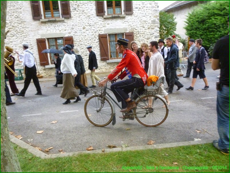

Sujet : TSF sur vélo Nouveau De vptt  Le 03-12-2015 à 10:12 sta
    Oups, un peu vite, voici la photo du vélo et du gazier !
    Comme vous pourrez le constatez, y'a de la place à l'arrière de ce vélo !

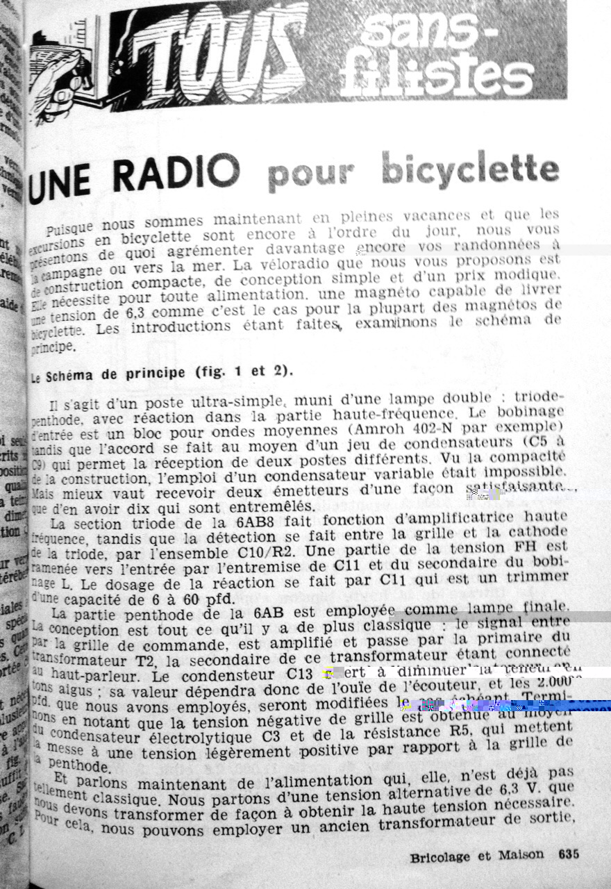

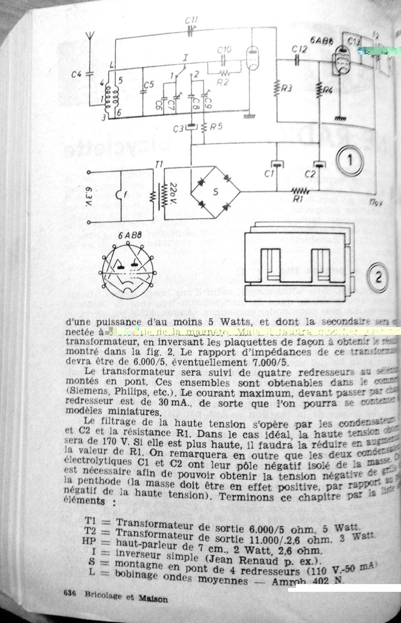

    Voici un article dans la revue Bricolage et Maison de 1956 décrivant un poste à réaction pour bicyclette alimenté par l'alternateur et ne comportant qu'un seul tube triode-pentode.
    Les revues étant reliées, il est difficile de scanner l'article, je l'ai donc photographié.
    Je suis obligé de ne mettre qu'une photo par message, avec l'I Pad.
Sujet : TSF sur vélo Nouveau De HLJ  Le 19-12-2015 à 16:35 sta
    Suite.
Sujet : TSF sur vélo Nouveau De HLJ  Le 19-12-2015 à 16:37 sta
    Bon cela buge, je vais trouver une autre solution...

    Toutes les photos passent avec des erreurs, sauf la première page de mon envoi de 17:49.
    Merci à Jacques d'effacer tout ces essais infructueux, si vptt veut cet article qu'il me contacte, j'essaierai de le remettre à un autre moment, peut-être que le net est trop surchargé en ce samedi soir...

Sujet : TSF sur vélo Nouveau De HLJ  Le 21-12-2015 à 12:42 sta
    Voici une version en PDF avec les 6 pages, qui s'afficheront je l'éspère correctement.
