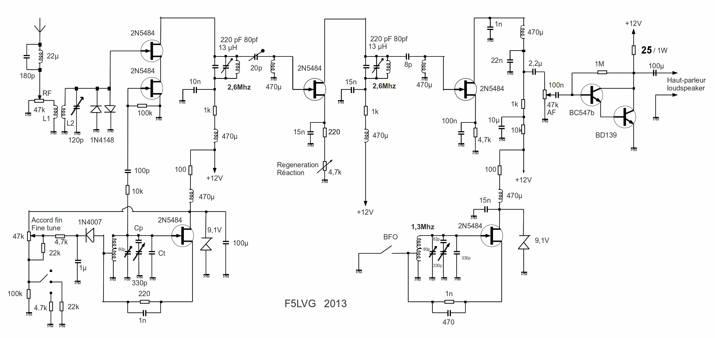

    j'ai trouver ce schema sur le net et je voudrais m'y lancer a le construire, mais y'a un soucis la self souder a la diode 1N4007 rien n'est inscrit pour cette self ' ainsi que la self BFO inscrit 1,3 MHZ ça veut dire quoi comment construire ses deux self, les autres self de 2,6MHZ comment les construire rien n'est indiqué dans le texte meme pas le diametre du fil de cuivre brochage des 1N5484 le brochage n'est pas indiqué ou se trouve le Drain la patte source la patte Gate si quelqu'un y comprend ce schema peut t'il éclairer ma lanterne.

    ok ok pour le virus sinon je ne sais pas si je pourrais joindre F5lvg ok pour le tableau mais dans le schéma rien n'indique les pattes du 2N5484.quelqu'un a t'il une idée pour chaque brochage des TR 2N 5484.

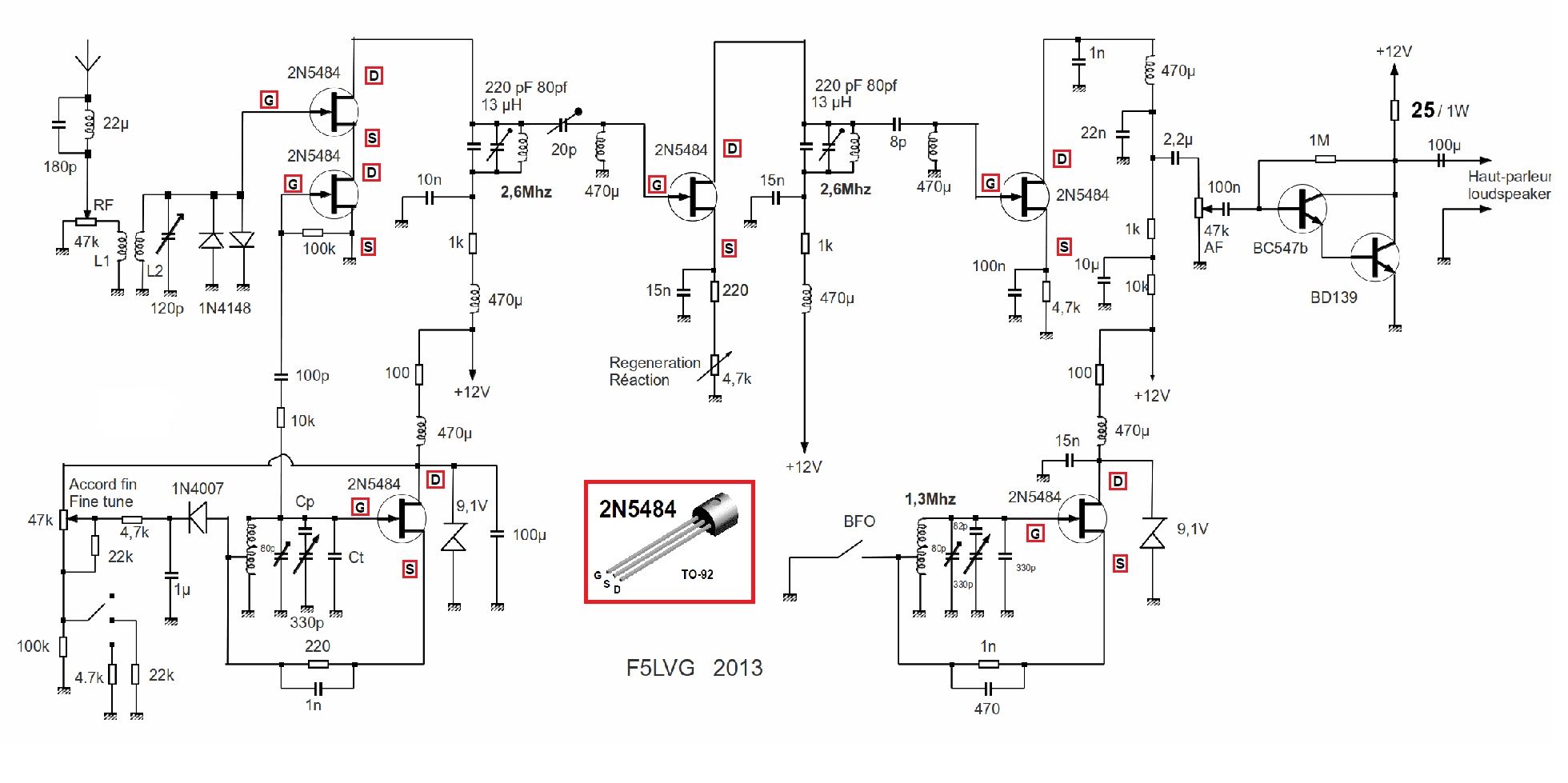

Sujet : schéma incomplet Nouveau De bozec  Le 04-12-2015 à 19:16 sta
    voir pièce jointe pour les brochages
Sujet : schéma incomplet Nouveau De Guy F6CTP  Le 04-12-2015 à 19:17 sta
    là c'est mâché bravo
Sujet : schéma incomplet Nouveau De billy37  Le 04-12-2015 à 19:42 sta
    bonsoir Guy
    je te remerçi ça ça me trottait dans la tète ces pattes qui n'était pas merci mais il me reste le probleme des self oernst a utiliseé du fil sous gaine j'ai beau lire le texte mais ça manque de précision dans les self de 2,6Mhz peut t'on les acheter celle du BFO indique 1,3Mhz ça veut dire quoi et celle a coté de la 1N4007 je suppose que c'est la meme que le BFO pas facile

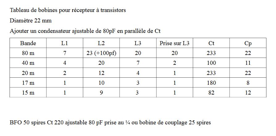

Sujet : schéma incomplet Nouveau De Marcel Bourguinet  Le 04-12-2015 à 22:42 sta
    Là il y a pas de virus

    bien dit marcel je te comprend mais ce schéma est quand mème pas claire les broches des transistors n'etait meme pas indiqué sur le schema, en plus de ça ce n'est meme pas dit que je le construise mais je veux le comprendre.
Sujet : schéma incomplet Nouveau De mégacycle  Le 05-12-2015 à 13:48 sta
    je remarque que l'intitulé du schéma est '' superréaction'' mais il semblerait que ce soit un superhétérodyne infradyne avec un BFO qui fonctionnerait sur sa première harmonique. Enfin, j'attends l'avis des anciens.
    Pour trouver la valeur d'une self d'un circuit oscillant avec la valeur du condensateur seul ou vice versa. On y arrive avec la formule de Thompson.
    Jacques
Sujet : schéma incomplet Nouveau De F6CER  Le 05-12-2015 à 13:55 sta
    C'est simplement un superhétérodyne avec un ampli MF à réaction d’où la dénomination humoristique ''Superréaction''
    bonnes cogitations
Sujet : schéma incomplet Nouveau De billy37  Le 05-12-2015 à 14:54 sta
    ok F6CER
    a tu une idée de la self de( 1,3mhz du BFO) et celle soudé a la diode 1N4007 est ce la mème self peut t'on fabriqué ses deux self par contre les self de 13 µH sont en vente
