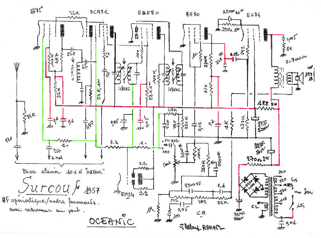

Sujet : Océanic Surcouf Nouveau | De dom Le 12-12-2015 à 16:32 sta |
Bpnjour,
Et merci pour vos réponses.
J'ai trouvé le schéma dans les archives et l'ai téléchargé.
A Michel 87 : Merci pour votre proposition. Je vais faire une photo du modèle de l'antenne et je post cela lundi.

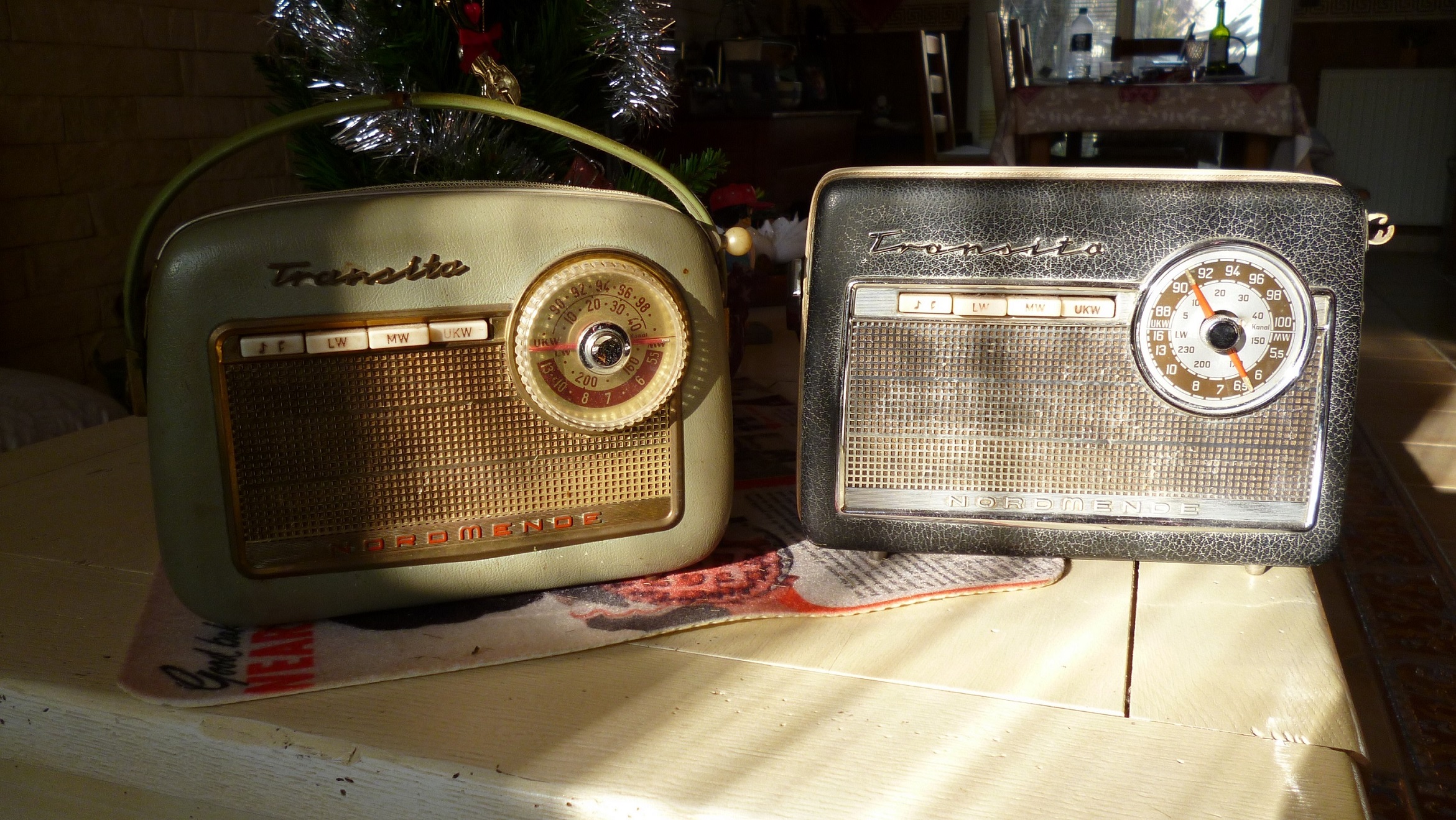

Sujet : Océanic Surcouf & Nordmende Transita Nouveau | De dom Le 14-12-2015 à 15:01 sta |

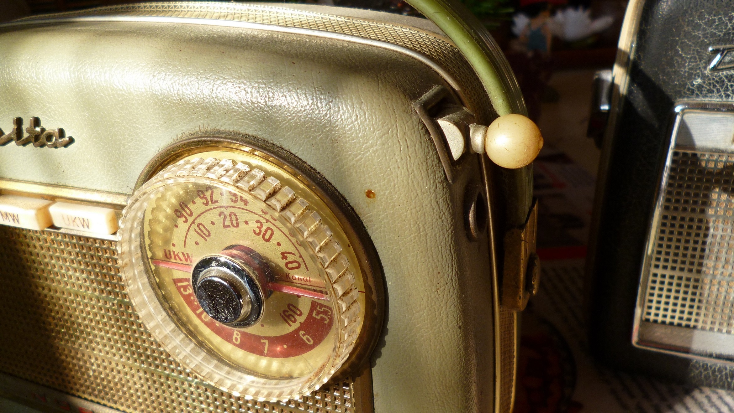

Voici les photos de mes 2 Nordmende ''Transita''.
Il me manque donc l'antenne, et le gros bouton des stations. (idem que sur le vert)
Amicalement ![](s5.gif)
Dominique

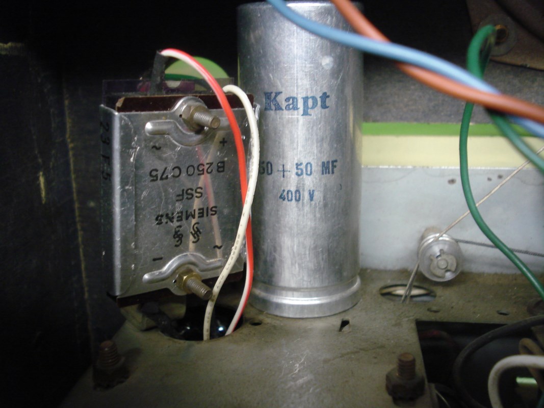

Se méfier particulièrement du redresseur sec qui présente le gros inconvénient de se mettre en court-circuit sans prévenir, avec pour finalité un transfo d'alim qui n'y survit pas.

Sujet : Océanic Surcouf & Nordmende Transita Nouveau | De Masterorion Le 14-12-2015 à 19:46 sta |
Il FAUT remplacer ce redresseur, possiblement par un pont de graetz moulé. On peut également mettre dedans 4 diodes 1N4007 à la place des pastilles après l'avoir vidé.
Penser également que ce redresseur ancien a une chute de tension spécifique assez élevée que n'aura pas un pont moderne ; il faudra peut être ajouter en série une R si la HT est trop élevée suite au remplacement.
Sujet : Océanic Surcouf & Nordmende Transita Nouveau | De GeorgesGiralt Le 14-12-2015 à 20:23 sta |
Et la prévoir large en puissance car elle va chauffer fort...
Sujet : Océanic Surcouf & Nordmende Transita Nouveau | De dom Le 14-12-2015 à 20:49 sta |
Est-ce que ces diodes suffiraient pour refaire mon pont ?

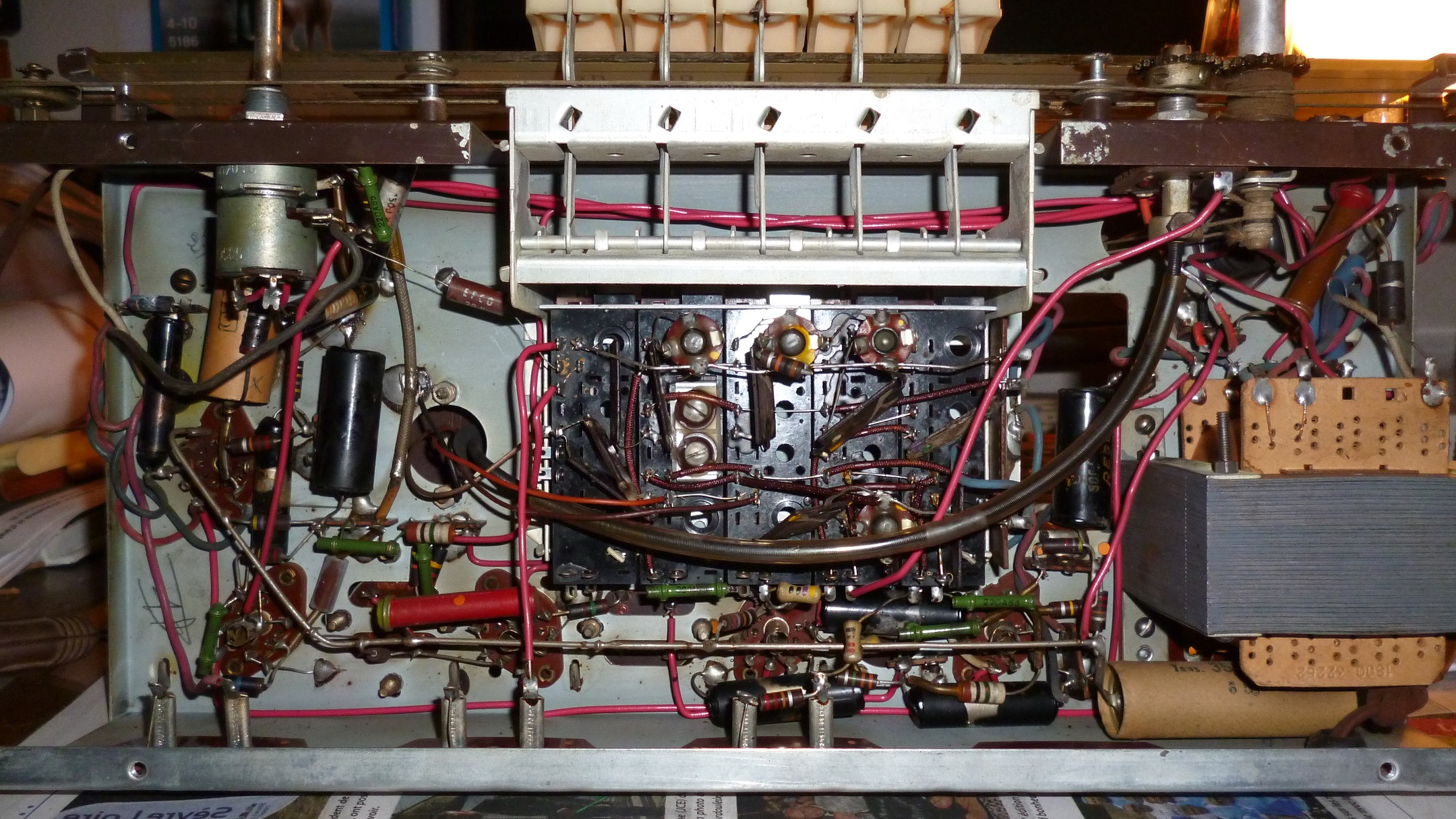

En attendant, j'ai sorti le bloc électronique du chassis. J'ai comparé mes tubes avec ceux qui figure sur le plan que j'ai téléchargé dans les archives du forum. ça correspond pas mal, mais par contre ce qui est curieux, c'est que j'ai 2 tubes EF85 à 9 broches au lieu des 2 tubes 6AU6 à 7 broches présent sur le schéma ![](s16.gif)
De plus je vois une résistance ''cramé'' dont je ne vois plus les anneaux de couleur. Et vu que j'ai une différence au niveau des 2 tubes pré-cités, je ne sait pas si je dois me fier au schéma.
Je mettrais une photo de cette résistance - demain car la batterie de mon apparreil photos est à plat... (Le condo. qui se trouve en parallèle, a lui aussi une drôle de binette)

Sujet : Océanic Surcouf & Nordmende Transita Nouveau | De stockfish Le 16-12-2015 à 21:53 sta |

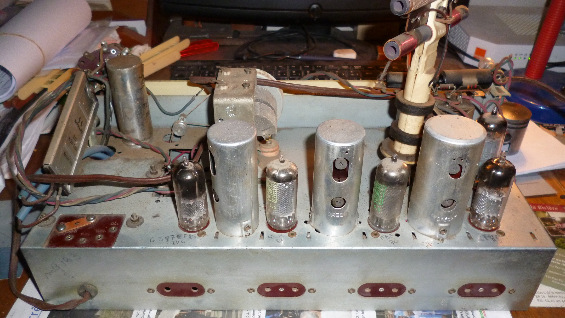

Le schéma que vous avez téléchargé ne correspond sans doute pas à votre modèle si les lampes diffèrent.
Il y a eu de nombreuses variantes de Surcouf : avec ou sans clavier, avac ou sans oeil magique, avec redresseur sec ou avec valve, cadre ferroxcube ou à air, sans compter les lampes en présence.
Une photo de votre Surcouf et de son chassis permettrait de mieux l'identifier.

Comme le suggère stockfish, il serait intéressant d'avoir la liste des tubes équipant ce modèle de Surcouf pour déterminer plus précisément sa consommation HT.
Sujet : Océanic Surcouf & Nordmende Transita Nouveau | De dom Le 17-12-2015 à 11:24 sta |
En attendant de vous envoyer les photos, je peux vous dire que mon Océanic Surcouf est un 6 tubes (numéro de série : 206,915) avec un redresseur Siemens. 1 tube ECH81, 1 tube EBF80, 1 tube EL84, 2 tubes EF85 et 1 EM34 (œil magique)
A bientôt ![](s1.gif)
Dom.

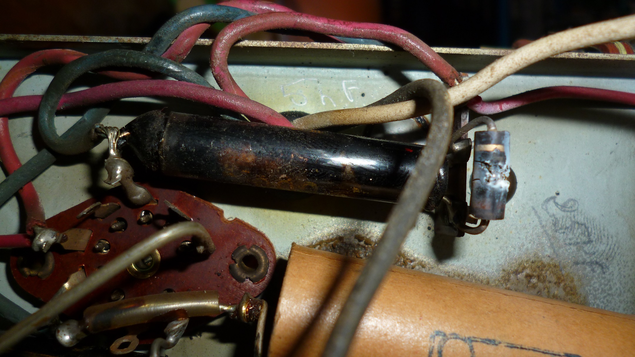

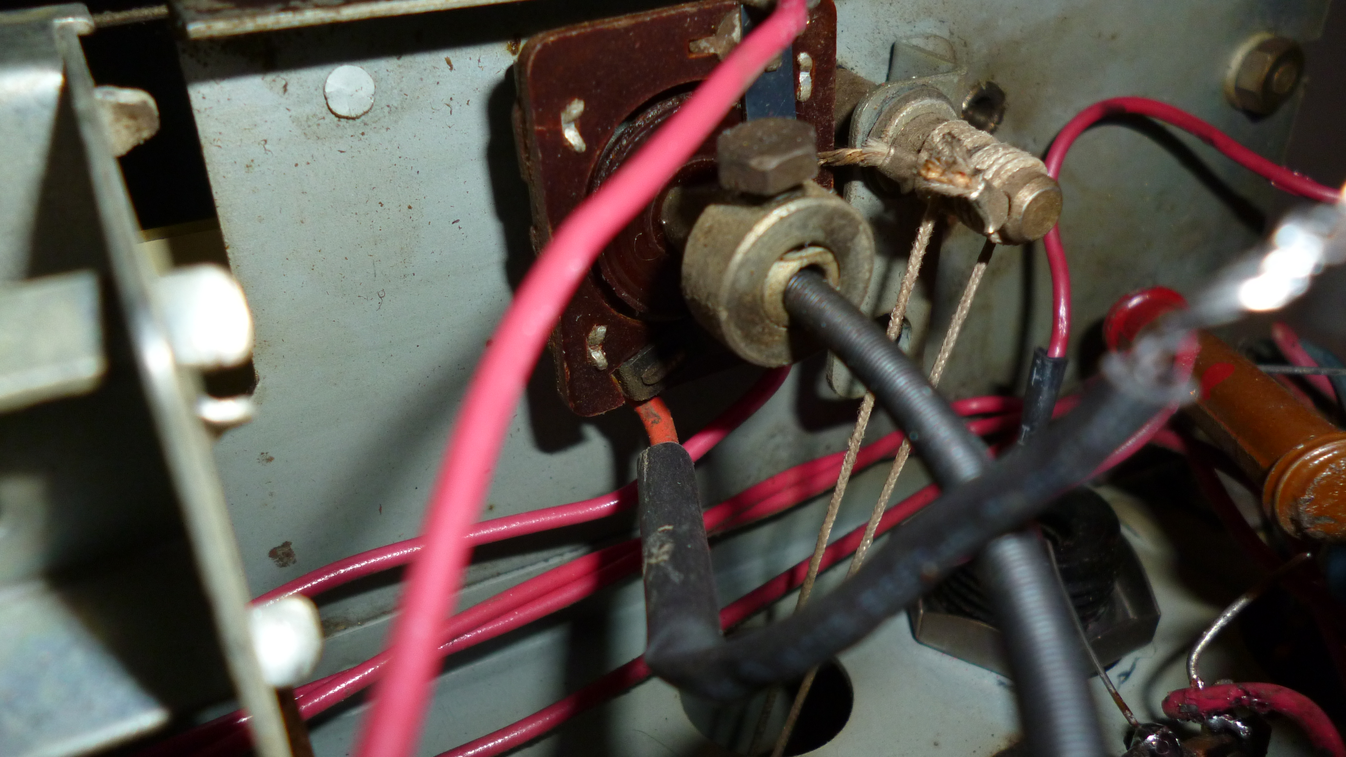

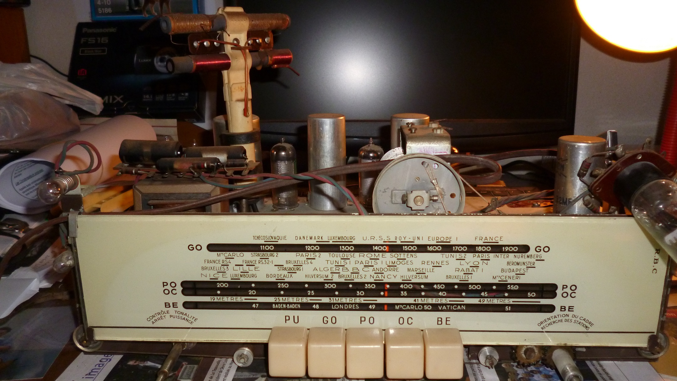

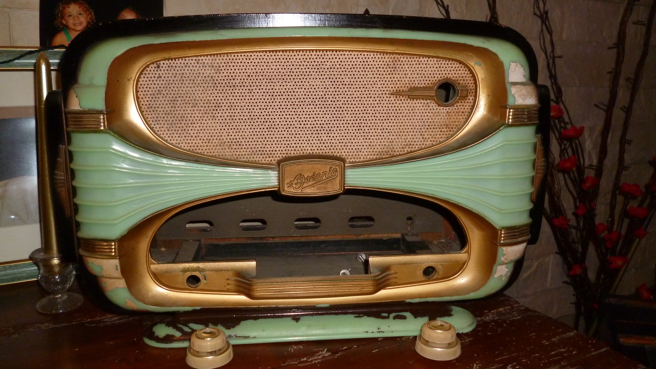

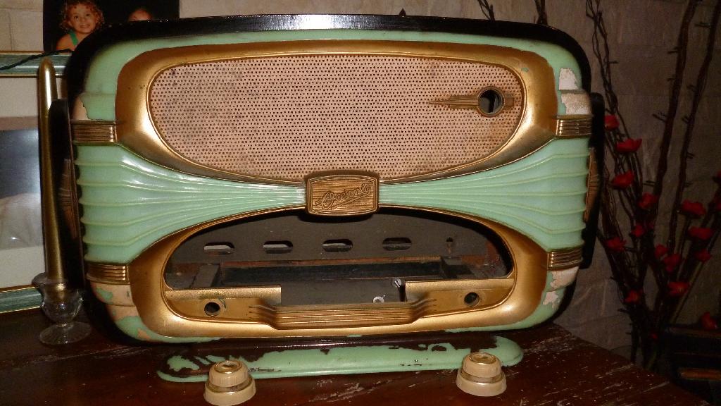

Sujet : Océanic Surcouf & Nordmende Transita Nouveau | De dom Le 17-12-2015 à 21:13 sta |
Voici quelques photos de mon Surcouf...

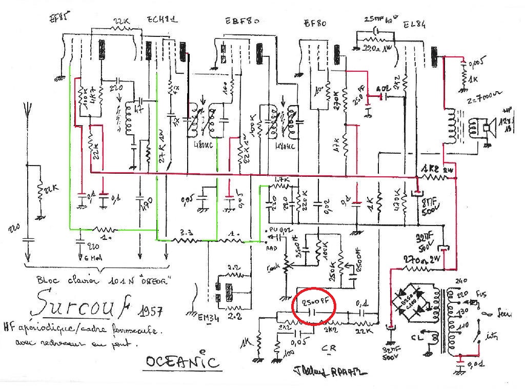

Sujet : Océanic Surcouf & Nordmende Transita Nouveau | De dom Le 17-12-2015 à 21:18 sta |

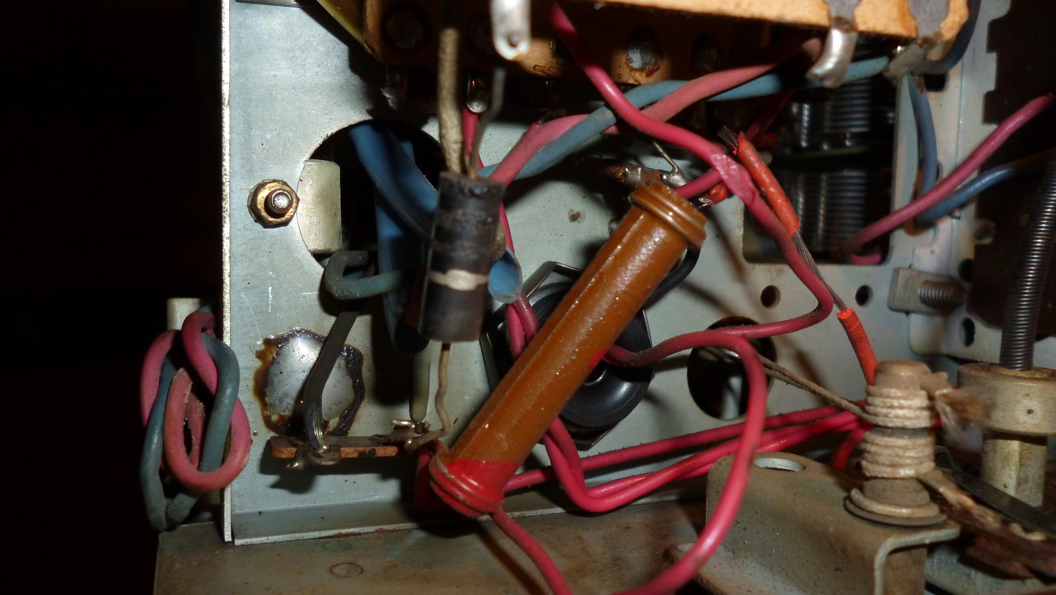

Une photo du cadran et une autre de la résistance ''grillée'' et le condensateur qui est à côté ne semble pas très beau non plus...![](s15.gif)
Si non, je vais être obligé de dessouder d'un côté, certains condos dont je ne voit pas la valeur...![](s11.gif)
Bonne soirée ![](s5.gif)
Dom.
Sujet : Océanic Surcouf & Nordmende Transita Nouveau | De omale 13 Le 17-12-2015 à 22:10 sta |
re
si le condo avec la résistance griller ce trouve sur
la broche n°7de la EL 84 ce doit être un condo de 47nf
et la R 1k
Sujet : Océanic Surcouf & Nordmende Transita Nouveau | De omale 13 Le 17-12-2015 à 22:13 sta |
Re
erreur le condo 4.7 nf et non 47 nf j'ai oublier le point
Sujet : Océanic Surcouf & Nordmende Transita Nouveau | De omale 13 Le 17-12-2015 à 22:16 sta |
Re
contrôler le primaire du TS

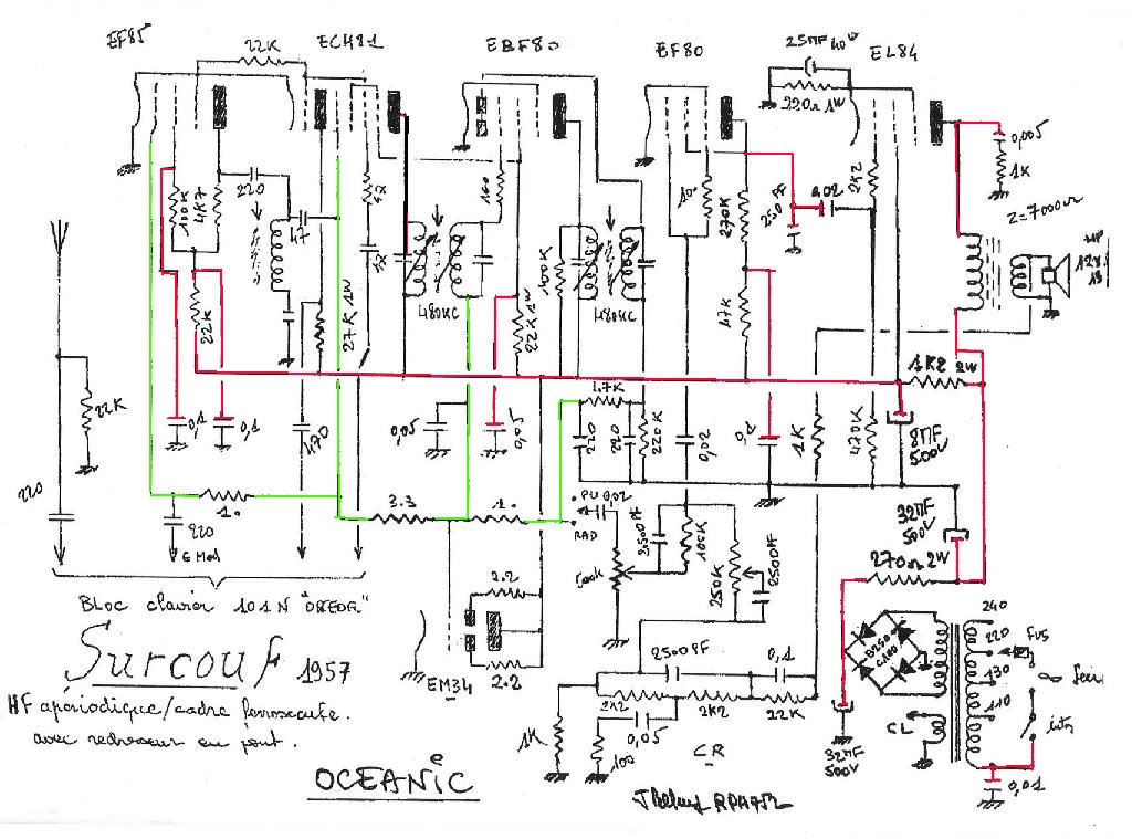

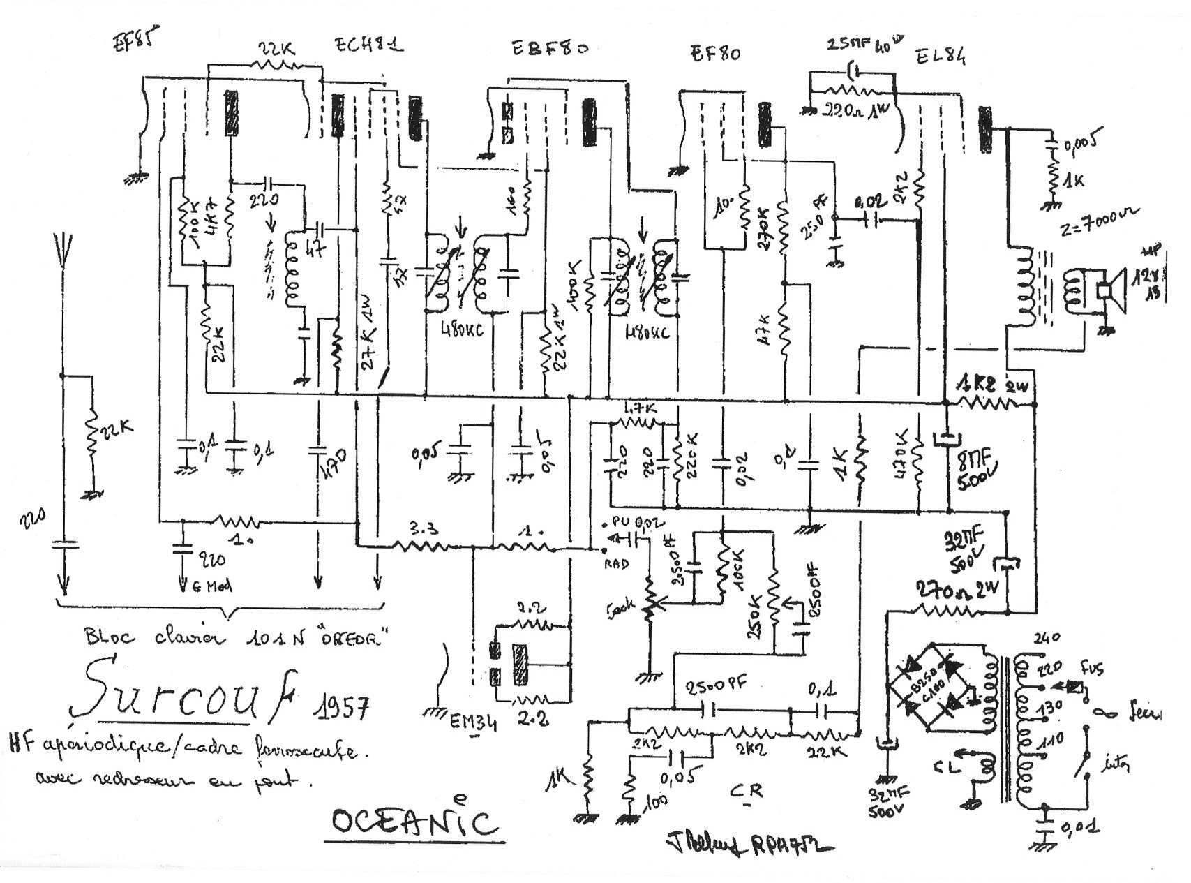

Sujet : Océanic Surcouf & Nordmende Transita Nouveau | De dom Le 18-12-2015 à 13:44 sta |
C'est bien ce condo de 4.7nf et cette résistance de 1K présents sur cette broche n° 7 du tube EL 84 qui sont grillés.
De plus, j'ai un gros doute sur ce que j'ai dit, à savoir que ce Surcouf aurait 2 tubes EF85...
C'est vrai que sur l'un des tubes l'inscription est effacée, et en l'examinant, je la voyais exactement comme celle tout à fait à gauche qui elle est une EF85 puisque c'est marqué dessus . En fait je me demande si ce n'est pas plutôt une EF80...
Du coup j'ai téléchargé un autre schéma présent dans les archives et qui serait plus ressemblant à mon Surcouf. Je suis donc toujours à répertorier les condos et résistances que je vais remplacer, et ce n'est pas une mince affaire, car j'essaie de lire les informations présents sur les vieux composants et les comparer avec ceux qui sont dans le schéma.
Aussi, peut-on utiliser 4 diodes UF4007 au lieu de 1N4007 pour faire mon pont de diodes à la place de mon Siemens ?
Merci et bon week-end à tous ![](s5.gif)
Dom.

Sujet : Océanic Surcouf & Nordmende Transita Nouveau | De F1ftp ailleur Le 18-12-2015 à 19:33 sta |
Si la grille 1 est relié à la cag, c'est une EF85 tube à pente variable.L'EF 80 est un tube a pente fixe.
Philippe
Sujet : Océanic Surcouf & Nordmende Transita Nouveau | De dom Le 18-12-2015 à 21:14 sta |
c'est quoi la cag ?
Bonne soirée et bon week-end F1ftp ailleur ![](s5.gif)
Dom.
Sujet : Océanic Surcouf & Nordmende Transita Nouveau | De omale 13 Le 18-12-2015 à 23:02 sta |
re
>>c'est quoi la cag ?<<
contrôle automatique de gain
ou CAV ,contrôle automatique de volume
Sujet : Océanic Surcouf & Nordmende Transita Nouveau | De dom Le 19-12-2015 à 10:18 sta |
Bonjour à tous, et merci pour ces informations,
J'ai recherché cette résistance sans la trouver - pour le moment...
Si non, j'ai trouvé une résistance qui est ''brûlée'', si bien que je n'arrive pas à voir les anneaux de couleur... Cette résistance est directement soudée d'un côté sur le transfo d'entrée. Vous trouverez une photo, c'est plus parlant. Mon problème, c'est que je ne trouve pas ce composant sur mon schéma, donc par quelle valeur la remplacer ?
Si non, hier soir, au coin du feu, j'ai pu lister tous les composants que je vais remplacer - Manque plus que cette résistance, et celle de 220 M éventuellement.
Bonne journée à vous ! ![](s5.gif)
Dom.
Sujet : Océanic Surcouf & Nordmende Transita Nouveau | De michel 87 Le 19-12-2015 à 11:28 sta |
220 M , pas possible![](s9.gif)
Sujet : Océanic Surcouf & Nordmende Transita Nouveau | De omale 13 Le 19-12-2015 à 13:04 sta |
re
pour sur que 220 pas possible
Sujet : Océanic Surcouf & Nordmende Transita Nouveau | De omale 13 Le 19-12-2015 à 13:21 sta |
re
je crois que la lampe effacer es une EF80 la G1 de
cette lampe il me semble quelle atterrie au potard
volume via un condo 20 nf et une R de 100 k![](s26.gif)
il y a aussi de brancher sur la borne G1 de cette lampe une
R de 10 M mais je ne vois pas bien ou va l'autre connexion
Sujet : Océanic Surcouf & Nordmende Transita Nouveau | De dom Le 19-12-2015 à 20:07 sta |
''Manque plus que cette résistance, et celle de 220 M éventuellement''
oups ! me suis trompé - 2.2 M![](s26.gif)
Concernant cette lampe, la borne 2 (est-ce que c'est ce que vous appelez la G1 - pour grille n° 1 ?) est reliée à une résistance de 20k - elle est marron et il est imprimé dessus 20k. puis ensuite continus jusqu'au bouton de tonalité de 250![](s26.gif)
Sur cette borne 2 est aussi soudée une résistance marron-noir-bleu (10M ) d'un côté, et sur la borne 6 de ce même tube. Puis de la borne 6, un fil rouge va au potentiomètre de volume.

Sujet : Océanic Surcouf & Nordmende Transita Nouveau | De dom Le 19-12-2015 à 20:20 sta |
Voici le shéma qui me sert pour mon Océanic Surcouf, je l'ai récupéré sur le site de Mr Hubert Frappier. Si vous jugez que ce schéma ne doit pas être utilisé dans le forum pour des raisons de droit d'auteur, n'hésitez pas à le supprimer.
Si non, peut-être pourriez-vous m'indiquer sur le schéma quelle est la résistance que vous appelez ''CAG'' ?
Merci beaucoup et bonne soirée ![](s0.gif)
Dom.
Sujet : Océanic Surcouf & Nordmende Transita Nouveau | De bobosse Le 19-12-2015 à 21:06 sta |
La CAG est constituée de toute la chaine de résistances entre la position RAD du sélecteur PU/RAD et la grille de la première pentode RF (EF85)
Sujet : Océanic Surcouf & Nordmende Transita Nouveau | De bobosse Le 19-12-2015 à 21:10 sta |
plus l'ensemble RC qui arrive de la plaque de la diode jusqu'à la position RAD
Sujet : Océanic Surcouf & Nordmende Transita Nouveau | De bobosse Le 19-12-2015 à 21:20 sta |
Pour la théorie simple, au niveau de la position ci-dessus indiquée quand le signal augmente, on obtient une tension négative qui permet de polariser plus négativement les différentes grilles auxquelles elle est connectée par les résistances et par ce fait diminue le gain des lampes et inversement quand le signal diminue.

Sujet : Océanic Surcouf & Nordmende Transita Nouveau | De Dominique Le 20-12-2015 à 17:43 sta |
Zut, j'ai bossé pour rien.
Tout condensateur ayant une armature rouge est à changer. Le 250 pF sur l'EF80 est une exception : si ce n'est pas une saloperie de condensateur en verre avec du braie sur le côté, vous pouvez le laisser en place.
La ligne verte est le circuit de CAV.
Dominique.

Sujet : Océanic Surcouf & Nordmende Transita Nouveau | De dom Le 21-12-2015 à 13:40 sta |
J'ai donc vérifié les 3 résistances présentes sur le circuit mis en vert sur le schéma que Dominique a mis le 20/12 dans son post.
- la résistance orange-orange-verte qui devrait faire 3.3 M fait 4 M![](s26.gif)
- une autre qui est marron-noir-vert, devrait faire 1 M fait 1.13 M![](s26.gif)
- l'autre de même couleur fait quant à elle 1.3 M![](s26.gif)
J'en ai profité pour vérifier les 2 résistances en sortie du pont de diode et connectée avec le gros double condo.
- l'une, celle qui semblait ''grillée'', mon ohmmètre indique 0.00
- Celle qui est bobinée de couleur marron avec bout rouge et point rouge fait 1.22 k au lieu de 1.2 k![](s26.gif)
Je pense qu'il va falloir remplacer toutes ces résistances sauf la dernière peut-être, mais bon, tant qu'à faire...

Sujet : Océanic Surcouf & Nordmende Transita Nouveau | De f6bfk Le 08-01-2016 à 20:11 sta |
Avant de remettre en état ce Surcouf et comme je constate que vous n'avez pratiquement pas de connaissances en radio - TSF, il serait préférable de vous procurer le livre ''L'encyclopédie pratique de la radio'' édité par l'association ''RADIOFIL''. Cet ouvrage prévu pour débutants vous guidera pas à pas afin de devenir un bon dépanneur radio-technicien. Pensez à votre sécurité ainsi qu'à votre appareil de radio que vous pourriez détériorer en installant certains composants non adaptés.
Il vous faut connaître les bases élémentaires de radio-électricté avant de vous lancer dans une telle opération.
Bonne chance et bon courage.
Sujet : Océanic Surcouf & Nordmende Transita Nouveau | De dom Le 09-01-2016 à 10:56 sta |
Bonjour f6bfk,
Ah ! j'ai commencé à remplacer les composants et j'ai presque fini en fait. Il ne me reste plus que le gros condensateur double de filtrage (je crois) - celui qui est en sortie de redresseur. Puis remplacer le redresseur par un pont de diodes.
La seule question qui me reste - enfin, me semble-t'il - c'est concernant ce pont de diode auquel je dois rajouter une résistance de 150 et 5w, car il y a déjà une résistance d'installée (de 270 2w). Dois-je la conserver et rajouter devant ou derrière, ou en paralèlle, celle de 150 ? ou bien simplement remplacer l'ancienne de 270 par la nouvelle de 150 ?
Quant à cette encyclopédie, je vais tenter de me la procurer. Merci du conseil.
Sujet : Océanic Surcouf & Nordmende Transita Nouveau | De michel 87 Le 09-01-2016 à 11:15 sta |
Après le remplacement du pont, on peut conserver la résistance de 270 et faire une mesure de la HT.
En fonction de la tension relevée, on pourra alors ajuster la valeur de la résistance.
Sujet : Océanic Surcouf & Nordmende Transita Nouveau | De Jacques (webmestre) Le 09-01-2016 à 11:28 sta |
Il faut conserver la résistance de 270 ohms, la question est:est-il utile d'ajouter une résistance de 150 ohms dans l'une de branches du pont pour le protéger ainsi que le transfo à la mise sous tension.
Sujet : Océanic Surcouf & Nordmende Transita Nouveau | De michel 87 Le 09-01-2016 à 11:38 sta |
On peut se baser sur une HT de 250V, tension nécessaire pour l'EL 84.

Sujet : Océanic Surcouf & Nordmende Transita Nouveau | De dom Le 25-01-2016 à 13:47 sta |
J'avance dans le remplacement des composants de mon Océanic Surcouf. Tous les condos sont remplacés, mais j'ai tout de même fait une petite erreur. En effet, avant de débrancher mon condo. de filtrage, j'ai pris 2 photos de façon à voir les branchements, mais maintenant que j'ai remonté le gros condensateur double, je me retrouve avec un fil que j'avais dessoudé car il me gênait. Sauf que mes 2 photos ne sont pas super bien prises et je ne vois pas où ce fil était branché. De plus je ne sais pas comment s'appelle la pièce d'où part ce fil, et je ne la vois pas sur mon schéma ni même comment elle pourrait être représentée... ![](s11.gif)
Il en part un fil en haut, et 2 en bas. Cette pièce doit avoir une partie qui tourne, un peu comme un potentiomètre, et ce bouton tourne entrainé par le bouton de recherche des stations. De cette pièce un cable part et va jusqu'à l'antenne ferrite.
Voir photo jointe
Merci d'avance et bon après-midi
Dom.
Sujet : Océanic Surcouf & Nordmende Transita Nouveau | De omale 13 Le 25-01-2016 à 17:15 sta |
cette pièce qui peut tourné avec la ficelle que ont vois
ses ou le commutateur qui active l'antenne ou le commutateur
PU-RA et dans ce cas un des fil doit atterrir au potard
Sujet : Océanic Surcouf & Nordmende Transita Nouveau | De dom Le 25-01-2016 à 19:30 sta |
Bonsoir omale 13,
C'est bien ce commutateur qui active soit la radio soit le mode pick-up. En fait, 2 grands fils rouges sont soudées sur des bornes du boitier ''Oreor'', et le fil court dont je ne connais pas son lieu de connection, se trouve prêt du transfo. d'alimentation.
Affaire à suivre - je continue de potasser le schéma
Sujet : Océanic Surcouf & Nordmende Transita Nouveau | De FOXPAT54 Le 26-01-2016 à 08:35 sta |
sur un mon Surcouf avec cadre ferrite, je n'ai pas ce commutateur Radio/PU commandé par la ficelle des stations; cette commande se faisant par le clavier.Cependant la pièce qui figure sur votre dernière photo ressemble beaucoup à celle de la commutation antenne cadre/antenne extérieure; cette commande étant effectuée en fin de course par le bouton d'orientation de l'antenne cadre.
En tout cas vous avez bien fait de mettre un pont de diodes à la place du redresseur Siemens; en ce qui me concerne, j'ai réussi à les planquer dans le redresseur d'origine après l'avoir vider des ses pastilles de sélénium mais comme il n'y avait plus assez de place, je n'ai pas mis de condensateurs en // et je n'ai pas constaté aucun souffle en bruit de fond.
Bien cordialement.
Patrick.
Sujet : Océanic Surcouf & Nordmende Transita Nouveau | De dom Le 26-01-2016 à 11:25 sta |
Bonjour FOXPAT54,
Effectivement, j'ai dit des bêtises... ce bouton de commutation correspond à antenne cadre/ antenne extérieure. Du coup, vous pourriez peut-être me dire où est branché ce fil le plus court, et qui part de dessous ce petit bouton ? (les 2 autres étant soudé sur le boitier boutons ''Oréor'').
Merci d'avance et bonne journée
Dom.
Sujet : Océanic Surcouf & Nordmende Transita Nouveau | De FOXPAT54 Le 26-01-2016 à 14:07 sta |
le fil rouge plus court est relié à la masse dont le point de connexion est situé juste à côté du double condensateur de filtrage; les deux autres fils sont effectivement reliés au bloc ''Oréor''.
Bonne continuation.
Patrick.

Sujet : Océanic Surcouf & Nordmende Transita Nouveau | De dom Le 02-02-2016 à 10:01 sta |
Je me pose une question concernant un condensateur papier-goudron se trouvant sur le transfo. de sortie. Celui d'origine fait 2500pF, puis-je le remplacer par un de 3.3nF car je n'ai pas autre chose et cela m'embête de ne commander que cela chez mon fournisseur...
Dom.
Sujet : Océanic Surcouf & Nordmende Transita Nouveau | De michel 87 Le 02-02-2016 à 10:44 sta |
Si il s'agit de celui en parallèle sur le primaire du TS, la valeur n'est pas critique.
Sujet : Océanic Surcouf & Nordmende Transita Nouveau | De dom Le 02-02-2016 à 13:05 sta |
Re,
Je ne sais pas si le condo. est sur le primaire...![](s11.gif)
Il est entouré d'un cercle rouge dans le bas du schéma en pièce jointe.
Bon après-midi
Sujet : Océanic Surcouf & Nordmende Transita Nouveau | De dom Le 02-02-2016 à 13:08 sta |
Bon ok, je n'ai pas joint le bon schéma ![](s15.gif)
Le voici donc...
Sujet : Océanic Surcouf & Nordmende Transita Nouveau | De omale 13 Le 02-02-2016 à 15:32 sta |
un condo de 2.2 ou 2.7 ou 3.3 nf conviens très bien
Sujet : Océanic Surcouf & Nordmende Transita Nouveau | De dom Le 02-02-2016 à 17:05 sta |
Ok ! c'est parfait !
Merci omale 13
Sujet : Océanic Surcouf & Nordmende Transita Nouveau | De FOXPAT54 Le 06-02-2016 à 20:23 sta |
il serait intéressant que vous nous indiquiez les tensions HT que vous trouvez suite au remplacement du redresseur Siemens par un pont de diodes 1N4007.
Sur mon poste, après cette modification, je n'ai pas rajouté en série de résistance de 100 ou 150 Ohms comme il est indiqué plus haut dans cette discussion.Voici les tensions HT que j'ai mesurées:
- 275 Volts en sortie du pont.
- 258 Volts après la résistance de 300 Ohms (indiquée 270 Ohms sur votre dernier schéma joint)
- 230 Volts après la résistance de filtrage de 1K (indiquée 1,2K sur votre dernier schéma joint)
- 244 Volts sur la plaque de l'EL84; 250 Volts serait l'idéal.
Voici une photo du redresseur Siemens que j'ai remonté à l'envers après avoir mis à l'intérieur les 4 diodes 1N4007; je pense que c'est le même modèle que celui de votre poste.
Patrick

N.B. je crois que mon redresseur est en photo plus haut.
Dominique
Sujet : Océanic Surcouf & Nordmende Transita Nouveau | De FOXPAT54 Le 07-02-2016 à 19:12 sta |
effectivement le redresseur de votre poste semble différent.
Je vous souhaite une bonne continuation.
Patrick.

Sujet : Océanic Surcouf & Nordmende Transita Nouveau | De dom Le 22-02-2016 à 20:52 sta |
Le HP est resté dans le chassis, et le chassis ne se trouve pas au même endroit que le lieu où je restaure la radio, et comme j'ai une enceinte juste à côté...
Bref, je suis passé aux essais ce soir, et ô miracle du son est sorti de l'enceinte . Je capte les grandes ondes et les petites ondes, pour le reste, je n'ai rien (OC & BE). Cependant, je trouve qu'il faut attentre un temps qui me semble trop long avant d'avoir des stations, où même du souffle dans l'enceinte.
La lampe de ''sécurité'' s'éclaire assez fort dès que je mets en route avec le potentiomètre. Puis ça baisse doucement, et se stabilise avec tout de même le filament de couleur plutôt jaune que rouge ou orange. (mais la lumière est quand même faible).
Je trouve que le son n'est pas sensationnel. Si non, les lampes rougissent vraiement très peu, certaines paraissent même éteintes, mais elles chauffent.
Aussi, j'ai mesuré le voltage en sortie de pont et je n'ai que 199V. Cela me semble peu...
De même ''L'oeil magique'' n'éclaire pas comme il devrait je pense. Parcontre Les 4 petites lampes du cadran s'allument normalement.
Merci de me dire ce que vous en pensez
Bonne soirée
Dom.
