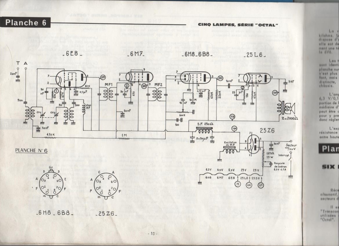

    je suis à la recherche d'un schéma de tsf de 1940 tout courant marque LAGIER type 144 N° 46032
    équipé des lampes : 6E8MG 6K7MG 6M7 25L6 25Z6
    Merci par avance si d'aventure vous pouvez me transmettre ce schéma

    Bj ci joint un schéma pouvant peut-être t'aider pour le brochage de certains tubes .Bonne continuation.
Sujet : Aide à ma mise au point Nouveau De eurelec83  Le 15-03-2016 à 18:51 sta
    La tsf de 1940 fabriquée par LAGIER équipée des lampes : 6E8MG 6K7MG 6M7 25L6 25Z6 fonctionne le schéma fourni par Gary le 05/02 m'a bien aidé. Une seule station RMC fonctionne très clairement en GO puis pas grand chose d'autre. En OC et PO la réception est très faible jusque.Je pense qu'il faut pas s'attendre à capter grand chose sur ces vieille tsf d'autant que les émissions en AM sont de plus en plus rare. Cependant si quelqu'un a une idée pour améliorer les choses je suis preneur. J'ai branché un long fil d'antenne 4,5 m.
