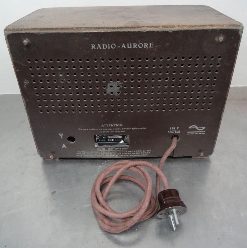

Sujet : Radio Aurore P 58 Nouveau De Radiostefan  Le 27-01-2016 à 13:56 sta
    Il est intéressant. Les images * radiomuseum-org * sont exactement les photos qui ont été utilisés dans la vente aux enchères eBay, où je l'avais acheté la radio. Je me suis fait pas propre photo, donc je utilisé une photo de la vente aux enchères. La radio est conçu pour 110 volts. Malheureusement, le vendeur a fait des expériences stupides avec 230 Volt et donc fait 4 tubes brisés. Sans schéma de câblage Je ne sais pas. Sont les tubes, qui achetaient à la radio, le bon type? Ou est-ce juste un espace réservé, de sorte que la radio dans la photo est pas vide et sans tubes? Sans schéma de câblage est compliquée.
    Que ce qui est indiqué à radiomuseum, est correcte, je ne sais pas.
    Stefan
Sujet : Radio Aurore P 58 Nouveau De casevech  Le 27-01-2016 à 16:15 sta
    les lampes indiqué par radio museum sont les bonnes par contre il ne fonctionne qu''avec du 110v

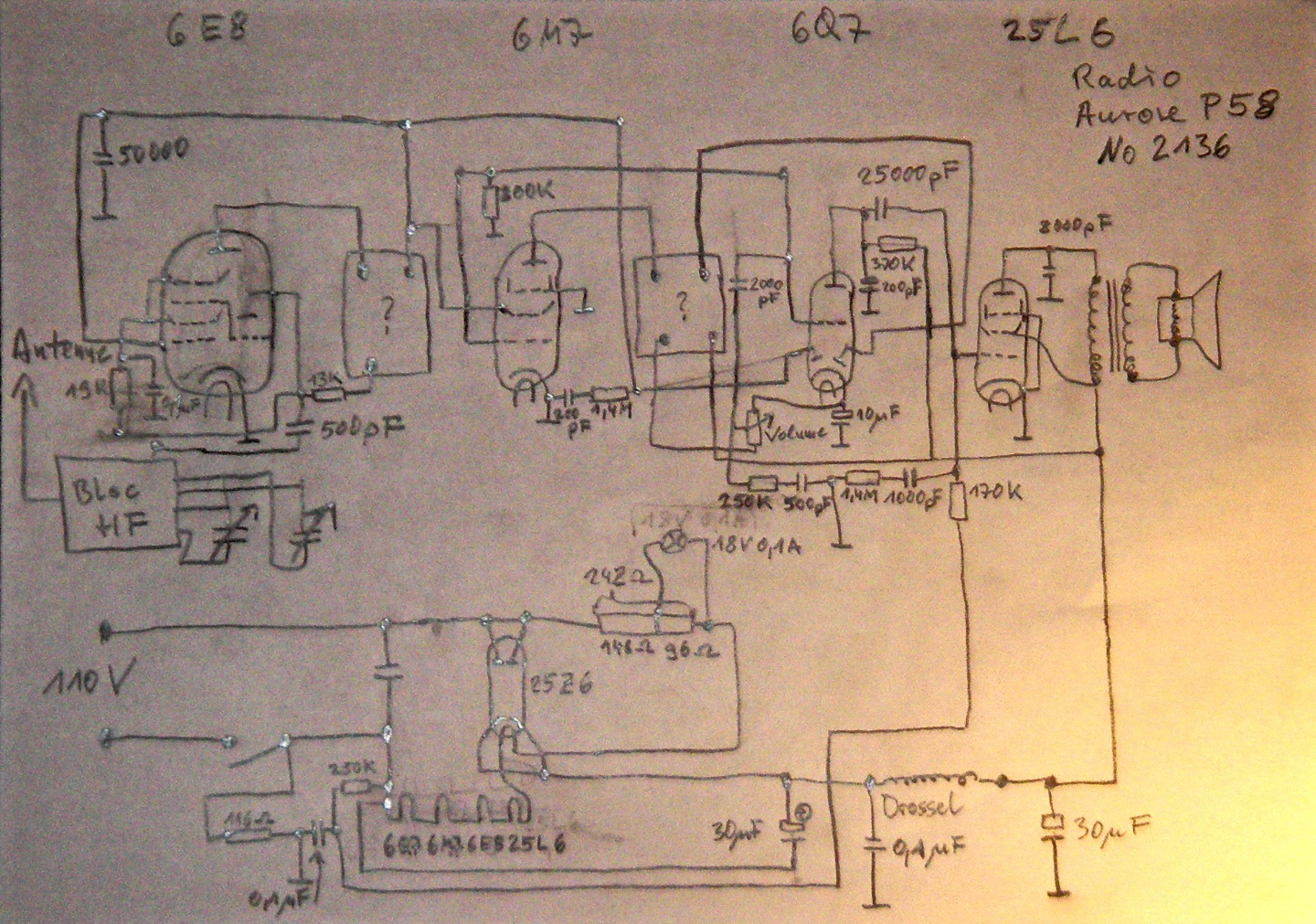

    aujourd'hui, je l'ai dessiné un plan. Il est pas encore prêt. Je serais peur d'ouvrir le boîtier de la bobine. Sur le panneau arrière de la radio est clair: 110 volts. Vous écrivez de 235 volts. Peut-être le fond de panier de mal?
Sujet : Radio Aurore P 58 Nouveau De Radiostefan  Le 04-02-2016 à 15:50 sta
    De Aurore P58 Il n'y a pas nouvelles. Je dois un schéma dessiné exactement comme la situation à la radio est. Mais comme il est, il ne peut pas fonctionner. Il est donc pas une restauration mais une refonte. En ce moment je pense encore à la façon dont je dois changer le plan afin qu'il puisse travailler.
