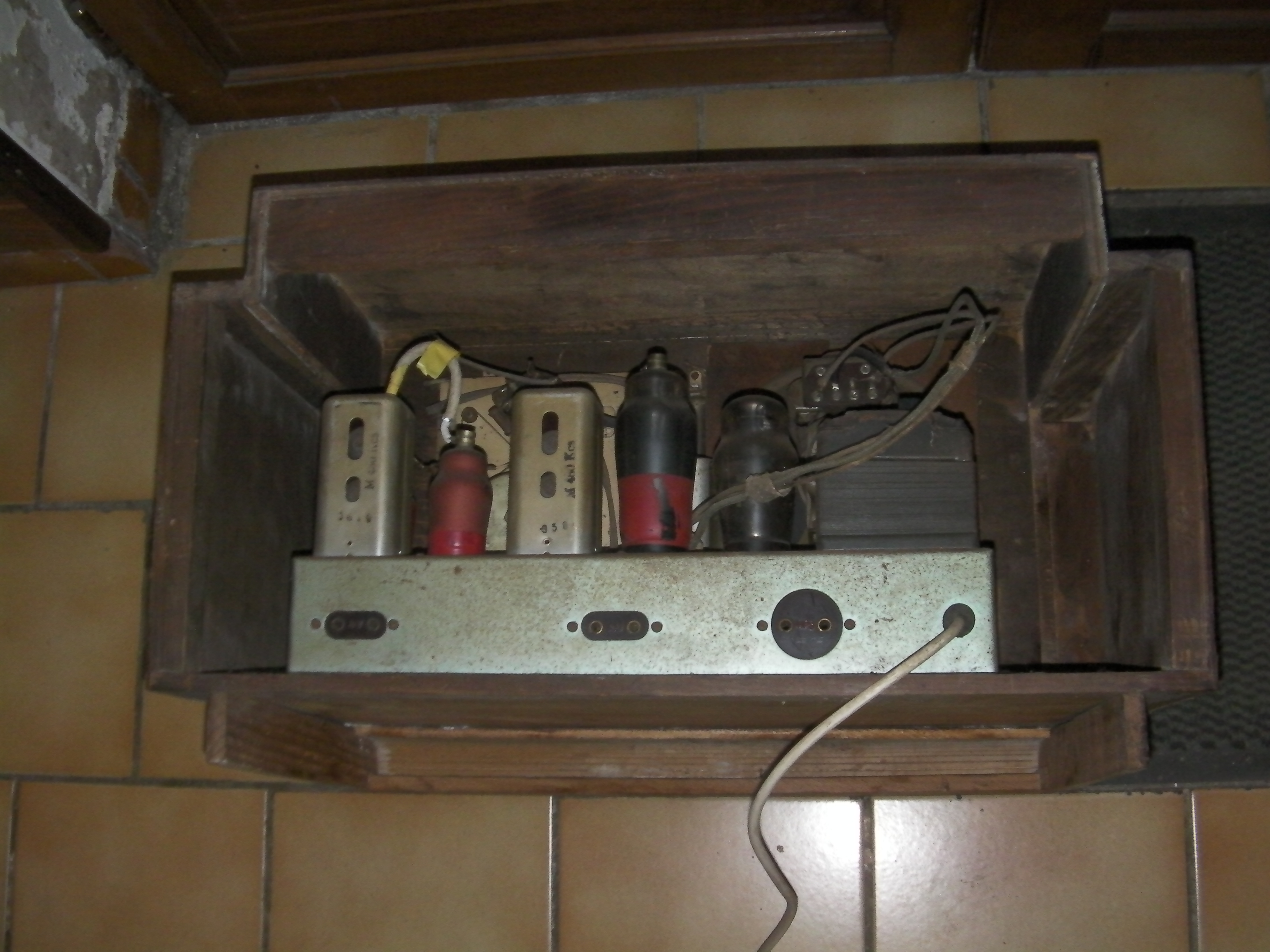

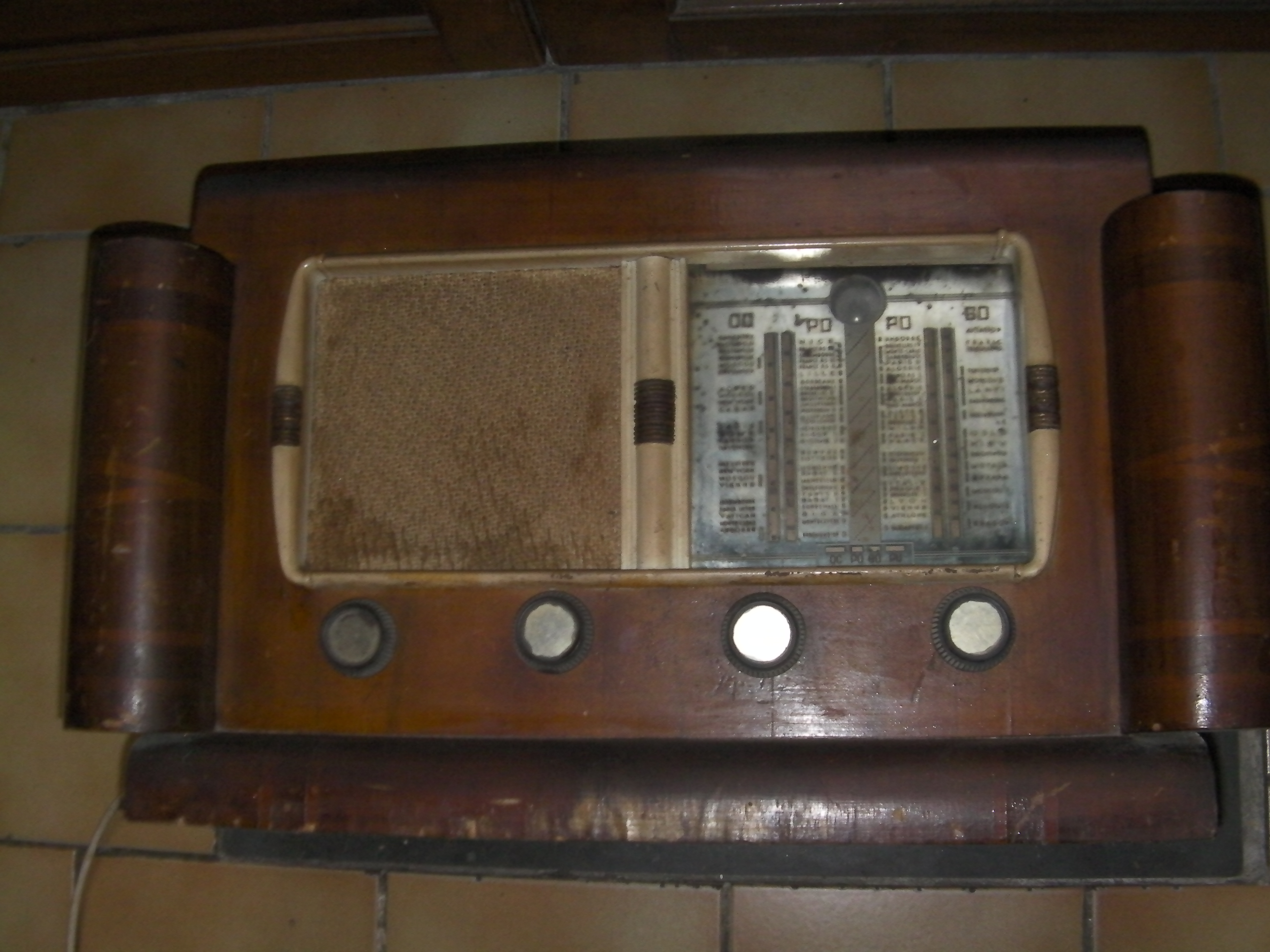

    je desirerais connaitre la marque de ce poste et l'identification des lampes
Sujet : identification Nouveau De casevech  Le 03-02-2016 à 15:53 sta
    pour la marque dufficile de vous répondre,en tout cas c'est un poste dit poste a oreille
    pour les lampes il aurait fallut en savoir le nombre,d'apres la photos je pense 1883 valve,ebl1 puissance et detection ecf1 mf et bf ech3 changeuse em1 ou em4 oeil magiquemmais sous toute reserve ,car certain fabricant utilisais l'oeil magique comme préampli bf

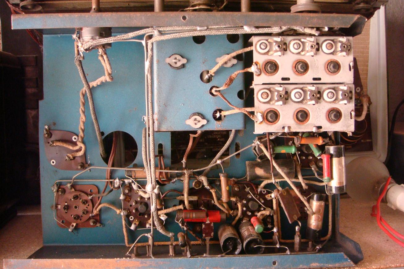

Sujet : identification Nouveau De Guy F6CTP  Le 03-02-2016 à 23:58 sta
    J'ai retrouvé l'un de mes premier châssis j'avais 21 ans
    Guy

    donc si il n'y a que 4 lampes celles que je vous ais donner doivent etre bonne,par mesure de securité pouvez vous faire une photos du dessous,cela m'aiderais
