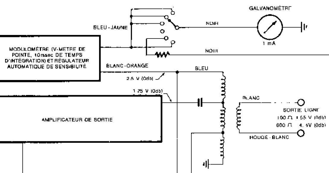

    Je crois me souvenir que que cette sortie ligne est aussi de 1.5V sur 100 et que vous pouvez régler le niveau avec le potentiomètre de sortie il suffit d'essayer.

    non, trop de jus, cette sortie est prévue pour envoyer un reportage via ligne téléphonique
    le mieux est de se piquer à la hauteur du condo de liaison entre l'ampli et le transfo
    j'ai fait ça il y a longtemps sur les miens
    j'ai même mis des cinch sur le côté, sacrilège !
Sujet : voltage output Nagra III Nouveau De F6FLC  Le 05-02-2016 à 18:06 sta
    Et il y a 1,25 V à cet endroit
    mais sans ouvrir, il suffit de mettre un diviseur à résistances après les sorties bananes pour sortir environ 1 V
    par exemple 3,3 K et 1 K

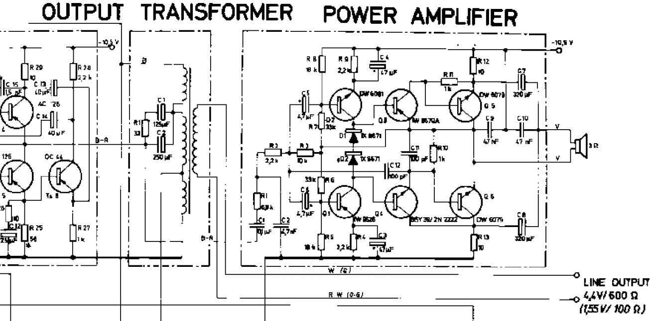

Sujet : voltage output Nagra III Nouveau De F6FLC  Le 05-02-2016 à 18:09 sta
    Le schéma

    Merci beaucoup pour vos informations. J 'avais lu qu'effectivement la ligne était destinée à la transmission par tel.
    Merci également pour le schéma.

Sujet : voltage output Nagra III Nouveau De F6FLC  Le 06-02-2016 à 00:44 sta
    les 4 pages de doc que j'ai, si ça passe
    sinon via mail
    C'est passé
