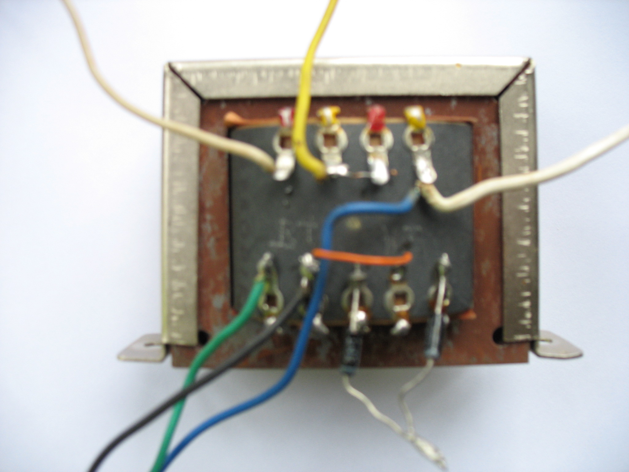

Sujet : Fusible pour Transformateur . Nouveau De Pringal  Le 10-02-2016 à 16:40 sta
    Bonjour , j 'ai peu de renseignements pour ce transfo je sais qu'il fonctionnais en 220v. Je vous joins une photo . Yves

    Si l'on s'éloigne des joutes oratoires sur le secteur, ce transfo ressemble comme deux gouttes d'eau à un modèle monté sur un électrophone , d'ailleurs un 110V semble dédié à une utilisation extérieure, peut-être le moteur mais bon , il doit faire 30ou35VA et il serait sage d'utiliser un fusible de 315mA T et surtout pas plus si l'on veut qu'il soit utile

    F6CER : Bonjour , c 'est exact après recherches il vient d 'un électrophone de marque TEPPAZ des années 60/70 ou même avant !!! , certainement pour moteur et ampli , j' ai récupérer la lampe aussi qui est une : ECL 82 . Bravo !!! vous avez une excellente mémoire !!!! . Merci pour vos précieux renseignements , étant rassuré je vais me ¨mettre¨ à la réalisation de cette alimentation 220v. pour antenne radio Celard capte . MERCI bonne journée . Salutations distingués . Yves .
