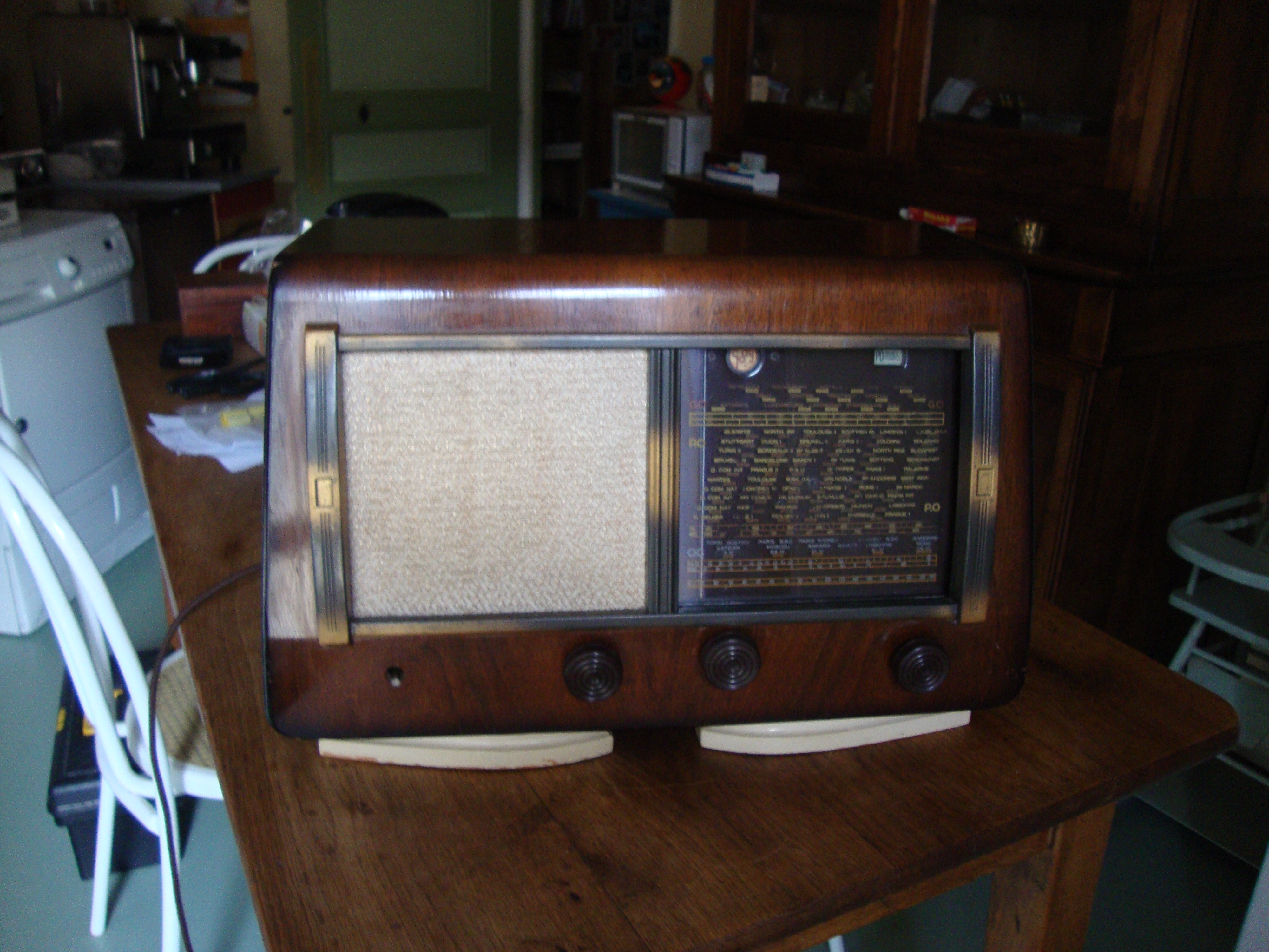

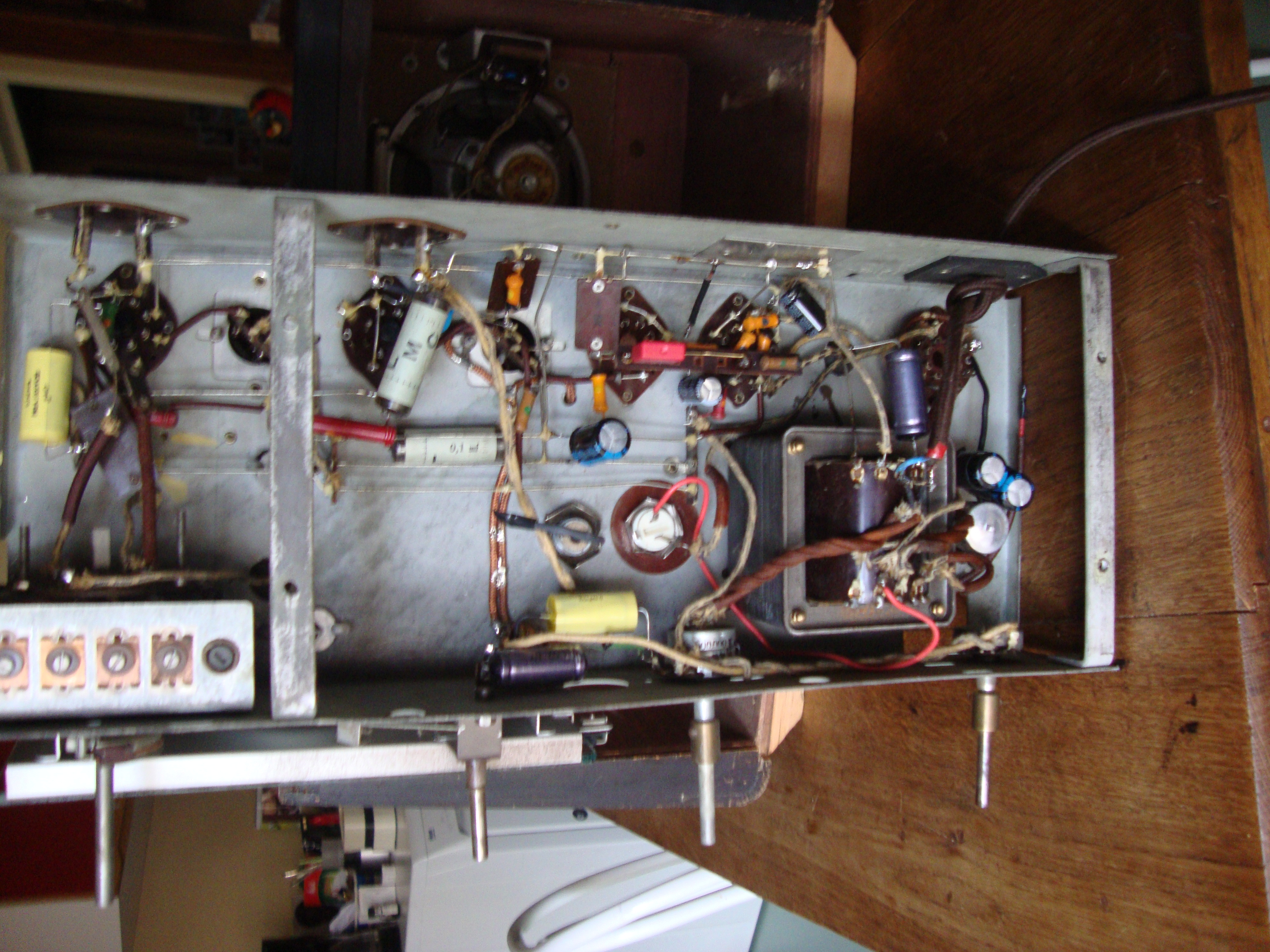

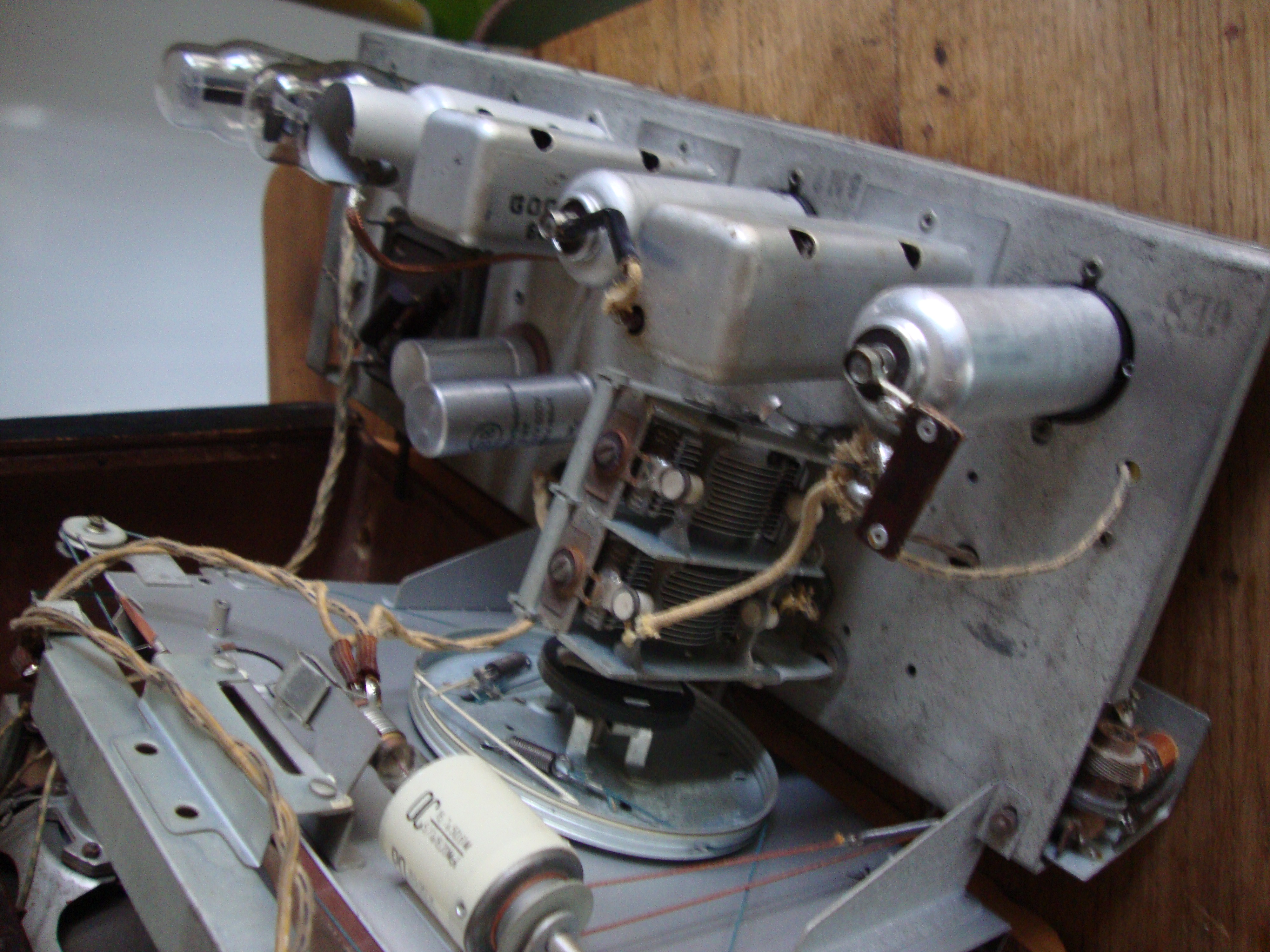

Sujet : GODY ''Chinon'' Nouveau De vitus  Le 19-02-2016 à 17:49 sta
    En réponse à la 1ère ''réponse'',
    voici quelques photos
    Poste de marque GODY-AMBOISE
    modèle ''Chinon''
    En espérant que cela vous dise quelque-chose...
    V.
    J'ai d'autres photos si besoin.
