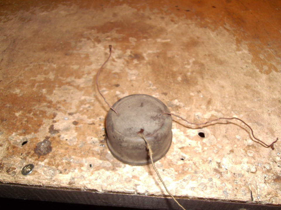

    bonsoir,
    je viens de récuperer une antenne,c'est la premiere fois que je vois ce type d'antenne avant de l'ouvrir jaimerais avoir un avis
Sujet : antenne Nouveau De casevech  Le 07-03-2016 à 17:43 sta
    j'ais oublie selon mon habithude ,dessus c'est ecrit antenne candex

    Y a-t-il un repérage des fils '' secteur'', ''terre'' ou'' récepteur '' ?
Sujet : antenne Nouveau De casevech  Le 07-03-2016 à 19:09 sta
    il y a deux terre une pour le poste l'autre relié a la terre et un fil qui je panse va l'entrée antenne du poste

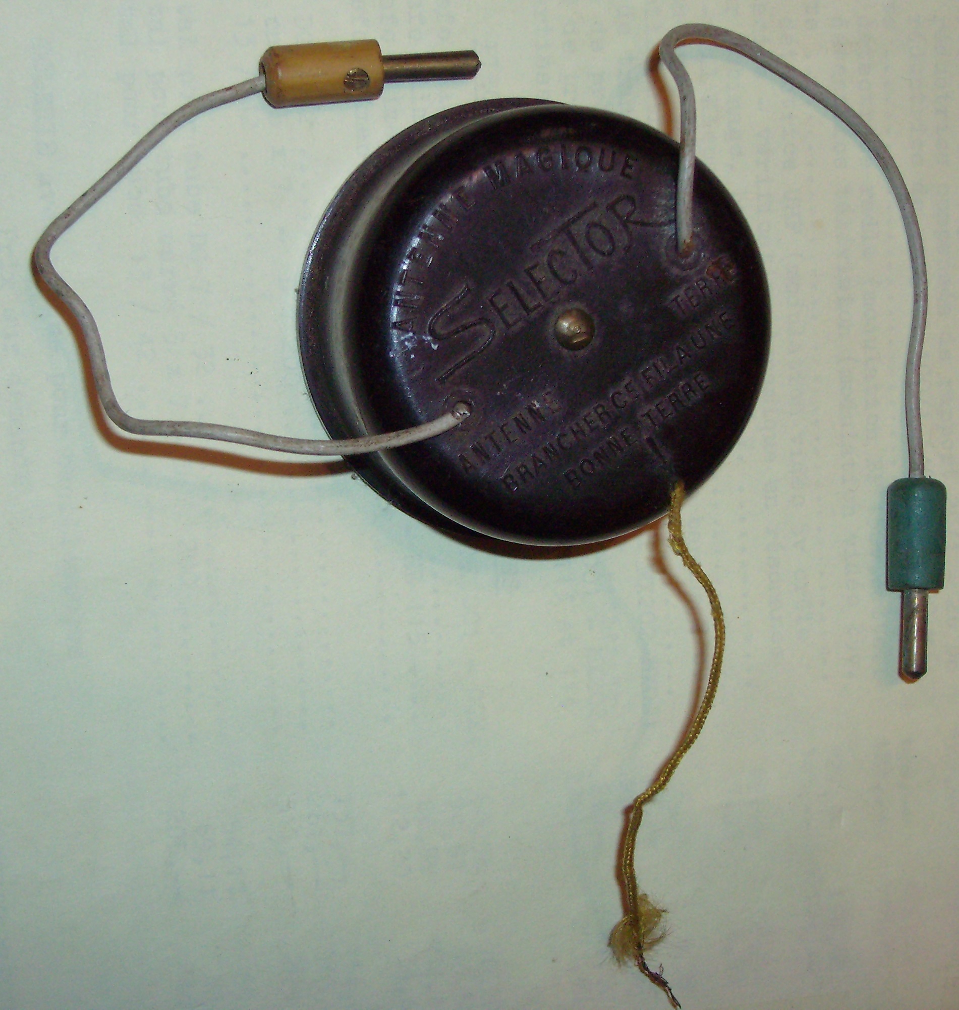

Sujet : antenne Nouveau De pierre.ch  Le 08-03-2016 à 01:17 sta
    j'en ai une du même genre mais impossible de voir l'intérieur noyé dans une résine.
Sujet : antenne Nouveau De F6CER  Le 08-03-2016 à 07:56 sta
    ce genre d'antenne était un piège a c..... souvent vendu par les camelots en fait il n'y a que deux condensateurs à l'intérieur
    on utilise les fils du secteur comme antenne ..... chaud devant

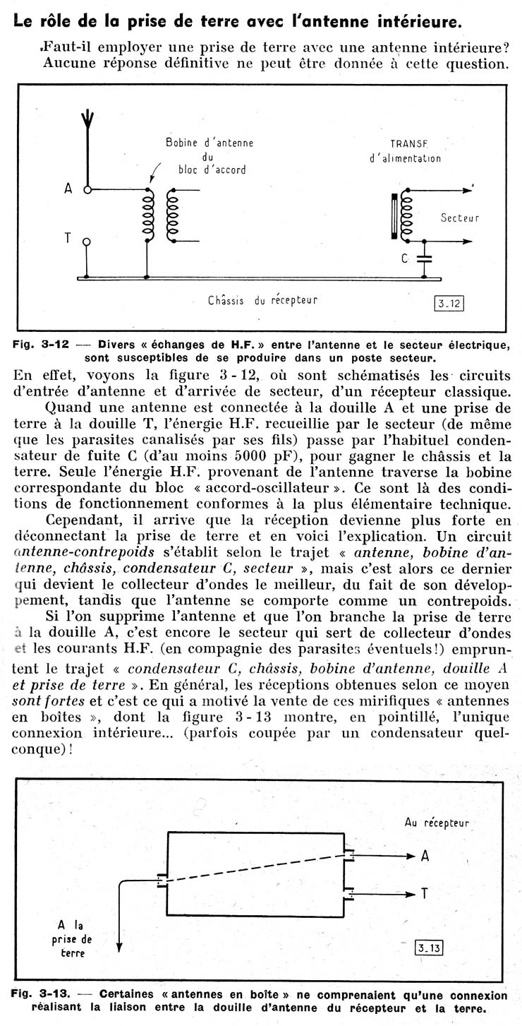

    L'explication ->
    ainsi que l'explication du rôle du condensateur masse-secteur.
Sujet : antenne Nouveau De casevech  Le 08-03-2016 à 09:50 sta
    donc si j'ais bien comprit c'est un attappe nigaut
Sujet : antenne Nouveau De ON5MJ  Le 09-03-2016 à 14:53 sta
    oui
