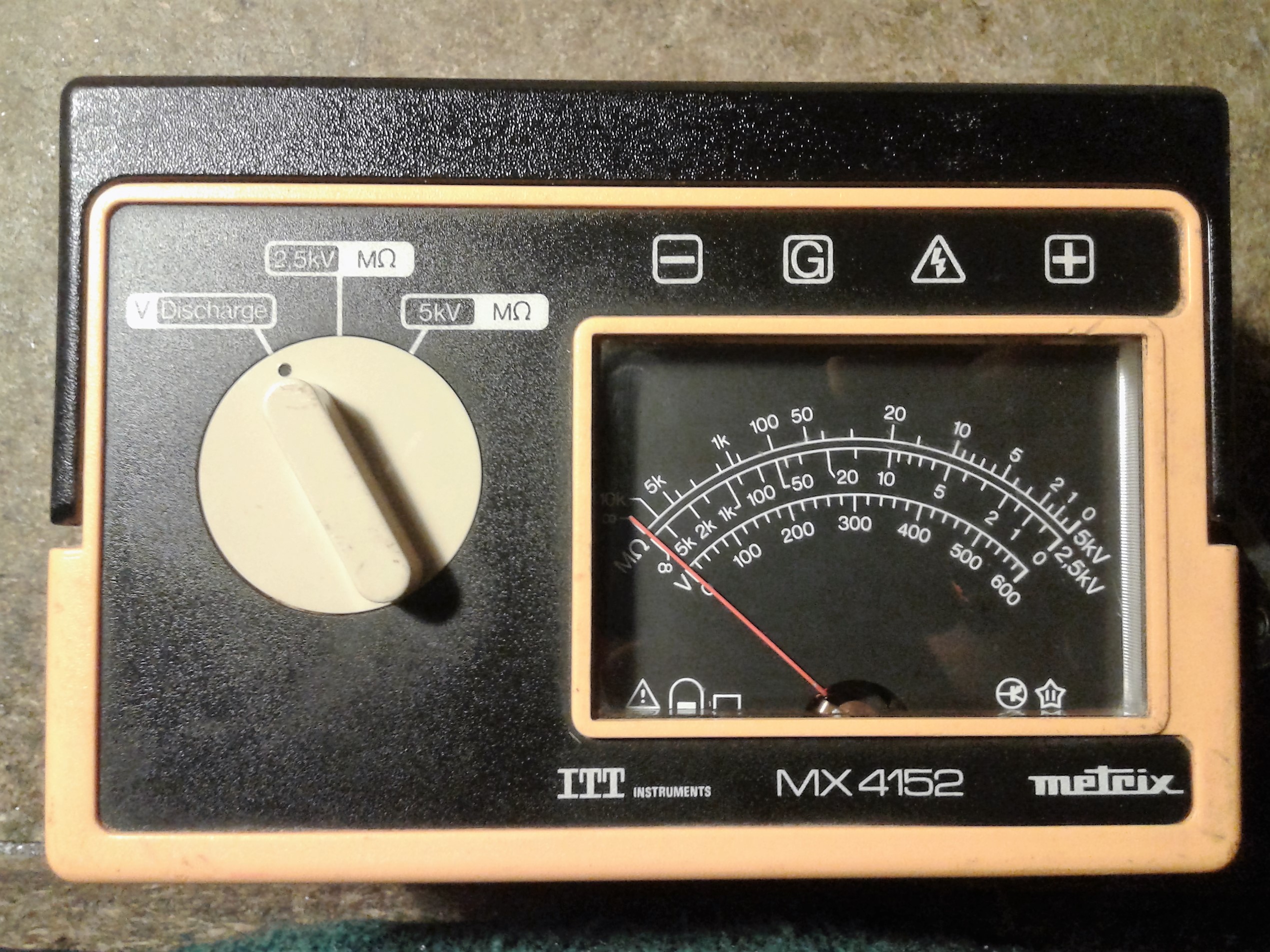

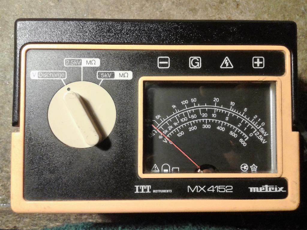

    Bonjour à tous; je recherche le schema de ce megohmmetre à manivelle (voir photo çi jointe). Merçi pour votre aide si vous l'avez

    Bonjour; oui, en effet, c'est un testeur d'isolation electrique, et l'avantage avec ce modele, c'est qu'il peut envoyer 2.5kv et 5kv en tension d'essai. Par contre, je n'ai rien trouvé sur la toile, pas meme sa documentation. Je pense qu'il a été sorti vers 1988, et que Metrix en a peu vendu....

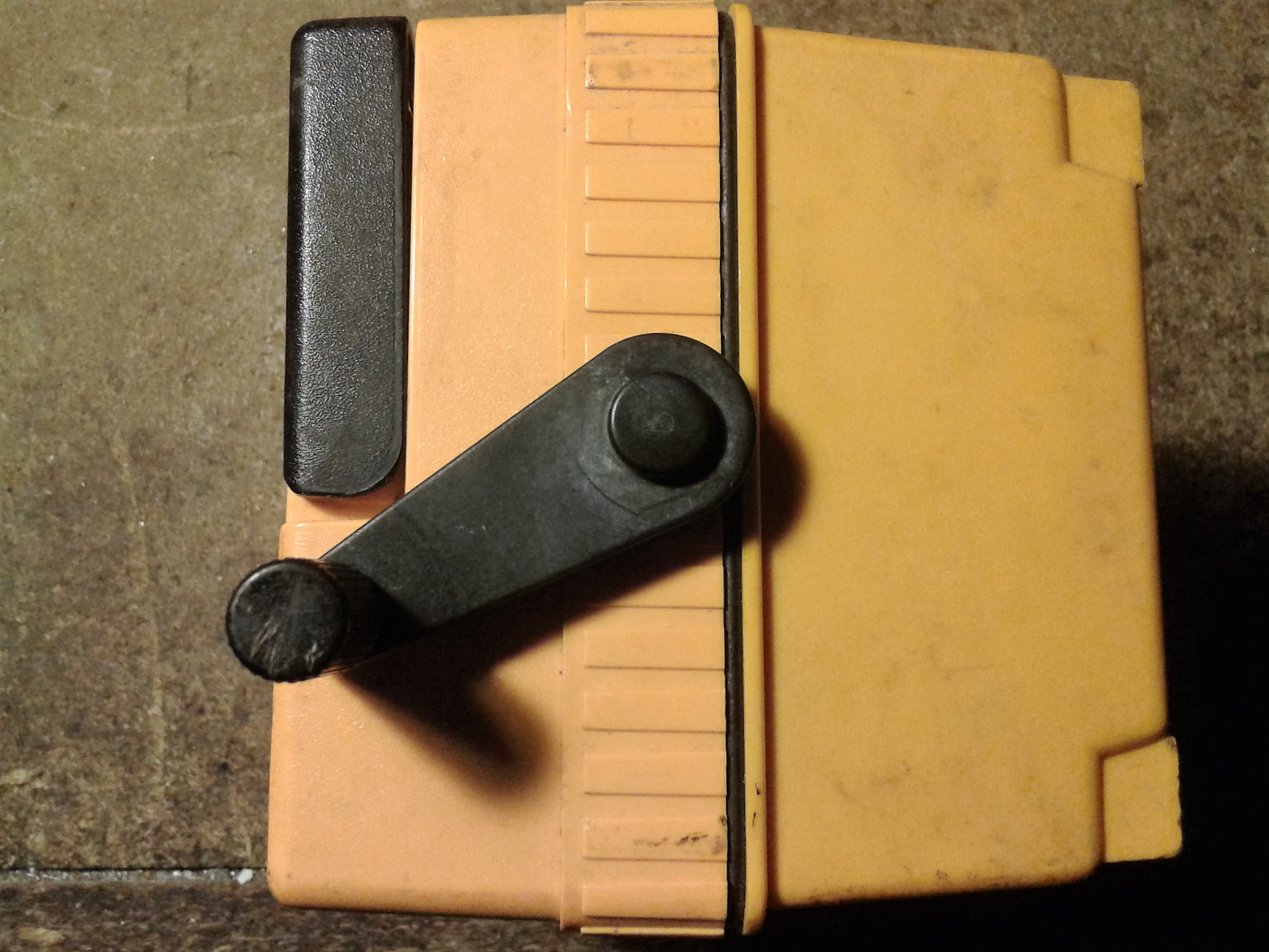

    Yoyo 83 a écrit: ...mégohmmètre à manivelle...
    La PJ du MX4152 ne permet pas de voir une manivelle quelconque!!!
    Où cela tourne-t-il? Remerciements de me renseigner.
Sujet : MX4152 Nouveau De Adams  Le 14-03-2016 à 15:32 sta
    Voir '' Hand-Cranked Insulation Tester '' images .
Sujet : MX4152 Nouveau De yoyo83  Le 14-03-2016 à 19:52 sta
    Bonsoir, (à XYZ du 56), la manivelle est visible sur la photo que j'ai faite sur le coté droit tout au bout: il faut changer vos lunettes!!

Sujet : MX4152 Nouveau De F1EVJ  Le 14-03-2016 à 20:07 sta
    Notre ami, XYZ, n'est pas le seul à ''devoir changer de lunette''. Il faut avoir une vision très particulière pour distinguer une manivelle sur votre photo...Grâce à votre amicale remarque, on distingue effectivement ''quelque chose'' mais de là à dire qu'il s'agit d'une manivelle !
Sujet : MX4152 Nouveau De yoyo83  Le 14-03-2016 à 20:17 sta
    voulez-vous une photo plus grosse et plus nette????!!
Sujet : MX4152 Nouveau De F6FLC  Le 15-03-2016 à 00:43 sta
    perso, jamais vu la manivelle non plus
    en éclaircissant un peu, on devine quelque chose
Sujet : MX4152 Nouveau De Jean Roland  Le 15-03-2016 à 14:37 sta
    Bizarre, sur la première image il me semble voir une poignée de transport noire repliée...
Sujet : MX4152 Nouveau De michel 87  Le 15-03-2016 à 15:44 sta
    Est-ce bien le 3140 qui était défectueux?
Sujet : MX4152 Nouveau De yoyo83  Le 18-03-2016 à 19:46 sta

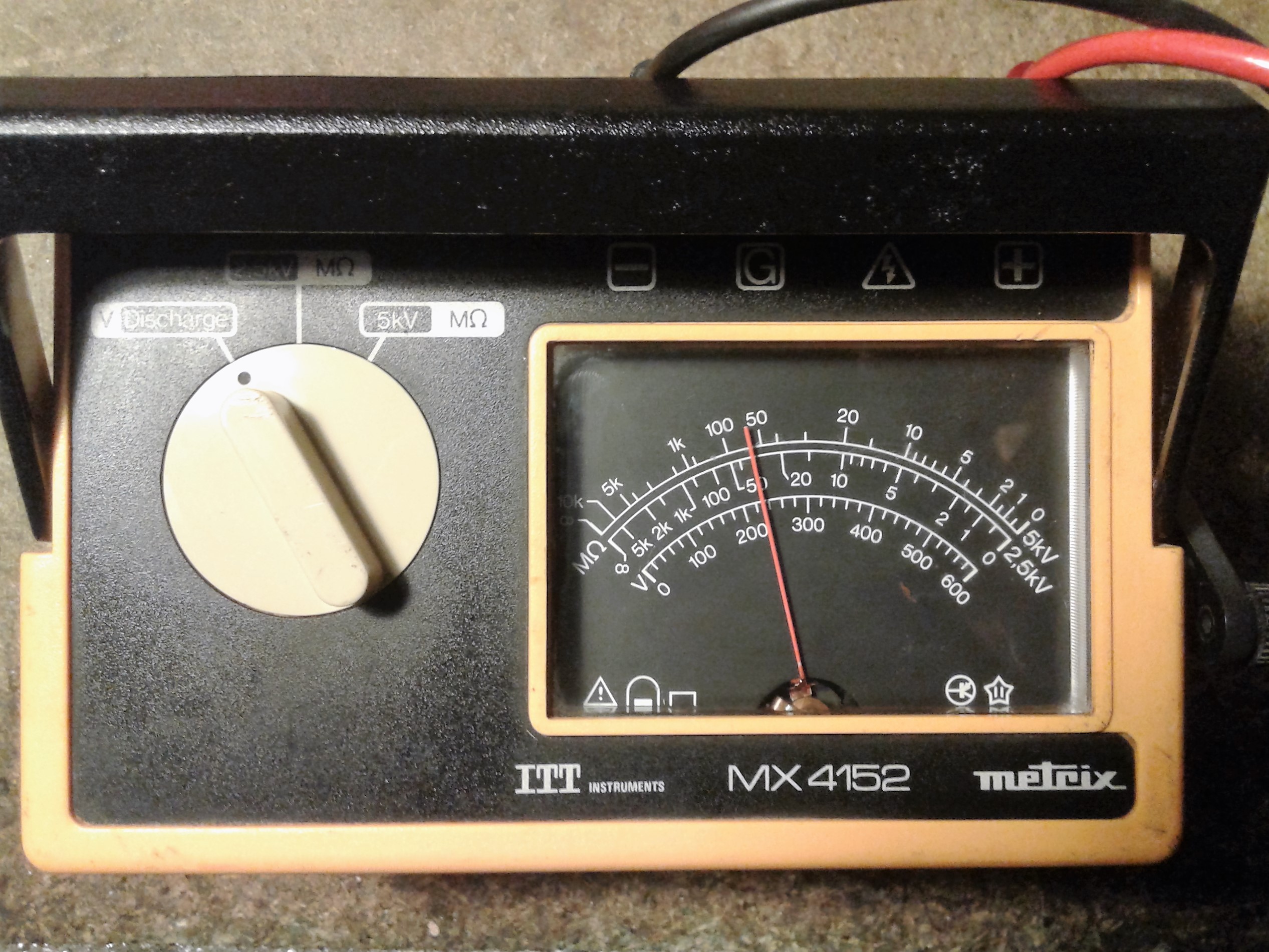

    Bonsoir; debloquage du galva (longues heures de travail), essais: pas de mesure sur la partie voltmetre alternatif et envoi de tension (le 2.5kv et 5kv etait bien produits pour eux). Tests sur la carte: une zener de 30v en fuite; et le CA3140 hs.... Tout refonctionne aujourd'hui. La manivelle est bien presente (la photo est bien nette et grosse pour tous ceux qui ne me croyais pas). Une photo sur la mesure en 230V....
