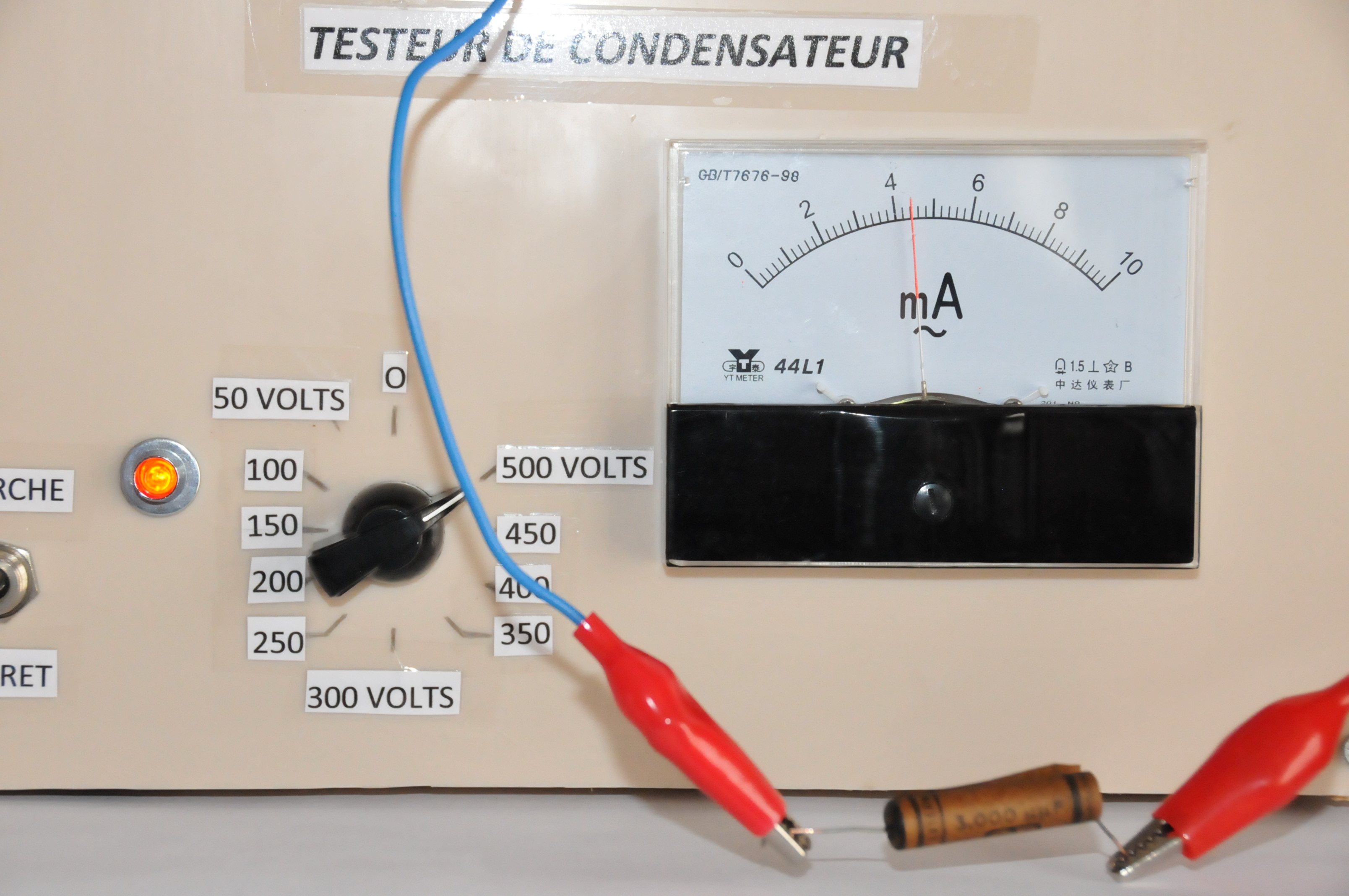

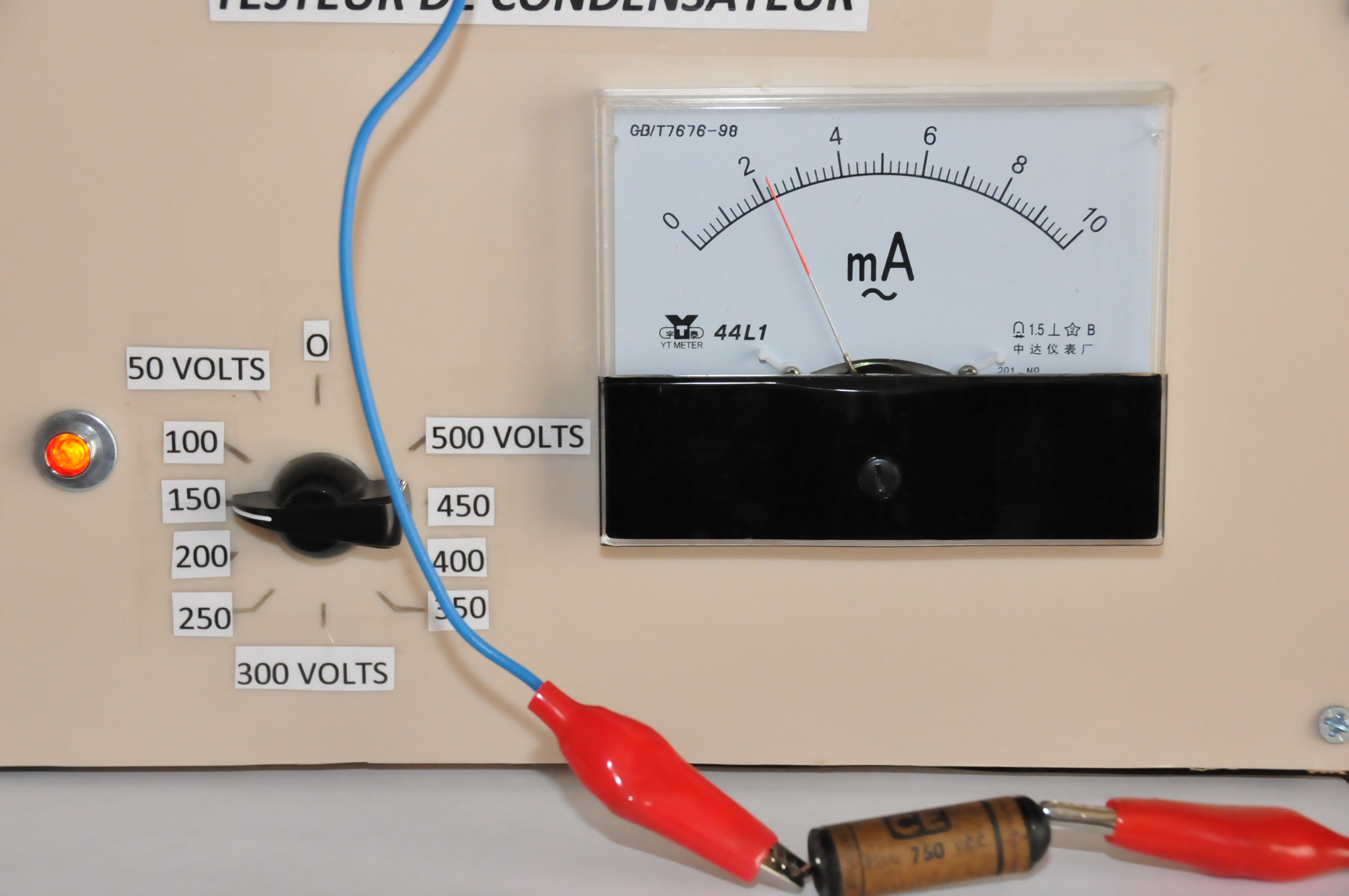

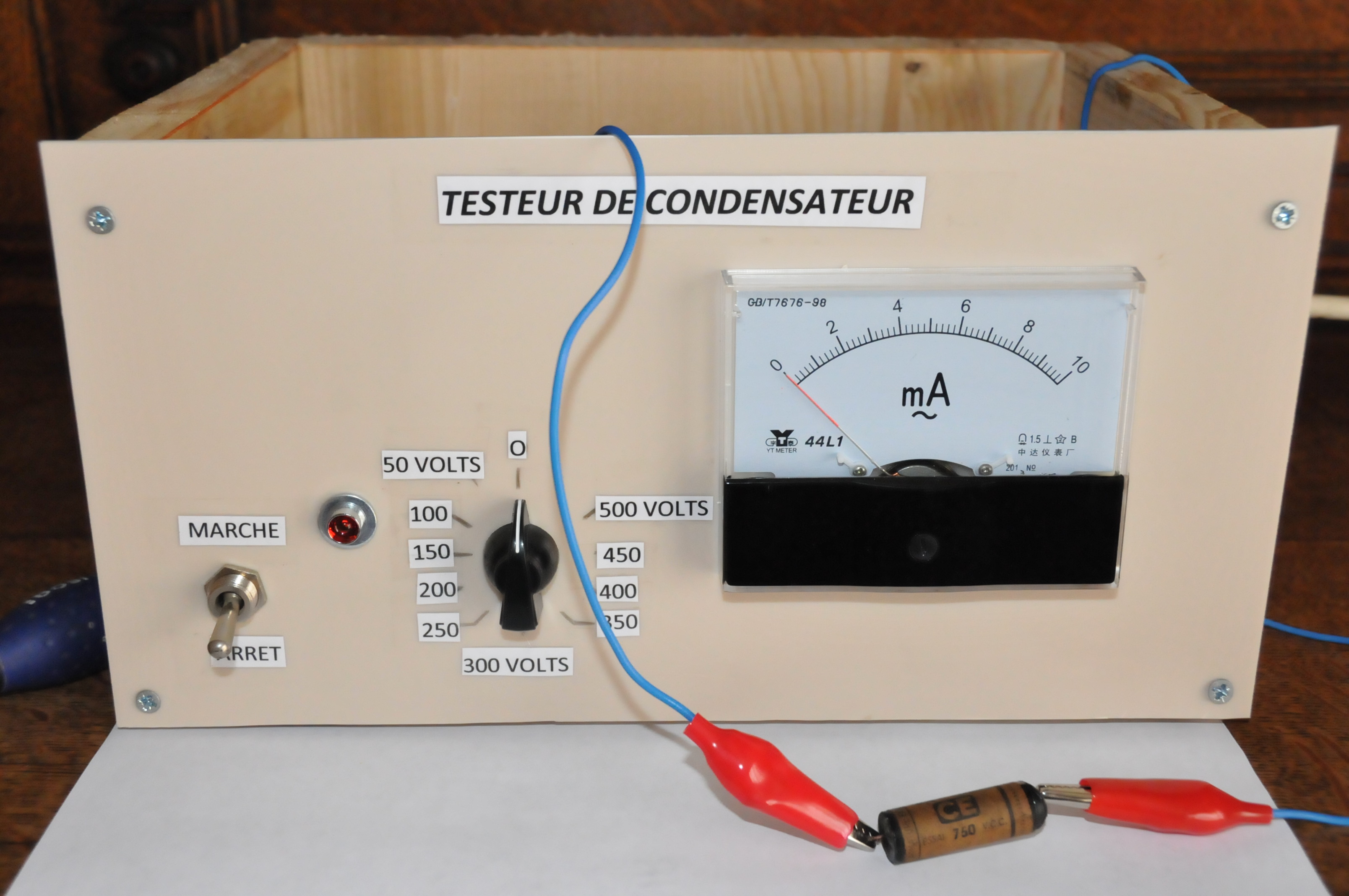

    Bonjour à tous !
    Voici mon testeur avec differents condensateurs facon cfp radio.
    un 100 nano fuyard
    un 3 nano fuyard
    et un neuf de 47 nano.
Sujet : testeur de condensateur Nouveau De bozec  Le 09-03-2016 à 15:01 sta
    curieux le galva alternatif votre test des condos est nien en courant continu? confirmer cela SVP cordialement Bozec

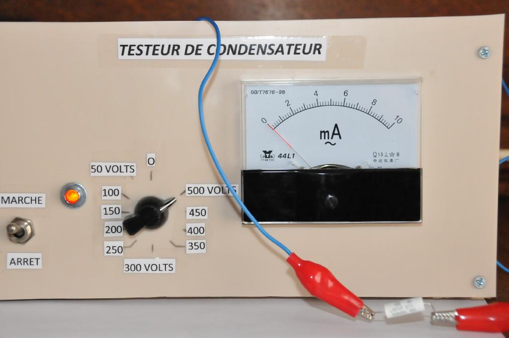

Sujet : testeur de condensateur Nouveau De theraf1972  Le 09-03-2016 à 15:42 sta
    Oui, c'est une tension continu.

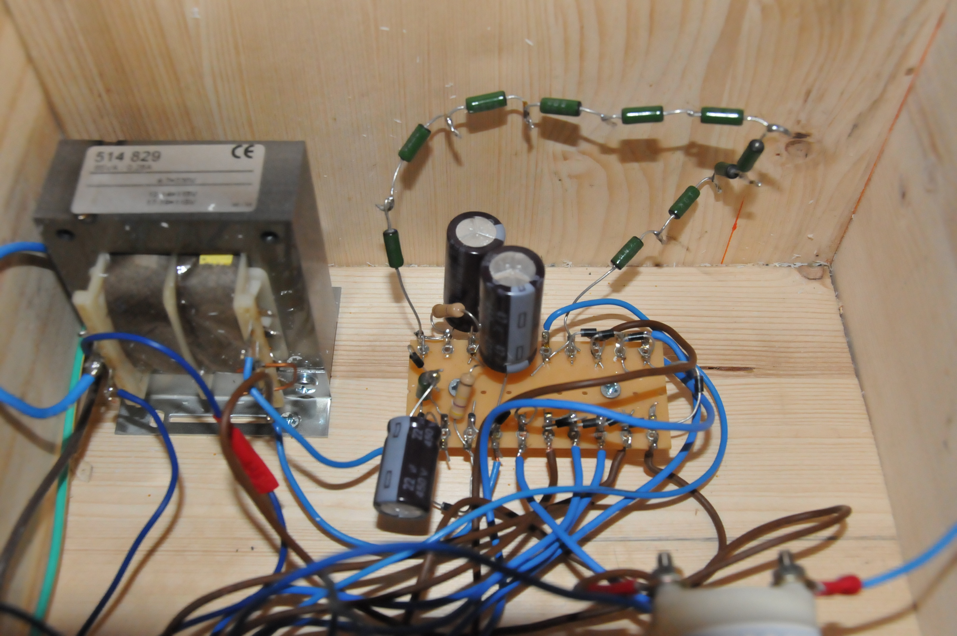

Sujet : testeur de condensateur Nouveau De theraf1972  Le 09-03-2016 à 15:43 sta
    Photo de l'interieur.
Sujet : testeur de condensateur Nouveau De F6FLC  Le 09-03-2016 à 16:18 sta
    elle s'éclaire, la guirlande ?
Sujet : testeur de condensateur Nouveau De theraf1972  Le 09-03-2016 à 16:32 sta
    Et non , malheureusement !
Sujet : testeur de condensateur Nouveau De bocq 18  Le 09-03-2016 à 18:57 cms
Bonsoir  à tous
Vous aviez un probleme de résistance additionnelle pour le branchement de votre galvanomètre, Comment l'avez vous résolu?
Moi aussi je trouve bizzare le branchement d'un galva alternatif sur une tension continue.
Personnellemnt je trouve dangereux les deux fils volants avec des pinces croco quand 500V risque de s'y trouver ,mais chacun est libre de pendre ses risques .
Bonne soirée
Sujet : testeur de condensateur Nouveau De thera1972  Le 09-03-2016 à 19:07 sta
    J'ai alimenté mon galva comme l'explique le site popa's blog avec une pile 9 v + resistance reglable et je l'ai fait devier jusqu'a 8 ma
    Le galva mesure des intensités max 10ma
    Je l'ai branché en serie tout simplement (voir site cfp radiohttp://www.cfp-radio.com/… , realisation testeur condo simple
    Voila.
Sujet : testeur de condensateur Nouveau De thera1972  Le 09-03-2016 à 19:10 sta
    Biensure c'est dangereux !!!
    Il faut faire attention et prendre des precautions !
Sujet : testeur de condensateur Nouveau De michel 87  Le 09-03-2016 à 20:23 sta
    Il faudrait éviter ça...
Sujet : testeur de condensateur Nouveau De HLJ  Le 09-03-2016 à 20:32 sta
    Un boitier en bois sec c'est isolant, comme l'appareillage électrique de 1910 ...
    Salutations
Sujet : testeur de condensateur Nouveau De bocq 18  Le 09-03-2016 à 20:54 cms
Rebonsoir
je propose une solution pour améliorer la sécurité :deux boutons poussoirs disposés sur chaque ligne ou deux en série sur une ligne.
Un bouton sera disposé à gauche du pupitre  et l'autre à droite . Chaque  pouce appuyera sur un bouton, donc à ce moment là difficile de toucher les pinces, le courant ne sera présent que lorsque les deux boutons poussoirs seront fermés,de plus la lecture ne s' effectuera qu'à ce moment là .

    Concernant le galva alternatif sur courant continu, à votre avis, y a t-il des différences de mesures
Sujet : testeur de condensateur Nouveau De Marcel Bourguinet  Le 10-03-2016 à 13:35 sta
    Si ce galva est un ferromagnétique il y a en principe pas de différence mis a part une certaine précision.
Sujet : testeur de condensateur Nouveau De thera1972  Le 10-03-2016 à 13:50 sta
    Exact, je viens de faire des mesures avec mon multimetre, j'ai la meme intensité .
    Merci !

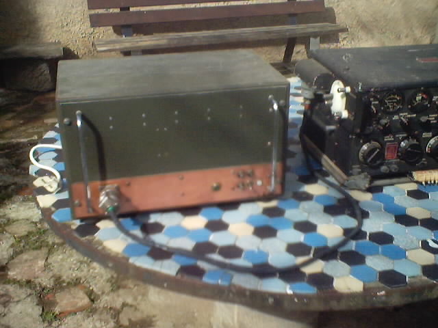

Sujet : testeur de condensateur Nouveau De Pascal  Le 10-03-2016 à 15:38 sta

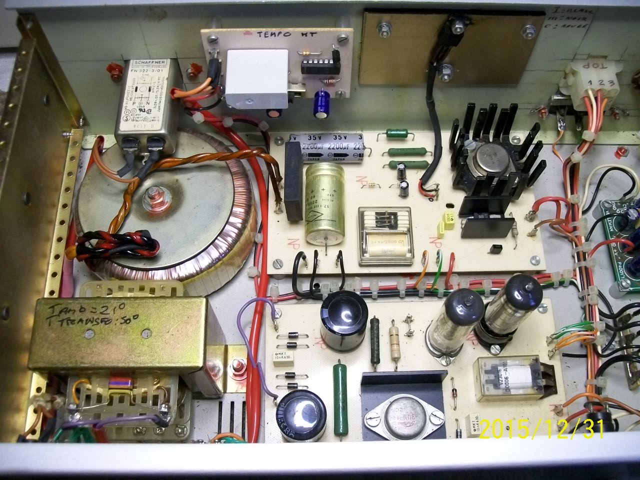

    F6CER me demande ce que j'ai fait.
    Pour commencer une petite alimentation régulée BT et HT pour un BC-348.
    Ce n'est qu'une infime partie de mes fabrications maisons.
    Mais le BC-348 c'est ringard, il y a mieux.

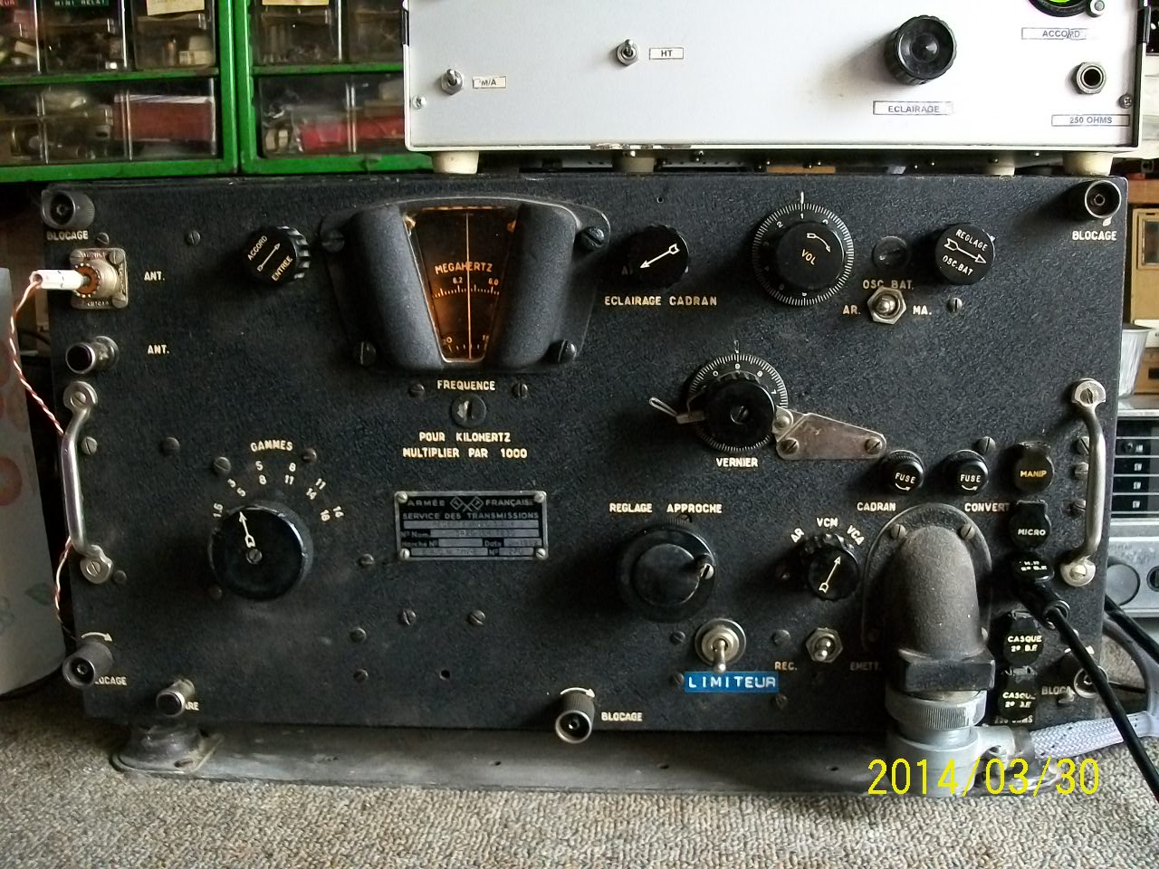

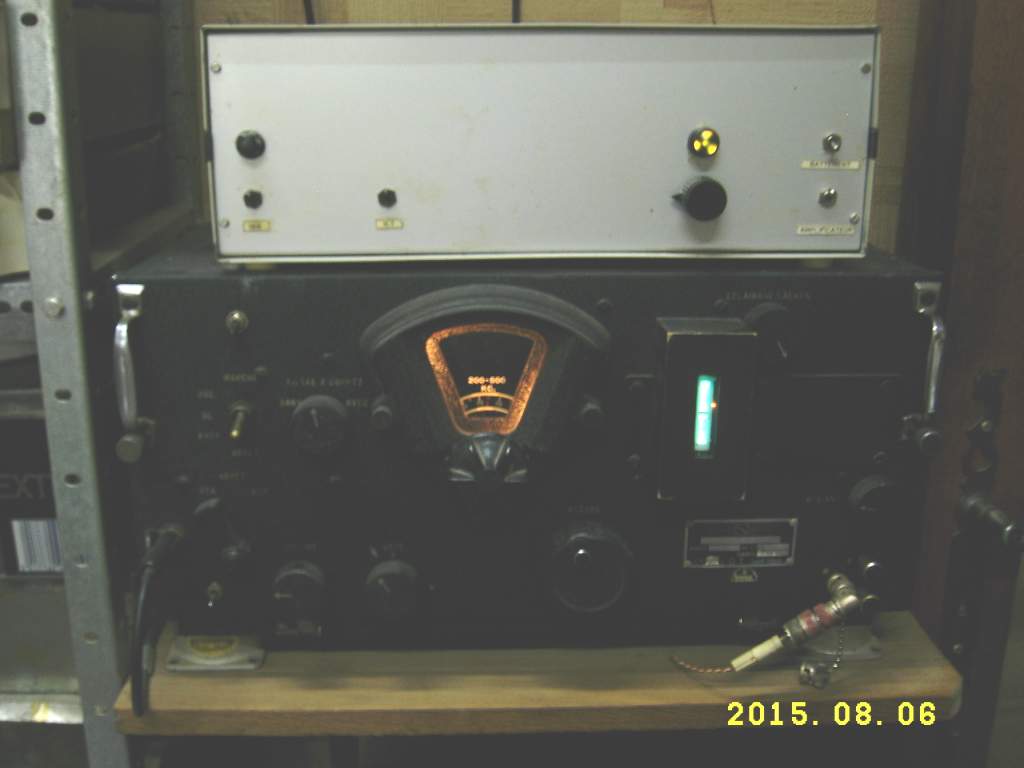

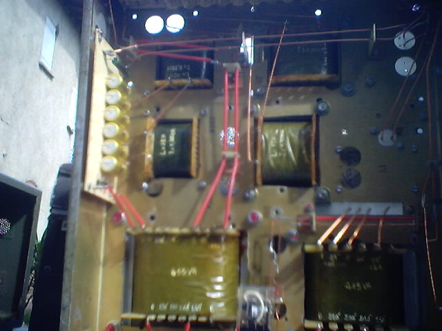

Sujet : testeur de condensateur Nouveau De Pascal  Le 10-03-2016 à 16:13 sta
    Mon message précédent parlait d'un RX BC-348. Il faut bien voir son compagnon de vol, l'ART-13 et son alimentation secteur Home made.
    Ces photographies de l'ART-13 datent de mars 2003, ce n'est donc pas d'hier.
    J'espère que F6CER verra bien ce que j'ai fait.
    Et c'est petite part de mes fabrications. Je ne suis pas indicativé au REF.

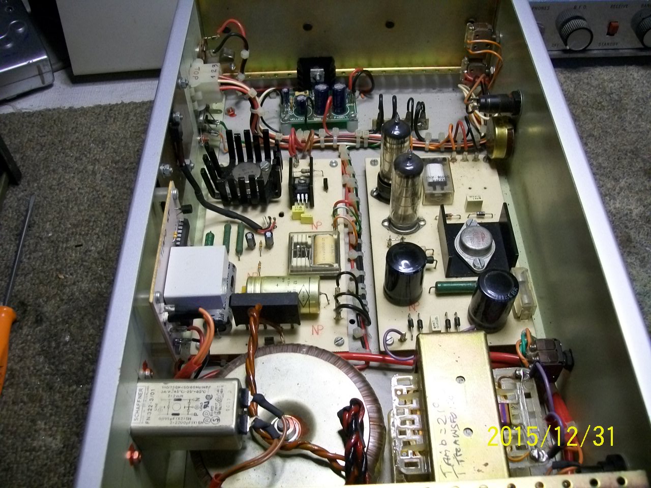

Sujet : testeur de condensateur Nouveau De F6CER  Le 10-03-2016 à 16:32 sta
    En plus le câblage de qualité professionnelle, je suis ébloui.
Sujet : testeur de condensateur Nouveau De Pascal  Le 10-03-2016 à 16:49 sta
    C'est très constructif de critiquer , mais vous avez fait quoi ?
Sujet : testeur de condensateur Nouveau De theraf1972  Le 10-03-2016 à 16:59 sta
    Effectivement comme le dit Michel 87, c'est un prototype.
    Mais ne vous prenez pas la tete, le forum n'est pas fait pour çà, je pense !

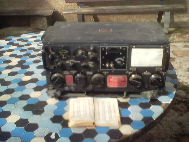

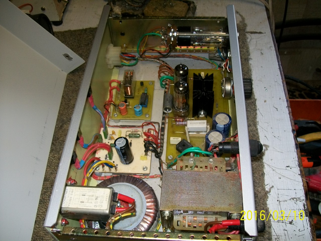

Sujet : testeur de condensateur Nouveau De Pascal  Le 10-03-2016 à 17:23 sta

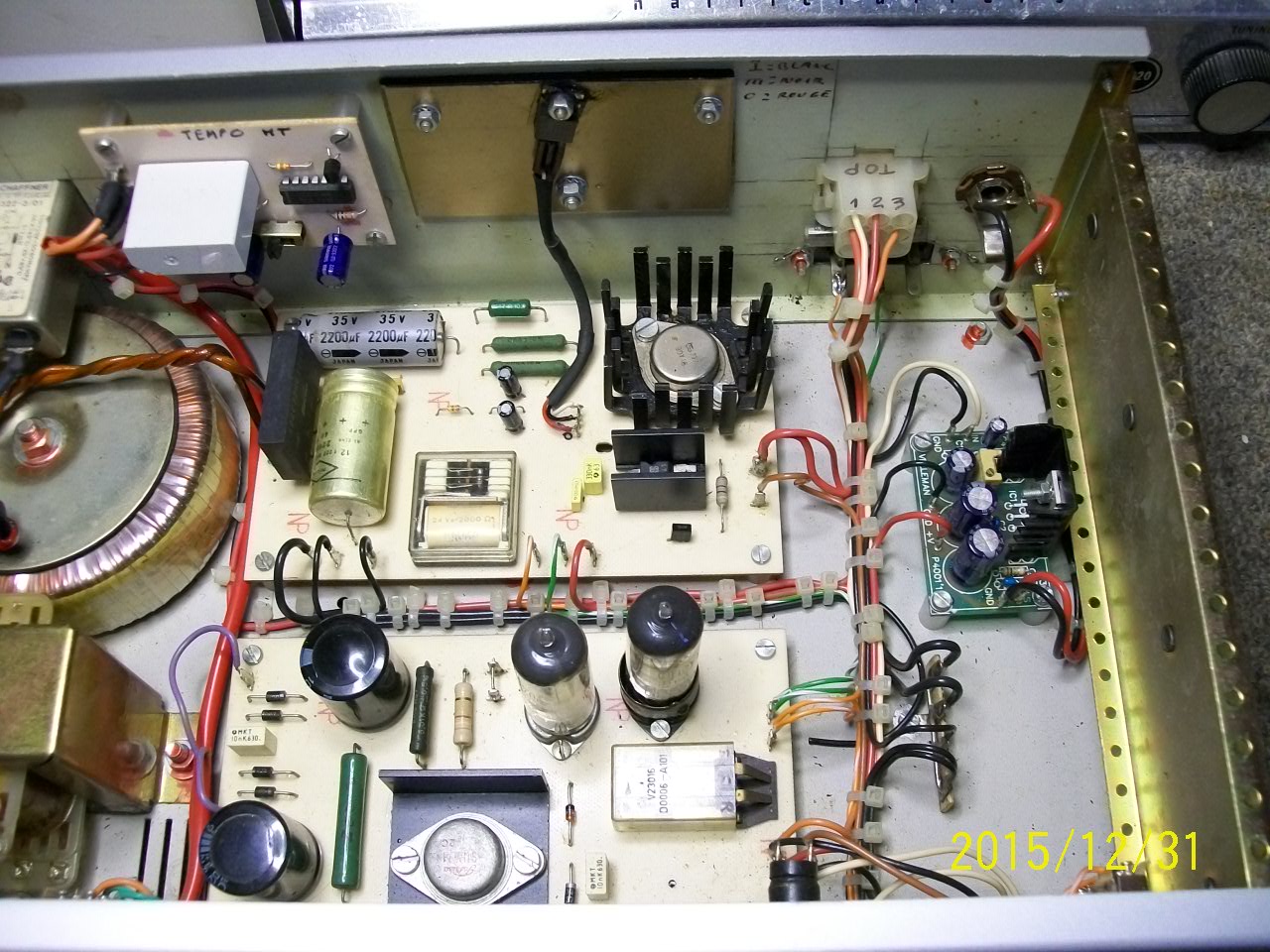

    Bonjour. Un prototype d'un produit simple cela va encore mais le prototype d'un appareil plus complexe il serait difficile de le faire fonctionner ou de recopier le câblage, une fois la mise au point terminée.
    J'ai vu que F6CER était ébloui par le câblage aux colliers rilsan de l'alimentation du BC-348. J'admets bien que c'est assez laid mais c'est de l'actuel.
    Quand à l'alimentation de l'ART-13 j'avais fait un montage comme dans les AME-7G-1680. Câblage en fil de cuivre nu, sans isolant.
    Pour qu'il puisse mettre ses lunettes je lui envoie de suite des photos, faites il y a quelques minutes, de l'alimentation d'un BC-312 qu'il puisse voir que je sais aussi faire des chemin de câble à la ficelle.
    L'alimentation secteur du BC-312 en photo a été terminée en octobre 2002. Depuis cela tourne sans soucis.
