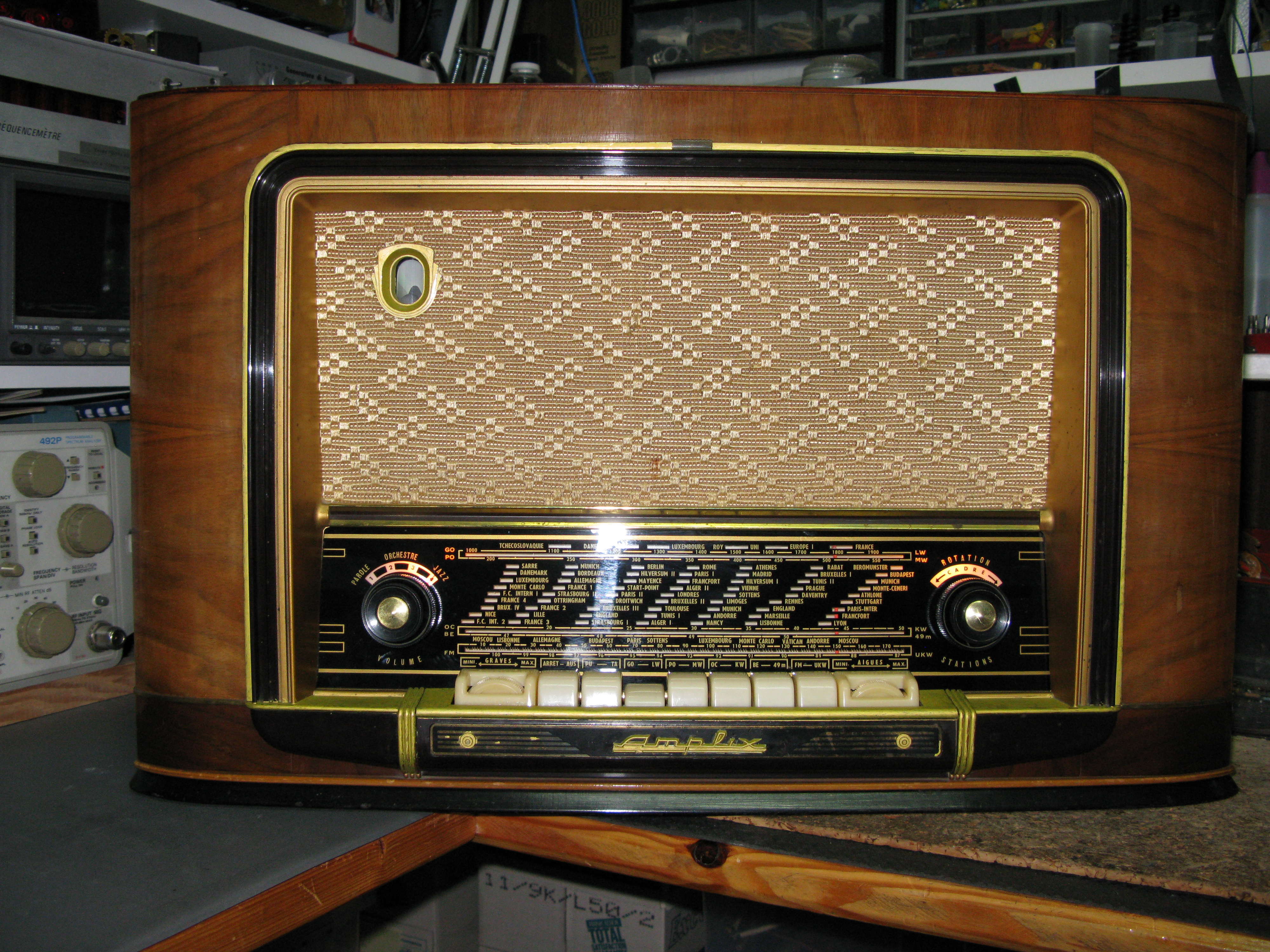

    Mon Amplix Alsace 3D de 1958, vient enfin de réintégrer son ébénisterie.
    Il est 100% opérationnel et la qualité du son est excellente.
    Je vous joint une photo.
    A bientôt.
    Yves, F6EPT

    chapeau ;très belle restauration -
    jean-claude -

    je vois derrière un analyseur de spectre série 492/496 Tektronix

    Certain n'aime pas trop ce genre de TSF, moi je je les trouve sympa, le votre est magnifique, dommage qu'on ne puisse pas ''entendre'' la sonorité de l'appareil ! c'est tout de même un peu l'objectif d'une restauration ?
    Bravo
    Patrick

    Bonjour Yves,
    Restauration de maître !
    Ce poste a retrouvé la beauté qu'il avait en sortie d'usine.

    Merci pour vos appréciations, il faudra que je refasse la dorure car après séchage cela ne donne pas ce que j'escomptais. Je l'ai refaite avec un genre de feutre mais l'aspect se terni après quelques jours.
    La sonorité est vraiment très bonne, le HP Audax T21/32P A21 et ses deux tweeters T10 PB7, dont je ne connais pas la réputation, y sont surement pour beaucoup.
    Je vais malheureusement devoir le remettre sur la table d'opération car la deuxième ficelle du cadran a cassée ce matin.
    Bravo Michel, tu as une bonne vue, car avec l'habitude je ne l'avais pas remarqué.
    Il faut dire pour la petite histoire, qu'il vient de passer 3 mois le ventre à l'air.
    Plus de déflexion horizontale, un couple de PNP/NPN HS avec deux ou trois capa.
    Des transistors bien sur exotique, que j'ai trouvé chez la perfide Albion.
    Remontage et une belle fumée. Vérification, ils sont bien montés.
    Le désespoir m'envahit, heureusement j'ai un bon copain qui connaît bien la chose et qui n'est pas surpris.
    Il m'explique simplement que si j'ai bien les mêmes transistors du même fabricant, c'est classique, car pour Tektro ils sont spécialement fabriqués avec les connexions inversées, OUF.
    IL me demande de lui envoyer ma carte, il va s'en occuper.
    Bien sur le fusible spécifique de 62mA est à changer et difficile à trouver.
    La carte de retour, tout est OK 10 minutes puis l'odeur du caramel envahit la maison.
    Maintenant c'est l'alim qui s'en mêle, pas grave c'est un mdr 0.1µf 22ohm.
    Re fusible un autre modèle aussi....
    C'est Re-reparti mais l'odeur semble revenir, jamais 2 sans 3, un deuxième mdr caché au dos de la carte.
    Fin du film, je touche du bois, mais ça roule.
    A+
    Yves
