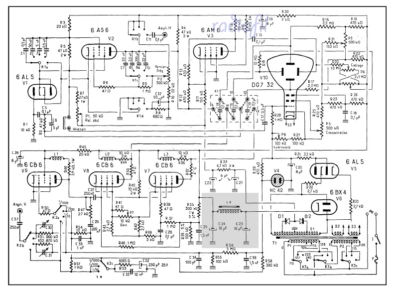

Voici le schéma du RB 258A, relevé par le petit fils de Gutemberg et déposé sur Rétro forum (Radiofil) --->
... et une étude/Révision du modèle 268A, modèle similaire de la même année (1955), certes avec un jeu de tubes différent mais sans doute de bonnes infos à glaner ...
http://www.cfp-radio.com/…
Sujet : Oscilloscope Ribet-Desjardins Nouveau | De Adams Le 12-03-2016 à 16:03 sta |
Il y a une BDT avec un thyratron 884 .
Et celle du schéma du post de Jean-B avec une 6AS6 '' penthode à 2 grilles de commande .''

Merci pour le schéma joint/liens, en effet, après recherche, en regardant bien, le 258A serait la version améliorée du 268A si on en crois la publicité de Doc-tsf ![](s1.gif)

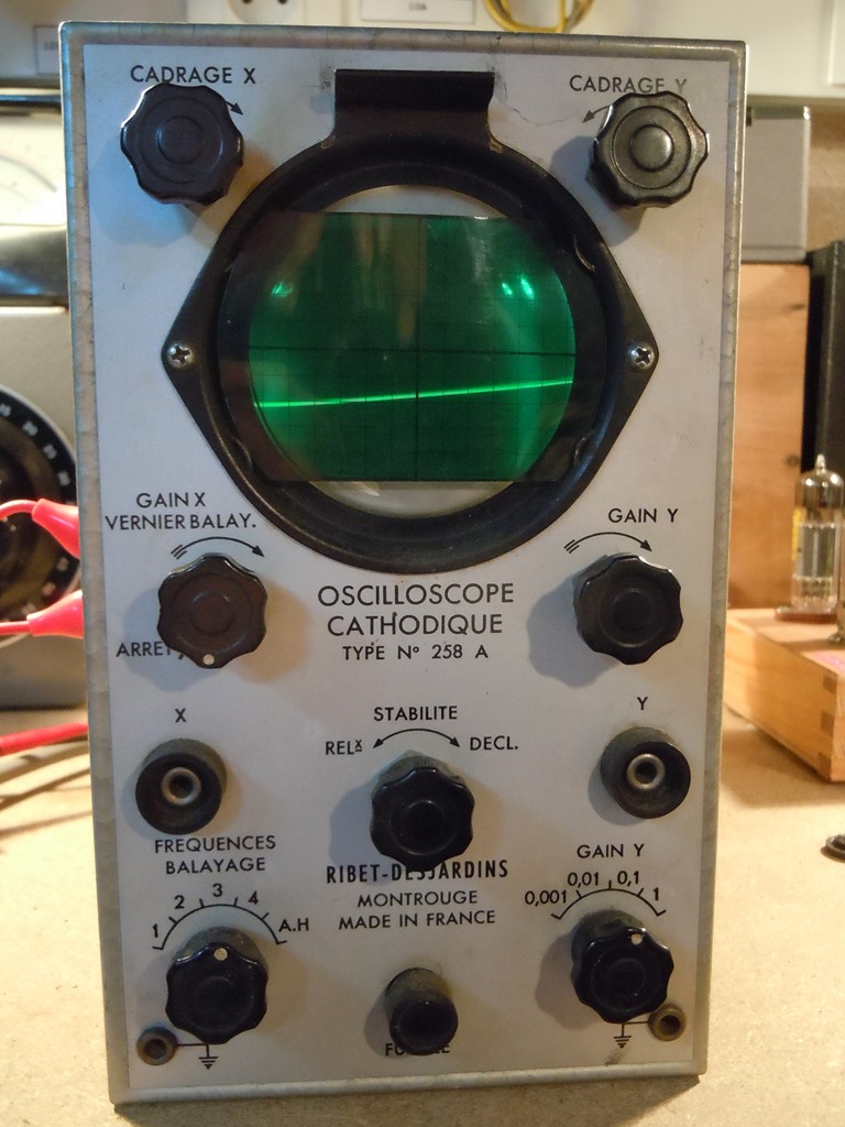

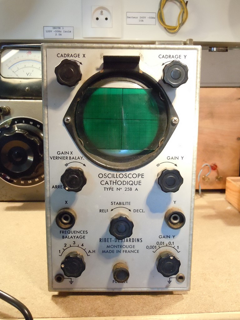

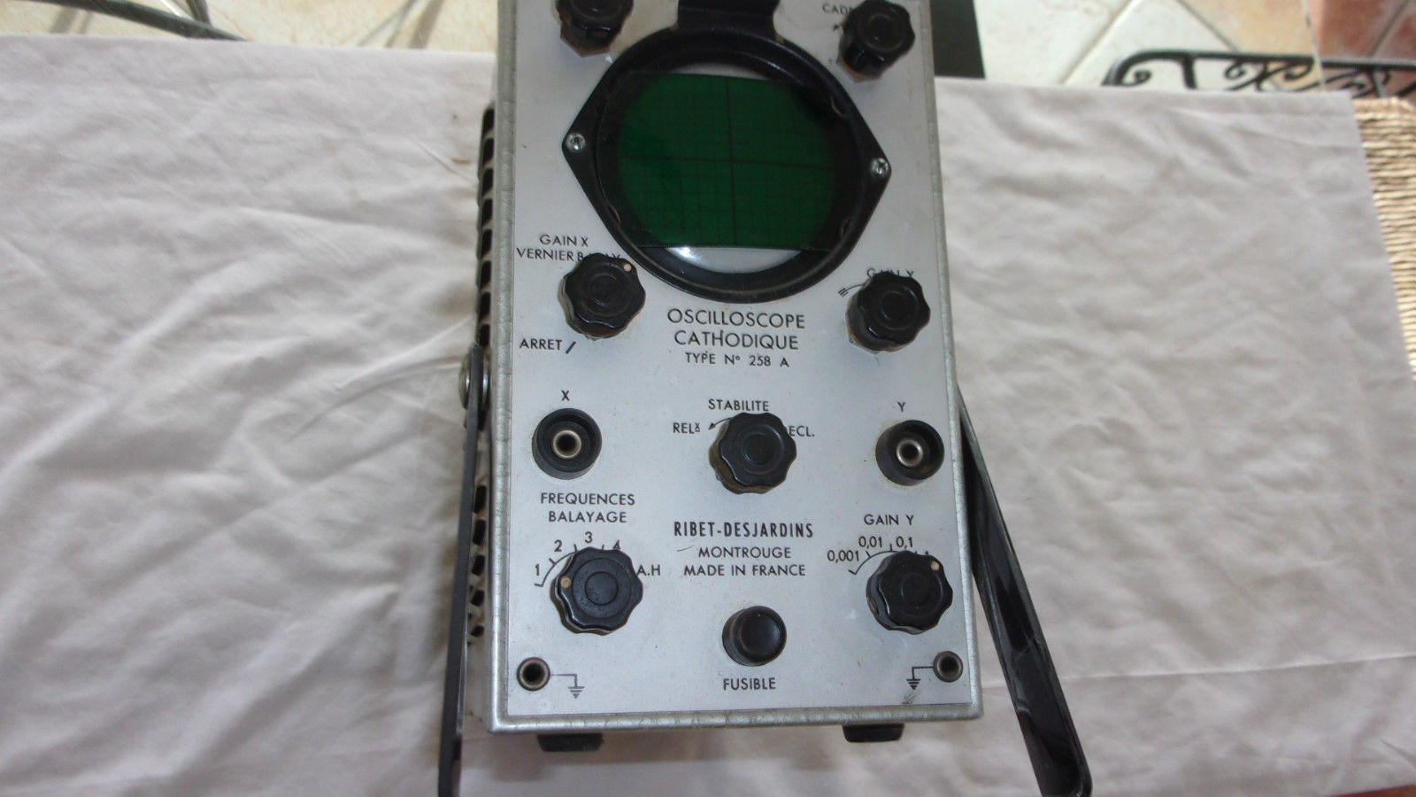

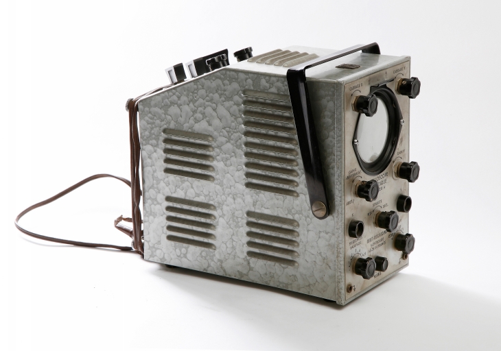

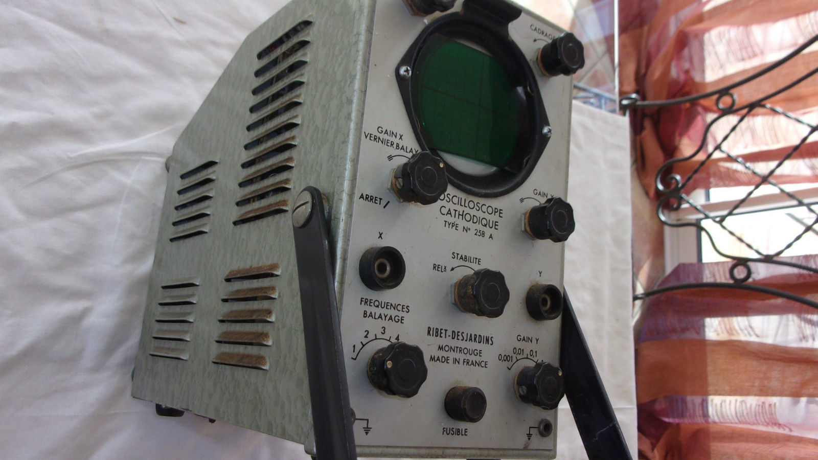

Quelques photos de l'appareil (photos de l'annonce)
Orca

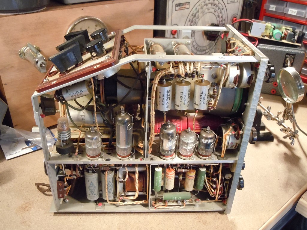

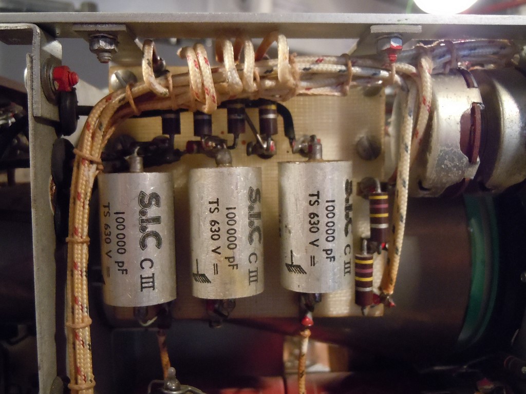

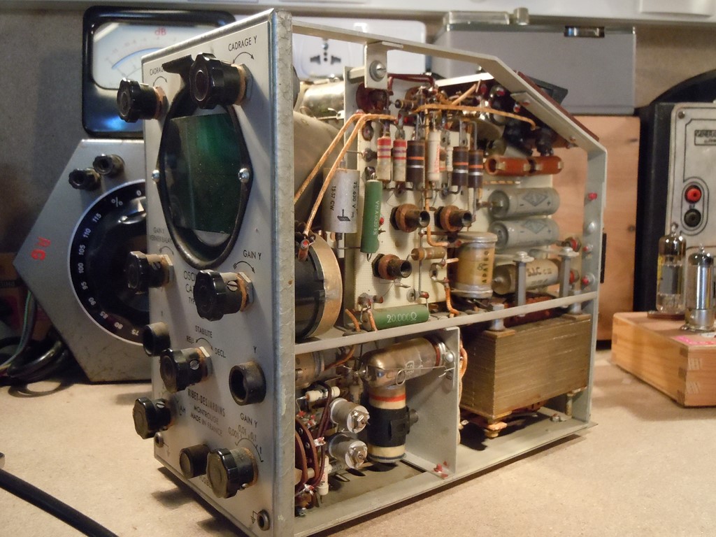

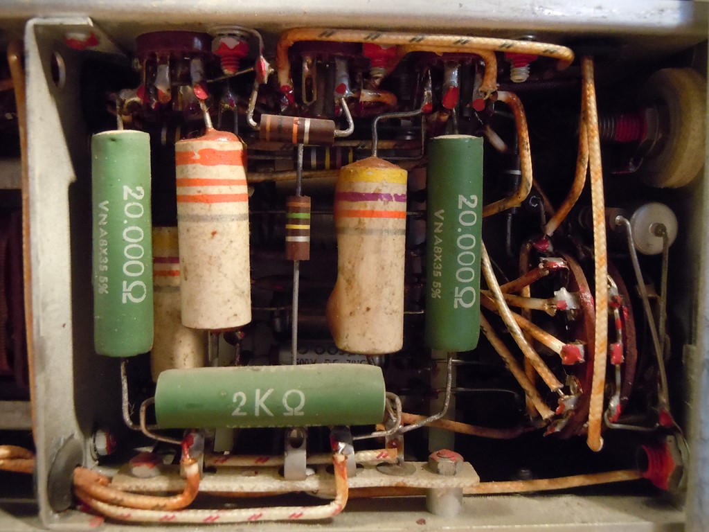

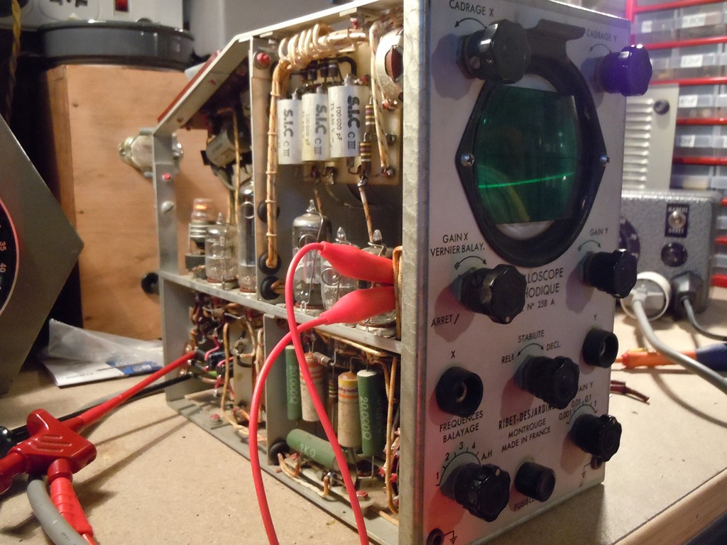

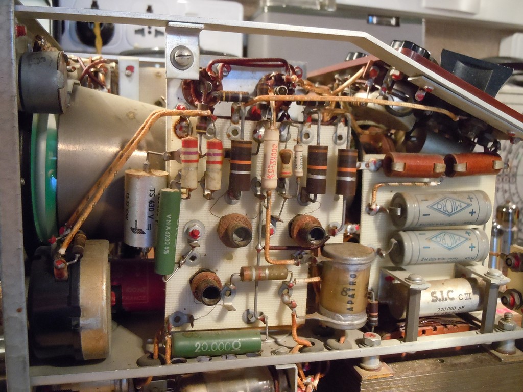

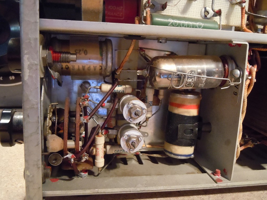

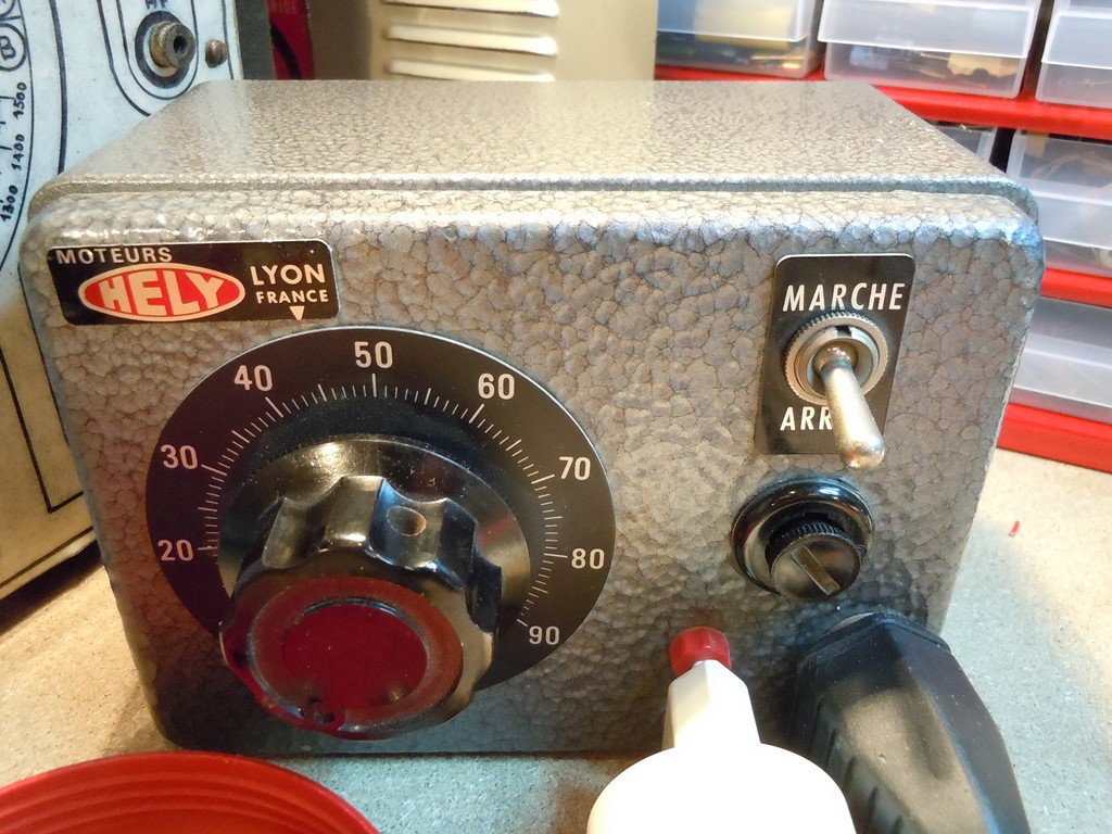

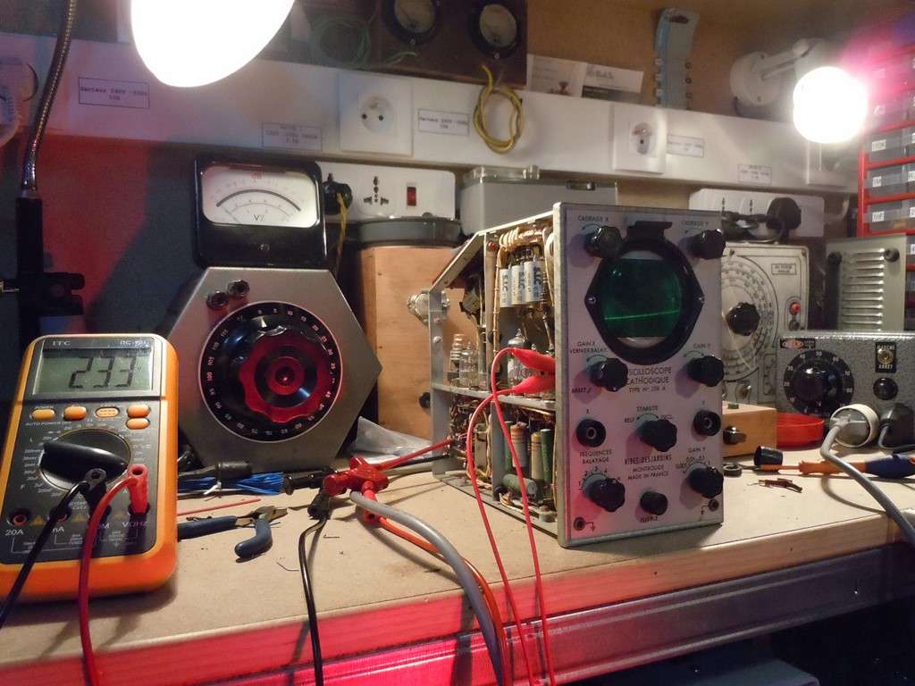

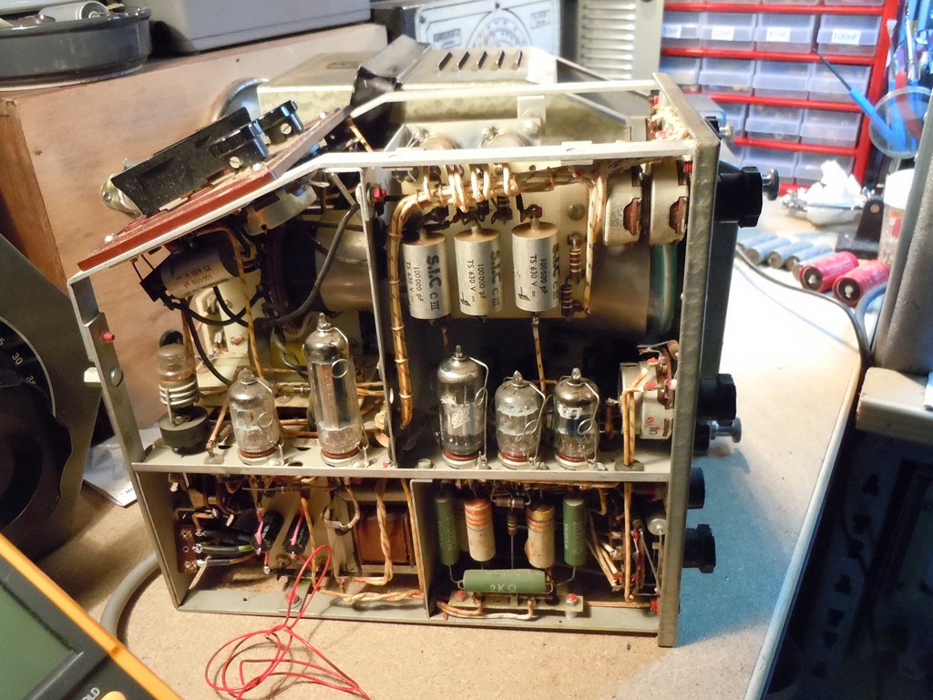

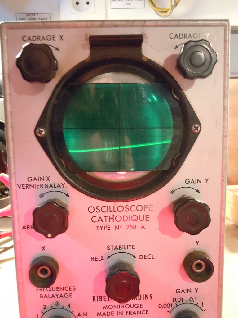

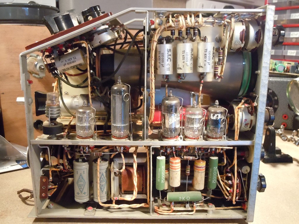

J'ai enfin reçu mon 258A ![](s1.gif)
A peine reçu et déjà sur le billard!
Au programme, remplacement des condensateurs critiques (Tous les chimiques + la capa de 500 nF en série avec le Wehnelt qui était complètement pourrie)
A la mesure, les autres capas du genre ''Epoxy'' ne m'ont pas eu l'air mauvaise (et elles datent de Décembre 1957! )
Seule chose que j'ai oublié de changer, les deux diodes sèches sous forme de tubes en Bakélite que j'ai pris pour des capas au début tellement elles sont petite! ...
Bon, l'inter du potar ne marche plus et ça va être la galère pour le déposer mais bon ...
Après mise sous-tension progressive via un Variac (eu pour quelques euros à une bourse ), un balayage apparait à l'écran (hourra!). Seul bémol, le faisceau (spot) et bancal et je n'arrive pas le régler au milieu de l'écran (ça s'arrête avant, probablement un problème dans l'étage Vertical). Quand au potar d'ajustement Horizontal, ben ... il n'agit sur rien (encore un autre problème cette fois-ci dans l'étage Horizontal).
Il faut dire aussi, que j'ai laissé pas mal de capas d'origine, il est plus que probable que certaines soient H.S ... à voir ce week-end ![](s1.gif)
Pour le moment, je n'ai pas eu encore le temps d'essayer d'envoyer un signal sinus pour voir ce que ça donne à l'écran ... bientôt j'espère ..
Les photos ==>
Bonne soirée
Orca
Sujet : Oscilloscope Ribet-Desjardins Nouveau | De Orca Le 23-03-2016 à 22:21 sta |
Sujet : Oscilloscope Ribet-Desjardins Nouveau | De Orca Le 23-03-2016 à 22:22 sta |
Sujet : Oscilloscope Ribet-Desjardins Nouveau | De Orca Le 23-03-2016 à 22:23 sta |
Et fin ...
Orca
Sujet : Oscilloscope Ribet-Desjardins Nouveau | De stockfish Le 24-03-2016 à 07:01 sta |
Pour l'aspect ''bancal'' de la ligne, il suffit souvent de faire pivoter le crt autour de son axe d'axisymétrie.
Bonne journée.
Sujet : Oscilloscope Ribet-Desjardins Nouveau | De F6CER Le 24-03-2016 à 08:33 sta |
Il faut d'abord vérifier que le circuit du tube cathodique est en état : il faut enlever les trois cavaliers et déconnecter un des côtés de C13 puis vérifier que les deux potentiomètres de cadrage jouent leur rôle : on doit pouvoir déplacer le spot symétriquement depuis le centre du tube . Regardez également que les commandes de luminosité et de concentration permettent d'avoir un spot fin et lumineux

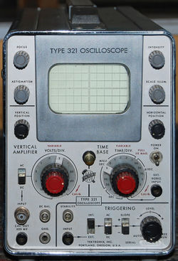

Tektronix à la même époque sortait son 321 transistorisé.
No comment

Pour recentrer le sujet, j'ai eu un petit imprévu au niveau de la filerie de l'oscillo. Certains fils isolés sous plastique (moderne pour l'époque) ont leur isolant qui partent en poussière rien qu'en les bougeant un tantinet trop fort, bref ils sont cuits et il faut que je les remplaces. Du coup, un long repérage avant démontage s'opère histoire de ne pas rajouter de pannes supplémentaires ...
Les nouvelles prochainement ...
Orca![](s12.gif)
Sujet : Oscilloscope Ribet-Desjardins Nouveau | De bocq 18 Le 02-04-2016 à 18:14 cms |
| ![](tr.gif) |
J'ai eu le même problème dernièrement sur un poste des années 50.
Les fils torsadés ,en partie dénudés, de l'alimentation des deux ampoules de cadran avaient même provoqués un courtcircuit ...et dès que je touchai d' autres fils , l'isolant tombait en poussière. j'ai changé les fils un par un en essayant de respecter les couleurs.
je vous souhaite donc bon courage.
Bon week-end à tous
| ![](tr.gif) |
