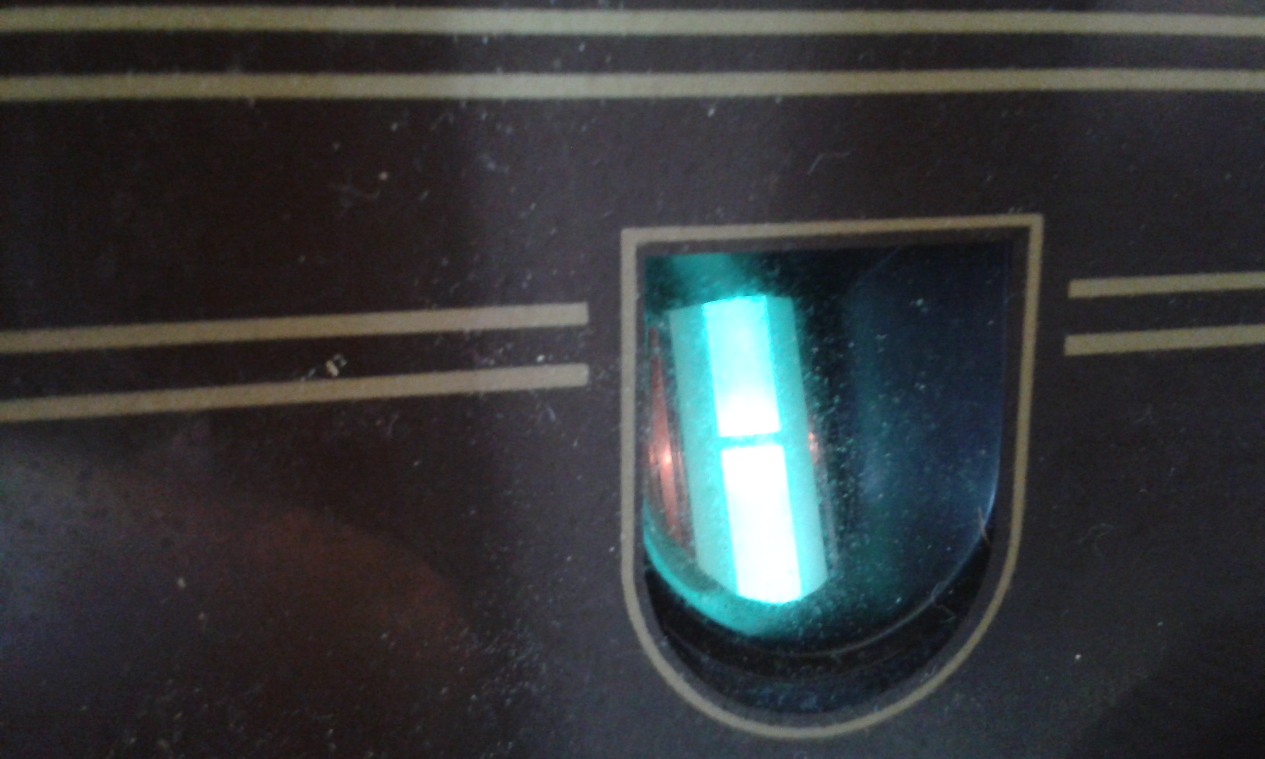

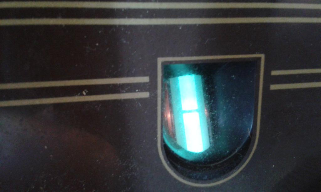

    Apres étude complémentaire du schema du Philips B5X14A, j ai également remplacé la resistence de 2.2K par une 4.7K depuis la broche 5(cathode 2) de l EAA91 et reliée a la 8.2K originelle remplacée par une 3.3K(voir post précédent).
    De sorte que sur une station bien synthonisée en FM on obtient -16.2V en broche 1 de l EM 84(grille de triode), avec une excelente sensibilité.
    L avantage est double :
    fiabilité dans la durée de l EM 84 par rapport a L EM 80
    une précision accrue.
