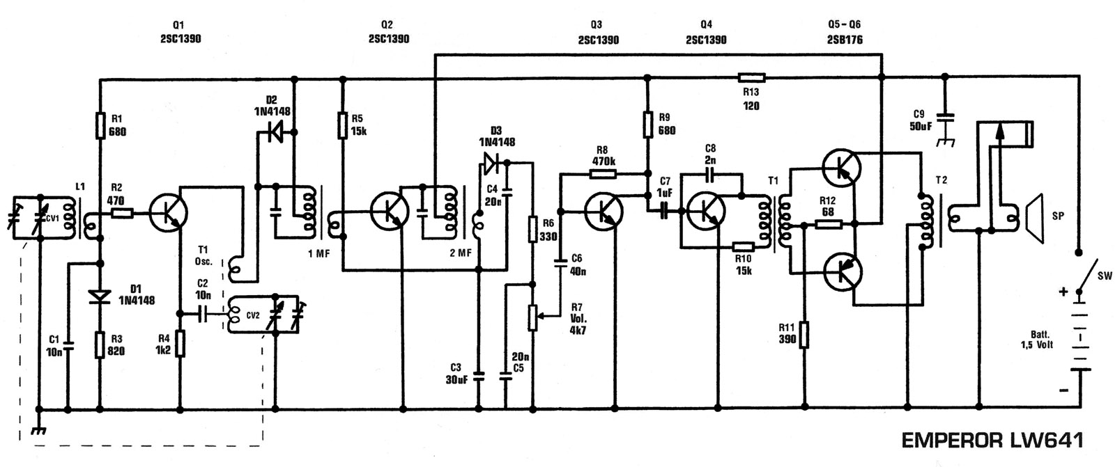

Sujet : emperor 641 Nouveau De grognon27  Le 16-04-2016 à 15:38 sta
    Compte tenu de la très faible tension d'alimentation (1,5 V) de ce poste, les transistors de sortie sont fragiles (polarisés à 1,22 V). Il est possible qu'un des deux ait dégagé. Il est aussi possible que dans l'étage précédent le condensateur de 1 µF soit fuiteux.
    Je viens de m'apercevoir d'ailleurs que cet étage n'est pas alimenté (sur le schéma, hi, hi).
    Bien à vous.

Sujet : emperor 641 Nouveau De mr bean  Le 16-04-2016 à 20:01 sta
    Bonsoir à tous,
    merci pou vos réponses.
    je reste un peu perplexe lorsque je compare le schéma que j'ai récupéré sur le net (et mis en ligne sur ce forum par Grognon 27) et le circuit imprimé de la radio.
    sauf erreur de ma part, sur le schéma je n'ai trouvé que 3 condo polarisé (50uf/30uf et 1uf) dans le récepteur , il y en a 4 : 2 X 1uf/5uf et 50uf
    de plus, sur une des bornes du cv il y a un condo de 68pf que je ne retrouve pas sur le schéma
    est ce normal?
Sujet : emperor 641 Nouveau De grognon27  Le 17-04-2016 à 12:38 sta
    Il vous faut prendre le schéma avec des pincettes car il y a des erreurs. Notamment Q4 qui n'est pas alimenté. Mais cela ne change pas le principe et le cheminement du dépannage. En l'occurrence c'est votre appareil qui fait foi.
