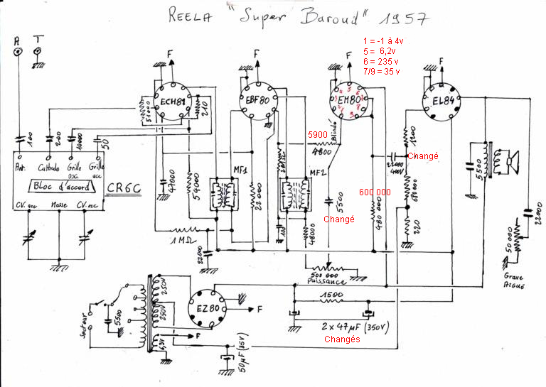

    Sur un poste Reela ''Super Baroud'' 1957 la lampe EM80 fonctionne faiblement ''dans le noir''
    Elle peut être usée ou alors j'ai un problème quelque part
    Sur la 1ère photo j'ai fait un relevé des tensions, mais les branchements de l'EM80 ne correspondent pas au schéma de cette dernière
    Qu'en pensez-vous ?

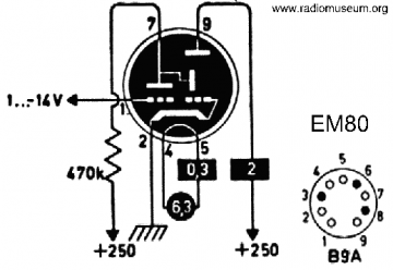

    Le poste fonctionne correctement, et je regarde bien la lampe du bon côté. Le schéma joint correspond bien au poste, mais je ne retrouve pas les branchements sur le 2ème fichier de l'EM80, d''ailleurs sur ce fichier il n'existe pas de borne 6 ?

    Effectivement elle de préampli BF, mais cela n'explique pas la différence entre les deux schéma, enfin pour moi

    REGARDEZ si la 470k est bonne ainsi que le 22nF/400V. Essayez de déplacer le fil de la 6 sur la 9 et de supprimer le fil entre la 9 et la 7. Ce serait + logique étant donné que la 6 ne sert pas pour l'EM80 d'après vos données.

    Après essai, comme préconisé par F2if, je ne reçois plus les stations et l'œil ne fonctionne pas

    Peut-être l'œil magique n'est pas le bon. Il faudrait vérifier si c'était celui-là qui était utilisé à l'origine.

    Vous avez le même avis que Jean-Luc (Omale13) sur le tube; L'inscription est partiellement effacée, je pense que c'est une EM84 ou 85, car le branchement sur le poste correspond.
