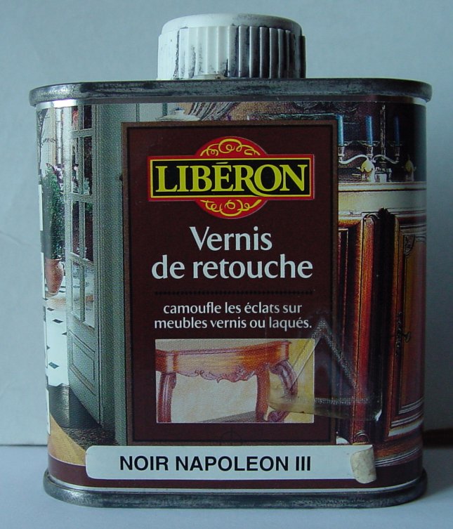

Sujet : vernis noir Nouveau De Patoche  Le 27-04-2016 à 10:09 sta
    Entièrement d'accord avec Omale 13, vernis de retouche noir Napoléon de chez Libéron.
    Petite photo du pot en ma possession pour montrer ce à quoi il ressemble. Ce vernis a un très bon pouvoir couvrant, une seule couche suffit en général.
    Patoche.
Sujet : vernis noir Nouveau De casevech  Le 27-04-2016 à 11:22 sta
    merci a omale et a patoche mais j'ais ce vernis,mais il faut le passez au pinceaux ,il aurais fallut qu'il soit en bombe aerosol je n'ais pas de pistolet et donc de ce fait je ne peut pas obtenir le meme résultat en degrader
