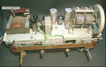

Sujet : Philips bf 311 a Nouveau | De Phil Le 20-04-2006 à 22:36 sta |
Voilà la photo du 311, je sais pas si c'est suffisant pour voir la position de l'aiguille ?
Phil
Sujet : Philips bf 311 a Nouveau | De Guillaume Le 20-04-2006 à 22:43 sta |
Ben non justement, meme en zoomant, je n'arrive pas a voir la position de l'aiguile...
Peut etre qu'elle était collée sur le fil car il y a une sorte de cire rouge sur le fil et sur l'aiguille (présente sur la photo et sur mon poste)![[:??:]](s11.gif)
Merci pour vos réponses.

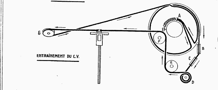

Sujet : Philips bf 311 a Nouveau | De Pierrot du 82 Le 20-04-2006 à 23:05 cms |
Très facile à faire, mais très difficile à décrire...
Regardez sur un autre poste...
Voir sur l'image jointe (Philips A60A de 1942).

Sujet : Philips bf 311 a Nouveau | De Jacques (webmestre) Le 21-04-2006 à 11:19 sta |
Normalement l'aiguille possède toujours une forme (par pincement ou par chicane) qui permet de la positionner et éventuellement ajuster sa position par rapport aux limites gauche-droite du cadran.
Le vernis n'est là que pour immobiliser définitivement, après réglage.
Pour les ficelles qui patinent, bien souvent le fait qu'elles soient devenues plus ou moins grasses en est la cause (en plus de la tension: d'où l'expression, faut pas trop tirer sur la ficelle ).
En général je démonte et dégraisse toutes les poulies (produit à vitre par exemple qui contient un peu d'alcool). Pour ceux qui ne veulent pas tout démonter, ceux qui ont déjà refait un minitel comprendront , appliquer de la craie (simple craie à tableau) et manoeuvrer pour qu'elle se répartisse sur l'ensemble du trajet.

Voila, j'ai trouvé comment mettre l'aiguille, j'ai aussi trouvé une ampoule, le poste fonctionne, il ne me reste plus qu'a attendre avec impatience que la colle sèche (il manquait de la matiere sur une partie cachée du bouton permettant de changer la gamme d'onde) ensuite je pourrai essayer de trouver la station mystère dont il est question sur un autre topic...
