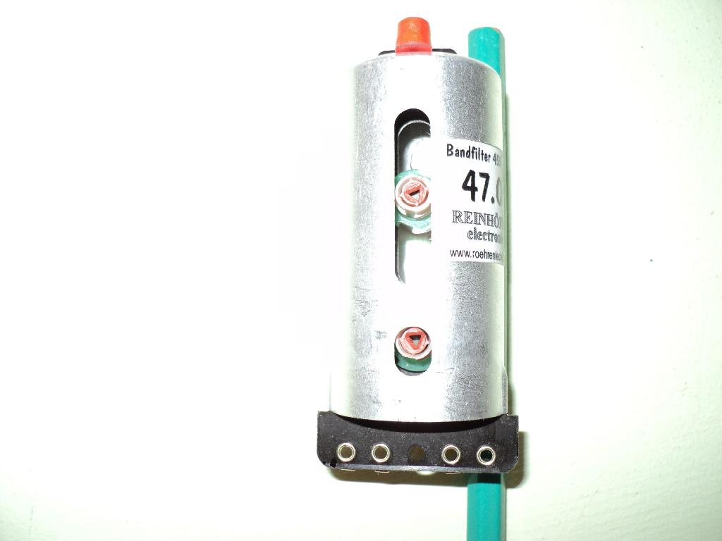

Sujet : TR-MF deutch Nouveau De billy37  Le 05-05-2016 à 17:10 sta
    j'ai fait une trouvaille sur une brocante 1 (TR MF Ref: 47.02). Jai ete sur le site concerné c'est un TR MF de 455khz, c'est tout ce que je sais. Quelqu'un connaît t'il ce TR MF a t'il déja utiliser celui ci, malheureusement je n'ai qu'un seul je ne connaît pas le primaire et encore moins le secondaire rien n'est écrit dessus. Si quelqu'un a une idée je suis a son écoute

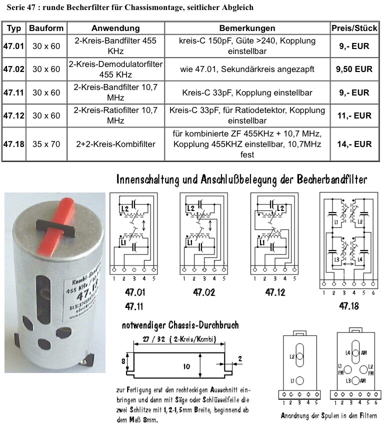

Sujet : TR-MF deutch Nouveau De HLJ  Le 05-05-2016 à 18:13 sta
    Votre transfo le 47.02 est le dernier transfo à utiliser sur la chaîne, il a une prise intermédiaire au secondaire pour adapter le circuit de détection, voir extrait de la liste en pièce jointe.
    L'entrée est sur 1 et 2 la sortie sur 3, 4 et 5

Sujet : TR-MF deutch Nouveau De F1SPI  Le 05-05-2016 à 22:21 sta
    il vous faut 2 transfos différents :
    1 x ''TESLA'' couplage large pour la sélectivité 47-01
    1X''DIODE'' couplage étroit pour la détection 47-02

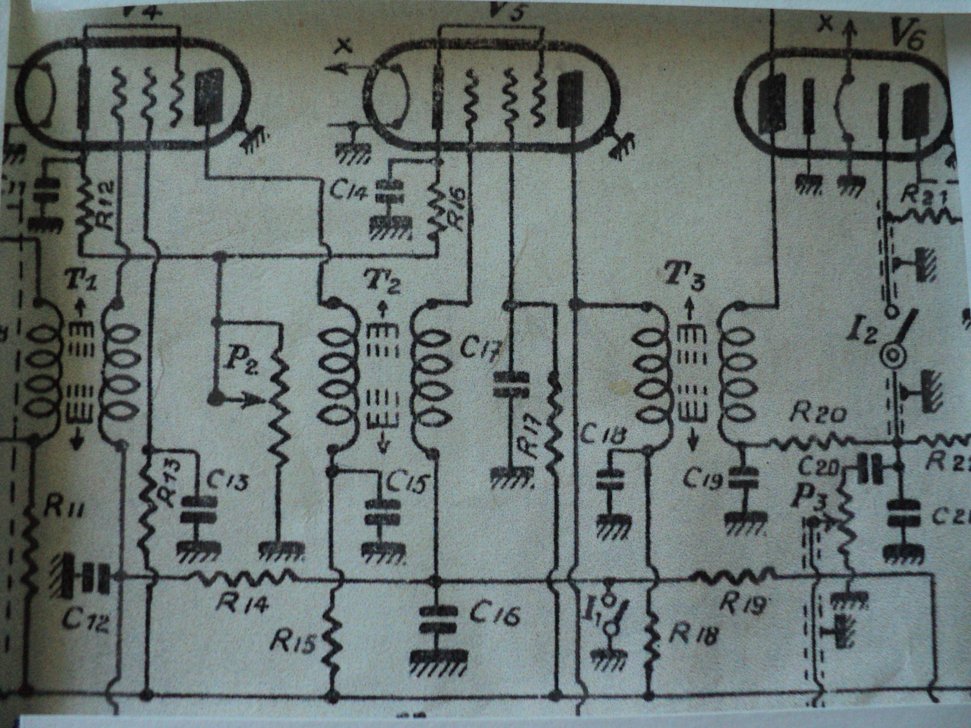

Sujet : TR-MF deutch Nouveau De billy37  Le 06-05-2016 à 08:23 sta
    j'ai trouvé un schéma ci joint. Donc il me faudrais pour T1=47.01 a T2 =47.01 et sur la diode viendrais le 47.02 c'est bien ça ,mais le soucis est que T3( 47.02) ce TR-MF n'a pas de point milieu au secondaire sur le schéma comment faire pour adapter le circuit de détection.
Sujet : TR-MF deutch Nouveau De F6CER  Le 06-05-2016 à 08:56 sta
    Si le transfo n'a pas de point milieu, vous connectez tout simplement la diode a une extrémité et le découplage à l'autre
Sujet : TR-MF deutch Nouveau De billy37  Le 06-05-2016 à 11:23 sta

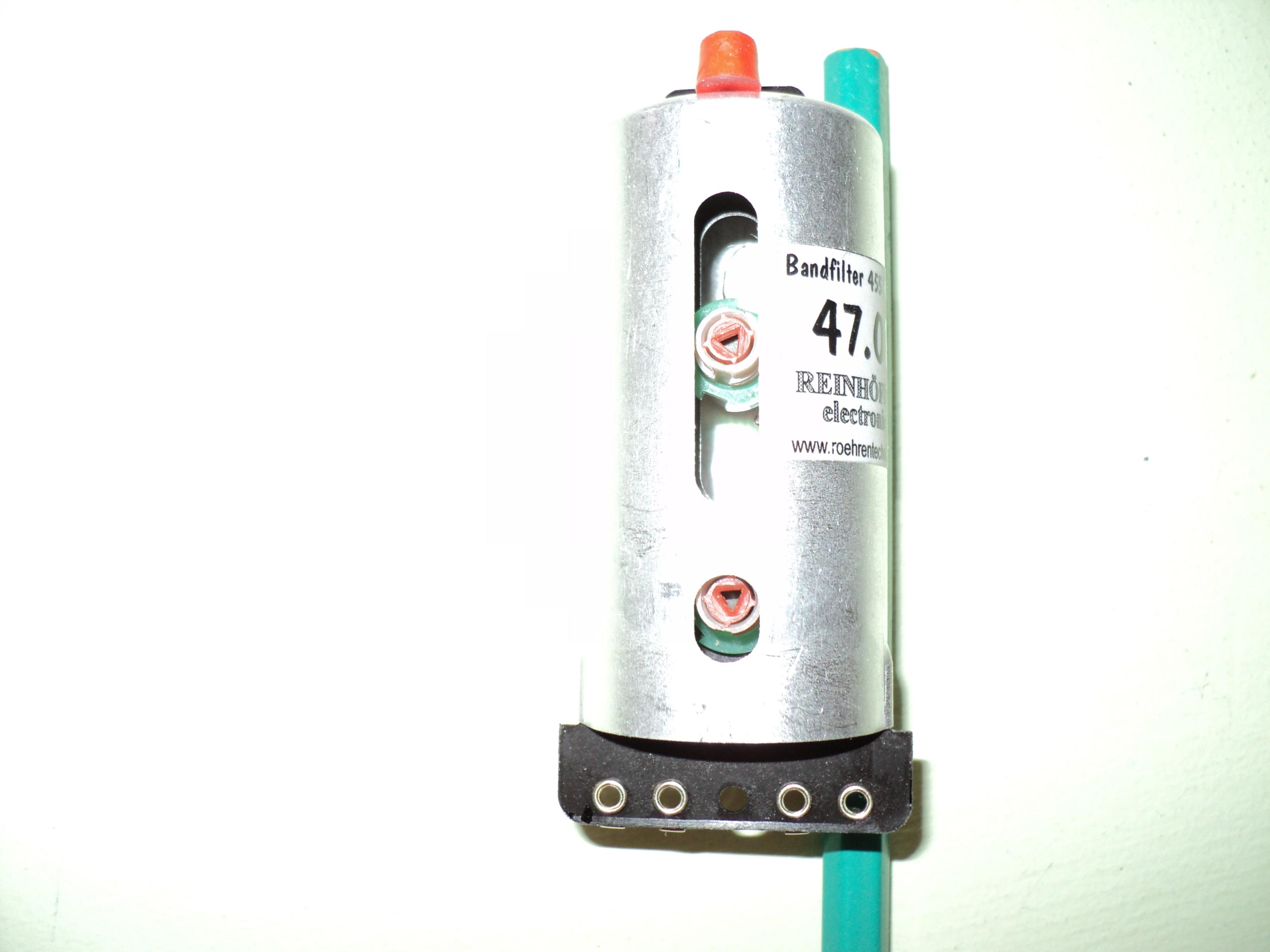

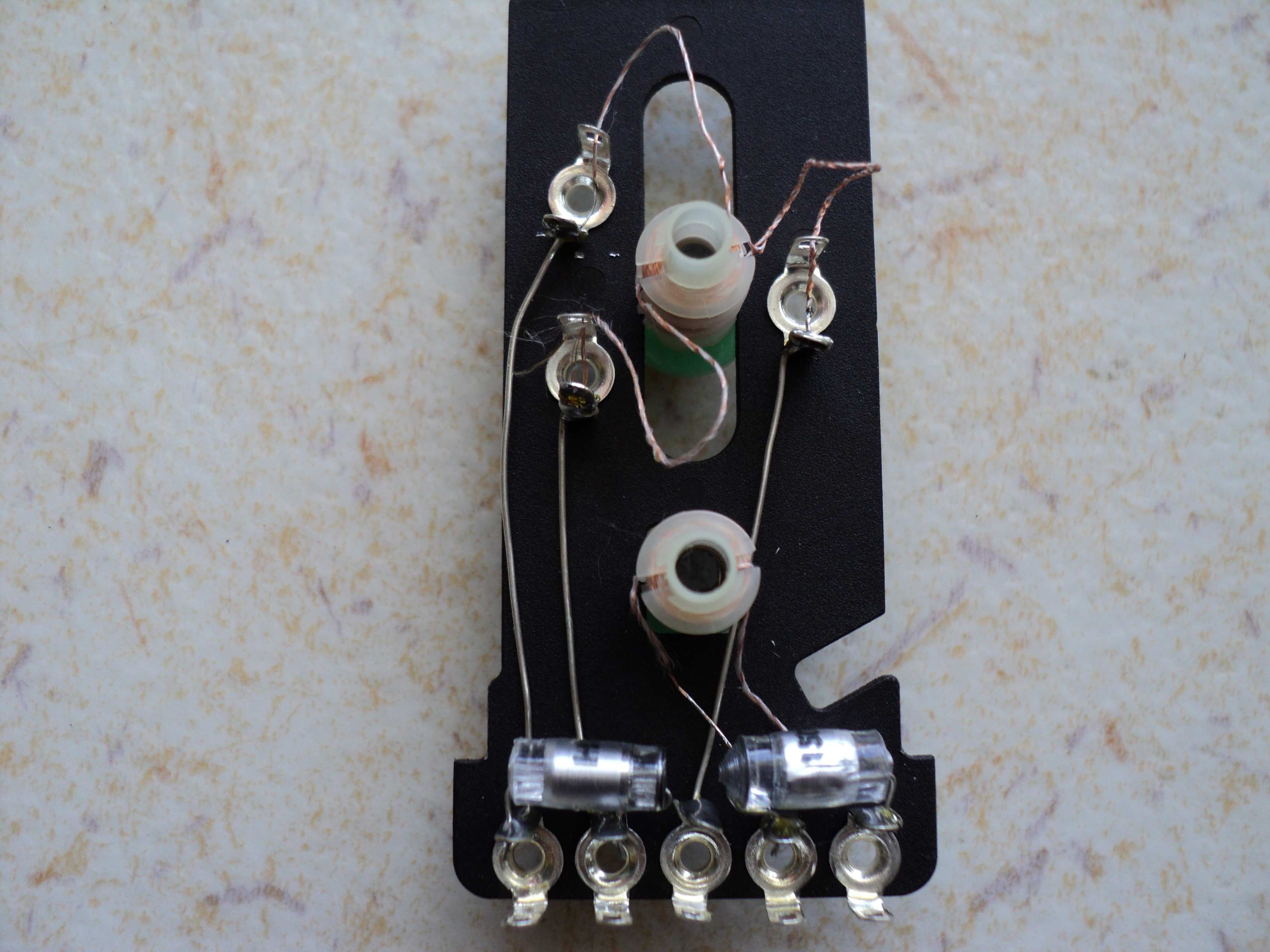

    re
    merci F6CER, tu peu préciser justement je t'envois une photo du TR- MF 47.02) une vue de face de gauche a droite L1 cosse 1 et 2 ensuite cosse 3/4/5. qui je pense est le secondaire peut tu préciser les cosses a utiliser a la diode soit cosse 3 et 5 ou ou cosse 4 et 5 .
Sujet : TR-MF deutch Nouveau De F6CER  Le 06-05-2016 à 12:01 sta
    Re
    D'après le plan du 47-02 , si vous ne voulez pas utiliser le point milieu, primaire 1-2 ,secondaire 4-5
Sujet : TR-MF deutch Nouveau De billy37  Le 06-05-2016 à 12:31 sta
    re
    ok ok F6CER
    Donc je n'utiliserais pas le point milieu (numéro 3 sur L2,) cette cosse restera libre cette fois ci c'est plus précis
