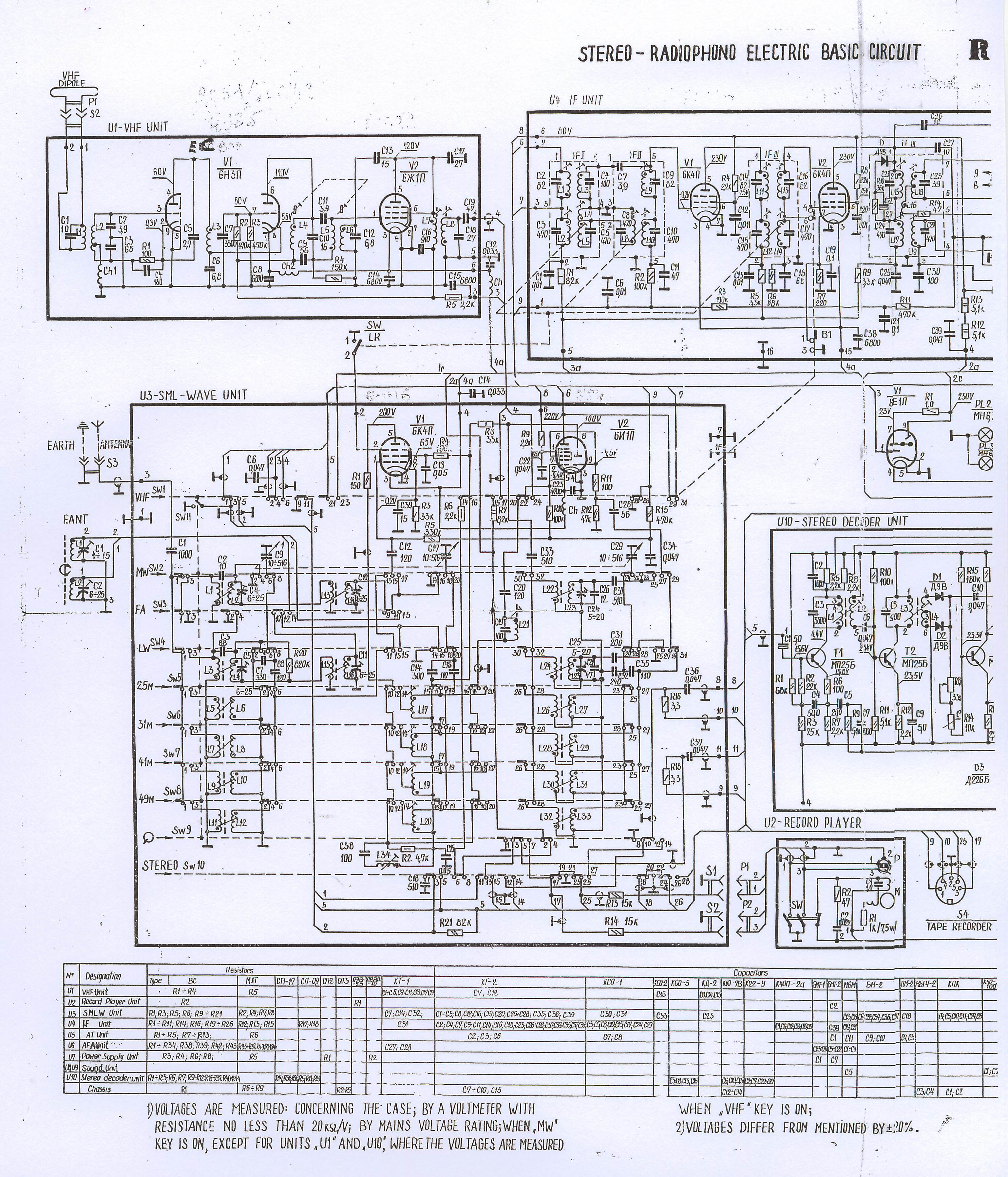

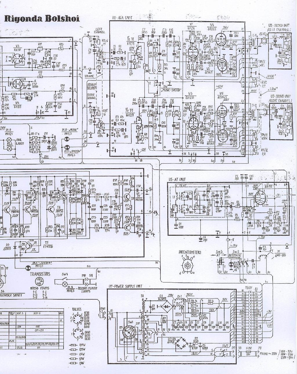

    Qui peut me fournir le schéma du Rigonda Bolchoï ?

    il me manque un morceaux du shémas,et pour le trouver trop pénible j' possede a peut pret entre 1500 et 1800 shémas,par contre tu peut l'avoir sur sur ce site tu tape gamme 3 et ensuite archive, poste etranger il figure dessus
Sujet : Rigonda Bolshoi Nouveau De Jean-B  Le 17-05-2016 à 17:02 sta
    Et voici les 2 figures comme indiqué par casevech ------>

    Me voilà; il faut savoir que les capas non polarisées (en boîtiers métalliques) de cet appareil sont très mauvaises et fuient comme les vielles verre/brai des postes bien plus anciens.
    Se méfier aussi des chimiques.
    Bonne restauration
