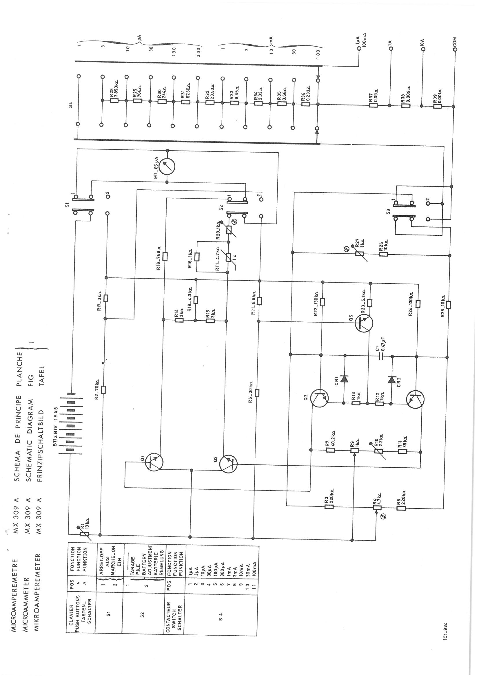

    Lors de l'utilisation avec les piles, la tension s'effondre, j'ai 12V lorsque l'appareil est éteint et 0,4V lorsque l'appareil est en marche...
    Je suis donc à la recherche d'un court circuit ou d'une résistance morte (éventuellement un transistor)
    Ce qui est étonnant c'est que sur l'alim BT, pas de soucis et l'appareil ne débite que 10mA... A voir donc...
Sujet : Metrix MX309A Nouveau De Anton.B  Le 24-05-2016 à 10:08 sta
    Le schéma du MX309
