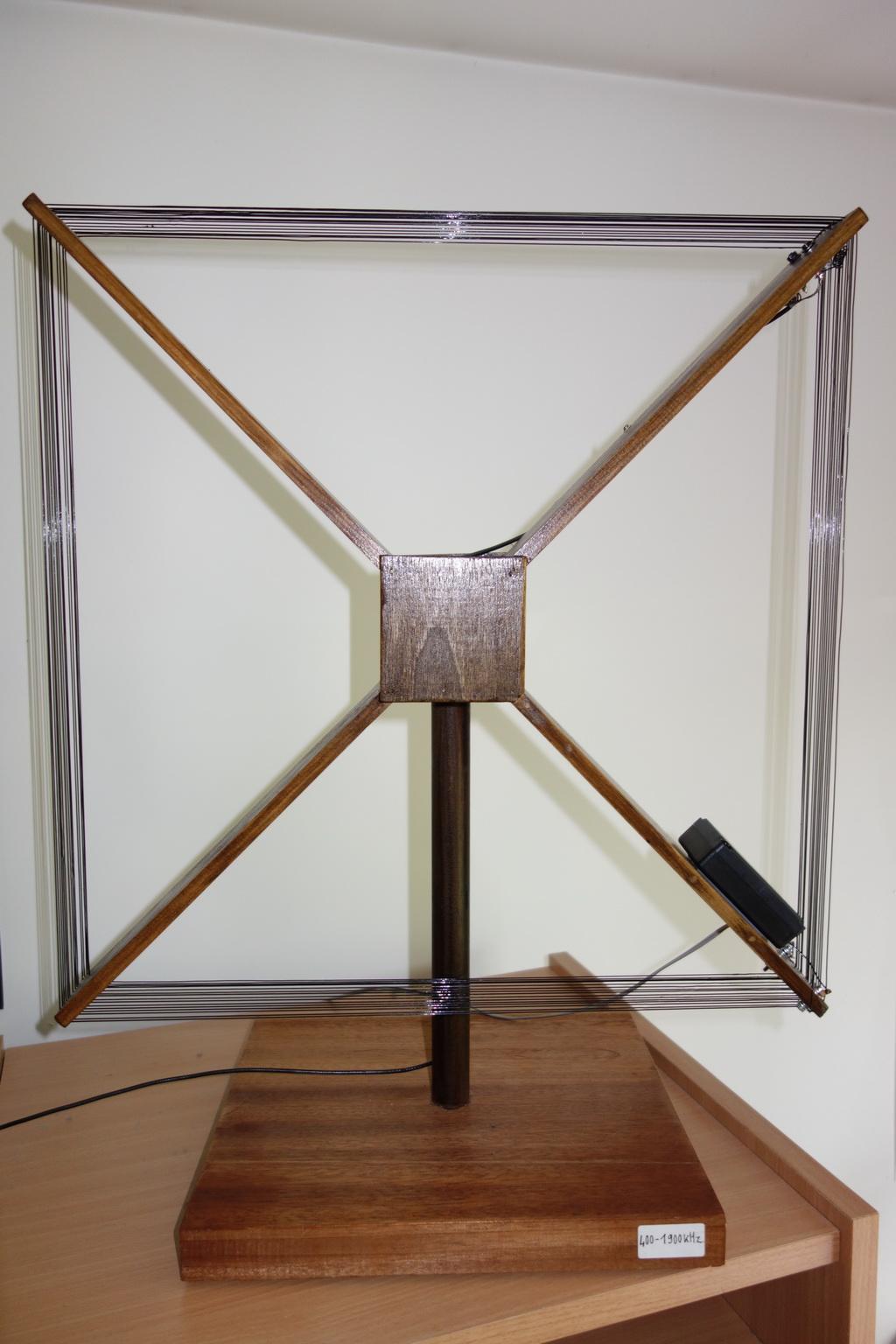

    Rien d'original dans le cadre que je vous décris, mais il fonctionne plutôt bien, et, contrairement à ce qu'on lit souvent ici, il y a beaucoup de choses à écouter en OM (radiodiffusion, balises aéronautiques) ! L'antenne est importante, mais il faut aussi que le récepteur à l'autre bout ne soit pas sourd ...

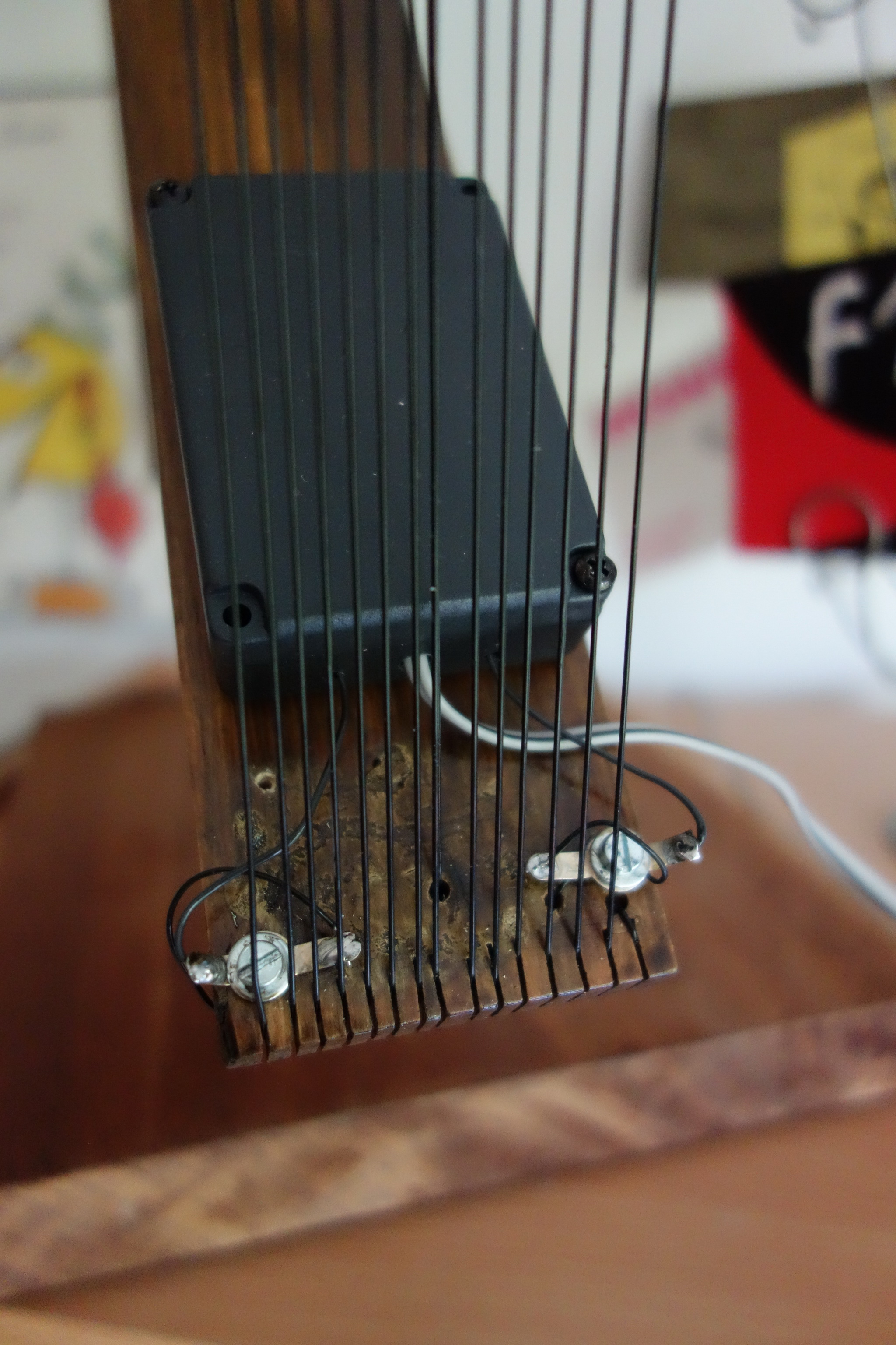

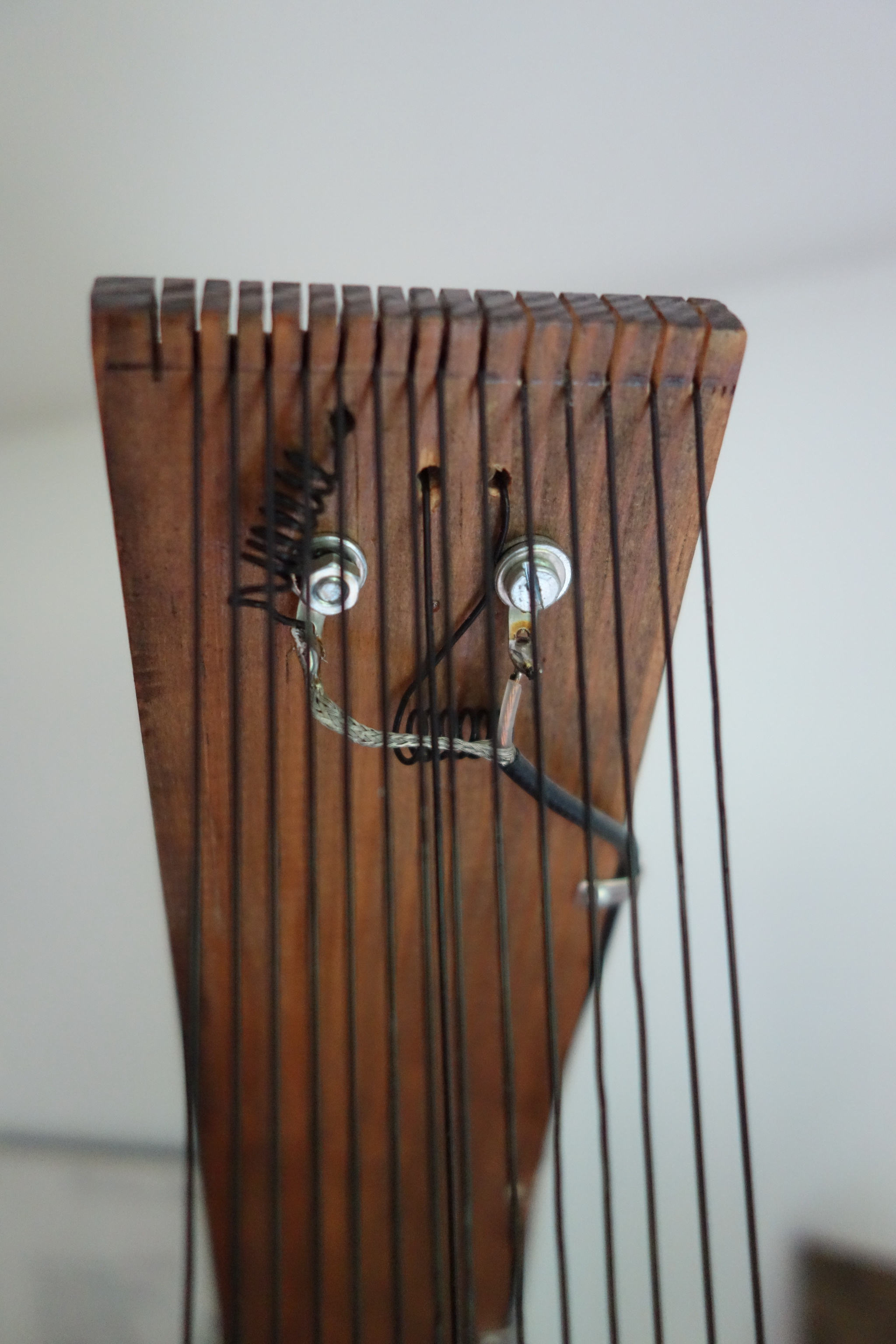

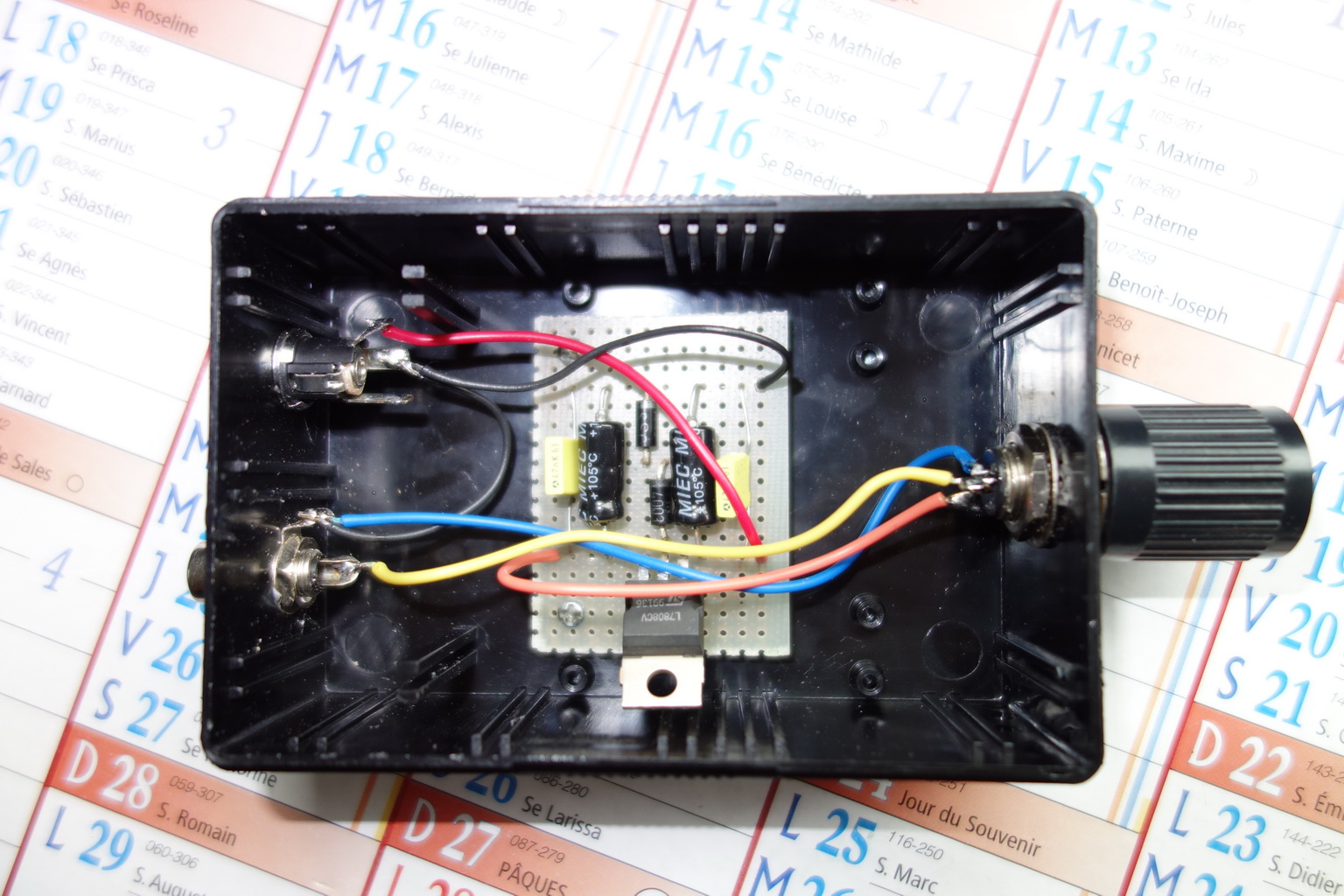

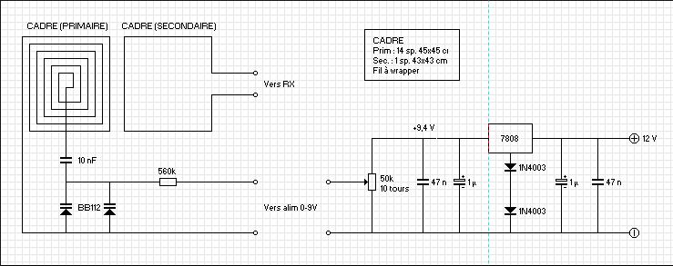

    Le cadre fait environ 45 cm de coté ; la ''croix'' est en bois (55x10 mm) avec des traits de scie aux extrémités pour coincer le fil (à wrapper dans mon cas) ; Le primaire a 14 spires, le secondaire 1 spire à environ 1 cm à l'intérieur du primaire. Le secondaire est relié au RX (un NRD535) par un coaxial de petit diamètre. Le petit boitier fixé au cadre contient les diodes varicap, une capa et une résistance (voir schéma). Le ''gros'' boitier est la commande d'accord à distance ; il contient le potentiomètre d'accord (10 tours) et le régulateur 9V alimenté par le bus 13,6 V de la station.
    Tel quel, ce cadre couvre à peu près de 350 à 1200 kHz
    Un cadre plus grand (1m2 de surface) est à l'étude pour gagner en sensibilité et pour descendre jusqu'à 100 kHz.

A chaque extrémité des bois de la croix y a t'il douze encoches ,une pour chaque tour du fil ?
Pouvez-vous préciser où se trouve exactement l'enroulement du secondaire?
à 1cm du primaire, est-ce un trait de scie plus profond que pour le primaire ?

    j'envisage de reproduire votre modèle d'Antenne cadre pourriez-vous S.V.P joindre des photos du cadre de profil de manière à ce que l'on se fasse une idée de l'agencement des spires

    par ailleurs , comme il est assez compliqué de se procurer des BB 112 actuellement, est-il possible de les remplacer par un gros CV de BCL ?
    d' après les DATASHETT de la varivap BB 112 il apparaît qu'ellle a une capacité résiduelle de 17 pf et 470 - 540 Pf au maximum.
    sur votre montage il y en a 2 en // ce qui donne une excursion de 34 pF jusqu' à 940 pF
    IL se trouve que je dispose dans mes stocks d' un CV double cage correctement démultiplié d'une capacité de 2 x 520 pF
    Si j'utilise ce CV à la place des deux BB 102 en // dois-je modifier pour autant la valeur du condo de 10 nF ?

    @bocq18 : non, une encoche de plus que de tours (la première reçoit le début de la première spire, et la dernière la fin de la dernière spire). Le secondaire est à 1 cm à l'intérieur du primaire, et en face de la spire centrale ; la spire passe dans un petit trou pratiqué dans les quatre branches de la croix.
    @RETRO25 : pour les BB112, voyez la boutique eBay de Rimlock (alias Alain Ducrocq, à St Arnoult en Yvelines) ; il vends un tas de composants introuvables ailleurs, et il est honnête et très arrangeant. L’intérêt des varicaps, c'est que je ne me lève plus sans arrêt pour régler l'accord ; si vous mettez un CV, la capa de 10 nF est inutile : elle ne sert qu'à éviter un court-circuit de l'alim des diodes par le primaire du cadre. L’agencement des spires est simplissime : un trait de scie de 5 mm de profondeur, et un fil légèrement plus gros que le trait de scie pour qu'il se bloque dans l'encoche. Les vis et rondelles visibles sur les photos servent à bloquer le début et la fin des enroulement
    Et n'oubliez pas : rien de tout cela n'est critique ! Plus de spires, plus grand = signal plus fort, couverture plus facile des GO.
