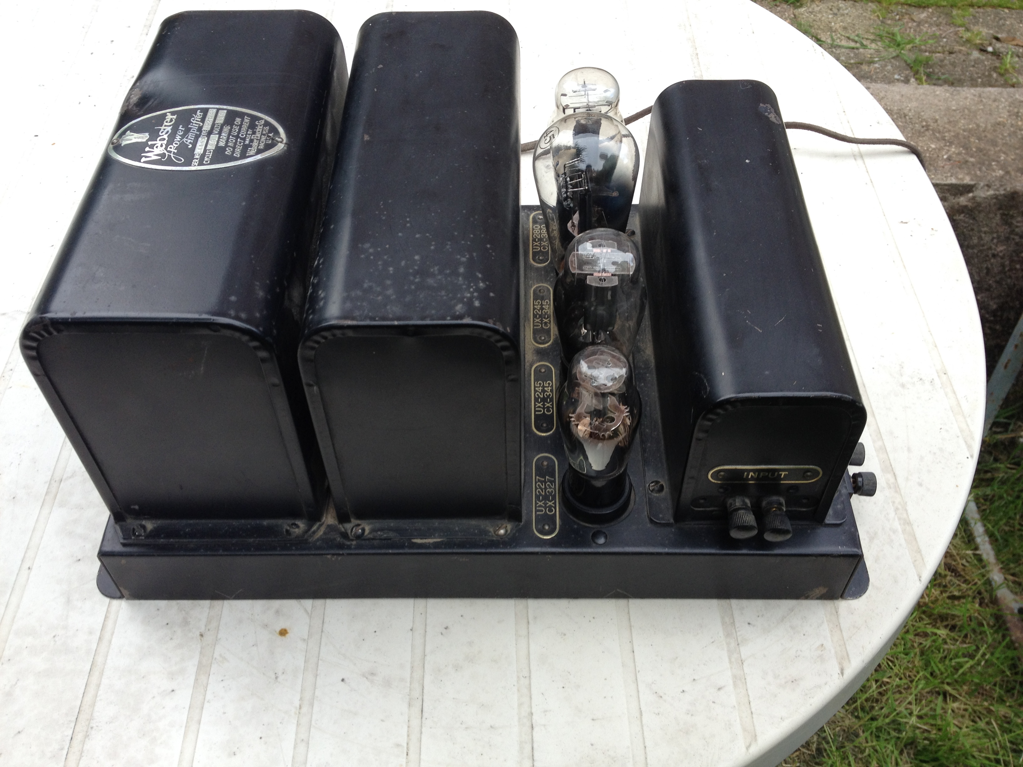

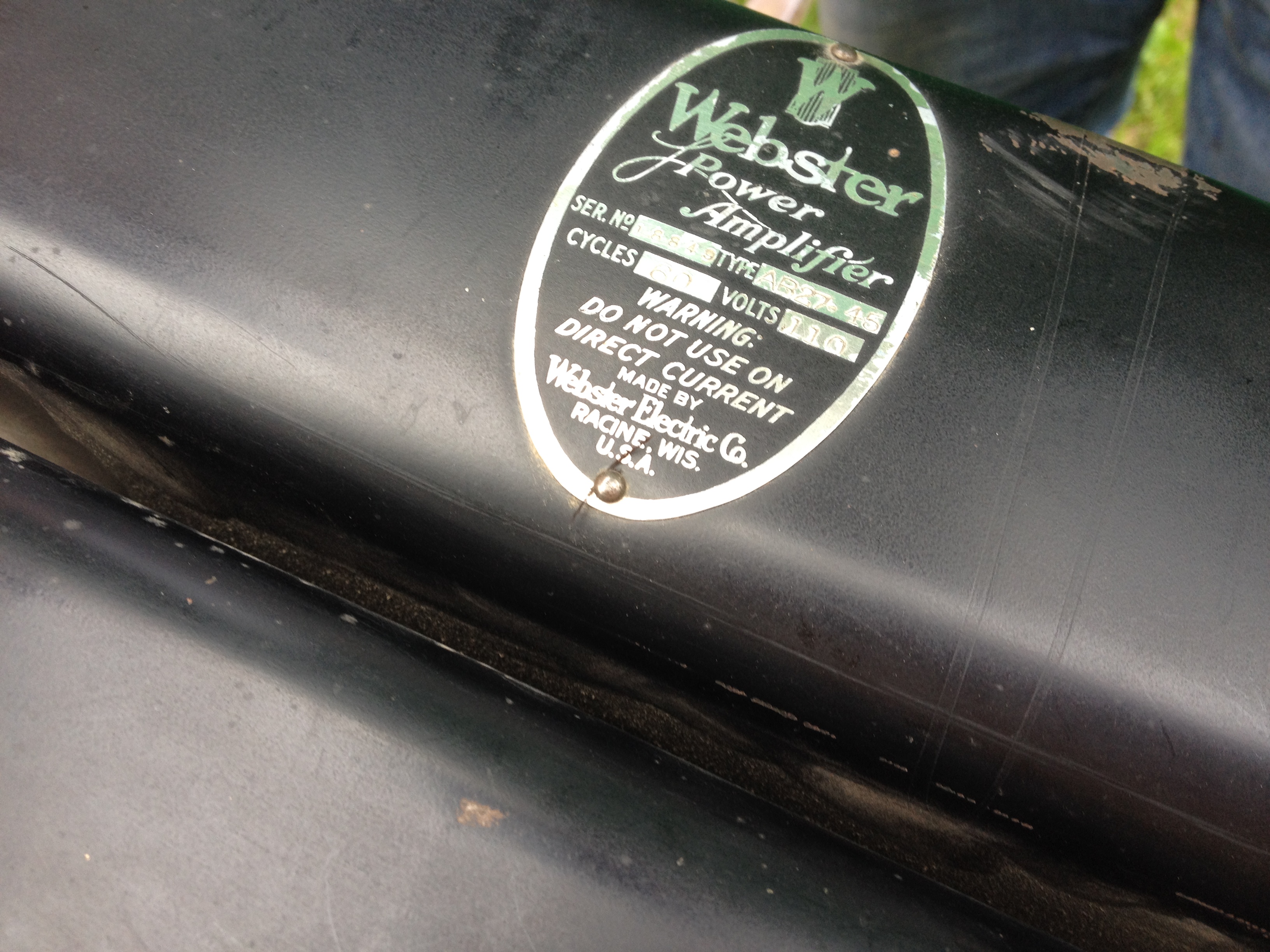

    Bonjour a tous
    Je viens de trouver un amplificateur Webster de type AB 27-45 et j 'aimerais le faire fonctionner ..Selon le marquage sur le châssis cet ampli comporte les tubes suivants :
    1)x--UX 227 ( CX 327)
    2)x --UX 245 ( CX 345)
    1)x UX 280 (CX 380 )
    Je suhaite trouver une notice d' emploi et le Schéma complet de cet Ampli .
    Il comporte 3 Bloc complètement scelles il et y a très peu des composants
    passifs qui sont visibles sous le châssis .
    Pour commencer je n' ai aucune idée comment le connecter .
    Sur le plus petit bloc métallique que je suppose c' est le transformateur d' entre
    y a une entre Input et a l' oppose il y a 4 fiches dont 2 = DYN et 2 autres MAG .
    Sur le 1er gros Bloc qui a la plaquette d' identification au sommet .
    donc sur cette entre il ya un fil qui rassemble a un cordon secteur sans la fiche secteur avec la note 110-120 Volt et aussi un antique interrupteur OFF On donc on est en droit de penser que c' est l' entre secteur de 110 volt qui peut être connecte a travers un variac Ou sur un transformateur a brancher sur le secteur de 230-->pour obtenir les 110 volts en sortie ......Le matériel USA oblige .
    ((Mais il y a une note -->ne pas connecter directement---
    On veut dire que il ne faut pas connecter le 230 sur 110 ?--ou bien que cet ampli a besoin
    d' une séparation galvanique par un vrai transfo 230->110 (dans ce cas il faut oublier le variac)
    Merci d' avance pour vos informations et votre aide ..Sur ces premiers points .Apres il faut trouver les tubes ou leurs correspondances --les 45 sont très chères et vu la diversité des prix
    on se pose la question --peut on acheter les tubes sur le IB qui sont proposes au 1er prix ?
    Bonne soire
Sujet : Ampli Webster AB 27-45 Nouveau De jcj  Le 27-05-2016 à 07:45 sta
    ''Mais il y a une note -->ne pas connecter directement---''
    Do not use on direct current = Ne pas alimenter l'ampli en courant continu. Pas de danger actuellement puisque les réseaux de distribution en courant continu n'existent plus.

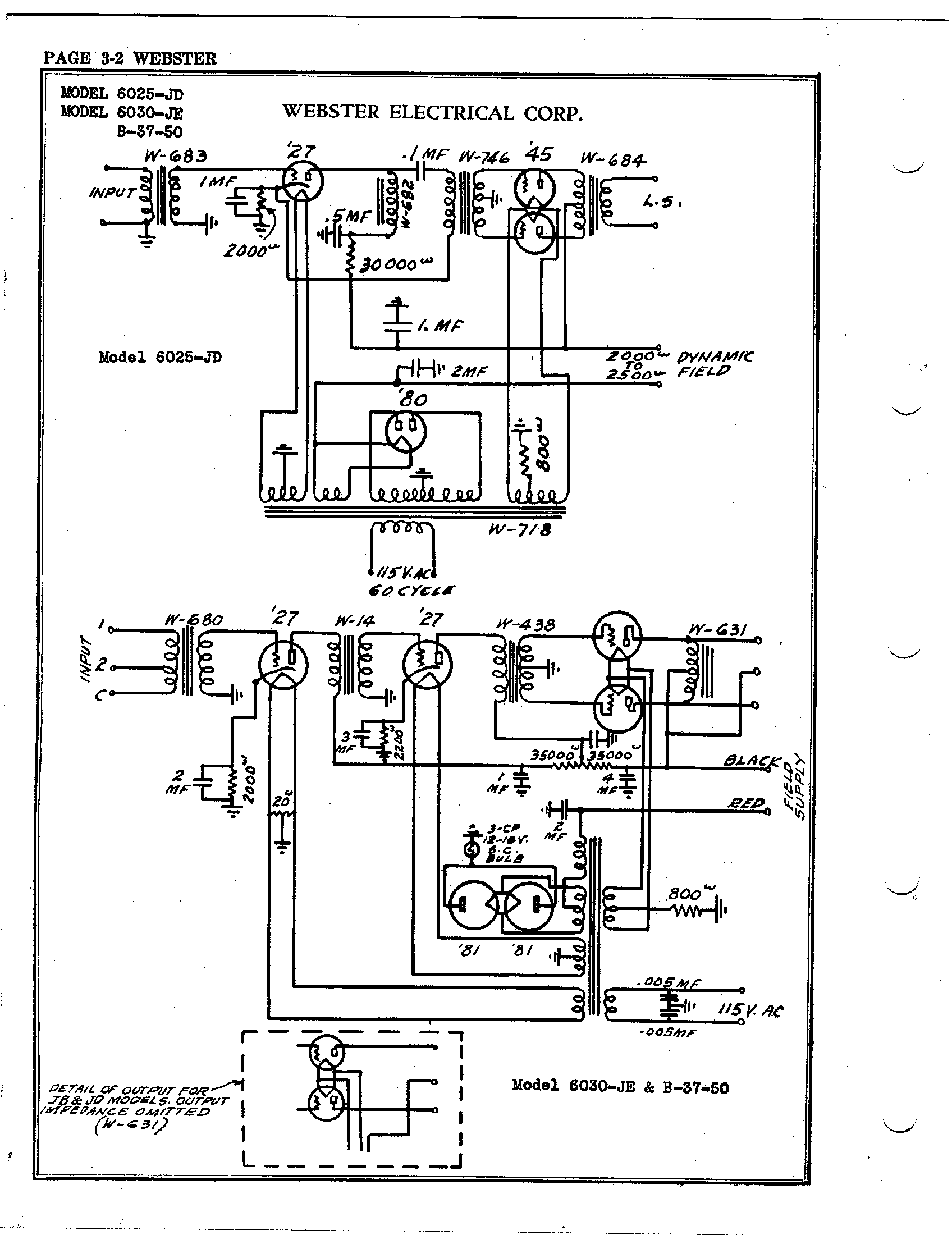

    Peut être un montage aussi basique que celui du document joint. A vérifier. Ampli de sonorisation ???
    Cordialement : jcj

    Et un grand merci au 1 er intervenant Jcj pour ce 1 er schéma joint .
    Sur le principe cella rassemble au mien malgré que ce n' est pas le bon modelé ..

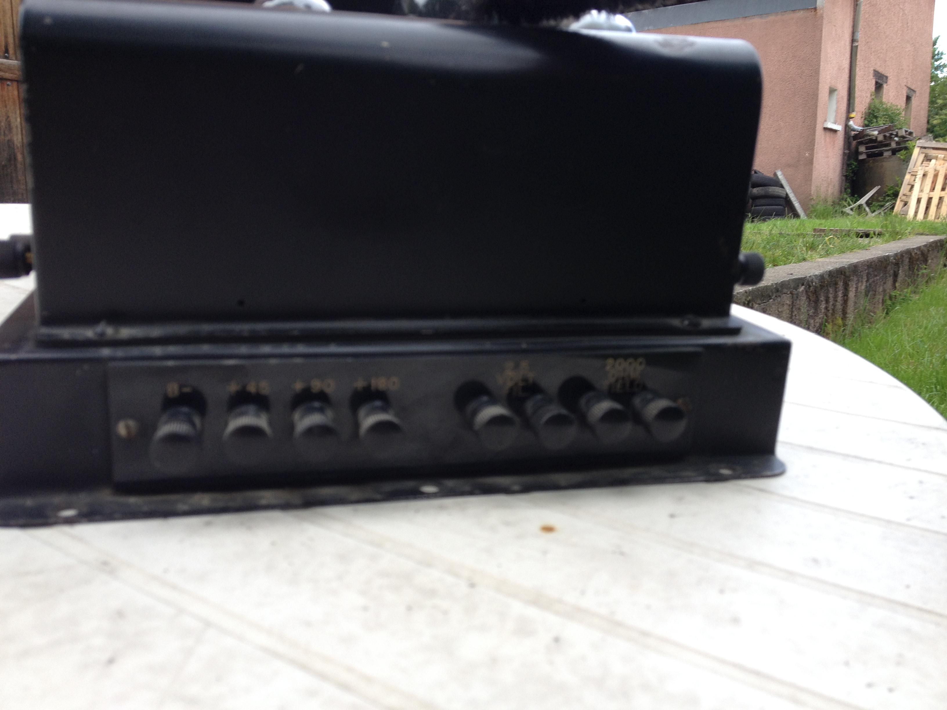

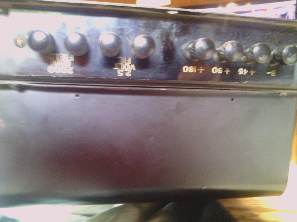

    Alors j' arrive a la question suivante -----------Sur une des photos il y a plein des des
    points destines aux entres ou les sorties (je ne sais pas ) ce sont des entres par vis .
    Donc le point B- est situe gauche --suivi de -->+45-->+90-->+180--> 2.5V=broche 5 et 6 et
    7-8 2000 Ohm Field ...Donc la question est suivante ---->cet ampli dispose tout ceci en
    tension des sorties disponibles pour alimenter le préamplificateur éventuel ? dont Z impédance
    de sortie serait 2000 ohms et qui se brancherait sur cette entre ---les autres points d entre
    seraient les tensions disponibles ? Ou bien cet ampli peut s alimenter avec les tensions
    continues --dans ce cas on oublie le cordon d alimentation déjà nome ..

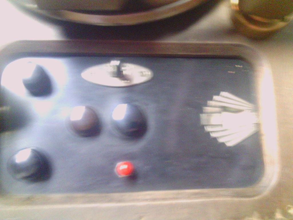

    Quelle serait la logique d' après vous ..? Cet ampli était intégré dans un meuble dans le quel
    on avait tout en haut une platine tourne disk ancien Sur le cote de cette platine il y a
    les commandes du poste notamment des potars et les commandes des Cv (on dirait un poste a super réaction (on y viendra ) Puis sous la platine il y a un seul tube avec deux CV et une triplette des bobines fond de panier fixes une sur l'autre ..Et Tout en bas du meuble se situait cet ampli. Vu l' époque de sortie on ne peut pas trop parler HIFI --plutôt de la sono simplifie .
    Epoque de sortie moi je la situe a la fin des années 20 a 35 Voila de qui se creuser un peu. .Bonne Journée et merci pour vos réponses analytiques ..
Sujet : Ampli Webster AB 27-45 Nouveau De jcj  Le 27-05-2016 à 12:33 sta
    Le schéma se trouve sur : https://images.campyent.c…
    mais aucune autre explication.
    Le nom du schéma fait référence à ''Webster chicago'', alors qu'en réalité, c'est ''Webster Racine-Wisconsin''.
    Les sorties 45V, 90V,.... sont peut-être destinées à une alimentation continue pour une utilisation extérieure, ou alors servent à alimenter un préampli. Mystère ???
    Selon les schémas donnés plus haut, la sortie ''Field'' sert à brancher l'excitation du HP, qui sert aussi de bobine de filtrage.
    Ce montage semble être un ampli se sono des années 1930, et il ne faut pas s'attendre à une grande qualité du son.

    Bien merci pour cet envoi de Schéma qui est bien venu pour un début de compréhension de
    cet ampli très spécial...Il me semble que j' ai déjà vu ce type de Schéma quelque part-dans une autre marque qui pratiquait toutes les liaisons entre les étages par les transformateurs d impédance avec très peu des composants passifs . .Toutes ces entres et les sorties me donnent un peu des soucis .Si un bon spécialiste peut m'aider a suivre ce croquis pour comprendre quelque chose a cette bestiole ..Je cherche les tubes de remplacement pour ce petit monstre sans pouvoir les payer une fortune .Donc si vous avés de ces tubes dans vos tiroirs je suis prêt a les échanger Contre les tubes plus récents et payer les frais postaux de sorte que tout
    le monde s y retrouve ..Sans vouloir faire des gros bénéfices de part ou l' autre ni tomber dans la quémande ...Cote prix je pense pas que il va arriver aux sommets a la bourse de Paris --mais plutôt qu' il me coûtera-- L' appeau d' Éphèse avant d'entendre passer un son amplifie a travers ..Je préféré de loin un schéma classique qu' un tas des transfos enroules dans tous les sens ..Et surtout je n' ai aucune idée ou et comment je puis le brancher .Surtout que des Hauts parleurs de type ancien avec Z élève je n ai pas ..Merci pour toutes les suggestions Bonne soire a tous

    Ce sont les premiers amplis BF datant de la fin des années 20, ils étaint utilisés pour les phono électriques dans les cafés et salles de danse ou peut-être aussi pour les salles de cinéma.
    Le schéma fourni par Jean-Claude Jardine provient de la schématèque Rider (j'en reconnais la mise en page) qui est en ligne ici http://www.nostalgiaair.o… ou le modèle direct ici http://www.nostalgiaair.o… peut-être trouverez-vous plus d'infos en consultant les autres schémas Webster disponibles.

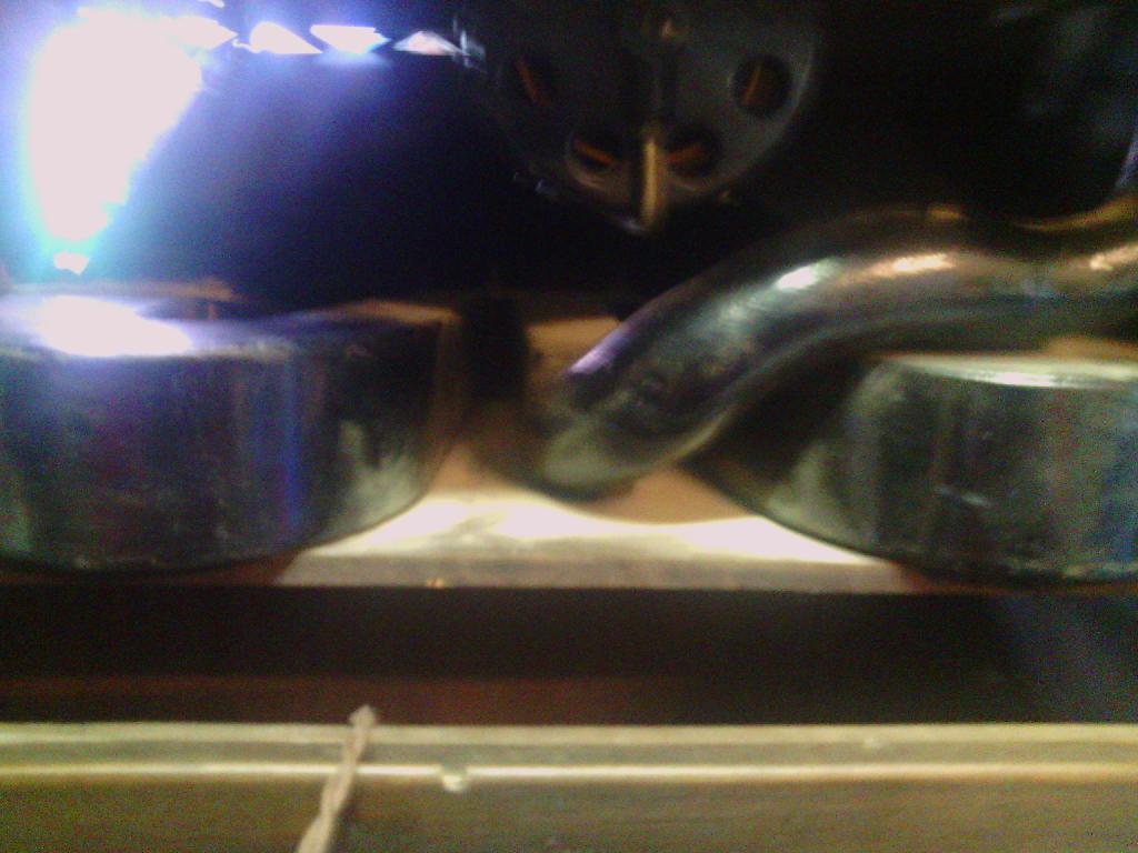

    Voila c 'est fait , malgré l' envoi des doublons vous avés une idée de ce qu' était un --intégré --
    de style -USA du passe quand les Japonais et les Chinois habitaient dans les arbres . J' ajoute 4 autres photos pour la fin du post bonne Apres -midi ..Ps Je suis preneur du doublon du livre de J-Hiraga le mien a fini dans la poubelle jette par mon ex ,ell' exaspérait de le voir traîner dans les
    lieux inavouables ..Voila ou j' avais aperçu ce type de schéma que je cherchais...

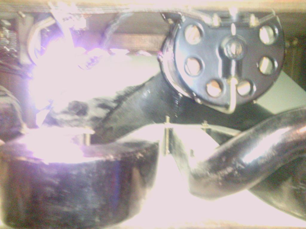

    Vous avés vu le moteur ? pour ceux qui ont vu le film
    ''Les évades de l 'Alkatraz''' se souviennent du moteur
    qui a servi pour faire la perceuse .Les moteurs des
    chignoles Black - Decker ils font pale figure maintenant..

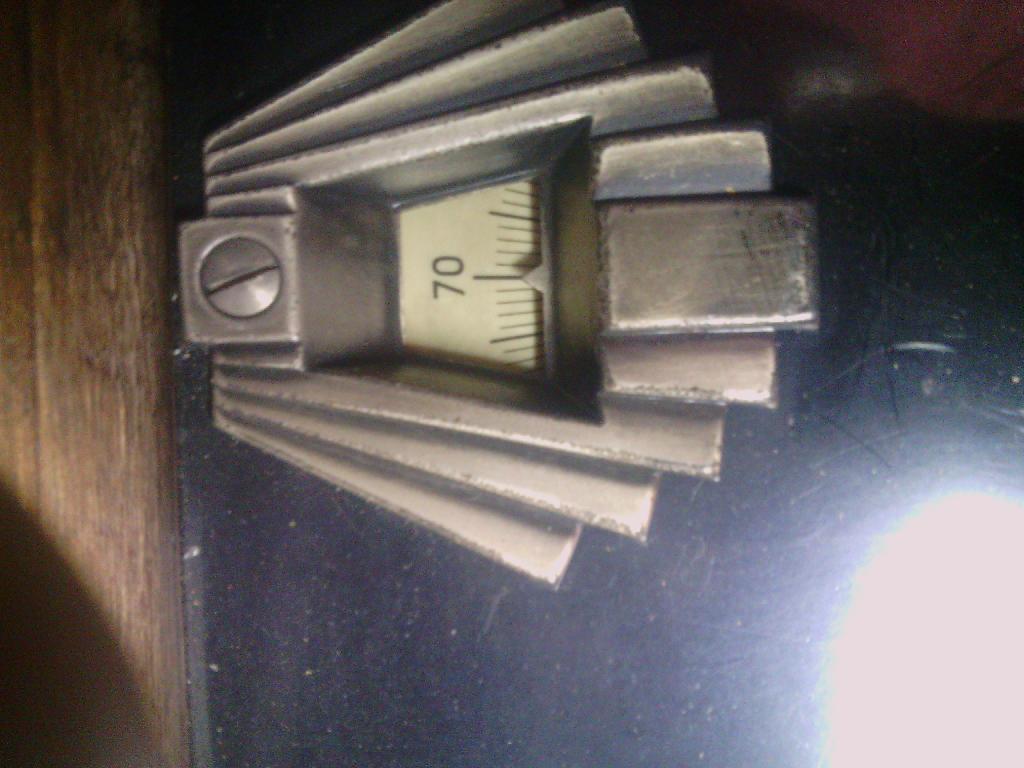

    ps : La petite platine en haut a cote du tourne disque
    c 'est un tableau de commande du récepteur avec les
    bobines du fond de panier .
    Pour le faire chanter ce sera rude pour moi .
    Je ne suis pas sur que le tube radio jaune vu
    dessous est sorti a la même époque que ce meuble JBOX

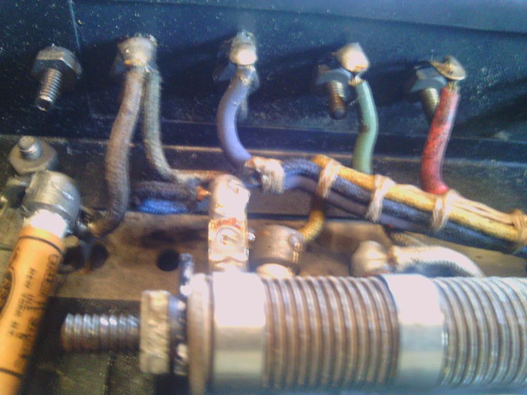

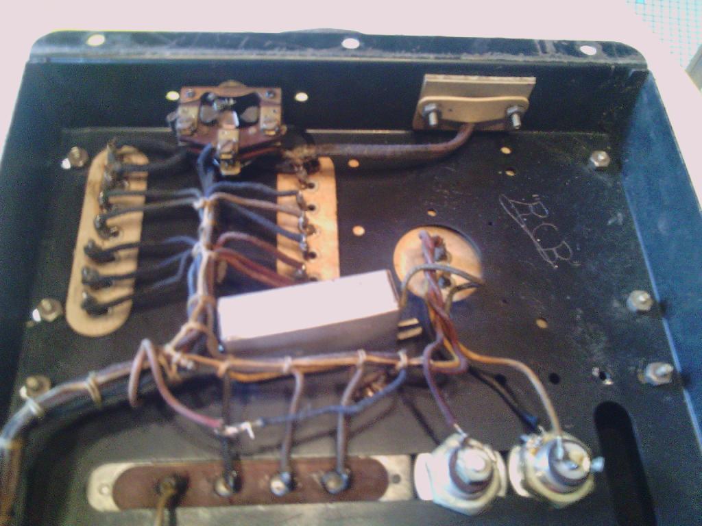

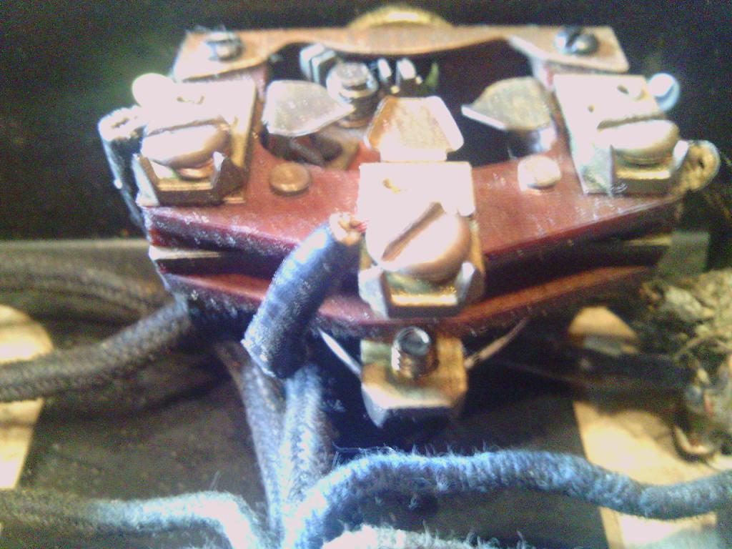

Sujet : Ampli Webster AB 27-45 Nouveau De colidjex  Le 29-05-2016 à 15:25 sta
    Bonjour a tous

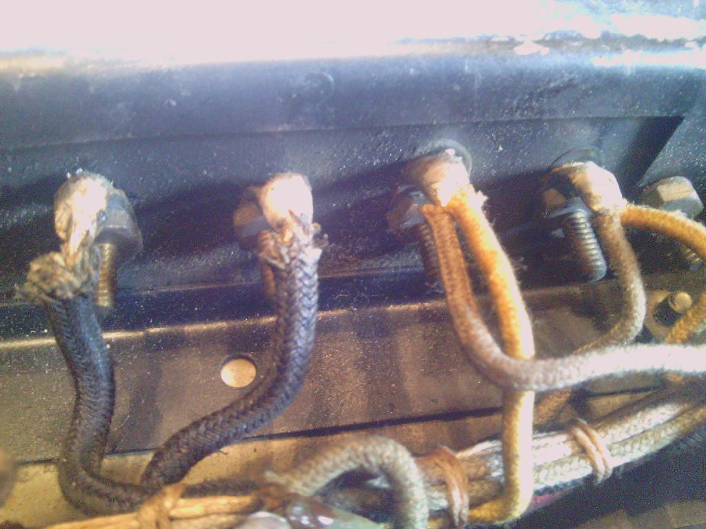

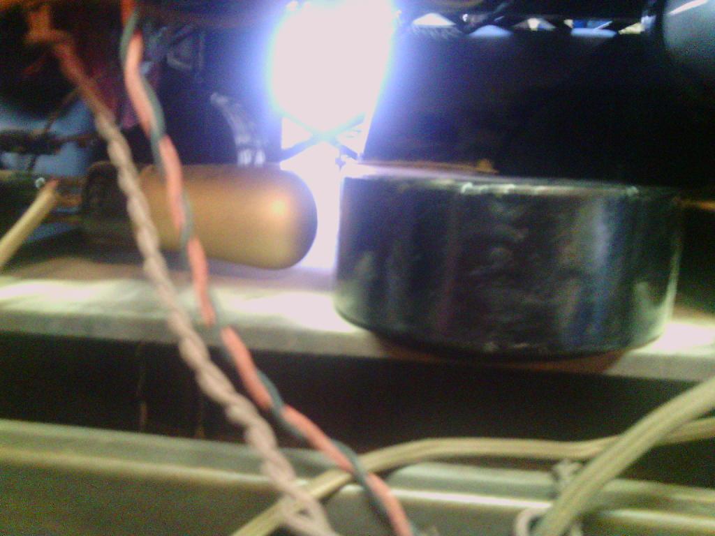

    Pour compléter les archives ou éventuellement donner une idée de câblage de cet ampli
    Webster je vais charger les photos de dessous de l 'ampli -et pour gagner en netteté j' ai decoupe ce châssis en plusieurs morceaux pour ceux qui désirent avoir un plan net de câblage il suffit d'imprimer les meilleures planches et les superposer une aux autres pour avoir une vue complété de ce châssis et ainsi suivre le câblage des éléments dans son ensemble ..Que les puristes ou les photographes en culotte courte me pardonnent si je n' ai pas leur niveau de science .En tout cas si cella peut servir a un lecteur du forum qui par mégarde achèterait le même ampli massacre ou décâble ,cella peut lui servir a se retrouver pour la remise en état..De mon cote j' espère qu' a la vue du câblage il y a une Sainte âme--- qui saura me dire a quoi servent les connections par vis soit celles qui se trouvent après le petit bloc qui regroupe l' entre du signal et sa sortie ..Donc ce sont les 8 autres bornes pour commencer les 2 bornes notées 2000 ohms qui est a gauche et les 6 suivantes ..- .Celés ci peuvent être:::: soit les entres soit des sorties des tensions de service --au vu du cordon résistif enroule sur son support*Ceci rassemble a une résistance en spirale très fine enroule* on dirait le même genre de cordon résistif qu' on rencontre dans les postes tout courant ..On y va pour les photos ---->donc pour commencer =arrive de 110 v alternatifs et les condos de filtrage .
    la petite boite renferme un petit condo qui se trouvait visse la ou il reste le trou vide ..On dirait que le technicien l' a sorti de ce trou (le carton devrait se trouver tété en bas ) pour effectuer les repartions --après il a eu la flegme de le refixer sur le châssis . si le boitier n 'est pas relie a la masse c' est ok--- sinnon il faut revoir ça) La seconde vue c' est le milieu du châssis et le câblage des tubes .. sur la photo 501 on est a l' oppose du châssis avec toutes les sorties vu sur ce plan la sortie 2000 ohms est sur la droite
    suivi des autres --les 2 bornes suivantes c' est alimentation 2.5 volts -chauffage des tubes sur ce châssis ce sont les gros fil noirs . la photo 206 c' est donc ce bornier si on se rapporte au plan de câblage -->après les 2.5 v on a le fil rouge qui va a la borne 180 volts , vert c 'est 90 volts et le fil bleu il va sur 45 volts et enfin les deux derniers fils sur - 8 v--- j 'ajouterais deux vues rapproches
    pour voir ces fils... Maintenant que on sait ou ils vont ces fils .(prochain post )

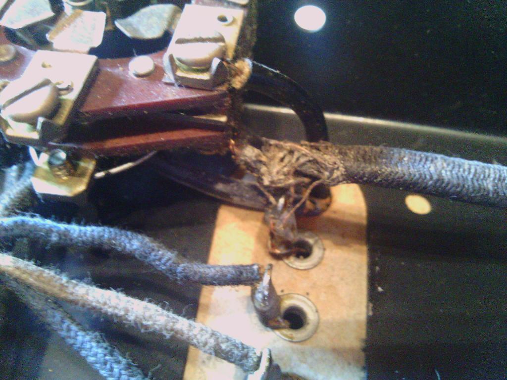

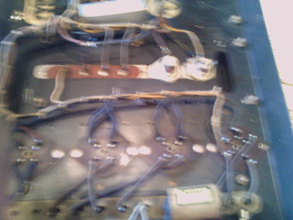

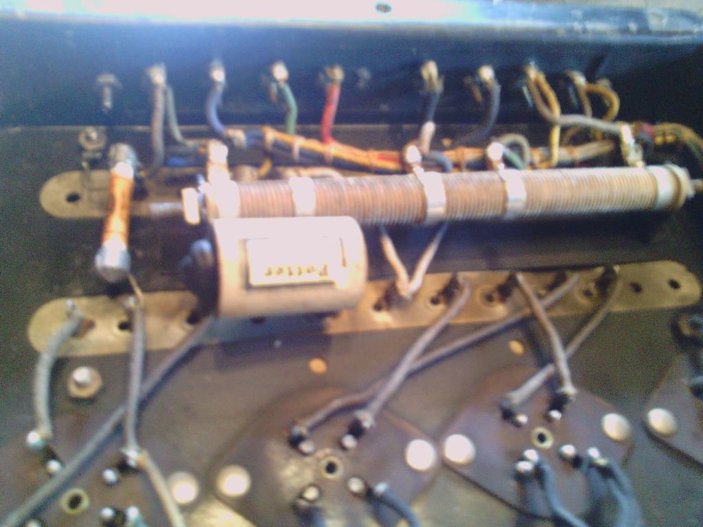

Sujet : Ampli Webster AB 27-45 Nouveau De colidjex  Le 29-05-2016 à 15:51 sta
    Me voila pour les deux dernières photos du châssis et du câblage détaille sur le bornier de sortie
    déjà mentionne .Avec la place qui reste j ajoute le détail de câblage de l interrupteur de l'entre cote secteur ce n 'est pas en bon état a revoir .En tout cas vu la rareté de ces châssis il est peu probable que un jour ou l'autre une personne tombe sur ce mini monstre qui délivre dans les 8 a 10 Wat tout cuit qui sait a Ouagadougou il en reste plein . Si vous avés des suggestions ne
    hésites pas de m' éclairer un peu la lanterne .Tout en s'abstenant des criques SVP .
    Bon dimanche a tous
